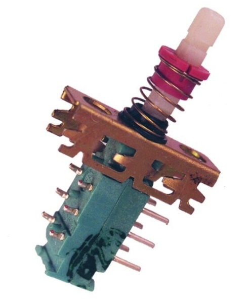

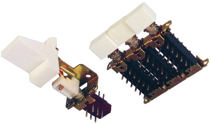

Да паяются эти контакты на УРА, не стОит так всё драматизировать. Можно использовать контакты от переключателей П2К, ПКн.

Эти 4 пользователей сказали Спасибо! WhiteLion за это сообщение:
AVIATORG (18.12.2011), diplomatto (07.11.2019), hepto (29.08.2019), IGOR CUSTOMIZER (18.11.2020)
