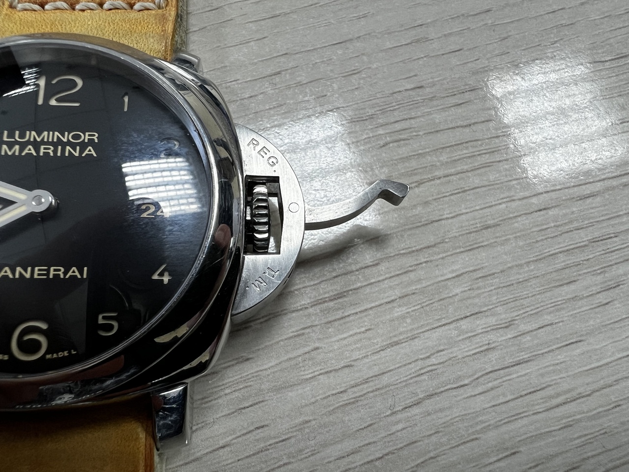

Друзья, всем привет
1) Имеется PAM00359.
2) Cо временем использования, фирменная скоба фиксации заводной головки стала иметь более плавный ход, то есть нет той жёсткости при закрытие как на новых, как и где можно исправить??
3) Фото прилагаю

Мне кажется вопрос в футоре и прокладке под головкой, которую надо просто заменить

Сообщение от Teodorez Посмотреть сообщение
Спасибо за ответ. Понять бы где лучше заменить эту прокладку под головкой, в какой сервис лучше обратиться?
Сгонял в Секунду на Кутузовский, посмотрели, сказали что есть износ резиночки как вы и сказали, но у них ее нет и заказать не могут куда обратиться не понятно теперь.

Сообщение от govegas Посмотреть сообщение
На офф сайте написано: салон закрыт, по вопросам ремонта и сервиса обращаться по телефону

Сообщение от MakeMyDay Посмотреть сообщение
Само собой это первое место куда я обратился, но что то там совсем не алё

мне звонили недавно, уверяли что все работает (сервис)
