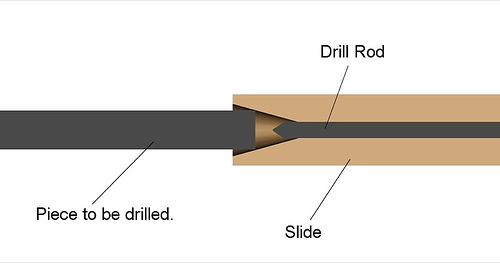

есть ли какой-то способ центровки задней бабки относительно передней бабки. Или напильник руки и стачивать нижнюю посадочную часть задней бабки? А может дело не в ней?
Есть несколько способов найти центр сверления, если задняя бабка станка не соосна к передней бабке, один способ с штихелем и подручником, а другой с специальным заводским инструментом, а можно и с самодельным.
Описание методы, как найти центр сверления, с штихелем:
- "Bulova School of Watchmaking - Unit 03a - Turning Balance Staffs" стр. 69,
- "Chicago School of Watchmaking - Lesson 29 - Lathe work" Section #492
или
- в моем сообщению № 129, в теме работа с балансом, нажмите здесь.
Сейчас не знаю куда инструмент делся, не помню когда последнее использовался, когда найду покажу.
На чертеже показано принципиальное действие инструмента.
С уважением, Душан

Всем привет,
Вопрос принципиальнй. Если сверло длинное и тонькое, без значения соосна ли задняя бабка предней или нет, если центр сверления не намечен предварительно, тогда сверление очень вероятно, что будет несоосным и сверло будет бить при сверлению. Наоборот, если центр сверления предварительно намечен правильно, тогда, даже если задняя бабка не соосная, сверло не будет бить и отверстие будет соосным. А центр можно просто наметить при помощи острого щихеля, как показал ув. Душан.

Сообщение от nevenbekriev Посмотреть сообщение
Если сверло длинное и тонькое, без значения соосна ли задняя бабка предней или нет...
Добрый день, Невен!
Не смотря на размер сверла, если центр предварительно не обозначен, сверло всегда будет уходить от центра, непременно.
Конечно, я не зашел в вопрос соосности станка просто поэтому что для сверления задняя бабка вообще не является нужной. Сверлить мелких отверстий очень легко из руки, используя ручных цанговых тиски зажимая сверло.
Что касается коррекции соосности станка то надо сделать тщательно в инструментальном цеху, как уже заметил ув. Владимир Киреев.
С уважением, Душан
