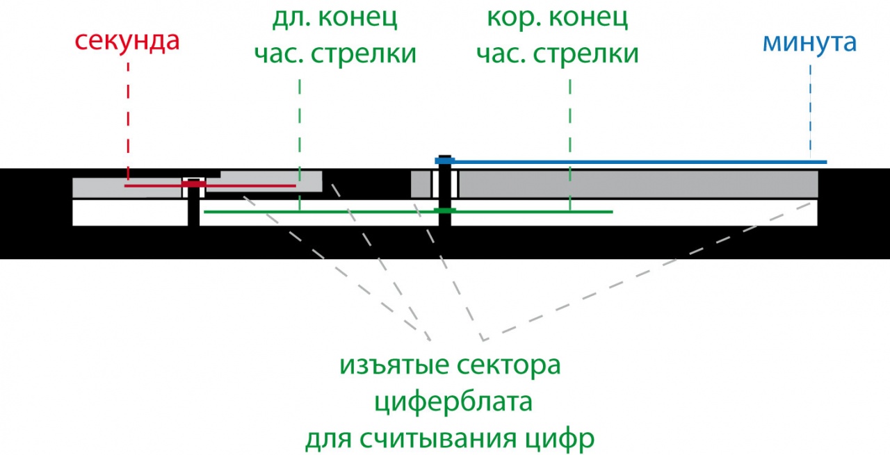

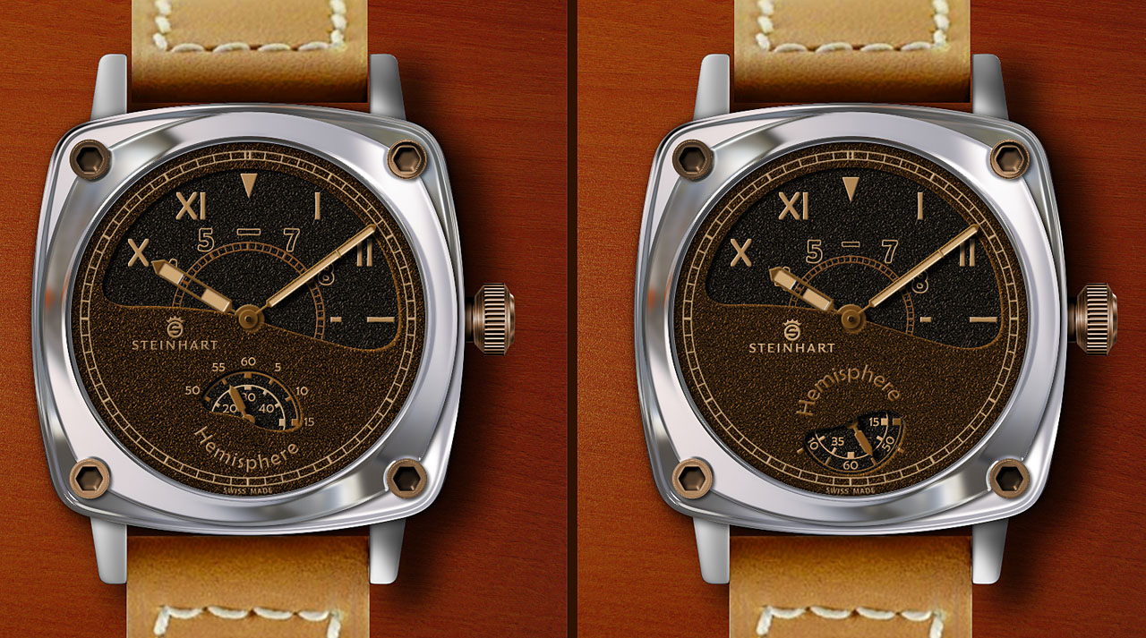

Решил ещё раз вернуться к "перевёртышу" секундному, и сделать максимально схоже с первоначальным эскизом, а так же, чтобы читабельность секундных показаний всё-таки осталась. Малый, "арабский круг" стал ближе к центру. Длинный конец часовой стрелки полностью "поглощается" циферблатом. Выкладываю на ваш суд. Возможно он не вызовет отторжения, в отличии от первоначального варианта.
PS. Поднятие сек. стрелки над часовой со счетов не сбрасываю, держу в уме. Зависит полностью от Гюнтера — сможет - не сможет (см. приблиз. на рис.).
"Козырёк" над секундой придётся делать съёмным, а то стрелку на ось не насадить.

Игорь, а можно сделать минутные риски толще для цифр до 60-и, кратные 5. Т.е. 5-10-15-20-25 и т.д.
просто для лучшего восприятия, думаю проще будет для глаза. Как вы считаете? или может быть их удлинить ближе к центру?

Они шире, это "фотожаба" так из вектора растрирует. Прибавишь в векторе самую малость, а он "гадюка" почти в полтора раза жирнит.
нее, лучше не крутить. Пущай уж лучше стрелки заезжают А там глядишь и Гюнтер чудеса проявит и будем всем счастье

Мне кажется, что перевернув секундный сектор стоит границу его выреза сделать параллельной границе часового - так же как на первоначальном варианте, а не в противофазе. Иначе смотрится менее гармонично ИМХО.

Игорь, почему секундный сектор поменял наклон относительно большого сектора- перестали быть параллельными условные диаметры ? Параллельно будет лучше? И надписи нужно развести (перегруз)-Steinhart ближе к 9 часам, и если повернуть секундный сектор - Hemisphere уйдет ближе к 4-5 часам? Хотя, может я и не прав.

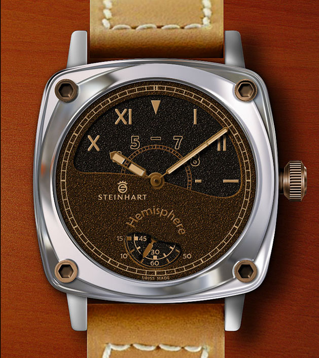

Такой вариант не нравится?
(Наколхозил как умел, сильно не пинайте)

Может от лого Гюнтера только корону оставим? Много надписей и размещение не очень...
