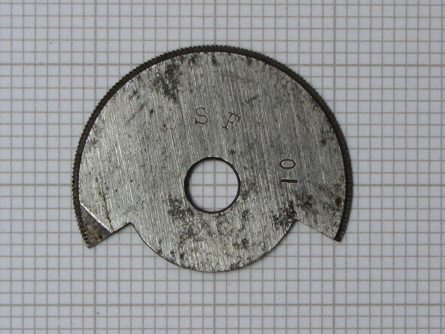

Вопрос для "uhrolog".
Забыл спросить Вас, существует ли какая-либо маркировка на резцах, кроме номеров маркировки размера? Мои являются отмеченным «SF». Набор из 24 штук, 1-24.
С уважением, Душан
Название: Rounding up cutters 01.jpg
Этот пользователь сказал Спасибо! Душан Грујић за это сообщение:
uhrolog (12.02.2015)
  #175
Старый 12.02.2015, 08:43
Аватар для uhrolog
uhrolog uhrolog вне форума
Регистрация: 14.02.2012
Сообщений: 9,419
Сказал(а) спасибо: 3,593
Поблагодарили 4,562 раз(а) в 3,308 сообщениях
Доброе утро, Душан!
У меня фрез по количеству, те что на фото и двух в кадре нет - они стоят в станочке. По номерам - 0-02-1-2-3-4-5-6-7-8-9-10-12-14-16-18-20.
Пока еще не разобрался - какой номер фрезы, какую ее геометрию определяет: ширину режущей части, глубину прореза, или что еще. Несколько фрез - они на фото привинчены к фигурным шайбам - без номеров, одна из них вообще без зубьев, похожа на гладилку.
Надпись на всех фрезах одинаковая. Я думаю это фамилия производителя фрез, а, может быть, и всего станка в целом.
С уважением, Николай.
Этот пользователь сказал Спасибо! uhrolog за это сообщение:
Slepoy (16.02.2015)

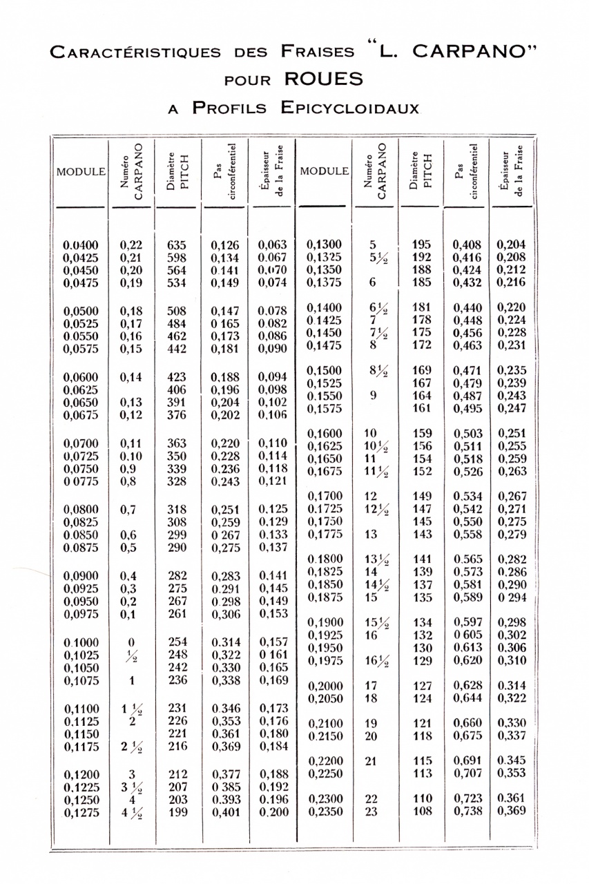

  #176
Старый 12.02.2015, 09:40
Душан Грујић Душан Грујић вне форума
Светлая память.. R.I.P.
Регистрация: 25.05.2008
Адрес: Белград, Сербия - Sydney, Au
Сообщений: 5,165
Сказал(а) спасибо: 839
Поблагодарили 9,731 раз(а) в 3,311 сообщениях
Сообщение от uhrolog Посмотреть сообщение
Доброе утро!
L. Carpano были производители режущего инструмента. Ваш набор фрез предназначен для карманных часов, точно так же, как и у меня есть.
Ниже Вы можете видеть и использовать таблицу модуля, с размерами относящихся к номерам маркировке резцов.
NB
Почти все вопросы что касаются часового дела являются уже отвеченным, надо только книги купить и читать их.
С уважением, Душан
Название: Table of L Carpano Cutters.jpg
Эти 3 пользователей сказали Спасибо! Душан Грујић за это сообщение:
Slepoy (12.02.2015), Trops (15.02.2015), uhrolog (12.02.2015)
  #177
Старый 12.02.2015, 10:09
Аватар для uhrolog
Сообщений: 9,419
Спасибо, Душан!
С таблицей разберусь.
У меня пока ошибок намного больше, чем опыта. Купил собрание сочинений Оскара Уальда. Начну изучать с классиков!

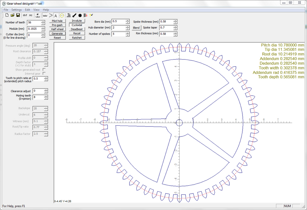

  #180
Старый 12.02.2015, 14:13
Сообщений: 5,165
Это очень сложно, все делается на глаз. В ней нет никаких микрометров и шкал с нониусами. А глаз у меня, немножко старый, и сильно неопытный.
Это нет так очень сложно, предварительная работа обеспечивает чтобы все размеры колеса и зубы были калиброванным. Во время деления и прорезая, мы определяем глубину зубы колеса, с глубиной прореза. Затем, все что остается это формировать зубы.
Для более быстрого изготовление колеса, я использую программное обеспеченные для расчета нужных параметров, в соответствию с резцами в моем наборе.
На рисунке показан расчет для изготовления колеса используя резец № 16 из набора.
С уважением, Душан
Эти 2 пользователей сказали Спасибо! Душан Грујић за это сообщение:
Slepoy (16.02.2015), uhrolog (12.02.2015)
