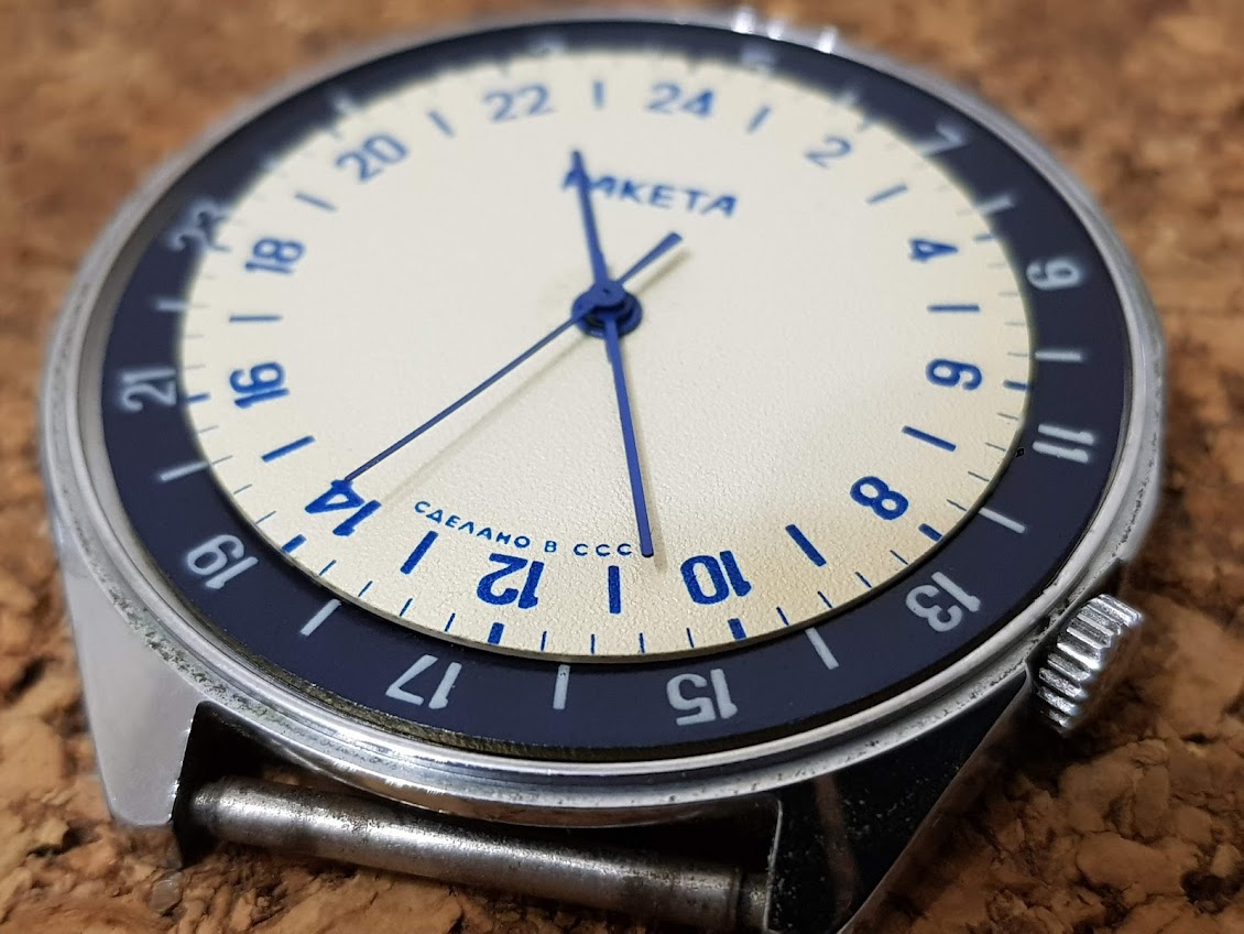

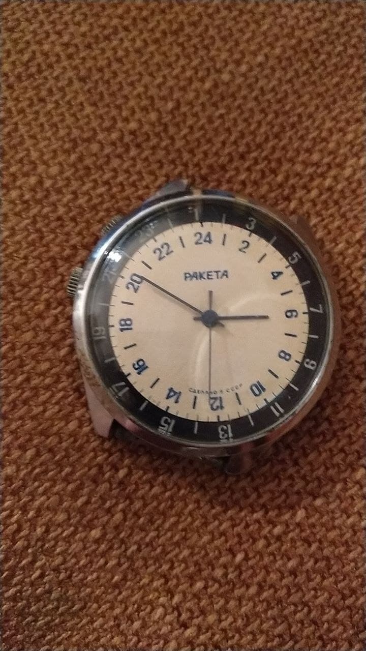

А кто что может сказать про вот эту Ракету? Она, видимо, раздолбанная, потому что цифер повёрнут относительно корпуса. Ну, не раздолбанная, но ударенная. Во всяком случае, так говорит её владелец, который году в 1990-м или 1991-м (где-то чуть после того, как в армии присягу принимал) купил её себе в магазине. Что меня удивляет: сколько таких Ракет видел на картинках, у всех надпись "сделано в ссср" начертана горизонтально. А у этих - по окружности снизу, точно так же, как потом стали писать уже "сделано в россии". Точнее, я видел такие, чтобы "сделано в ссср" было по нижней дуге, но тогда обязательно знак качества на цифере стоял.
Завтра эти часы (если он их не забудет дома) я увижу своими глазами в офисе. Он говорит, что с тех пор, как сломались, вообще их не носил, и вообще насилу вспомнил, что они у него есть, так как сломались они почти сразу после покупки. В общем, фактически неношенные. Но с полуперевёрнутым цифером))

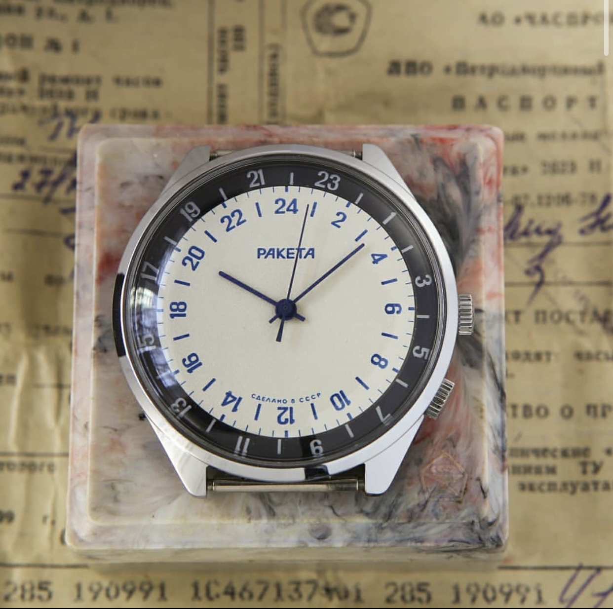

Циферблат правильный. И так писали. У мен вот полный комплект с доками. Год выпуска 91 так что совпадает по времени с вашим экземпляром. Ну я что там внутри надо смотреть. Я честно не представляю как надо ударить что бы у цифера оторвало ноги….

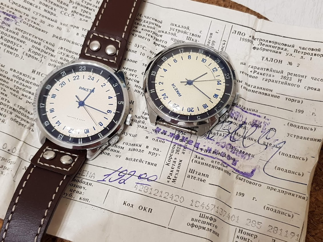

Сегодня у меня появились сразу двое таких: одни (спасибо Vilos! я в таком состоянии их нигде не видел) как новые, можно даже носить, что я и делаю, а про вторые я уже говорил, с обдолбанным циферблатом.

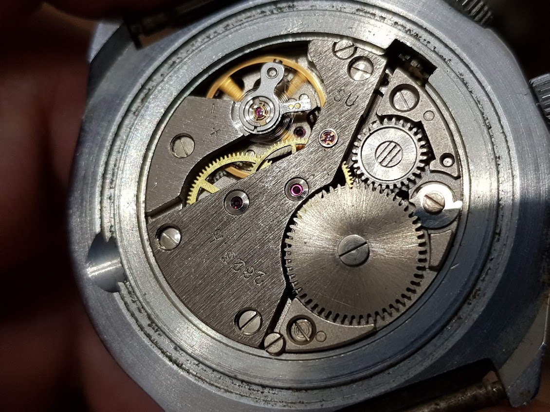

Часы действительно немного поносили, а потом что-то с ними сделали нехорошее и убрали в шкаф. С ходом у них что-то не так, амплитуда вообще никакая, кроме того, слышатся всякие посторонние звуки типа неравномерно появляющиеся цынь-цынь - что-то со спиралью, хотя визуально она в порядке и даже очень блестит. Механизм с виду в порядке, но за 30 лет, наверное, маслу капут.
Корпус местами такой, будто только что из магазина, а местами налёт, который, впрочем, счищается. В общем, всё надо мыть, репассаж и всё такое. Циферблат болтается, то есть, его можно крутить как угодно. Я не знаю, что там под ним, но сам механизм к корпусу крепится винтами, и я думал, что к самому циферблату - ан нет: мех сидит неподвижно, а циферблат свободно болтается и прокручивается, значит, под цифером ещё что-то есть, кольцо какое-нибудь или типа того. Без понятия. Сам не полезу, потому что вынимается тут мех через верх, а у меня дома никаких инструментов вообще. кроме часовых отвёрток. Попробую отправить Андрею Бабанину, если он согласится взять.
Ну, а первые я надел. Ремешок уж какой есть, на 18 мм у меня вообще всего один.

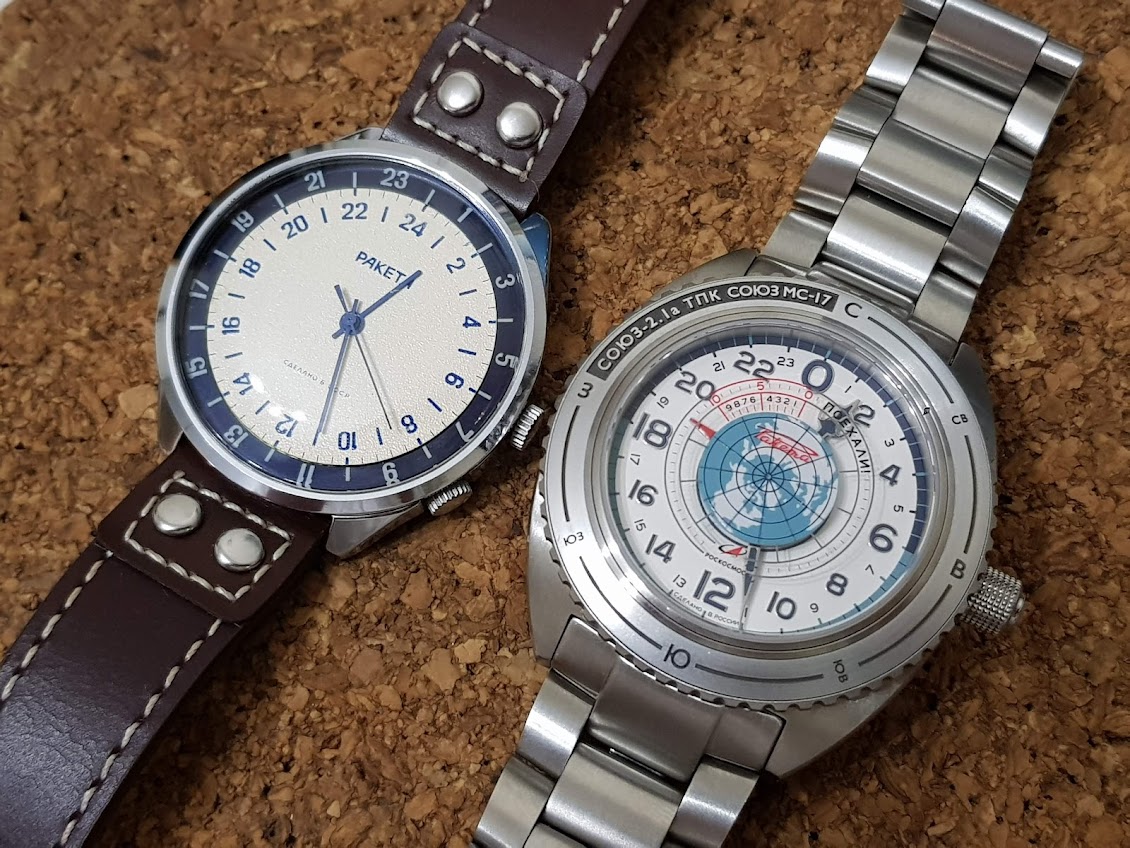

И сегодня ровно месяц как я надел Ракету-носителя (рекордный срок, я столько не носил ни одни другие часы, если не считать всякую монтану в шестом классе), и теперь их сменяет другая 24-часовая Ракета. Понятно, раре и всё такое, но мне часы чтобы носить и время смотреть, а не чтобы в коробке медленно гнили))
После Носителя эти часы миниатюрные и сверхплоские. А звук тик-так прямо такой, какой мне надо)) У современных Ракет тоже звук мне нравится больше, чем у всех остальных, но у старых нравится больше)

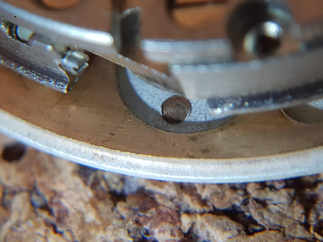

Разобрал и посмотрел, всего-то нужно было придумать, как снять безель, не поцарапав корпус. Да, ноги циферблата отломаны. Вон, на фото видно место, откуда нога росла. Думаю, это сделал тот, кто пытался вытащить механизм через низ. Вижу также, что стрелки кто-то снимал - на циферблате рядом с осями следы. И секундная стрелка погнута. Кто-то зачем-то их неправильно разбирал. Без понятия, для чего.
Есть какая-то проблема с фиксатором заводного вала и... ещё там что-то с системой завода. В общем, всё это надо перебирать. А что с ножками цифера - я не знаю. Их паяют? Другой цифер покупать не хочется: этот ээ.. ну, родной в прямом смысле. Понятно, что можно другой такой же поискать, но если такое чинится, то лучше в данном случае чинить.
