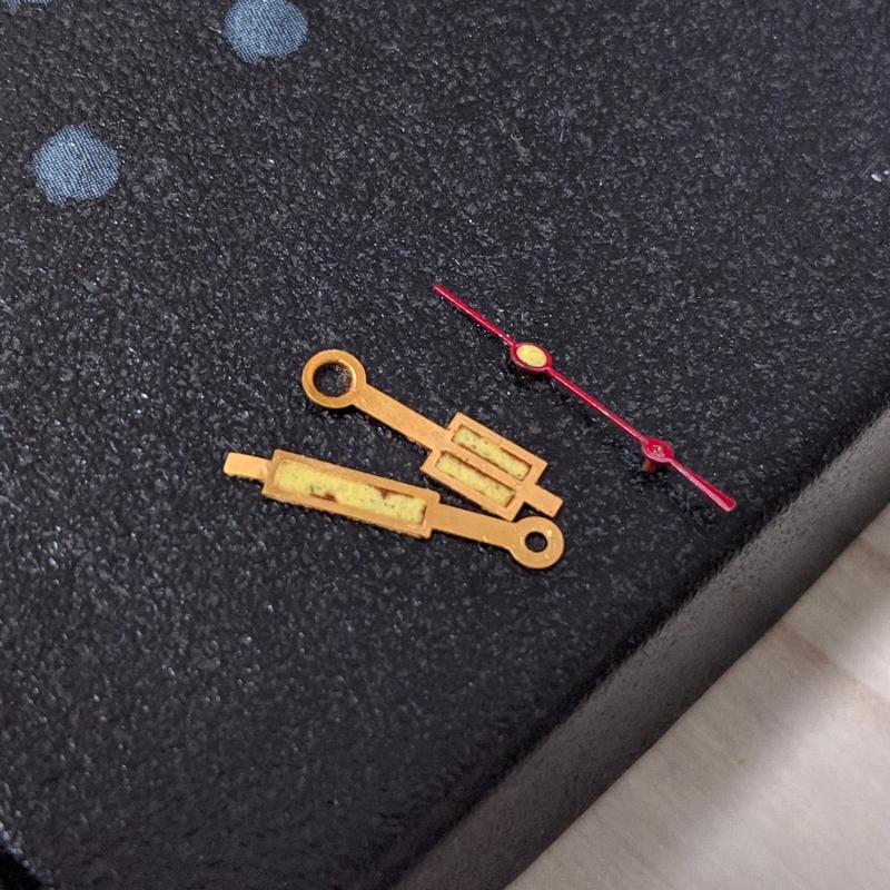

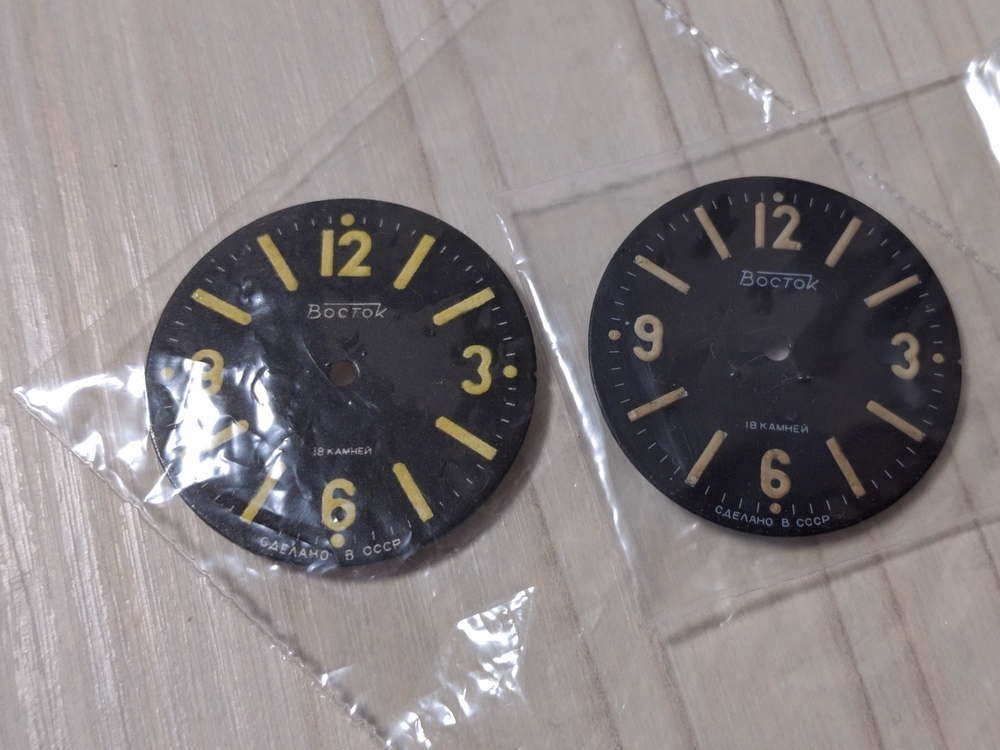

Да цифер и стрелки мне уже давненько сделали. Секунда будет красная - от современного 24хх, ей "попку" расширили под посадочное место 2209, хотя у аутентичной золоченой кружок был больше, но она в коррозии.
Но без проблем не обошлось:
1. В цвет не попали и краска оказалась желтее оригинала заметно. То ли попробовать в УФ лампе жены его помариновать в расчете на то, что желтый обесцветится, то ли переделать.
2. Проблема то ли в механизме, то ли в цифере другом, но когда цифер устанавливаю на мех - часы останавливаются. Думаю, что часовщик проблему решит, но в сочетании с первым пунктом - пока отложил разобранную НВЧ в сторону, так как такое желто-черное сочетание пока не сильно радует.
Так сказать, отложил ждать пока появится новая волна энтузиазма

у секундной стрелки от 24хх "попка" не только уже, но и выше. Расширив ее, не решится проблема более высокой посадки ЦСС. Лучше закажите стрелку от 22хх у Сергея Трифонова
https://meshok.net/item/186692921_%D...%BE%D0%BA_2209
а по остановке механизма при установке цифера - если цифер новодельный, "харьковский", то надо на 0,5мм укоротить ножки. Ножка, которая на 6ч, цепляет колесо ангренажа и мех останавливается. Недавно проходил такое

Вроде как нормально садилась, посмотрю еще. Секунду купить не сложно, но вот перелюмить ее в цвет - сложнее.
Сообщение от Sobesednik Посмотреть сообщение
Ага, спасибо, я увидел, что ноги длинные и подкоротил. Возможно, недостаточно, еще подрежу, чтобы только до винтов доставали.
А тут цифер ставлю и колебания за несколько секунд замедляются плавно и остановка.

Под циферблатом стоит дистанцоная латунная шайба на часвой оси толи она работает как пружина,толи дает дистанцию если на цифере нет проточки тогда намаетесь пока выставите циферблат.Насчет цсс вам правильно подсказали обратиться к Сергею Трифонову, Я тоже заказал стрелку от2209,мне угробили часы пришлось отправлять их Сергею. Остался доволен. На ВК найдите Тайм крафт на фото реставрированый цифер от НВЧ вроде как родной.Тот что вам сделали похож,но не совпадает по люму цвет не тот и ширина чисел и делений шире чем у родного.Конечно это деньги время и нервы,как немного остынете и снова появится стимул тогда только приступайте по-новой Удачи.

Да, шайбочки есть на месте, дистанция вроде ни при чем, когда нет плотного контакта между цифером и мехом - все равно останавливает. Думаю, что все же дело в длинной ножке.
Хотя, в любом случае, если часы соберу - к часовщику понесу, когда мех обслуживали - непонятно.
Да, когда не все идеально получается, то энтузиазм притухает Геморно это - свои стрелки слать, потом ждать все это обратно. Мне просто цифер купить не годится - на стрелки надо наносить тот же люм.
Засунул цифер в УФ лампу - попробуем слегка обесцветить желтый оттенок. Думаю, несколько недель на солнце дали бы лучший эффект, но где сейчас солнце взять.
П.С. нефартовая оказалась НВЧ Залез в коробку посмотреть стрелки и обнаружил вот такую подливу. Скорее всего, что-то в составе люма вызвало коррозию за прошедшие пару месяцев, кроме как по границе люминофора - нигде коррозии нет. Даже современная секунда так же скорродировала.
