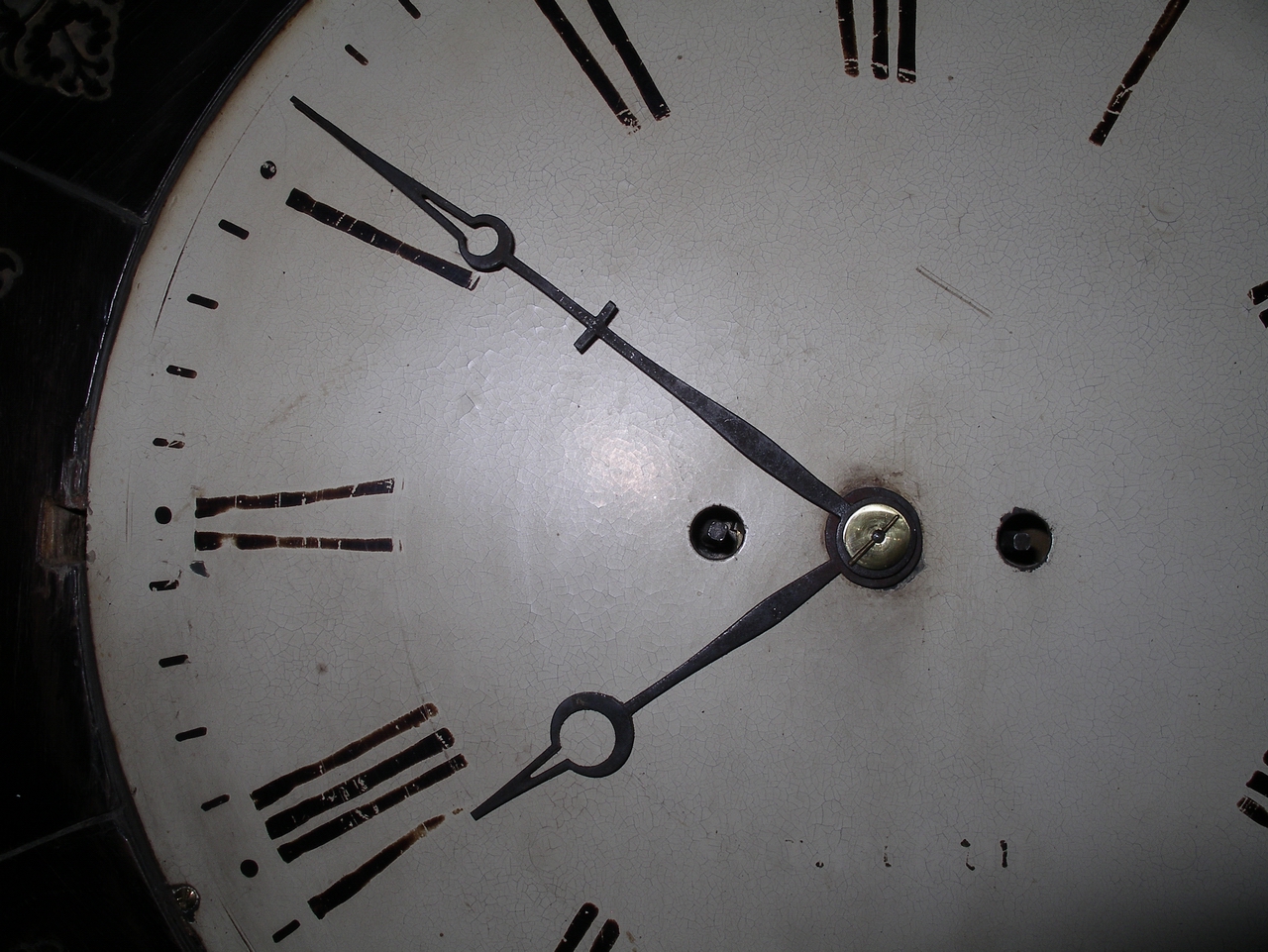

Мне как-то с год назад , приходилось держать в руках ещё одного подписного Сгибнева, так вот минутная стрелка тоже по-моему такая же , фото пока найти не могу.

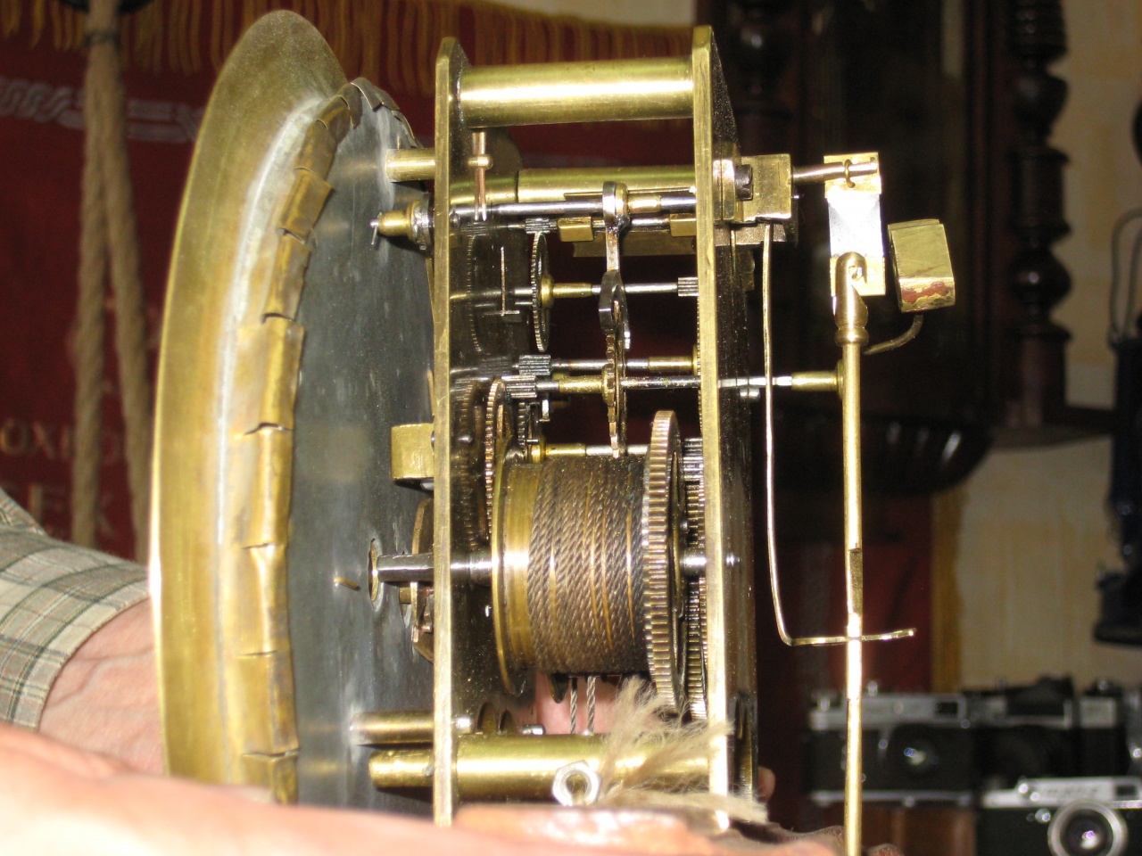

Видать Левша в Англии не только пушки с ружьями высматривал, но и часы ...

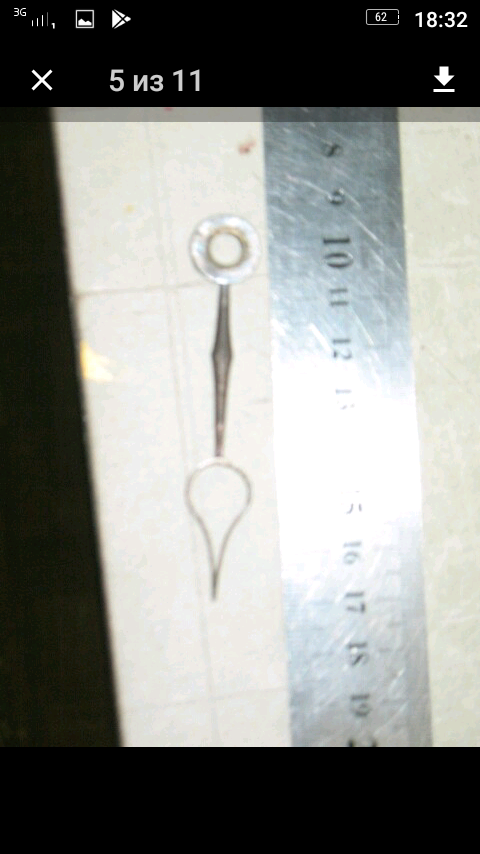

Нашёл фотографии Сгибнева , вот часовая стрелка.
Этот пользователь сказал Спасибо! aleks1960 за это сообщение:
Алекс (04.03.2018)
  #1754
Старый 04.03.2018, 19:12
Алекс Алекс вне форума
Регистрация: 12.12.2006
Сообщений: 2,802
Сказал(а) спасибо: 734
Поблагодарили 1,430 раз(а) в 930 сообщениях
Стрелки один в один, как у меня.

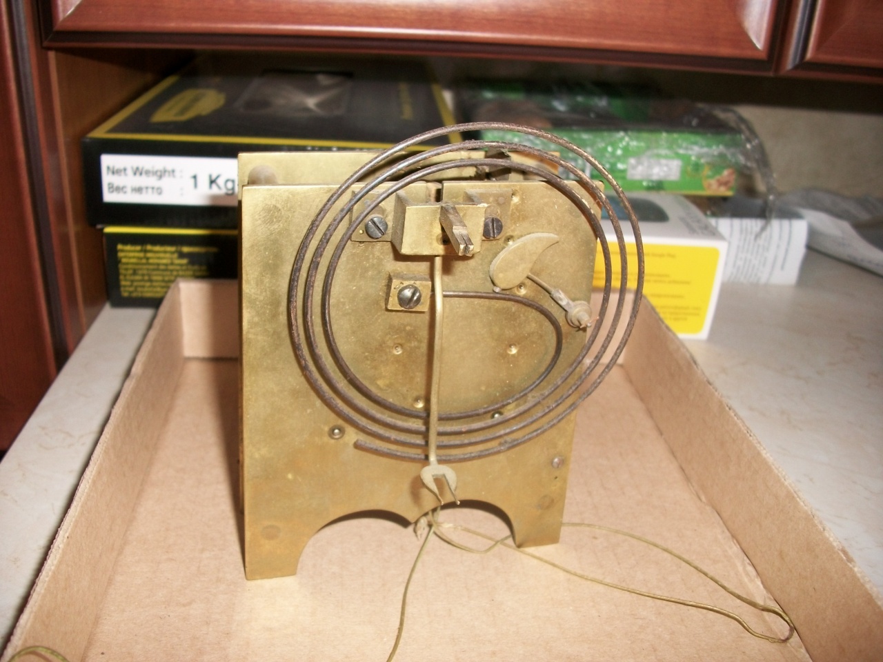

Сообщение от TatynaS Посмотреть сообщение

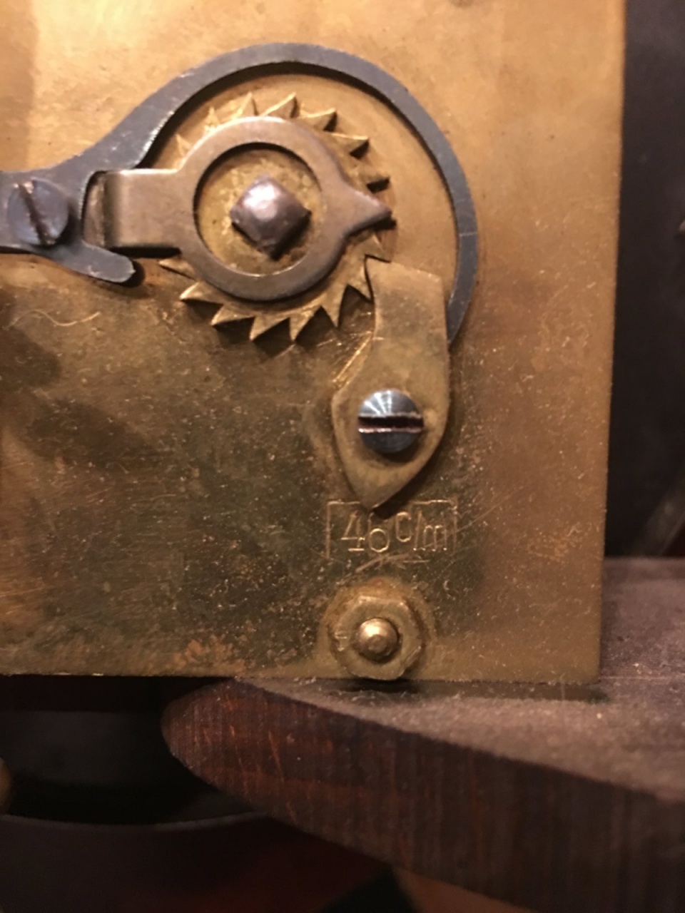

отличительная особенность - написание длины демпфера 43 с/м в прямоугольнике, такой штампик ни у кого не могу вспомнить
Здравствуйте, уважаемые!
У меня дешёвый прорезной Халлер с клеймом и без № с таким штампом.
Этот пользователь сказал Спасибо! SergVK за это сообщение:
TatynaS (04.03.2018)
  #1756
Старый 04.03.2018, 20:30
Аватар для TatynaS
TatynaS TatynaS на форуме
Регистрация: 31.05.2015
Сообщений: 4,604
Сказал(а) спасибо: 5,421
Поблагодарили 8,316 раз(а) в 3,402 сообщениях
Сообщение от SergVK Посмотреть сообщение
Ограничители и поводок маятника тоже совпадают.
Здорово! Спасибо! Как быстро и легко решилась задачка!
На NAWCC нашла ещё Thomas Ernst Haller ~ 1920-ых годов с таким же обозначением длины маятника, высокими ограничителями и поводком маятника.

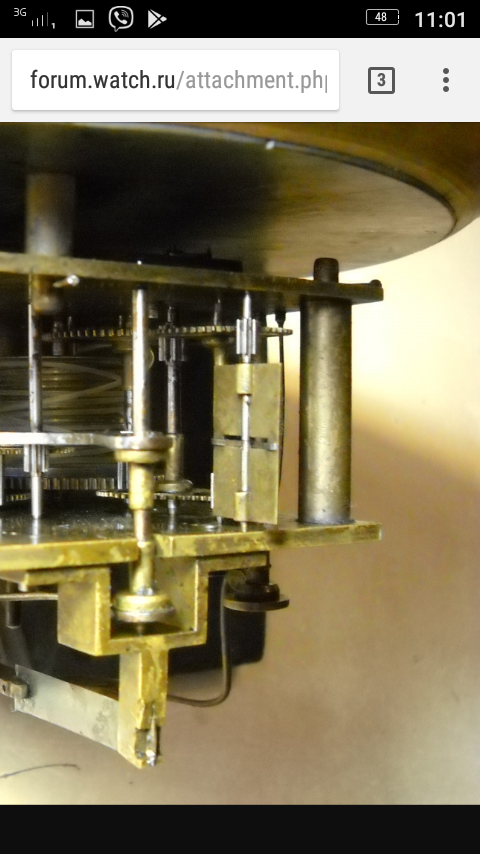

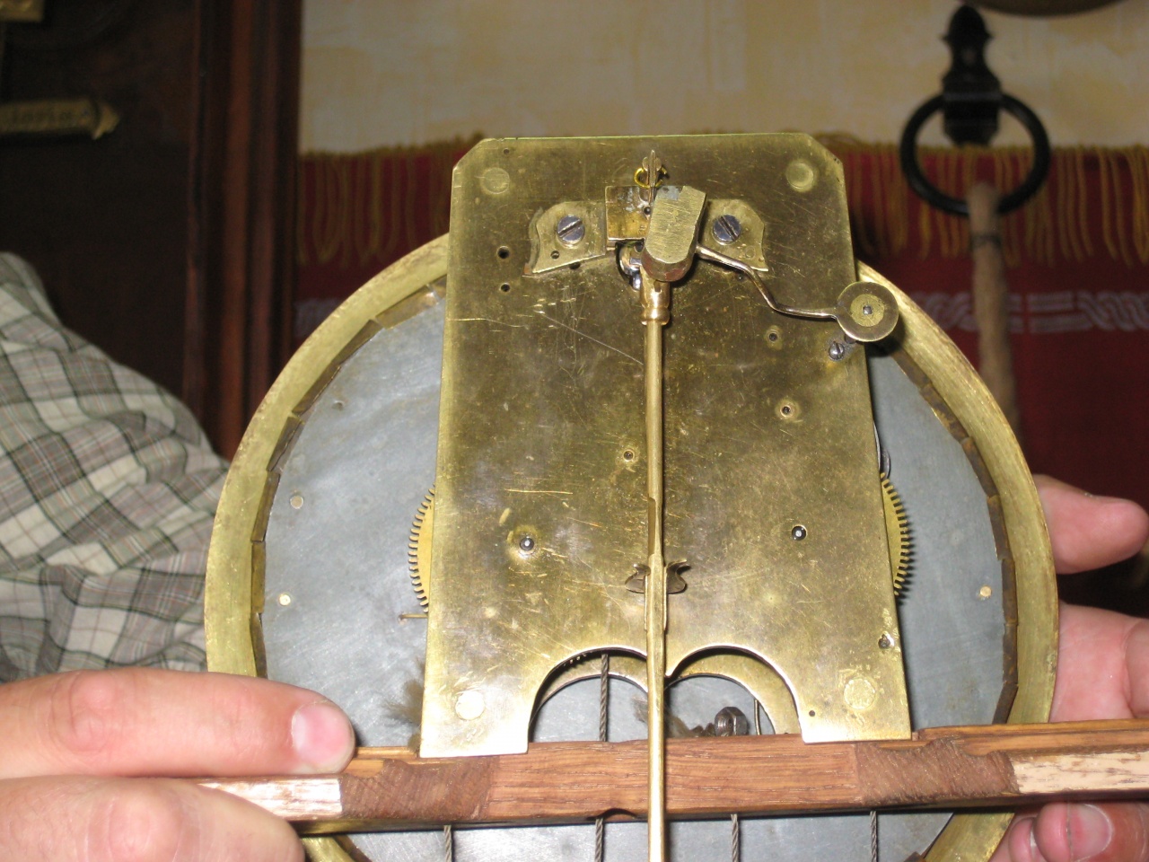

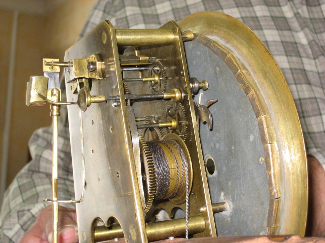

Сообщение от aleks1960 Посмотреть сообщение

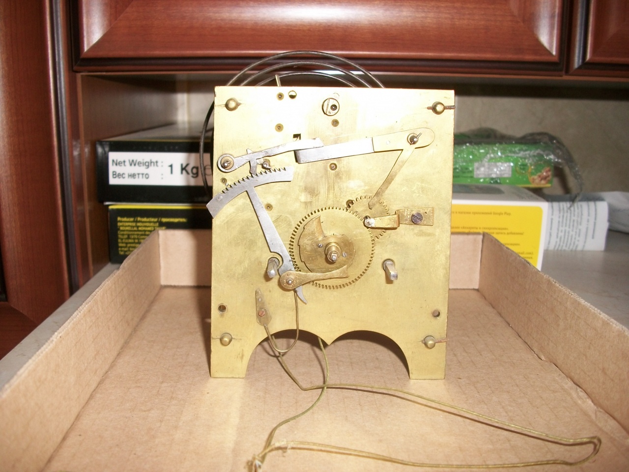

Алексей привет , вот часы из Исторического музея , моего земляка Константина Сгибнева , корпус за исключением бороды полная копия.
Мех тоже очень характерен для русских мастеров , смущает только глубокое "декольте" в задней платине - никогда такого не встречал.
Ну и подвес маятника приколхоженный.
Саш, "декольте", как ты его назвал, явление не редкое, встречается, в основном, на часах 1830-40 годов, мода была такая.

Сообщение от Oled Посмотреть сообщение
Олег , таких часов не так уж и много осталось , поэтому и встретились нам с Алексеем впервые .
А ведь форма этого выреза , дополнительная информация в плане опознания мастера получается.
Мне ещё бросилась в глаза пружинка на ветряке часов Алексея , тоже ни разу её не видел на русских.

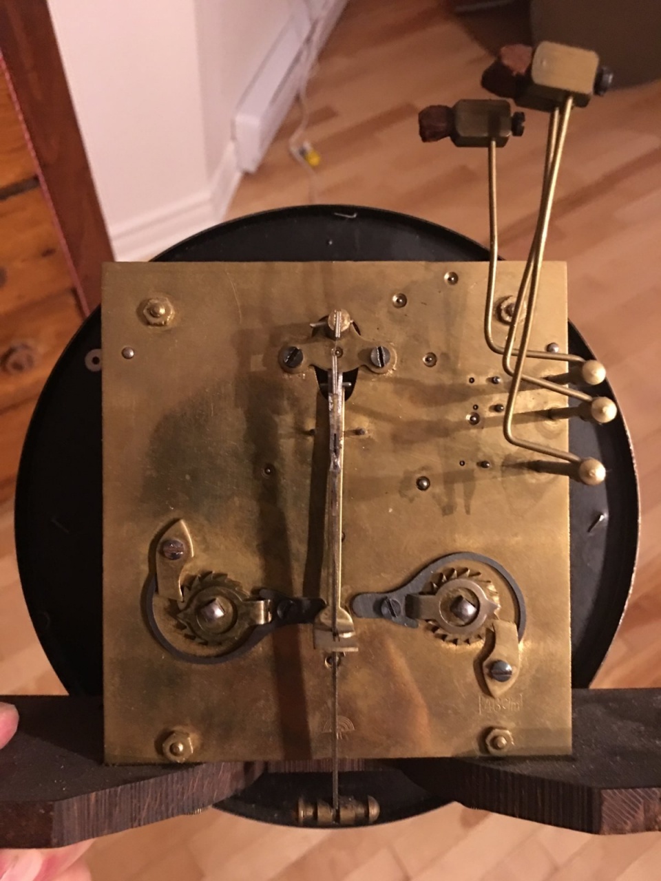

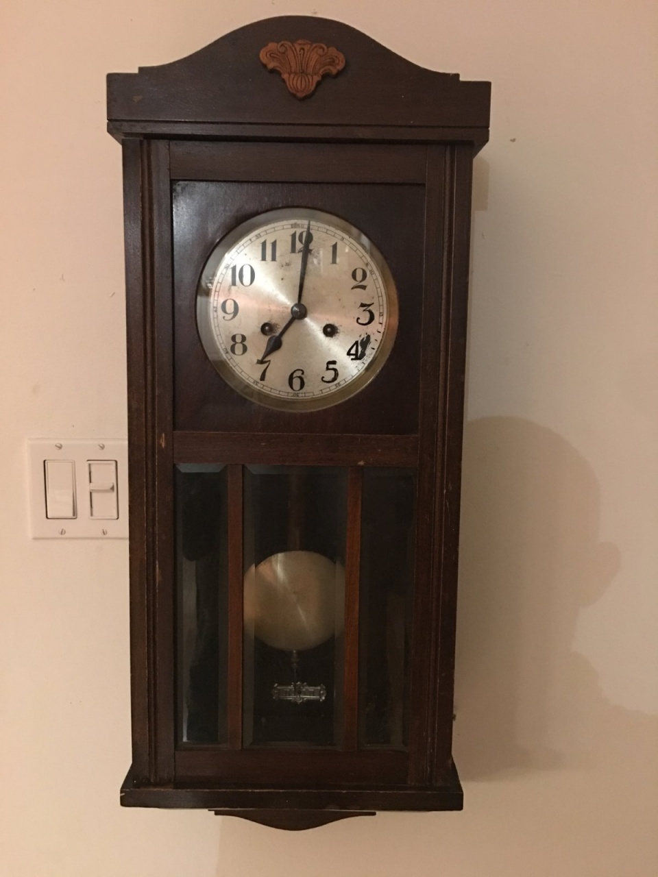

Оба механизма находятся у меня в "Карантинной папке", время производства - начало 20 века и маленькие серийные номера оставляют мало шансов найти похожие, но может у кого-нибудь из форумчан есть такие механизмы?
Татьяна, Александр, вот еще у нас как-то показывали Thomas Haller, кегль серийного номера 1в1. Не знаю, верить ли году на короне часов, но циферблат с доп.оцифровкой обычно соответствует этим годам.
