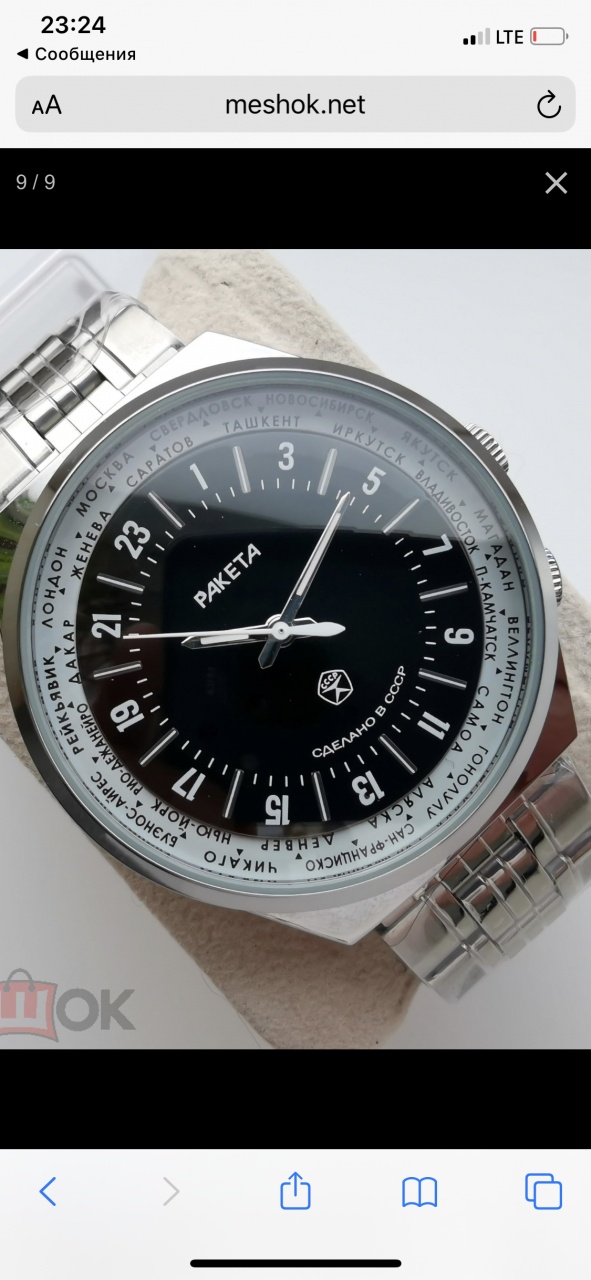

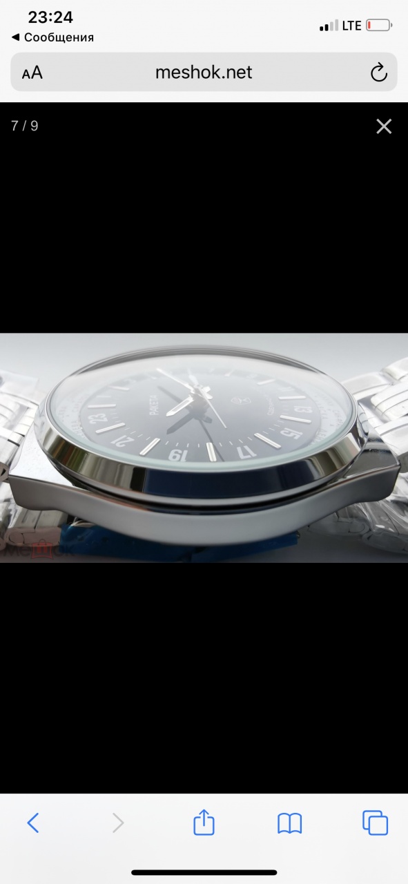

Всем здравствуйте! Помогите, пожалуйста, понять, что было куплено на мешке))
Из чего это чудо собрано?Нажмите на изображение для увеличения

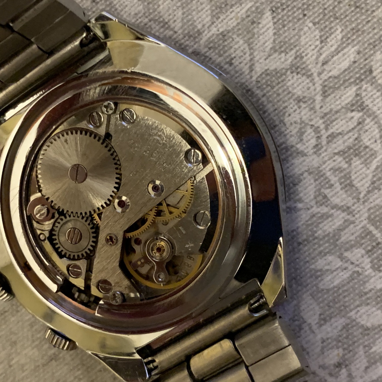

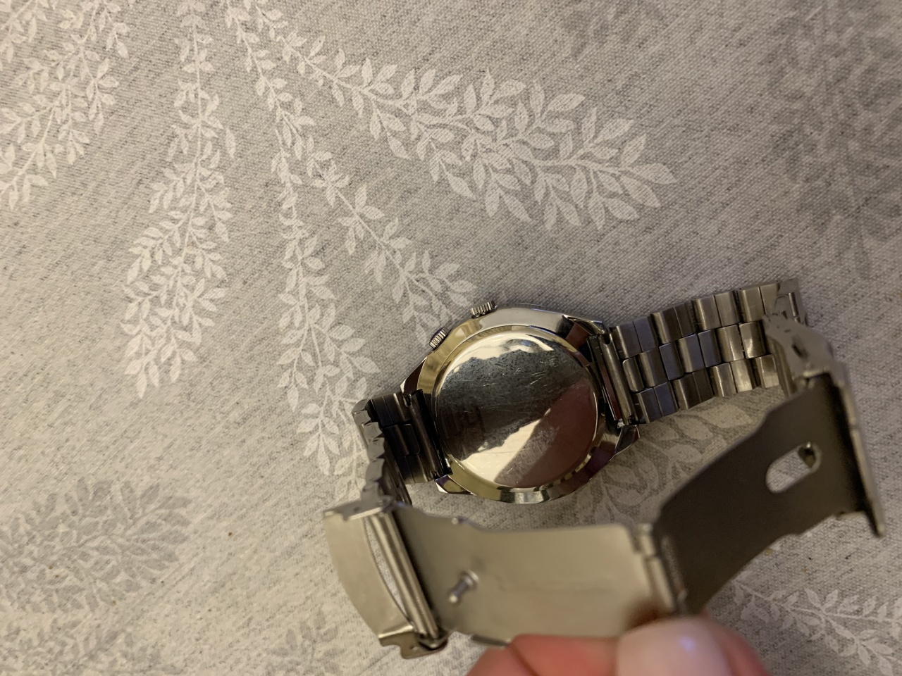

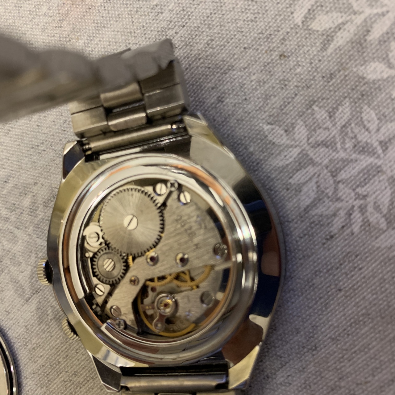

Новодел
Это новодел.
Кстати, неплохо выглядит.
Если продавались, как "советская" Ракета 24 часа, то это обман. Если про СССР, винтажность, что это сделано в советское время и т.д. и т.п. не сказано, то никакого обмана, современная реплика тех часов, собранная кустарным образом. Интересно было бы взглянуть на крышку и особенно под крышку, что там за механизм.
Из чего собрано? Точно не скажу. Корпус не от советской Ракеты, стрелки тоже. Цифер новодельный, отрисован и сделан полностью заново. Насколько мне известно, у советских Ракет, чёрных циферов не было. Собрано где-нибудь в часовой мастерской, так сказать "hand made" "лимитированная серия" 10 экземпляров .
Предположу, что мех тоже переделанный старый ракетовский 2609, если стоит 2623, то это родной советский от суточных Ракет.
Вот как то так. Посмотрите пожалуйста внимательно эту ветку, в ней всё есть.

Сообщение от Dask Посмотреть сообщение
Корпус не от советской Ракеты...
Корпус от "вечника", а вот ободок интересный. Внутри, на 90%, 2609.НА с переточенной платиной под большое вексельное колесо. Минутный триб, судя по посадке стрелок, от 2628.
С остальным полностью согласен.

Часы уже доехали) Выглядят и правда не плохо, но продавец, конечно, мягко скажем, исказил действительность. На вопрос по механизму, говорил, что он без переделок((
ID:	2942520Вот, что под крышкой..

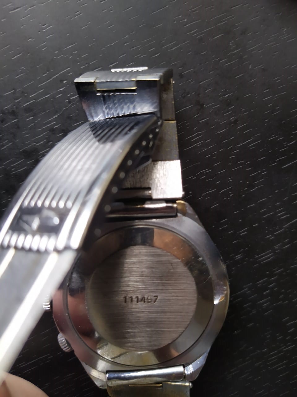

Можно ли определить время выпуска?
Здравствуйте. Достались часы Ракета "Полярные", предположительно, выпуска начала 80-х. Номер на задней крышке 111497. Можно ли по номеру определить дату изготовления, примерно?

Сообщение от morevma Посмотреть сообщение
Я бы датировал концом 80-х, судя по номеру уже на крышке и знаку качества.
1986-1988.
