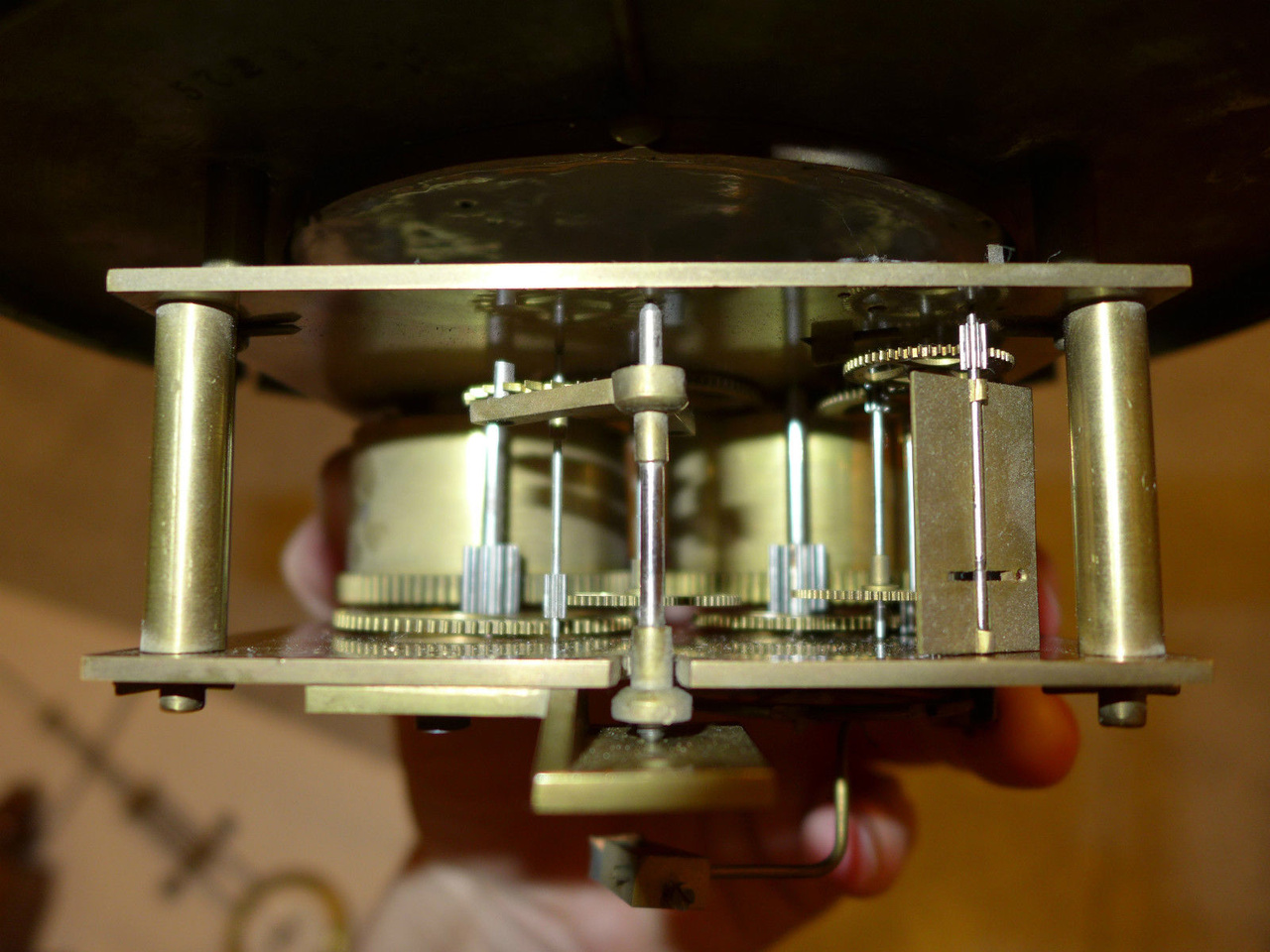

Сообщение от m400 Посмотреть сообщение
Добрый вечер!
Может вот оно? Чем-то сразу напомнило, вроде Mauthe ранним опознали. Но опять же множество отличий. Накладные мосты например.
https://vk.com/wall281621_418
Спасибо, к сожалению, это тупиковая ветвь, т.к. самые большие серийные номера у таких Mauthe заканчиваются на 33_ХХХ.

Сообщение от Сергей Дмитриевич Посмотреть сообщение
На мой взгляд француз.
Я тоже вижу французские корни этого механизма, но он больше напоминает C.Werner и Lenzkirch. Тем более ни у кого из французов кроме Japy Freres не было настолько больших серийных номеров. А на JP этот механизм не похож.

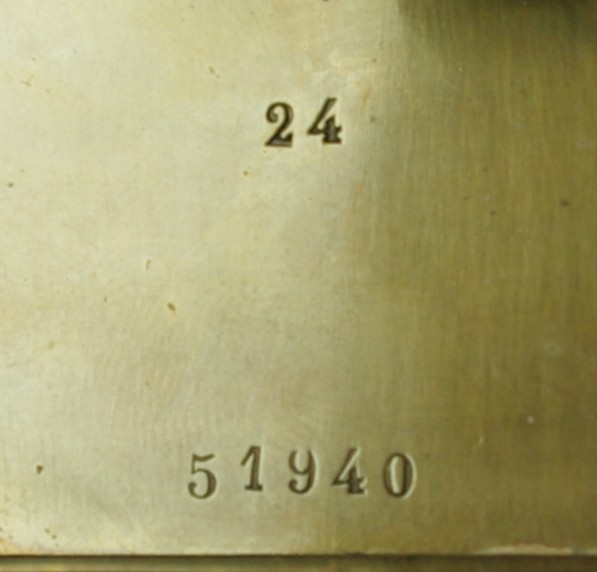

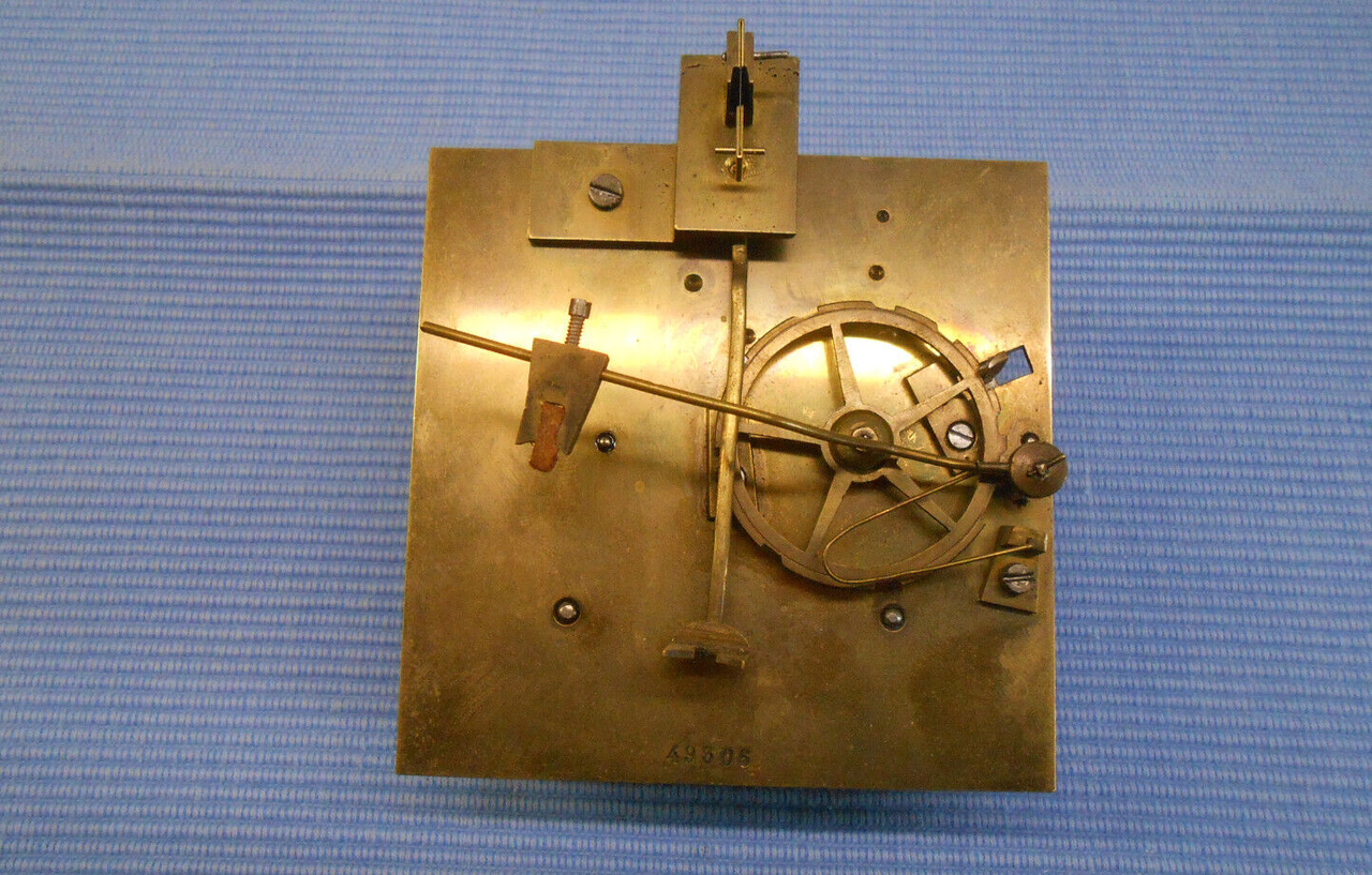

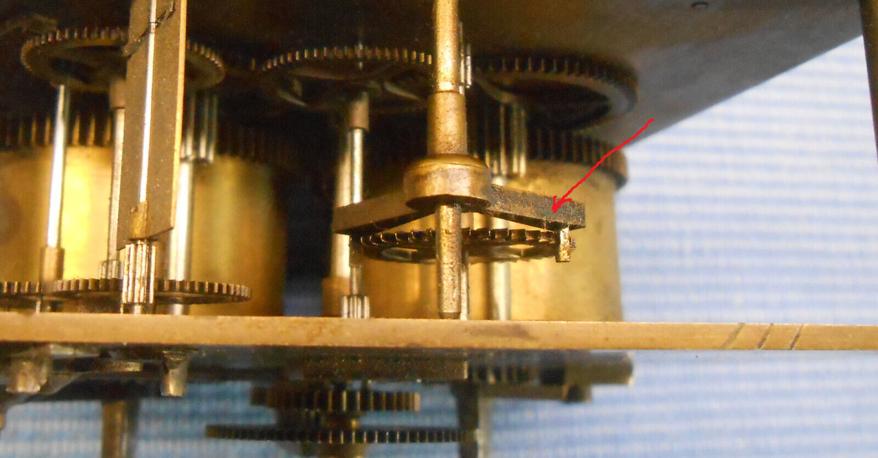

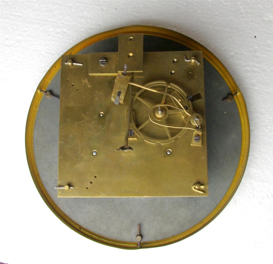

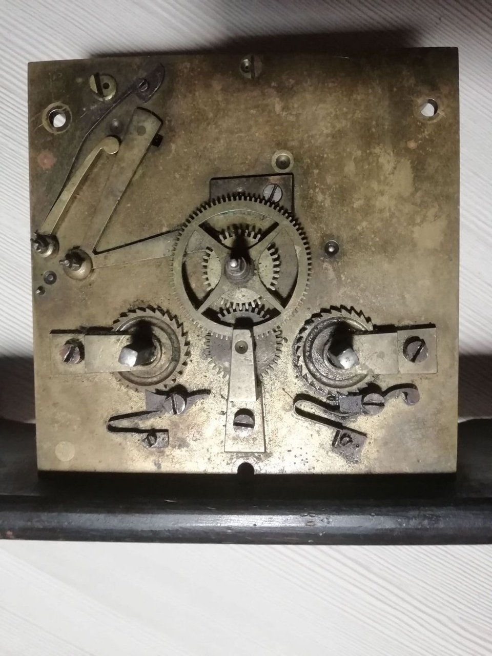

Сообщение от TatynaS Посмотреть сообщение
Я сломала голову пытаясь опознать этот механизм.
Обычно механизм с высоким серийным номером опознать легко, т.к. всякая мелочь отсеивается и на плаву остаётся дюжина производителей.
А здесь ни одному из большой дюжины не могу приписать этот механизм. Усложняют задачу чужие элементы на передней платине.
По косвенным признакам это 1870-ые или раньше.
Несмотря на то, что задняя платина завальцована, а не на шплинтах, мне ужасно хочется назвать механизм Lenzkirch.
Шрифт вполне похож...
Помогите разобраться, пожалуйста!
С уважением, Татьяна

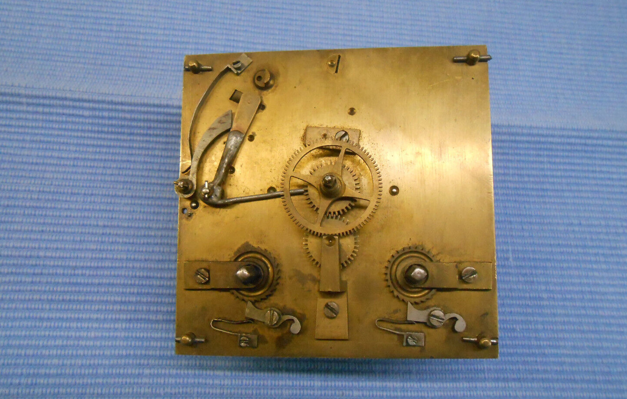

Татьяна, приветствую!
Если смотреть на заднюю платину, то это ну прямо "совсем Ленцкирх", только стойки завальцованы (специально нашел с близким номером механизм 1865 года). Кегль шрифта очень похож, можно считать абсолютным аналогом Ленцкирха, но нет номера серии. Вилка Броко, посадка колес на оси - также практически идентичны, можно сказать одни и те же. А вот передняя платина хоть и имеет много общего, но есть и серьезные отличия: прежде всего, у показанного Вами механизма отсутствуют точки крепления циферблата. Это говорит о том, что циферблат крепился на часовой корпус, в котором стоял механизм, т.е. это были часы в корпусе типа "шварвальдской будки" или "глаз быка", а механизм, вероятно, крепился прижимными лапками к деревянной передней стенке. Ленцкирх, насколько я помню, такого типа крепления не использовал. И пружина у верхнего рычага имеет совсем другую форму у ленцкирховского механизма. И самый интересный момент - на этом механизме на торце платины есть три зарубки - особенность, которая характерна только при мелкосерийном (кустарном, артельном) типе производства, когда одновременно изготавливается не более 3-5 механизмов.
Я предположу, что некая фирма для производства взяла себе в качестве примера механизм Ленцкирх и повторила его, практически, в деталях. Эдакий промышленный шпионаж, хотя, о каком шпионаже может идти речь, скорее, просто заимствование. Номера могли тоже "позаимствовать" - цель не очень понятна, ну пусть будет как гипотеза.
С уважением,
Олег

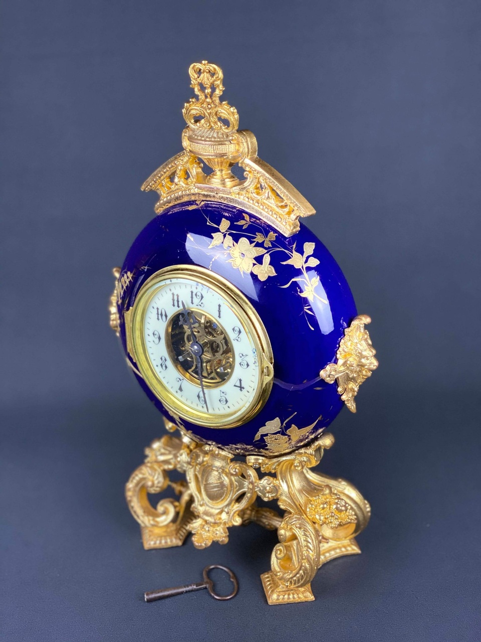

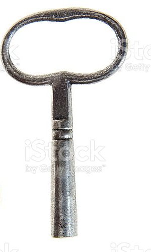

Подскажите какие ключи были у картельных часов Eugene Farcot. Хочется найти (сделать) ключ, что бы подходил по стилистике т.е. какой он был. Заранее спасибо.
Перебрал много фотографий в интернете, но ни одного фото подобных часов с ключом не нашёл.
------- ДОБАВЛЕНО ЧЕРЕЗ 21 МИН --------
Р.С. Нашёл настольные этого производителя, ключик простой, всем известный. Может такие и были?

Кованые были ключи.

Присоединяюсь, сколько видел у французов всегда одинаковые кованные (или литые) ключи как Лёша показал.

Сообщение от Алекс Посмотреть сообщение
Кованые были ключи.
Сообщение от Oled Посмотреть сообщение
вот спасибо хорошо.
