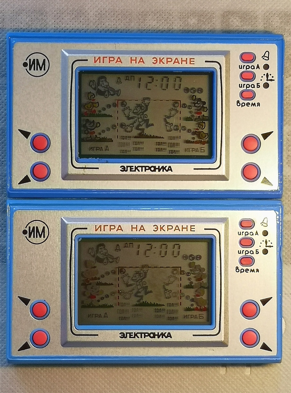

Нет, крышка в порядке и звук без неё такой же. Это батарейки, в момент когда идёт звук контраст сильно падает. Видимо придётся крышку под ж13 доработать всё таки.

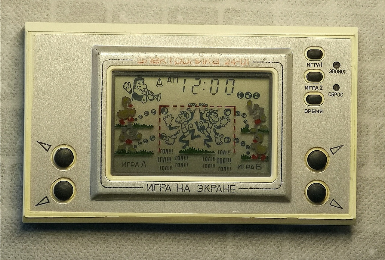

Сообщение от le cultre Посмотреть сообщение
Восстановил игру, всё работает. Крышка родная синяя есть, но у неё отломан язычёк фиксирующий, по этому бежевая новая.
Резинки конечно пришли опасные, 5 с лишним миллиметра в высоту и на 1мм длинее, защёлкнул плату на защёлки, её покоробило сразу дугой, если бы начал крутить винты экрана, раздавил бы его 100%, но сегменты все появились сразу, без винтов, без ничего.
- у волка на трусах и не горошек, и не звёзды и не цветы, что это?
Человек занимается восстановлением игр на продажу и у него есть всё для этого включая штамп бтк, думаете он не попробовал и там будет что то живое?
Ну, думаю Molecula нам расскажет потом.
Поздравляю!
Экран у Вас редкий, возможно, уникальный. Исходя из серийного номера на Вашей игрушке, и сравнивая с серийными номерами моих "футболистов" того же завода, о которых я писал раньше, то Ваша игрушка таки 94-года и явно из самых последних выпусков. Думаю, дело было так - Союз к тому времени уже 1,5-2 года как распался и на завод просто перестали поставлять индикаторы, а всего остального "добра" было навалом. Вот и выкручивались как могли, не особо понимая, что продавать эти игрушки на тот момент было уже практически некому. Заказали индикаторы где-то на стороне, у первого попавшегося еще живого производителя, или сами "наколхозили". На Вашем фото видно, что это явно некачественная копия "родного" индикатора. У Волка руки не прокрашены, это явно небрежное изготовление, рисунок на трусах просто имитировали как могли, заяц вообще на зомби похож. Зато теперь Вы имеете раритет
А по поводу моих заказанных "дохлых" игрушек, так это я неудачно в одном сообщении смешал 2 отдельные темы. На самом деле, я не у того киевлянина их заказал, а в другом месте, там, где до этого покупал новых Северодонецких "футболистов" - просто их нераспроданные остатки, уже брак. Вот их и попытаюсь восстановить.

Игрушка выпущена в январе 94го, под пьезо есть штамп.
На экране сбоку ОТК и маркировка 03, на плате тоже штамп 03 и ещё какие то. Яйца, как по мне кривоватые, вроде нормально овальные должны быть.
Да как то не хочется в сети батарейки покупать, по месту бы взять.
З.Ы. Заяц вроде ничего, хотя не знаю какой он должен быть))
А по игрушкам, если у того человека взяли у которого кулёк целлофановый их был, то там 99% что всё ок будет и поломка ерундовая, резинки, окислы.

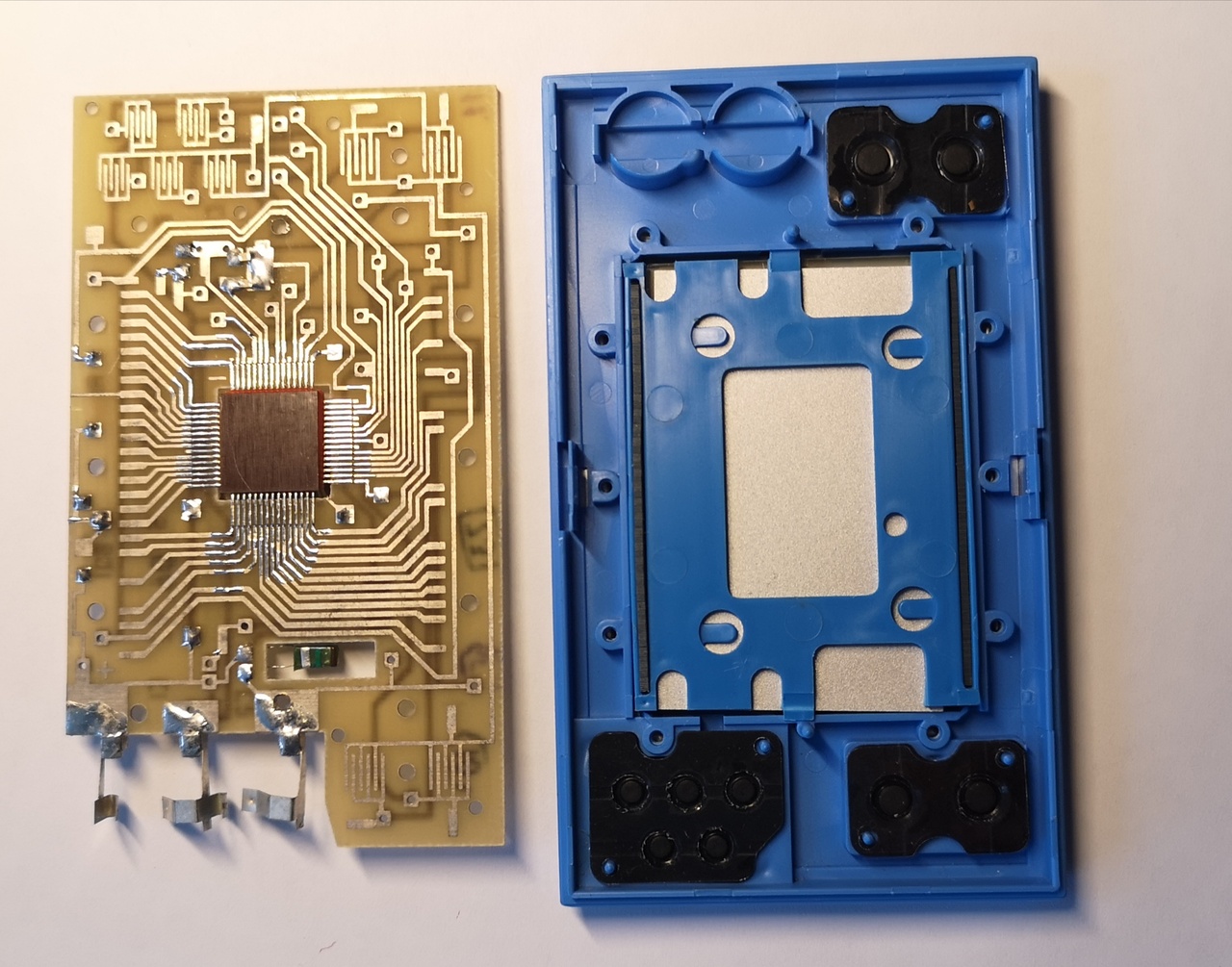

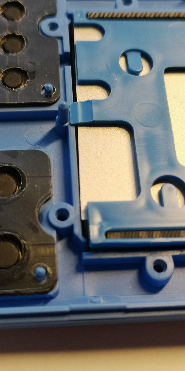

Когда разобрал, увидел, что защёлка фиксатора дисплея с одной стороны не защелкнута (крупно на фото). Защелкнул как надо и игрушка заработала.
Но я не ради этого её разбирал, я хотел в неё поставить дисплей от убитого протоновского Микки Мауса.
И вот, при попытке отделить токопроводящие резинки от дисплея "футболистов", эти резинки просто рассыпались. Какие-то частицы резинок так и остались на контактах дисплея. Резинки заказал новые.
А пока, дисплей от футболистов воткнул как было, с остатками резинок на контактах, в протоновский корпус. И внезапно, игрушка заработала без проблем.

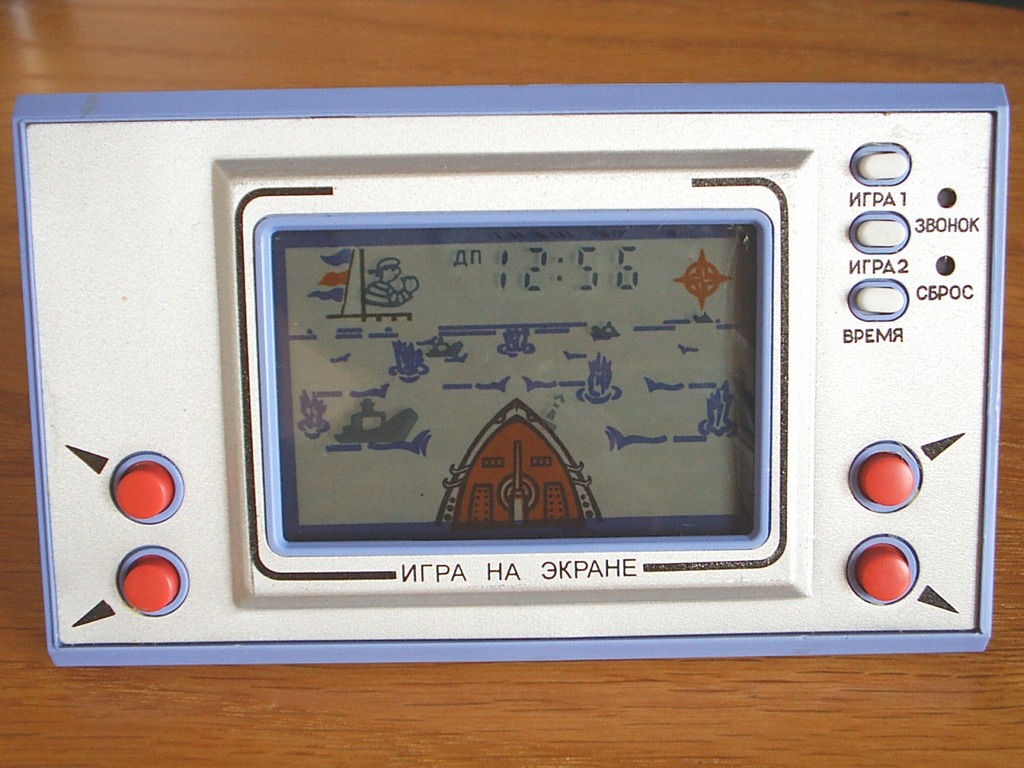

Сообщение от Botafogo Посмотреть сообщение
Игра Морской бой бывает с тремя вариантами экранов
а вот еще вопрос - а что есть Морская атака (ИМ-51)?
И вот во вложении еще вариант, вот это кто, Морской бой? или Морская атака?

Остатки резинок и вообще чистку контактов можно многими предметами, я чищу зубочистками или стеклянным карандашом (крайне мало и самым мягким). Нельзя чистить лишь очень твердыми предметами и абразивами, чтобы не повредить выводы.

Сообщение от Molecula Посмотреть сообщение
Остатки резинок ватой со спиртом смываются отлично.
Если новые резинки придут как и мне по 5,2 мм в высоту, срезайте до 4х, при затяжке саморезов может придти хана экрану.
У Вас плата с позолотой или на фото так кажется? Диод распаян? Какая дата на плате под пьезо?
