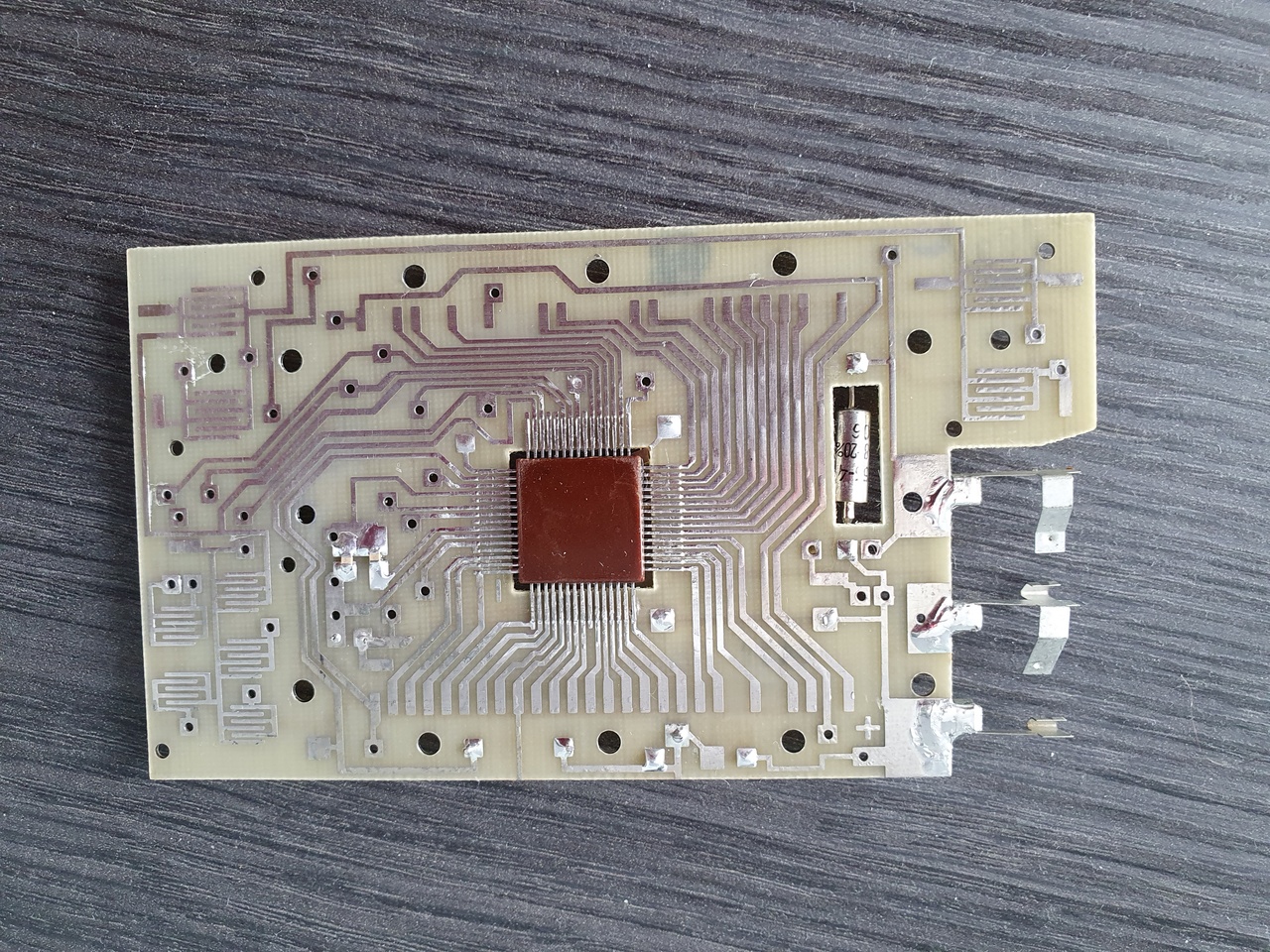

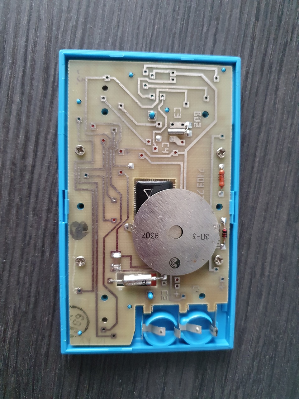

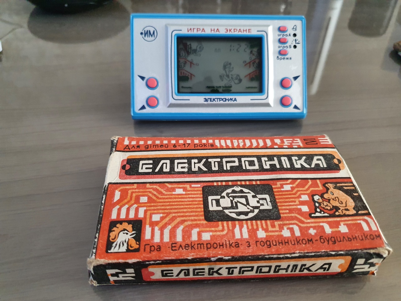

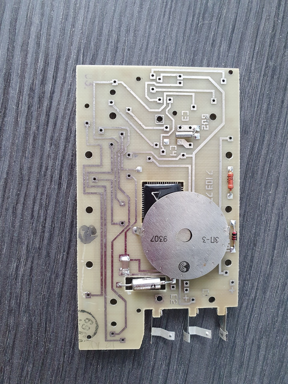

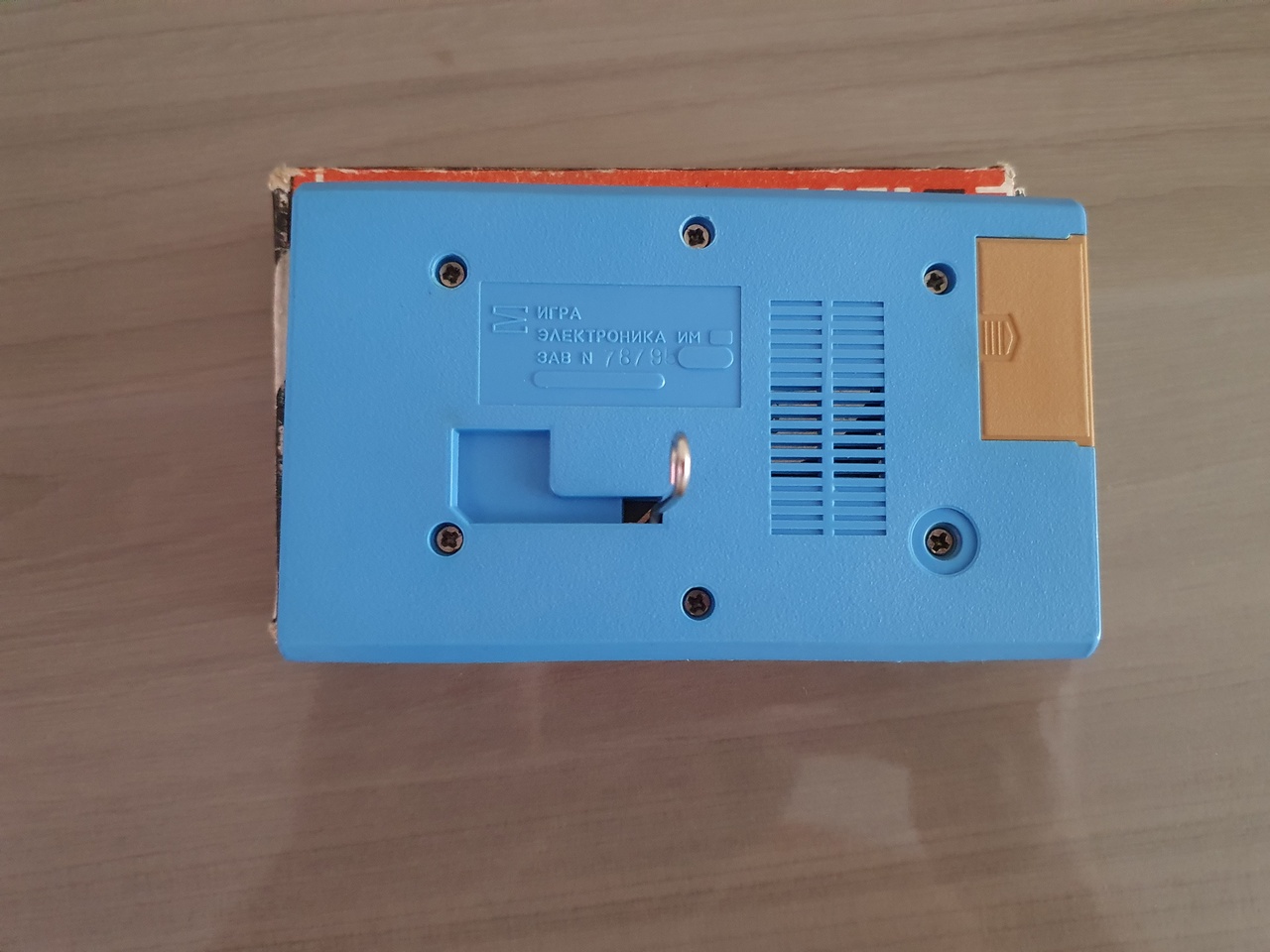

Восстановил игру, всё работает. Крышка родная синяя есть, но у неё отломан язычёк фиксирующий, по этому бежевая новая.
Резинки конечно пришли опасные, 5 с лишним миллиметра в высоту и на 1мм длинее, защёлкнул плату на защёлки, её покоробило сразу дугой, если бы начал крутить винты экрана, раздавил бы его 100%, но сегменты все появились сразу, без винтов, без ничего.

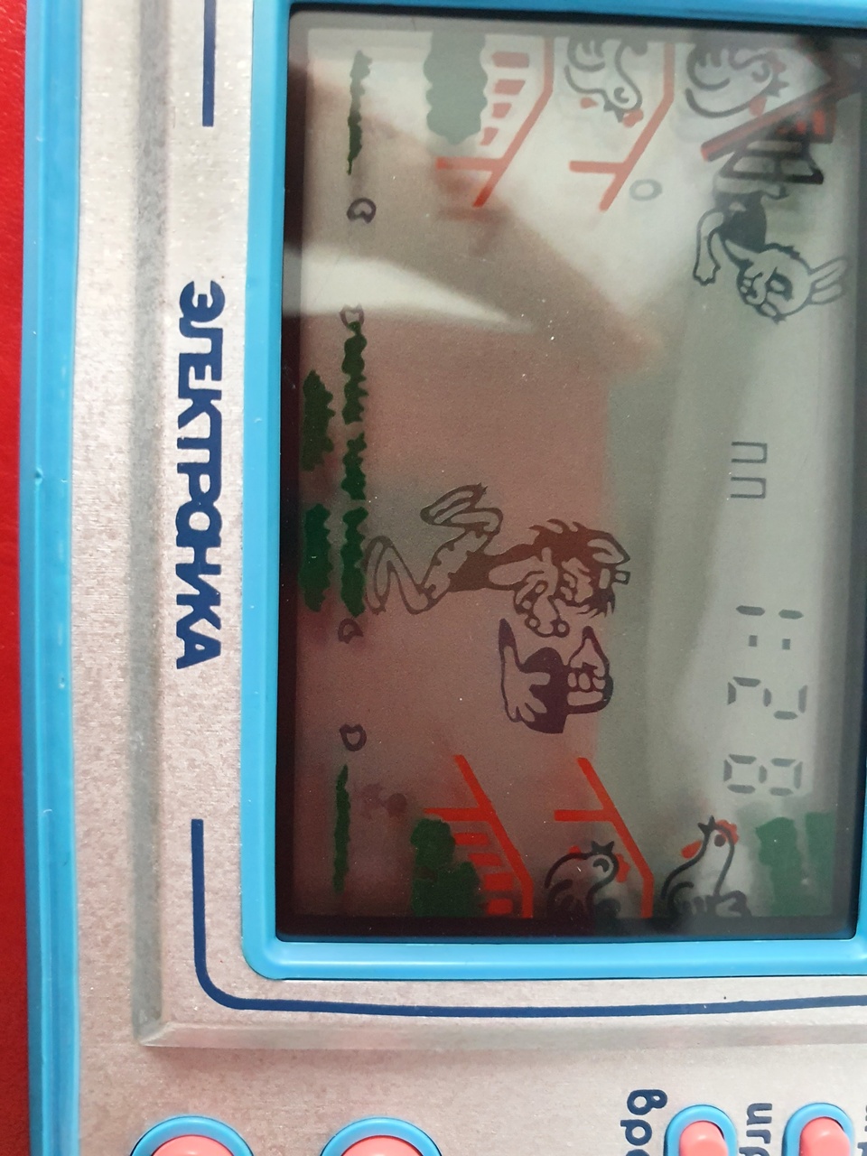

Теперь появилось несколько вопросов, не помню уже как было в 90х:
- экран как будто тормозной какой то, волк слева ещё полностью не пропал, а справа уже появился, это нормально?
- слабый контраст, это из за батареек? Батарейки те что пришли с игрой, других пока нет.
- звук тоже кажется тихим, вроде тогда достаточно громко было
- кнопки игра а, б и время кажутся деревянными в сравнении с управляющими
- у волка на трусах и не горошек, и не звёзды и не цветы, что это?
- когда ставил заднюю крышку, она качается влево/вправо на зп-3 и когда затянул, она немного дугой в районе пьезо, это норма? Пьезо максимально утоплен в припое на плате до своих упоров, дальше досаживать его уже не куда.
Это трусы в горошек, но экран довольно интересный, так как у волка крашенные руки, чаще попадается волк с не крашенными руками.

Экран тормозит и слабый контраст - это батарейки или низкая температура в помещении. Крышка упирается в ЗП - это неправильно, ЗП надо ставить ближе к плате. Туго нажимаются кнопки - менять резинки, я часто ставил от ТВ пультов.
ЗП не куда ближе, я его отпаял и посадил до упоров полностью на плату.
Значит батарейки уставшие, так как температура дома нормальная, найти бы ещё где то эти ж12, крышку уродовать не хочется под 13е, хотя они на каждом углу в отличии от 12х продаются.
Наверное и звук тиховат из за батареек?
Нет, из-за того, что крышка зажимает ЗП. Сама крышка не сдеформирована?
