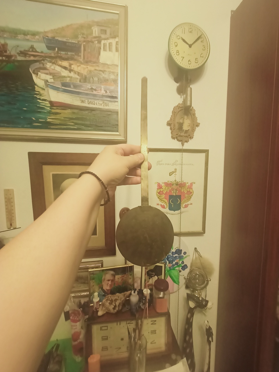

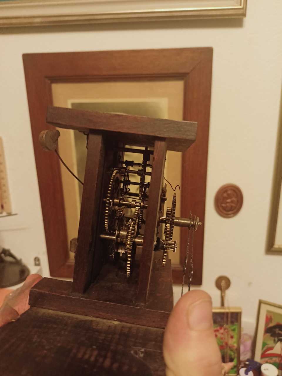

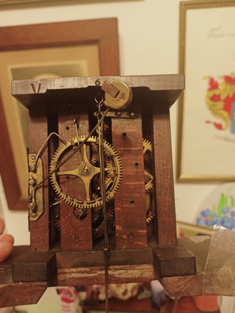

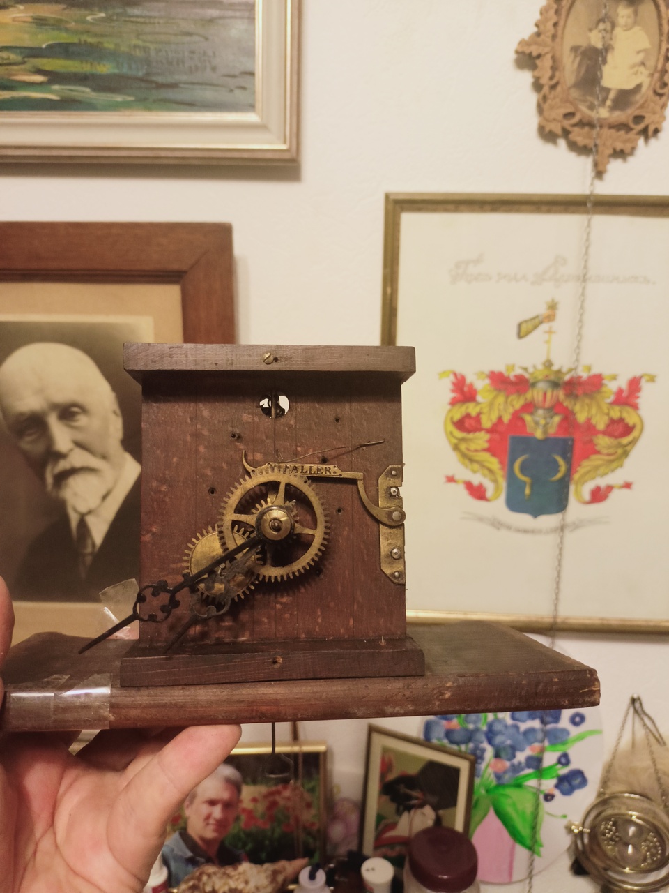

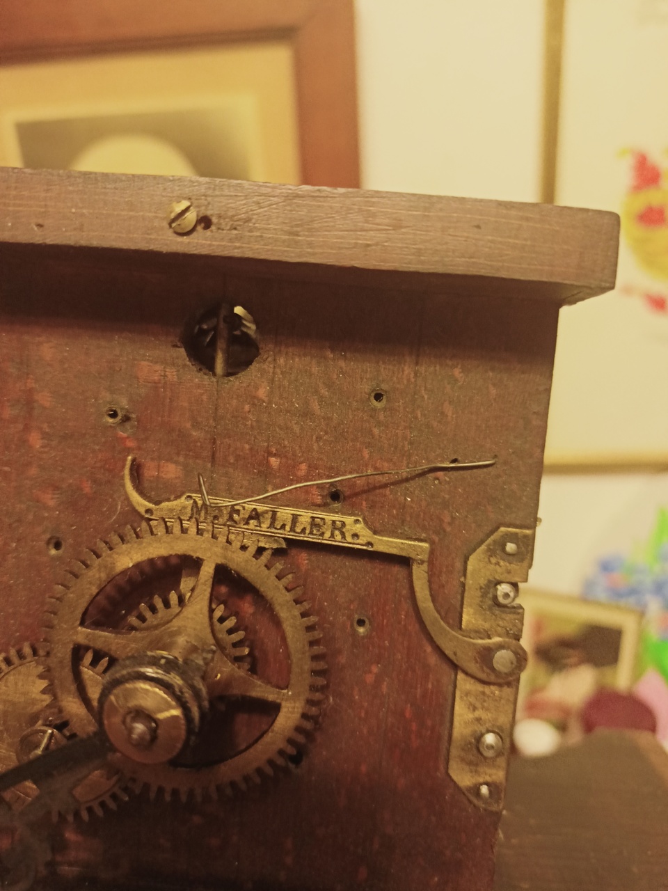

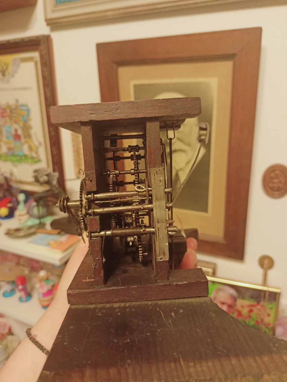

Друзья, всем доброго вечера! Забрала вот такой механизм, в наличии к нему только маятник (все было в коробке с разными запчастями кукушек и прочими останками часов). Хозяин - пожилой человек - смог только припомнить, что корпус вроде бы был черный, красивый, но из него когда-то сделали то ли полочку, то ли шкафчик, - в общем, пошел на другие цели, а механизм закинули в гараж за ненадобностью. Это чудо даже тикать пытается! Подскажите возраст моего часового старичка... На планке написано "M. Faller". И каким был примерно корпус и гири - имею желание со временем восстановить бедолагу. С уважением, Ксения

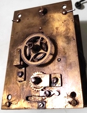

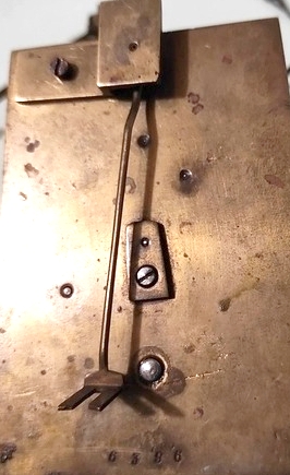

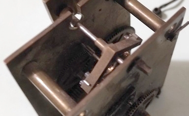

Здравствуйте уважаемые форумчане! Помогите пожалуйста определить производителя механизма часов, и если возможно дату производства. Спасибо!

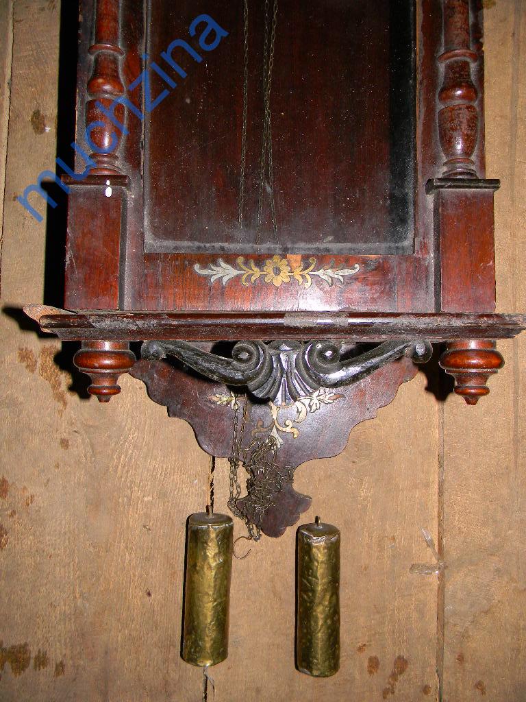

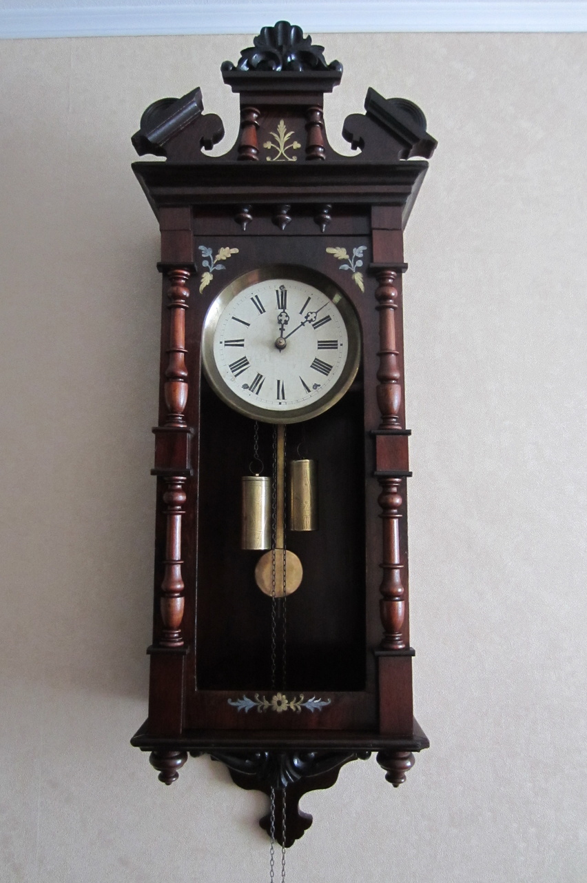

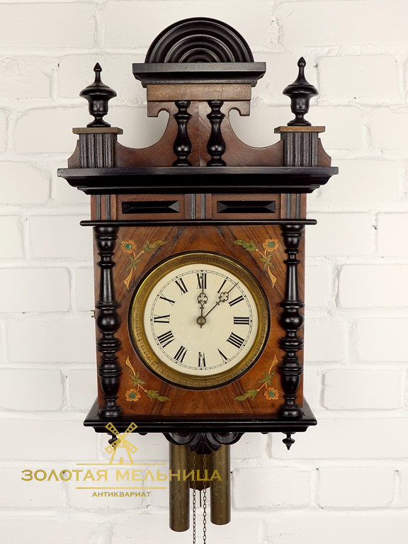

M.Faller - вероятнее всего это Матиас Фаллер (Mathäus Faller 11.9.1798 - 27.4.1880), часовщик из г. Гютенбах (Gütenbach), Механизм на деревянных платах с суточным заводом. к.19 века. Маятник не от этого мех-ма. На такие мех-мы маятник идёт 34см включая подвес. У вас маятник скорее всего от недельных . Гири были свинцовые в латунной "рубашке" весом 600-700гр.
Т.к. мех-м имеет полку корпус мог быть как высоким так и квадратным. Сейчас уже точно не скажешь.

Добрый день!
На 95% это Mauthe 1880-ых гг.
Благодарю Вас, не первый раз уже выручаете! Приятно знать, что мои подозрения подтвердились, и это действительно данный мастер. Люблю такие часы за то, что они хранят память об ушедших мастерах, а тут еще и такая известная династия. Подскажите, имеет ли смысл заняться механизмом? Попробовать подобрать ему корпус, маятник и гири. Я понимаю, что неизвестно, каким был корпус, - попробую у старичка выяснить, но эти часики мне симпатичны, и я бы хотела дать им шанс, если это в моих силах.

Благодарю Вас, не первый раз уже выручаете! Подскажите, имеет ли смысл заняться механизмом? Попробовать подобрать ему корпус, маятник и гири. Я понимаю, что неизвестно, каким был корпус, - попробую у старичка выяснить, но эти часики мне симпатичны, и я бы хотела дать им шанс, если это в моих силах.
Почему бы и нет. Механизм комплектный в неплохом состоянии. Только вот найти всё недостающее выйдет дороже чем мех-м. Может попадётся когда корпус без механизма, недорогой, тогда можно будет собрать.

Да, я понимаю. Думаю, что буду мониторить продажи, возможно, и отыщется подходящий корпус. Это беда всех старых часов: новая жизнь стоит дорого. Но разве деньги сравнятся с той радостью, когда старичок оживает? Буду пробовать! Еще раз благодарю Вас за помощь!

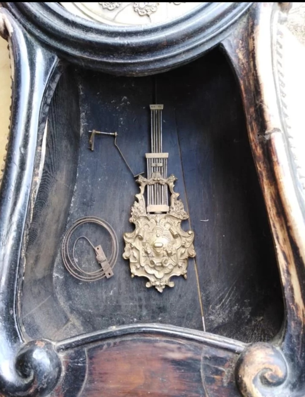

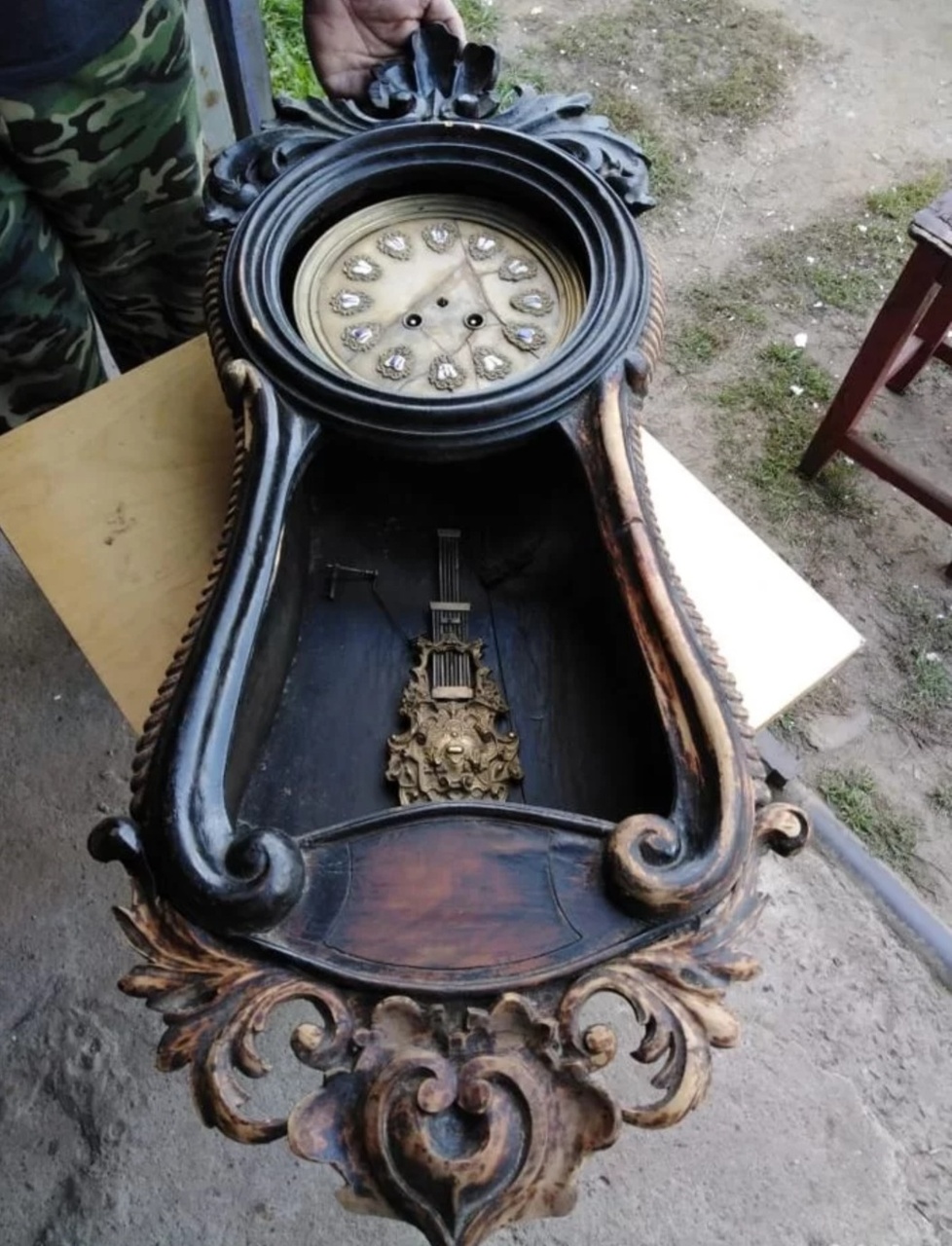

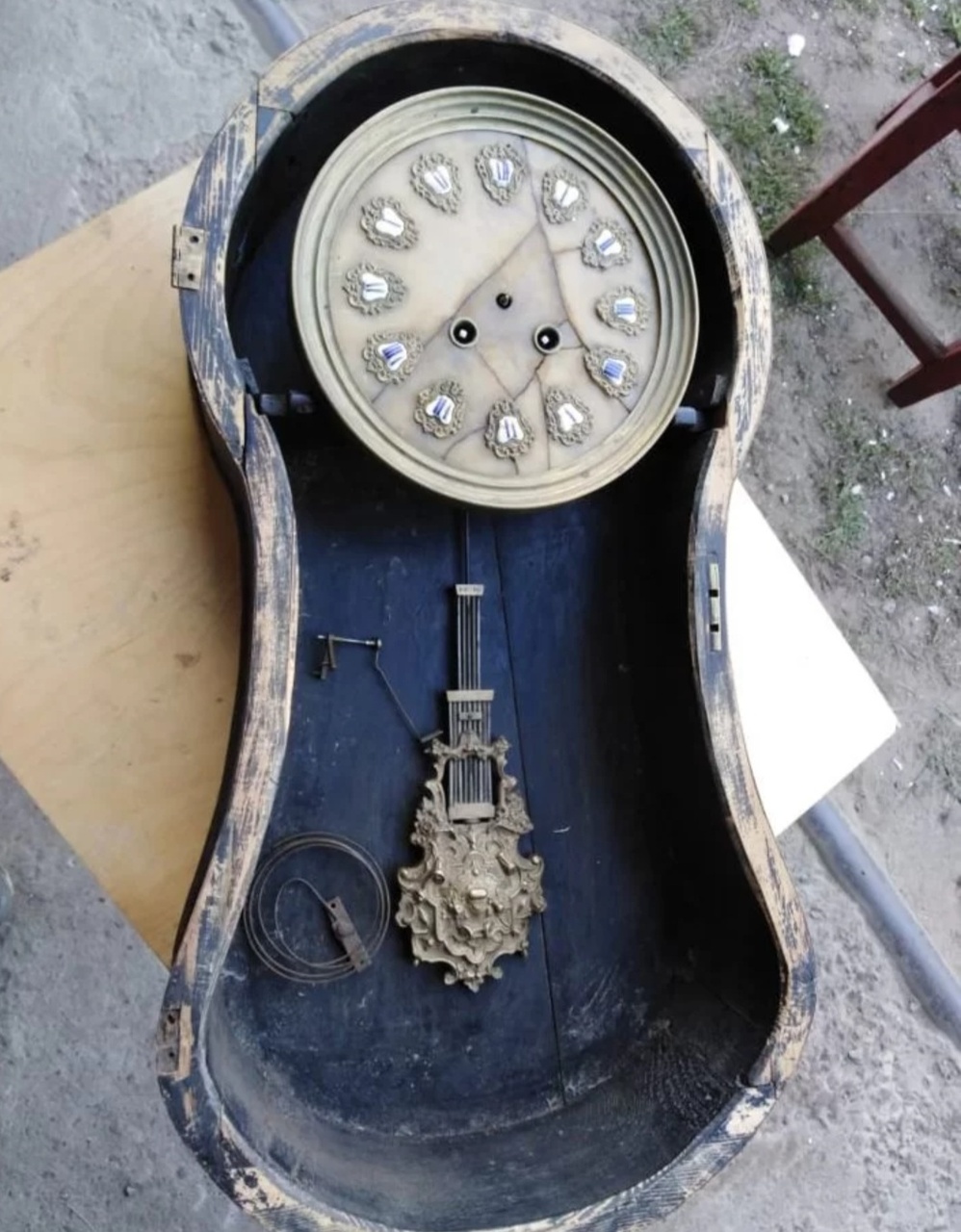

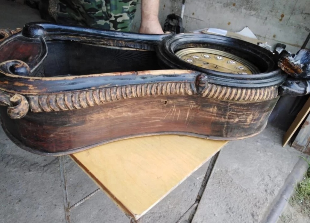

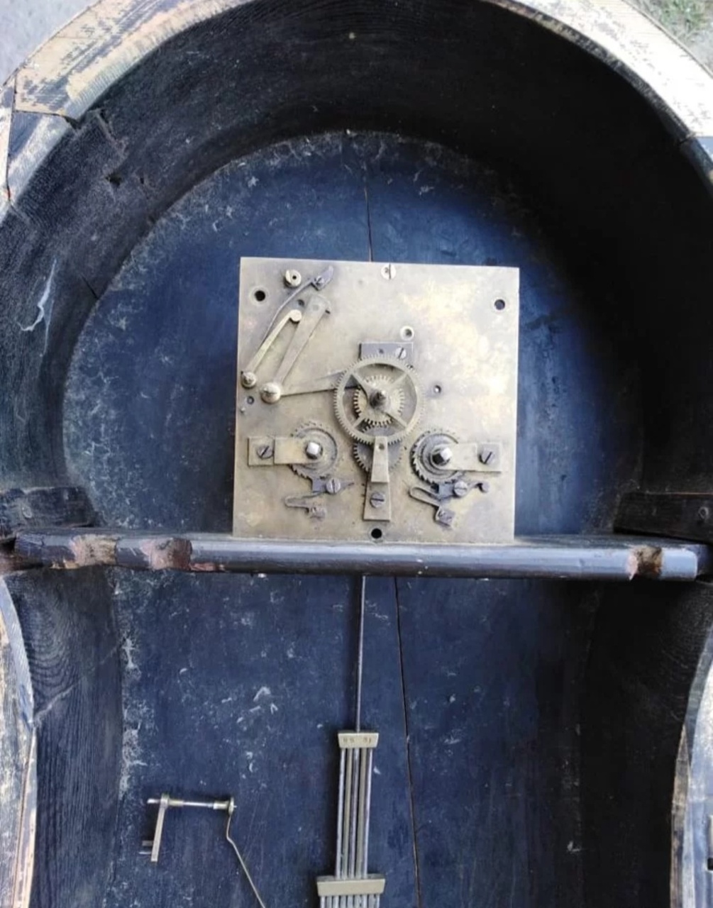

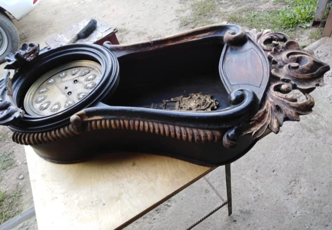

Добрый день
Как вам? Мех почти ра половину утерян.
