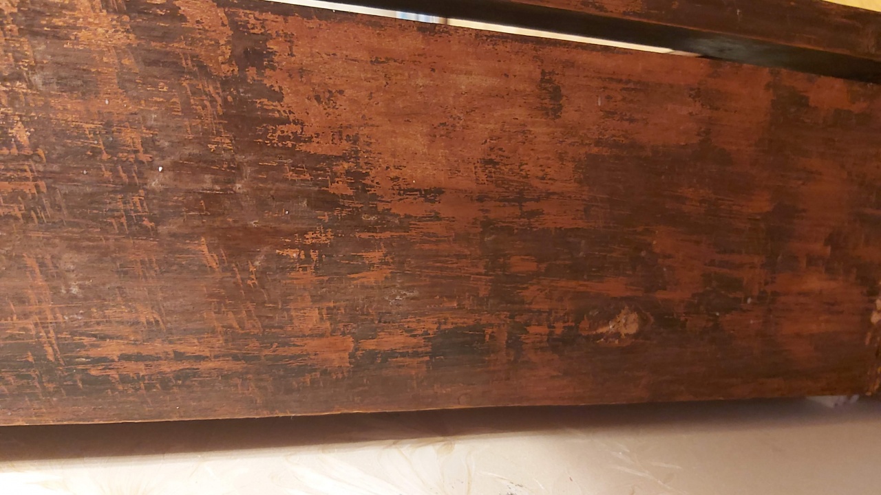

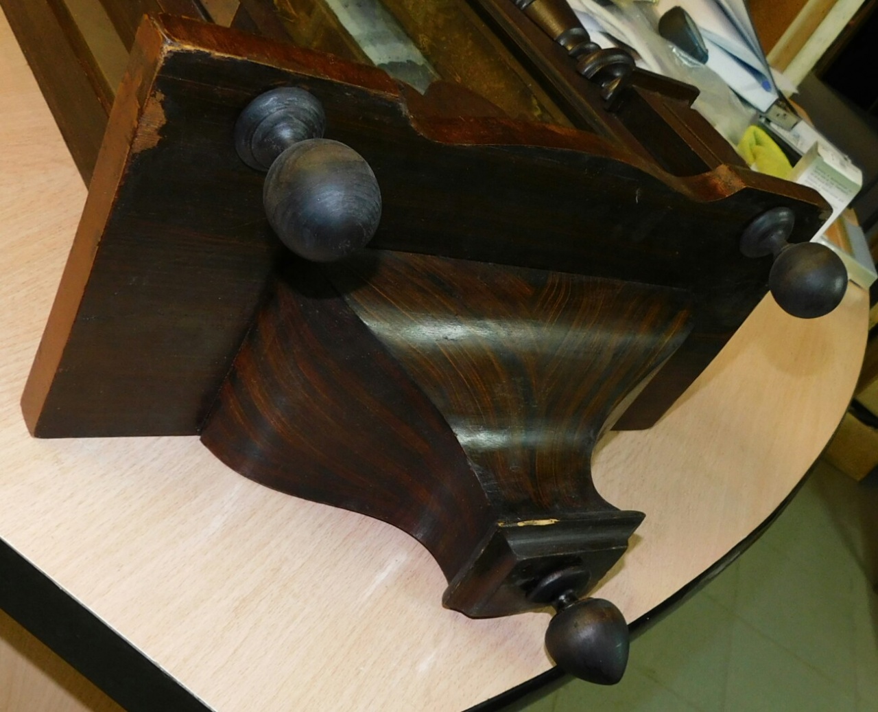

Александр, на этом корпусе подмалевок уже был, я только поправлял отдельные утраты (морилкой), ну и как уже отметили Михаил Исаакович и Сергей - удовольствие ещё то)))
Уж не знаю насколько это применимо в старинных часах, но вот много лет назад делал подмалевок на киотах масляными красками.
Сначала наносится фон краской Марс оранжевый, прозрачный, затем жесткой кистью полосы умброй натуральной.
Краски эти продаются в любом художественном салоне, если нужно могу поподробнее написать.
Александр, а на сколько вероятно, что покрытие было однотонное, в тон палисандра, но без разводов? Это я про свой случай, я когда снимал слои феном и скальпелем отшкрябал этот слой до красного грунта в большей или меньше степени и нарисованной фактуры не наблюдаю. Борода шпонирована, кстати тоже только спереди, если эта информация поможет...
Красная грунтовка это сурик, верно?
На счет "удовольствия" - не понял, в чем там проблема была?

Александр, покрытие на Ваших часах, конечно же, уже значительно потеряло свой изначальный вид ввиду "пережитого". Но есть одна особенность во временной динамике корпусов, которую надо понимать. Ранние корпуса (периода позднего историзма - из красного дерева) имели фанерованные простой краснухой или орехом, тонированным под краснуху, боковины. Ранние инкрустированные палисандровые корпуса, появившиеся в середине 1840-х годов, также делались по традиции с фанерованными орехом боковинами. Только в начале 1850-х годов фанеровку на боковинах заменили на подмалевок, но он в те годы был очень ровным, не таким как на более поздних часах, без черноты, а скорее напоминавшим именно фанерованные орехом плоскости. Что, вероятно, мы и наблюдаем на Ваших часах.
С уважением,
Олег

Олег, как я понял рисунок волокон все же был, но более спокойный, чем палисандр? Прошу прощения за множество уточнений.

Да, я об этом и хотел сказать.

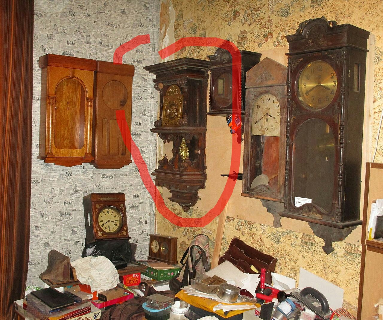

Переклеил инкрустацию. Не идеально конечно, но какой-то опыт уже приобрел.
Главное ввязаться в драку....
Вон сколько ещё нужно восстанавливать. Вот этот корпус хорош! Ленц наверное?
Сообщение от Alex2051 Посмотреть сообщение
Грунтовка да, сурик, а насчёт "удовольствия" - трудно закрепить морилку, шеллак её "слизывает"

Сообщение от aleks1960 Посмотреть сообщение
Да вроде GB.

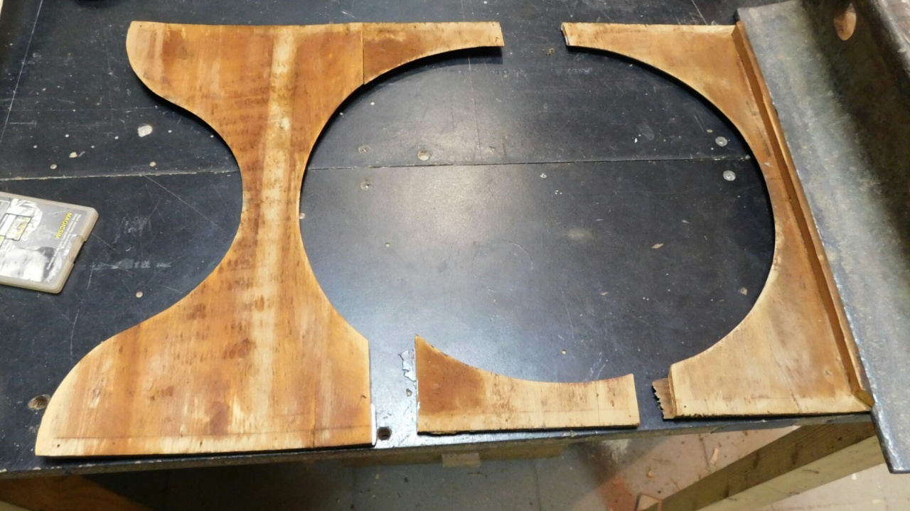

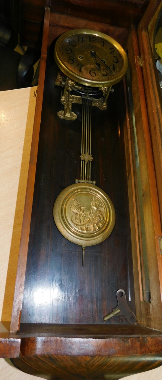

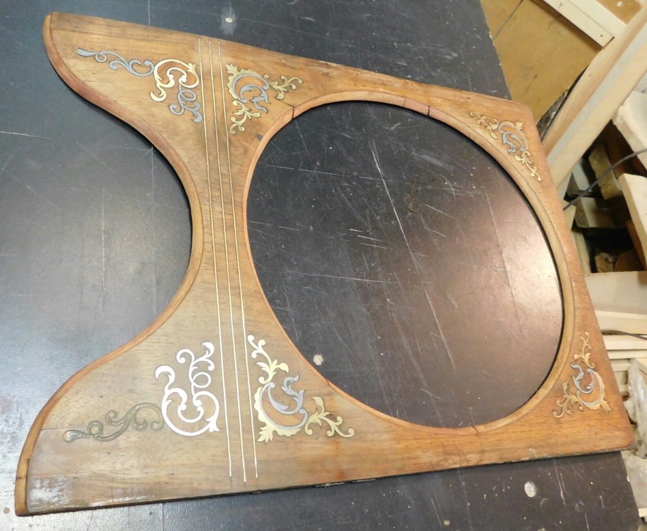

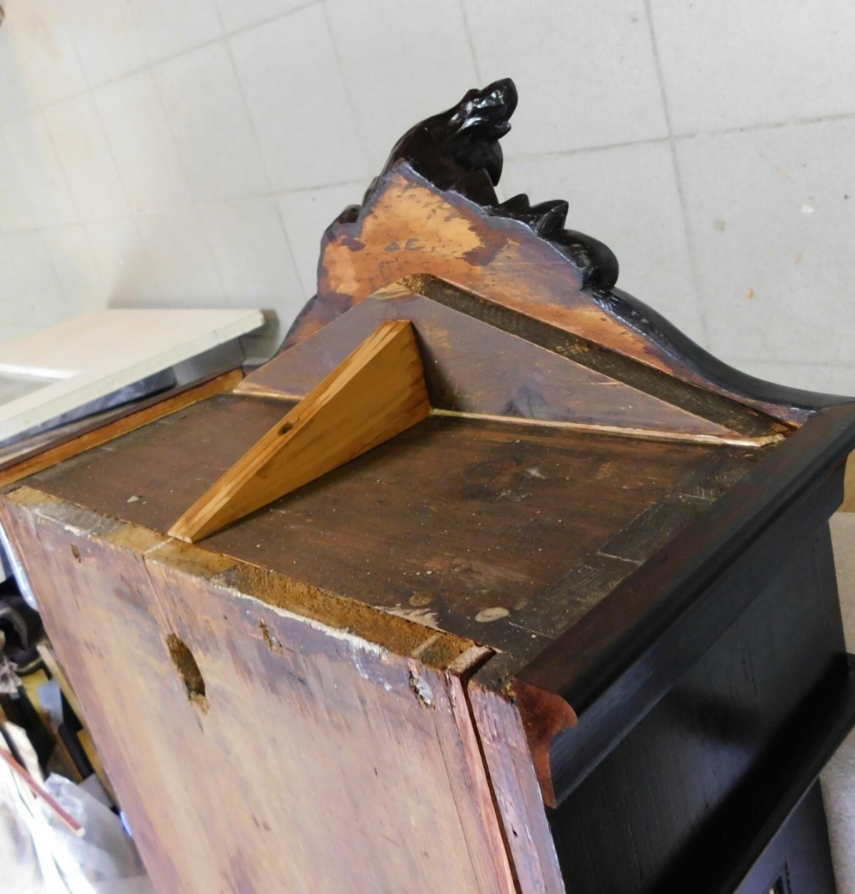

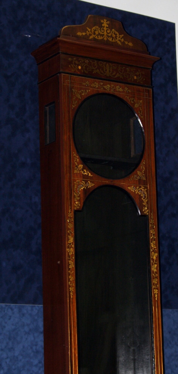

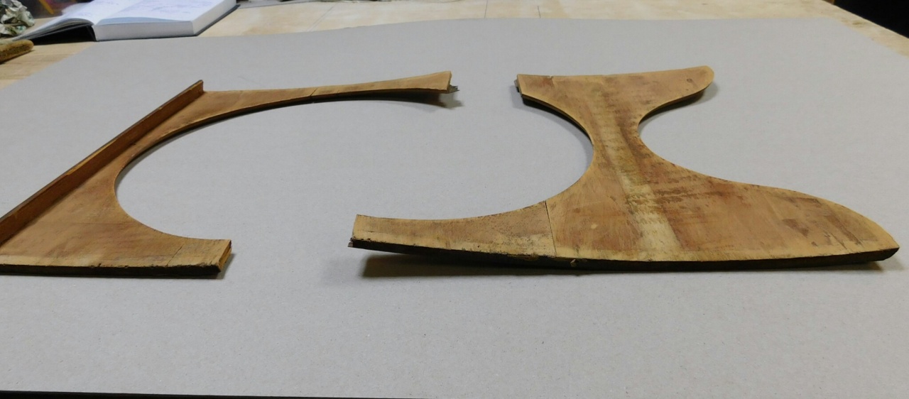

Ещё пару моментов по вчерашнему корпусу, вставки в дверку (вокруг циферблата), часто "трещат по швам", как ни аккуратно я с нею обращался- тем не менее она вся выгнулась, и распалась на три части
Предварительно посоветовавшись с коучем))) закрепил её при склейке, с тыльной стороны шпоном. Результат мне понравился, штапики для крепления стекла сделал новые, скругленные (старых было % 25, прямоугольного сечения).
Ещё выправил (сделал надрез, и вставил рейку и кницу), на выступающюю часть фронтона, т.к. она очень сильно завалилась назад.
Может и не канонично, но для пользы дела посчитал нужным.
