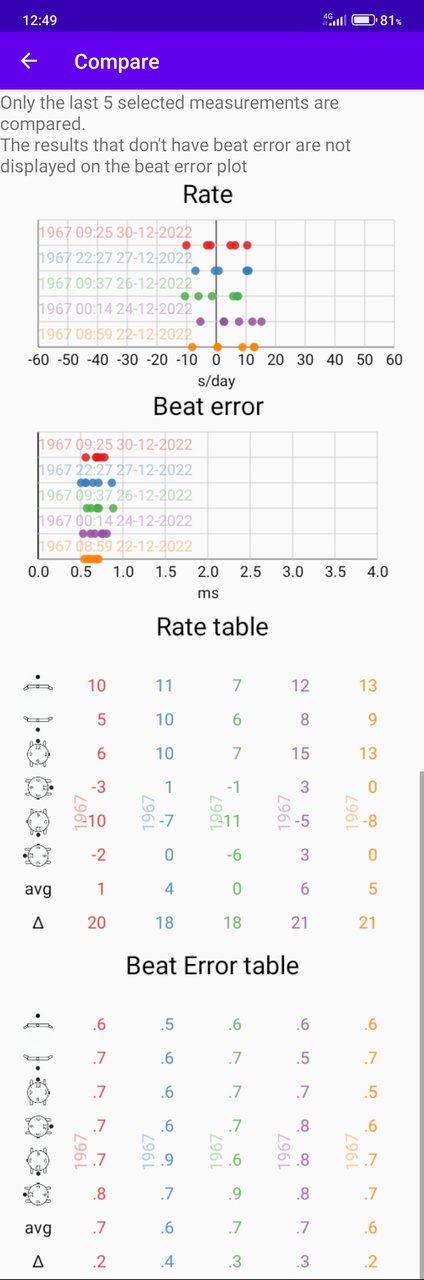

Продолжаю наблюдение за заводской 1967
Регулярно бьются об косяки, пару раз падали, но все еще никуда не убегают и не отстают)
