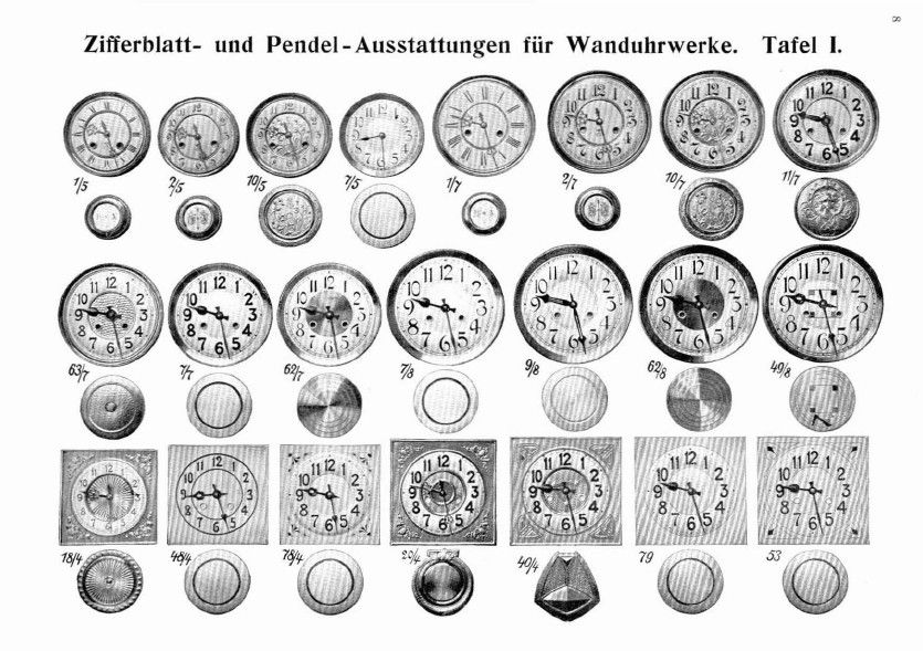

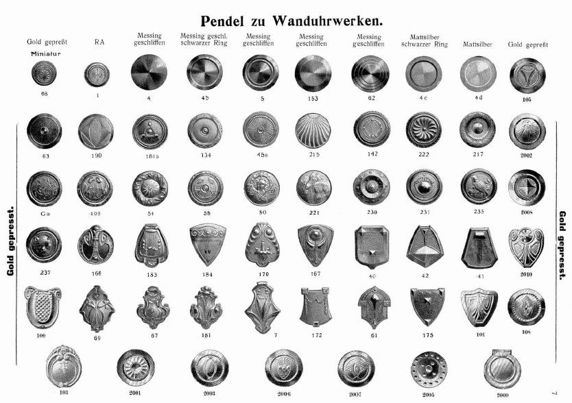

Саш, у Беккеровской фабрики было этого "гуталина"... на любой вкус и цвет. Вот, посмотри, это разнообразие в "более строгие" 1910-е, а в начале 1900-х было еще больше модерновых шрифтов и пр.

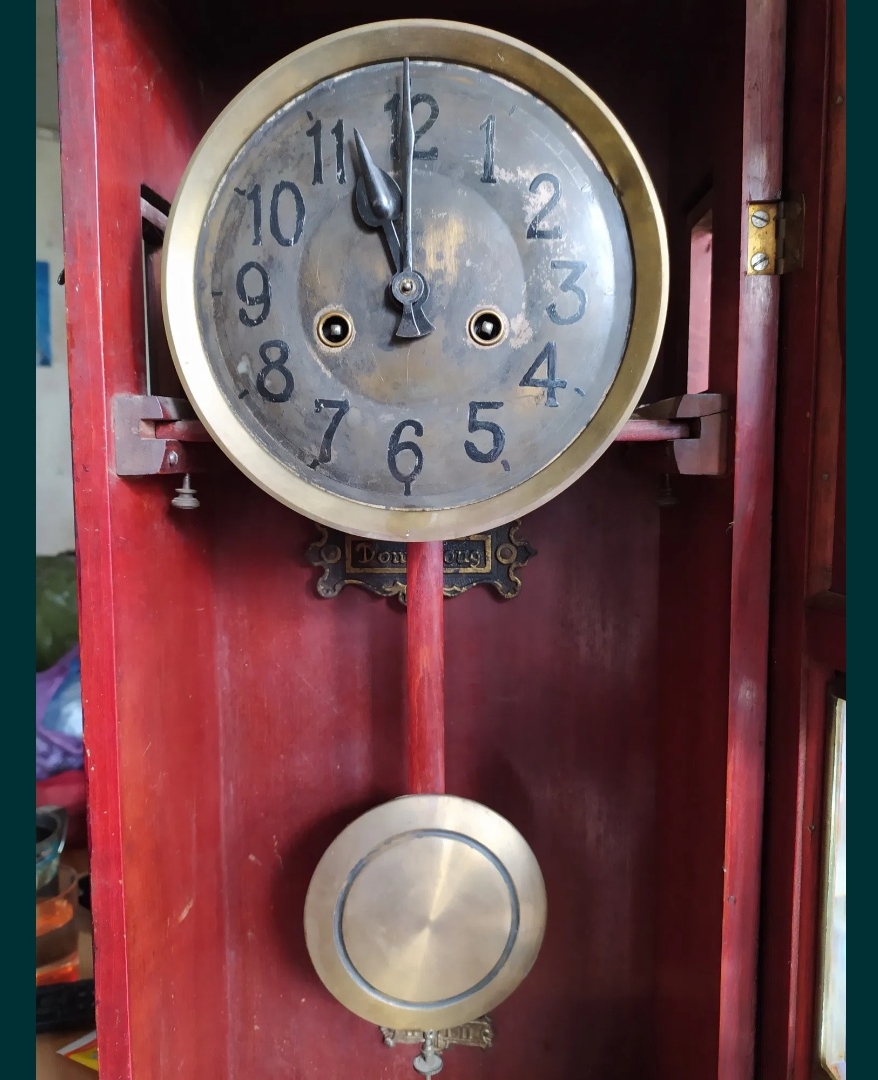

Здравствуйте ,товарищ приобрёл мех. г.б.подскажите год выпуска,как выглядел корпус ?внешний вид и длинна маятника?

Сообщение от valler Посмотреть сообщение
Доброе утро.

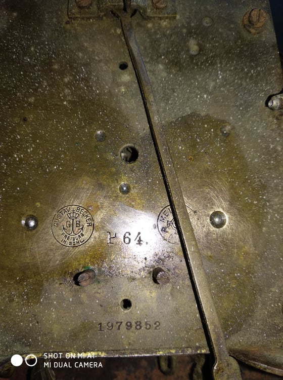

По таблице Джона Хабби - 1907 год.
Р64 - длина маятника (64 см).
Внешний вид - тут немало вариантов, смотрите каталоги ГБ.
Николай (Feather)

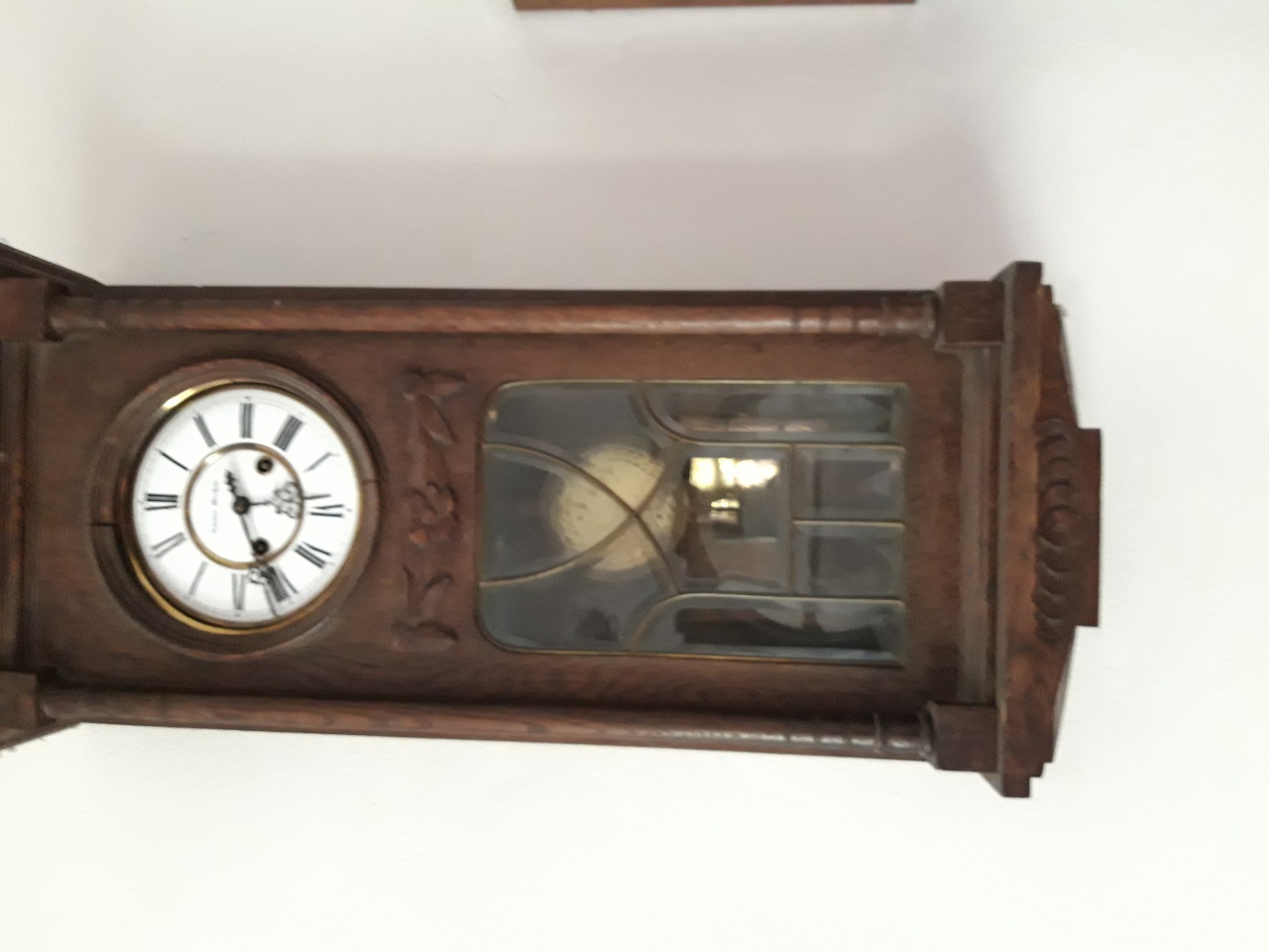

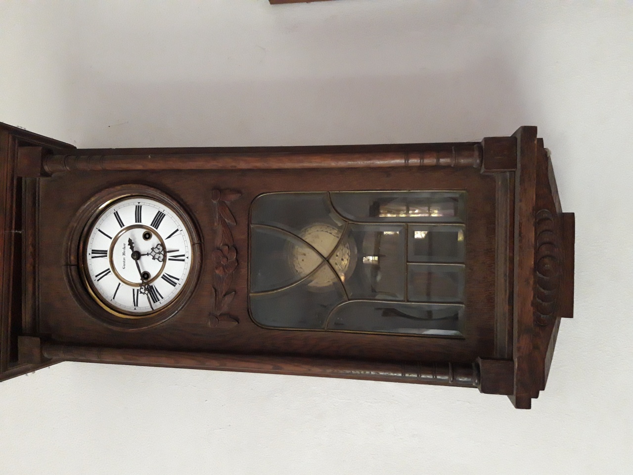

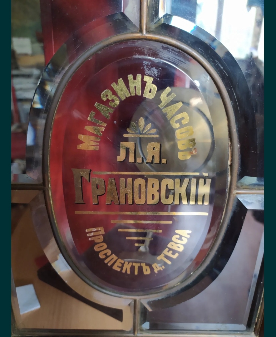

Вот такой Беккер-Силезия.

надпись
Сообщение от Krysin Посмотреть сообщение
Приветствую надпись на стекле просто огонь.

Золотыми буквами вписали себя в историю!

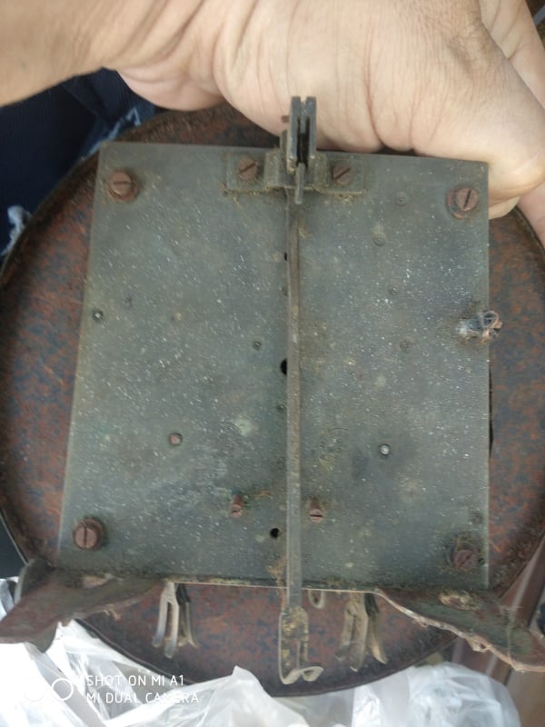

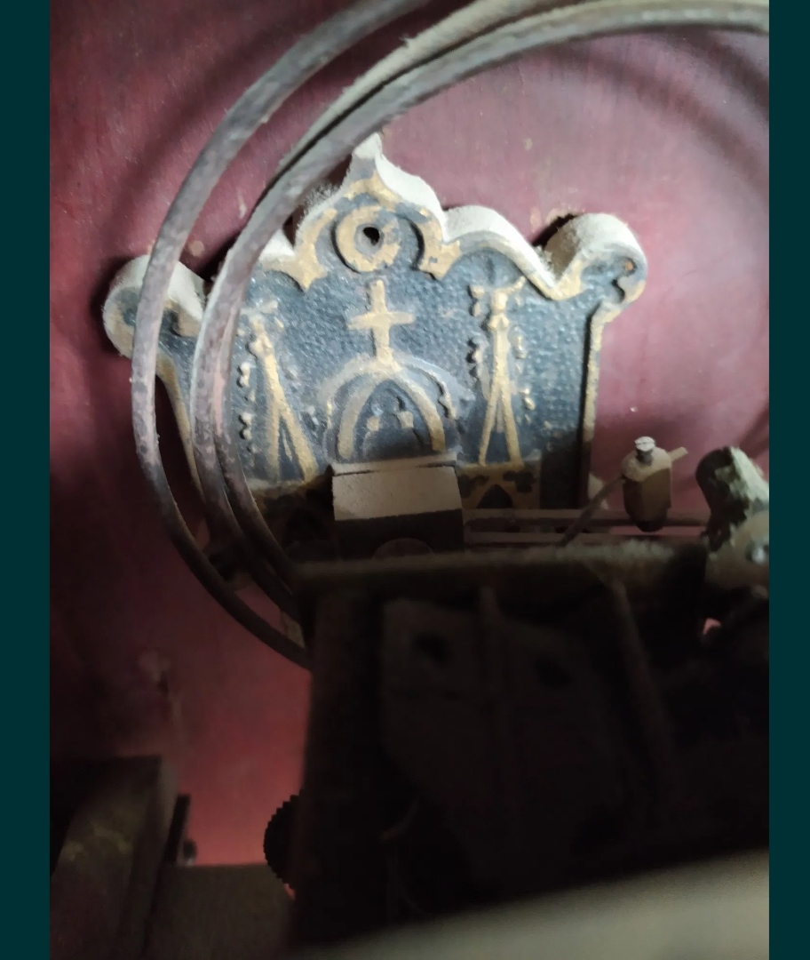

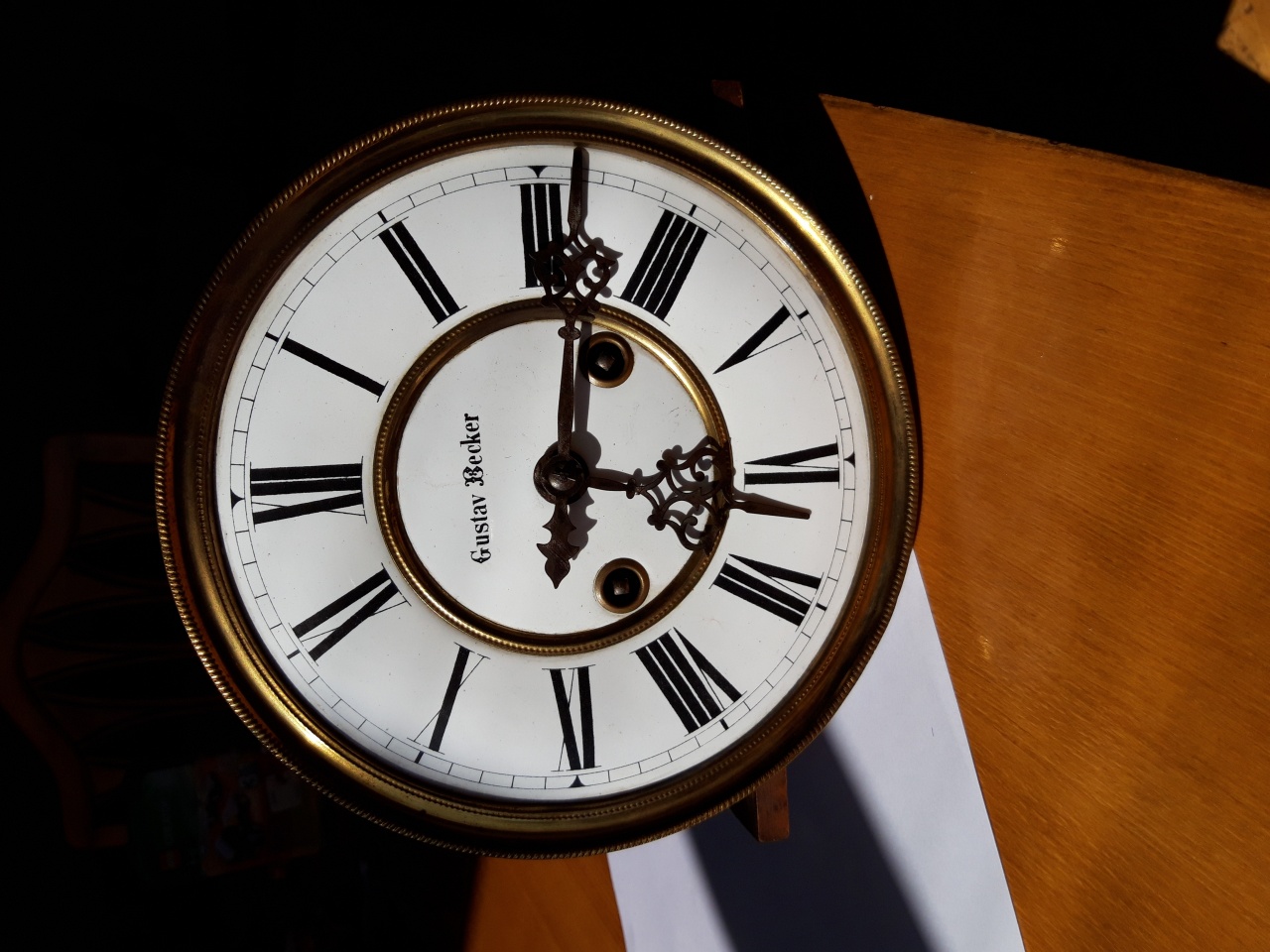

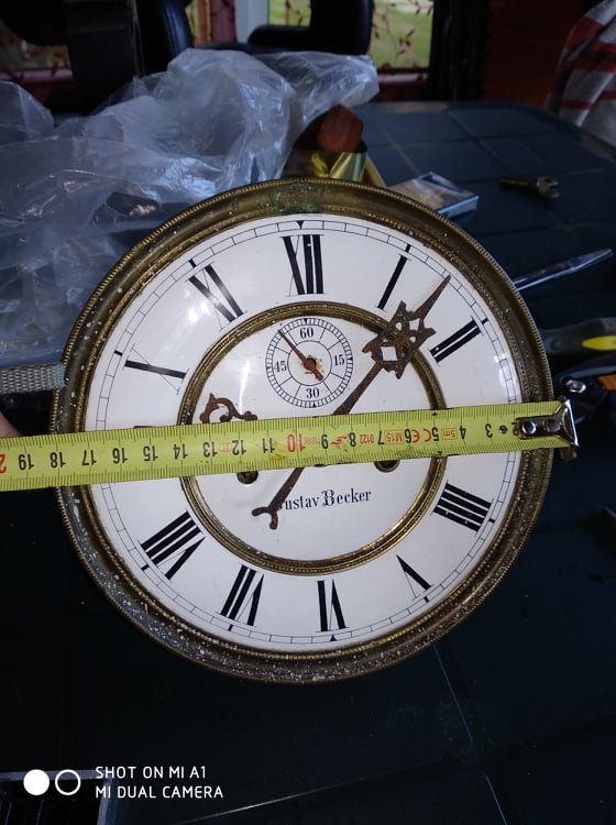

Добрый день, всем здоровья.
Только, что зарегестрировался, очень интересно. И сразу со своим вопросом.

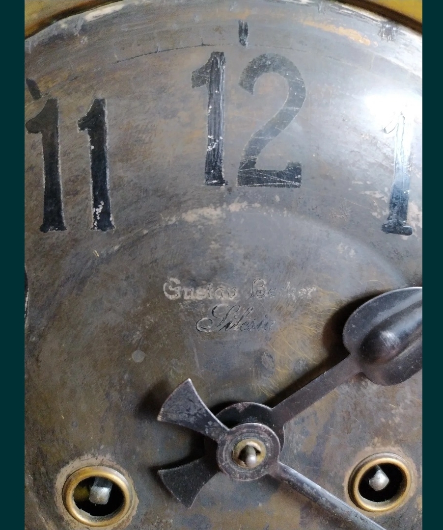

Приобрел Настенные часы Gustav Becker. Номера пока не вижу. Нижнее стекло кусковое, как витраж. Дерево в хорошем сосоянии, но не помешает освежить покрытие. По моим просмотрам информации, герба, часы производства 1905-1925гг. в городе Silesia, сейчас Fraiburg.
1. Если можно подтвердите сей факт, т.е год производства.
2. Отсутствуют пружина, на которой висит маятник. Как определить каких размеров он был? Насколько критичны размеры? Где достать нужную работающую пружину.
3. Отсутствует рычаг между пружиной и маятником, на котором непосредственно висит маятник. Каких он размеров и где достать.
Спасибо за ответы.

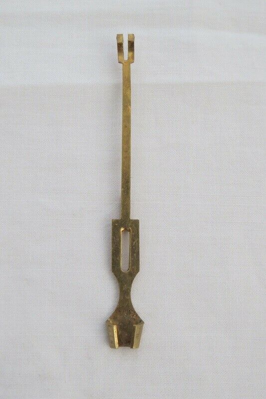

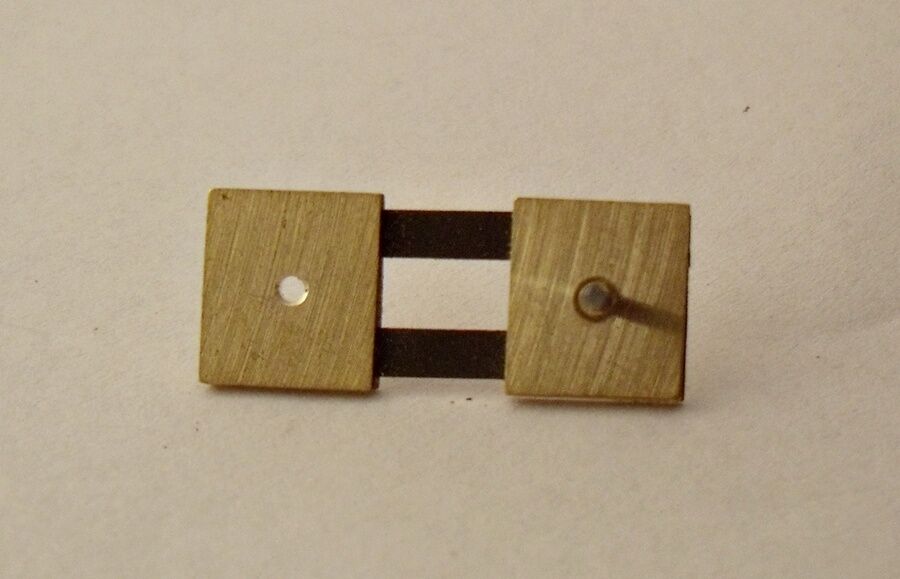

Не понял почему фотографии перевернулись, не могу исправить. Но в продолжении темы, у часов отсутствуют ети детальки.
1. Как определить какого размера и вида пойдут на мои часы, и откуда достать.
Спасибо

Сообщение от vardarak Посмотреть сообщение
Спасибо
Вложение 3015780
Вложение 3015781
Вложение 3015782
Самому сделать. Если нет то на Мешке смотрите.

Фото первое - пендельфедер . Его или купить на любой торговой площадке, или можно использовать с настенных часов ОЧЗ (Янтарь), или сделать самому (сталь толщиной~ 0.05мм).
Вторая деталь относится к маятнику и является его верхней частью , которая своими верхними зацепами цепляется за пендельфедер , а в нижний клинообразный зацеп цепляется сам маятник. Его или купить (там же) или делать самому (1мм латунь).
Год производства, я бы назвал 1920+, т.к присутствует подьемное колесо боя со шпицами в виде округлых лепестков цветка. Ранее 20 годов такое не использовалось. Хороший цифер на 18 см , мех с цевочными трибами , но вполне приличного качества Красивый корпус с "буфетными стеклами."
Поздравляю, хорошие часы. Немного приложить руки и востановить все.
