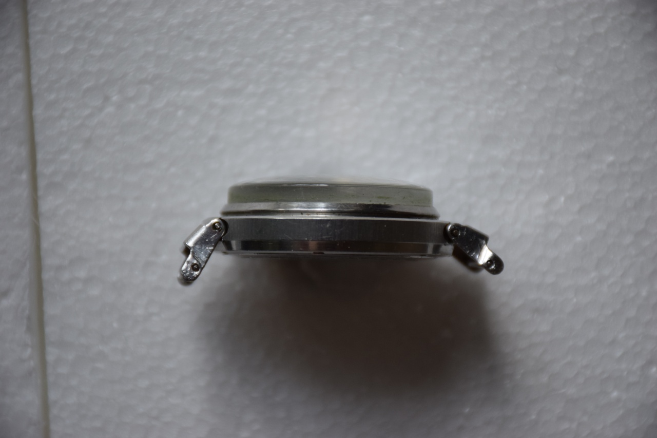

Попался интересный экземпляр ушастых НВЧ.
Всё родное, аутентичное. Как и должно быть у ранних выпусков: безель "со скобками", золотистая секундная стрелка, задняя крышка с логотипом.
Но вот стекло у них необычное. При той же самой высоте в центре купола оно имеет больший радиус кривизны, за счёт чего форма его более пологая, а края получаются подняты выше.
Вот фотография стекла в профиль:
Название: высокое стекло.jpg
Для сравнения, фото в профиль классической ушастой НВЧ:
Отличия в профиле стёкол видны сразу.
Никто с такими стёклами в своей практике не сталкивался?
