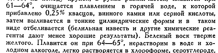

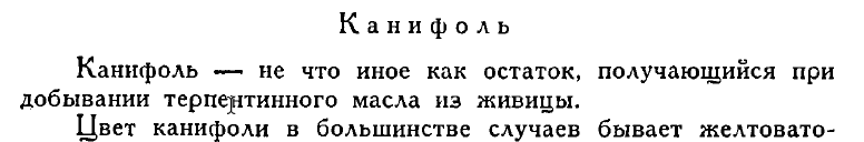

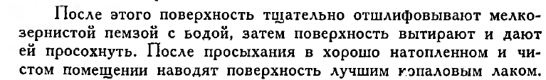

извините за оффтоп, но все таки поделюсь диссонансом, который у меня возникает при чтении: с одной стороны авторов заносит до долей градуса для определения точек плавления - 64-65гр
а где то - в "хорошо протопленном помещении"...

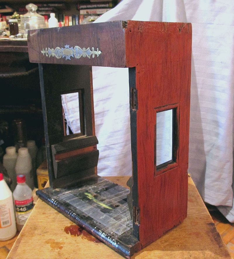

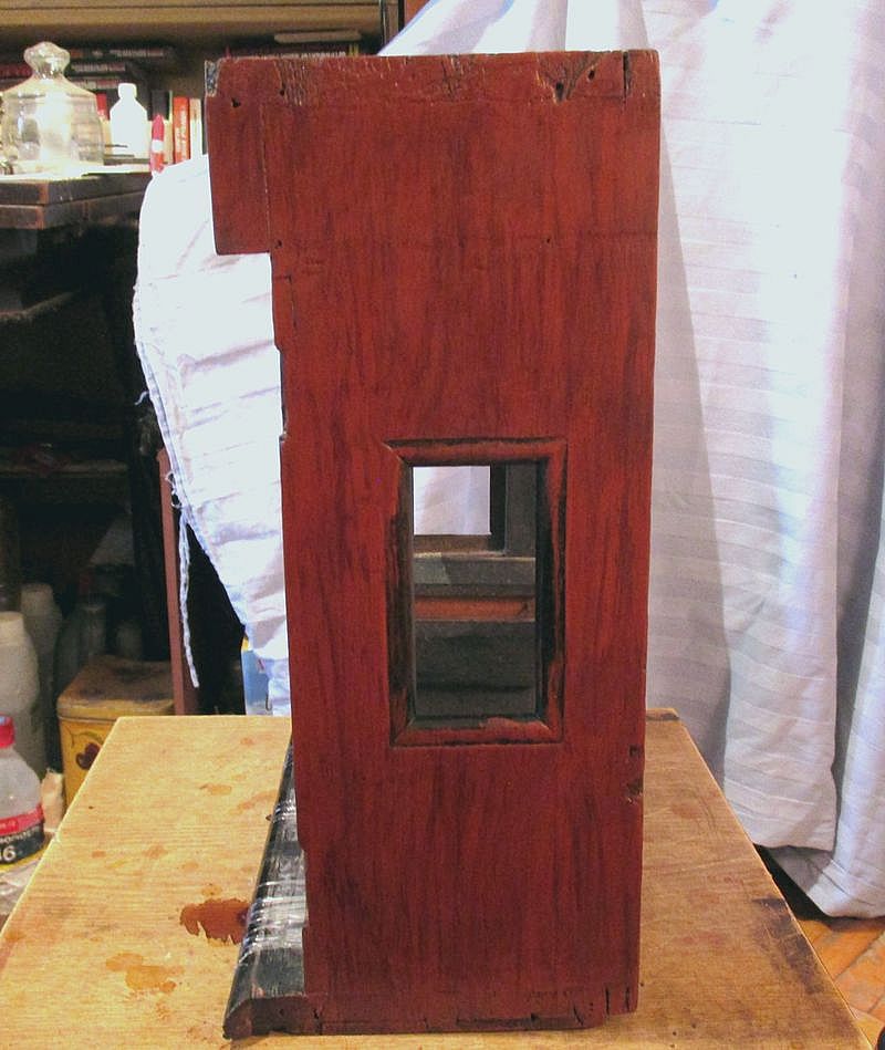

Сообщение от Oled Посмотреть сообщение
Это подмалевок и, насколько я знаю, есть несколько способов его выполнения. Один из них описан в замечательной старой книге "руководство для столяра по оделке дерева" П.Люблинского (приложил). Вообще советую почитать с 39 страницы, для лучшего понимания процесса.
Сейчас чаще всего делают подмалевок по другому: с использованием морилки "палисандр" поверх красного грунта и "разведением" верхнего слоя тряпкой или кистью для образования разводов, похожих на текстуру волокон. Все колевки и резные элементы также покрываются морилкой по красному грунту.
Добрый день!
Олег, спасибо за ценную книгу.

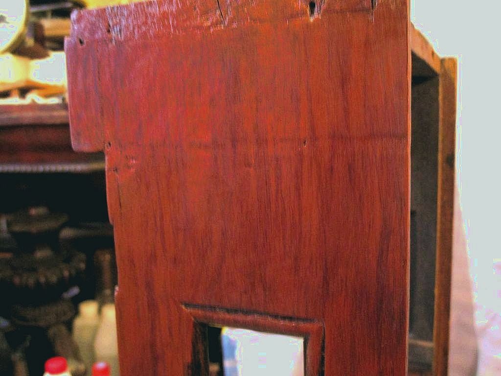

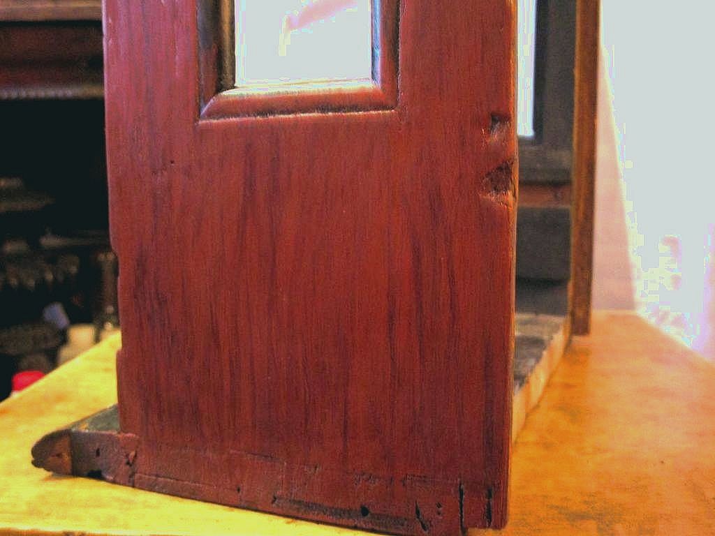

А вот мой вариант.
ID:	2927879   Нажмите на изображение для увеличения
ID:	2927880   Нажмите на изображение для увеличения
ID:	2927881   Нажмите на изображение для увеличения
ID:	2927882   Нажмите на изображение для увеличения

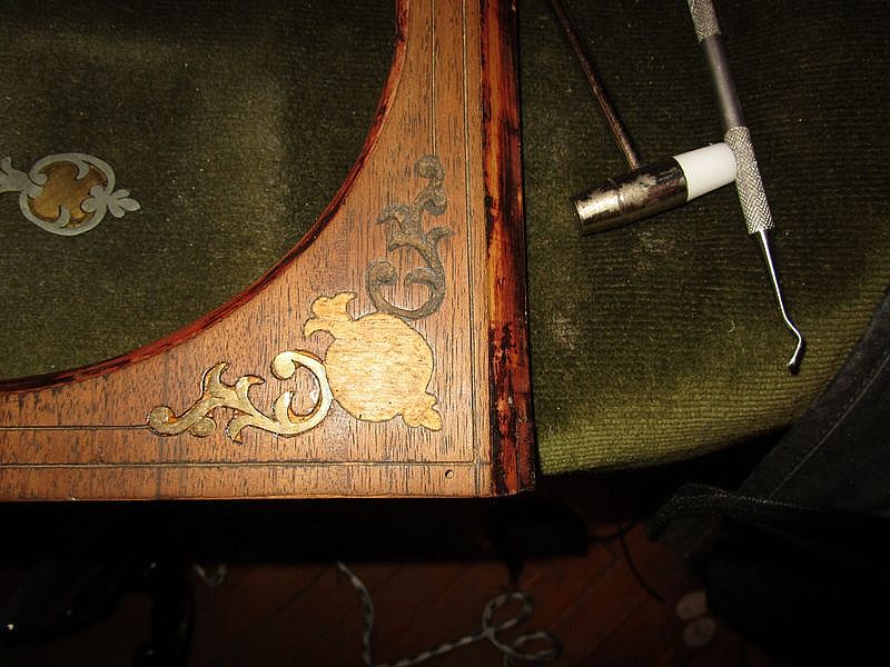

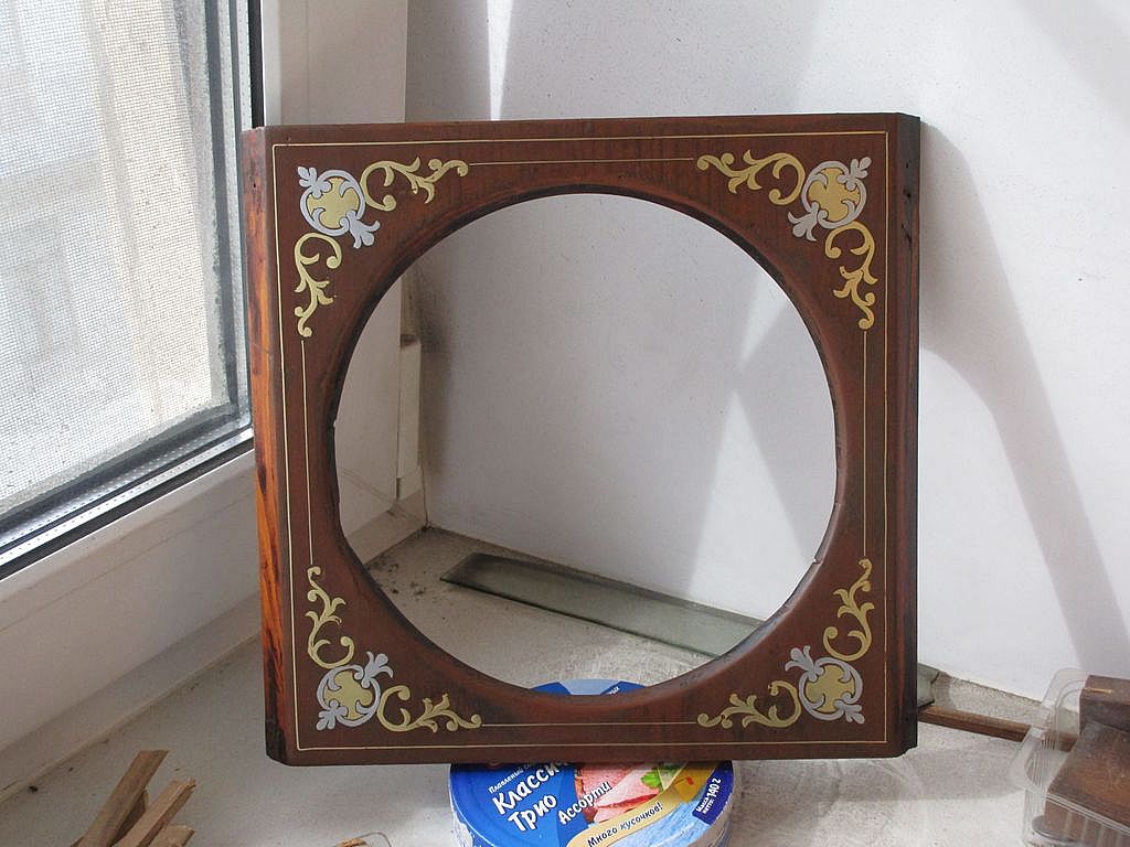

Сообщение от aleks1960 Посмотреть сообщение
Володя, привет!
А что это за корпус? Механизм есть?

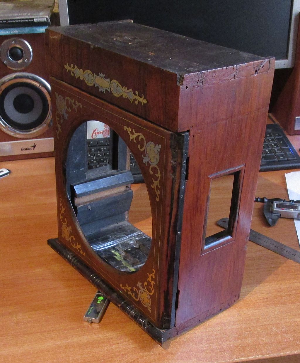

Приветствую!
Я еще давненько показывал их:
http://forum.watch.ru/showpost.php?p...&postcount=621

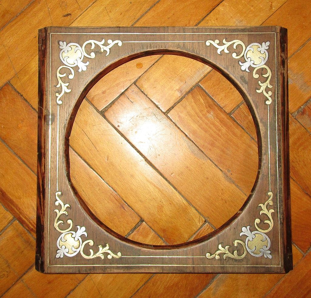

Переклеил инкрустацию. Не идеально конечно, но какой-то опыт уже приобрел.

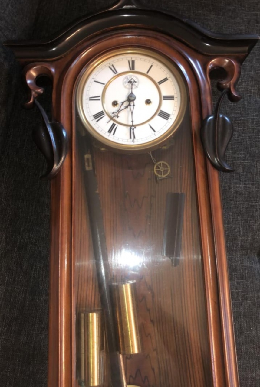

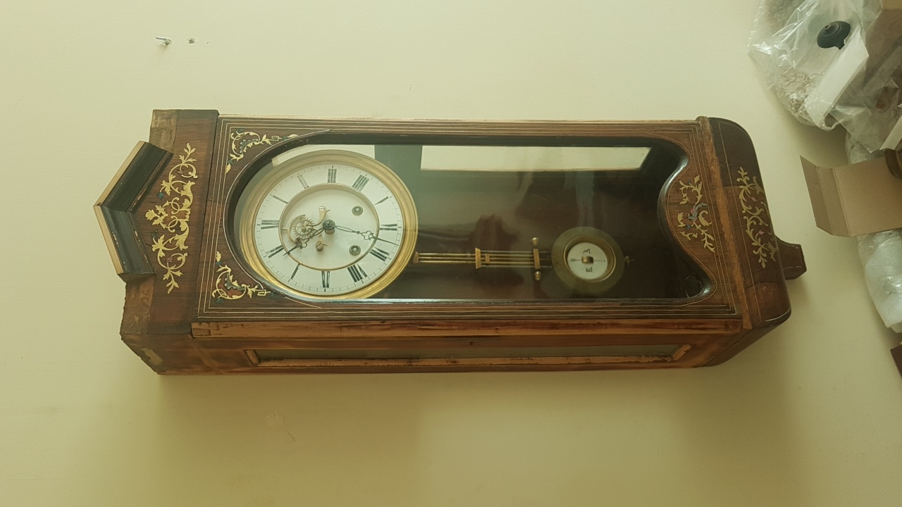

Извиняюсь, что не совсем в тему, но в прдолжение разговора о подмалевках. Немцы тоже рисовали. Ленцкирх, задняя стенка шпон ореха, текстура нарисована.

  #1709

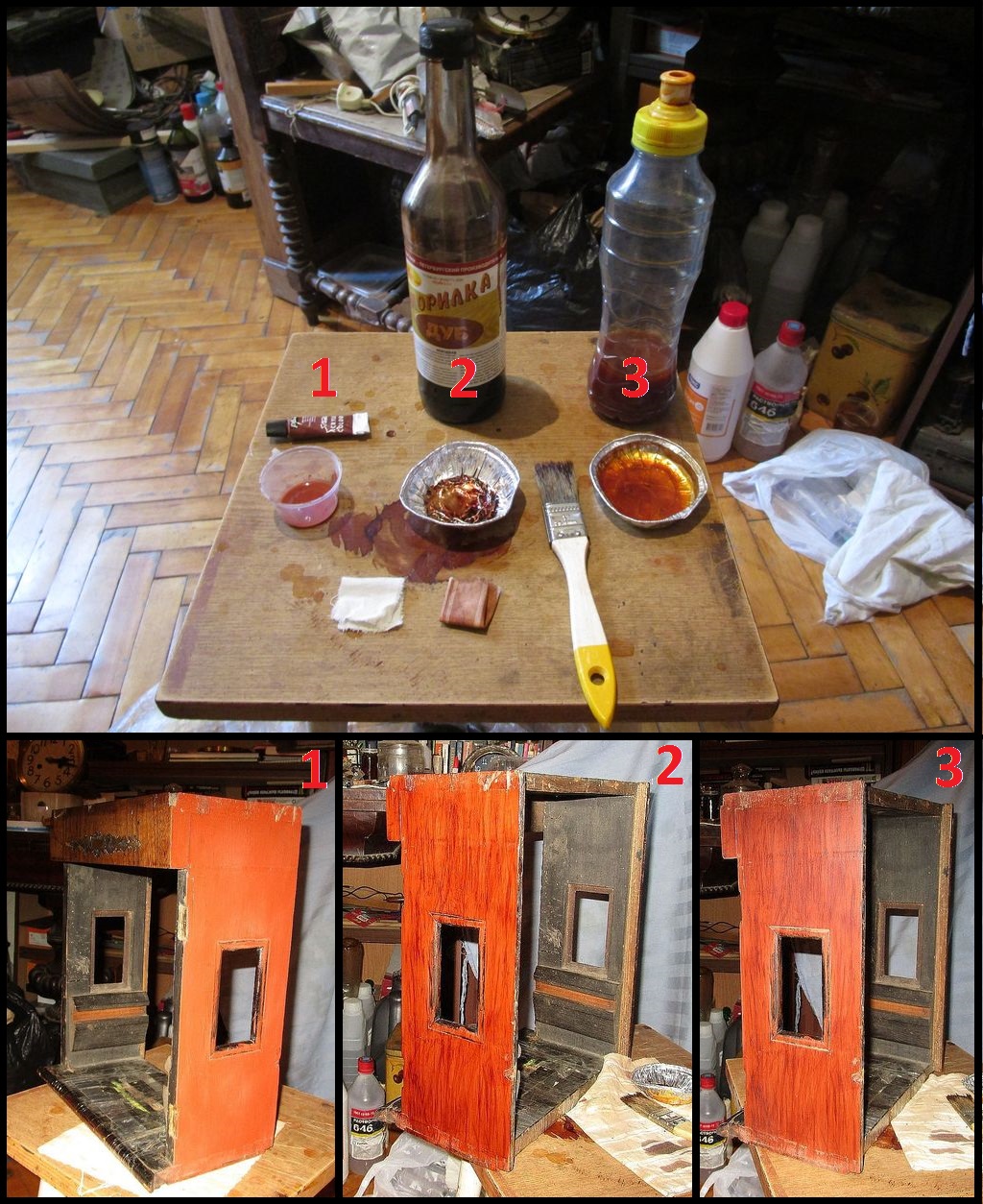

Вот как делал я.
1. Акриловая художественная краска.
2. Морилка неводная.
3. Шеллак.
Наносил все материалы тампонами. Ну и обязательно промежуточная шлифовка.

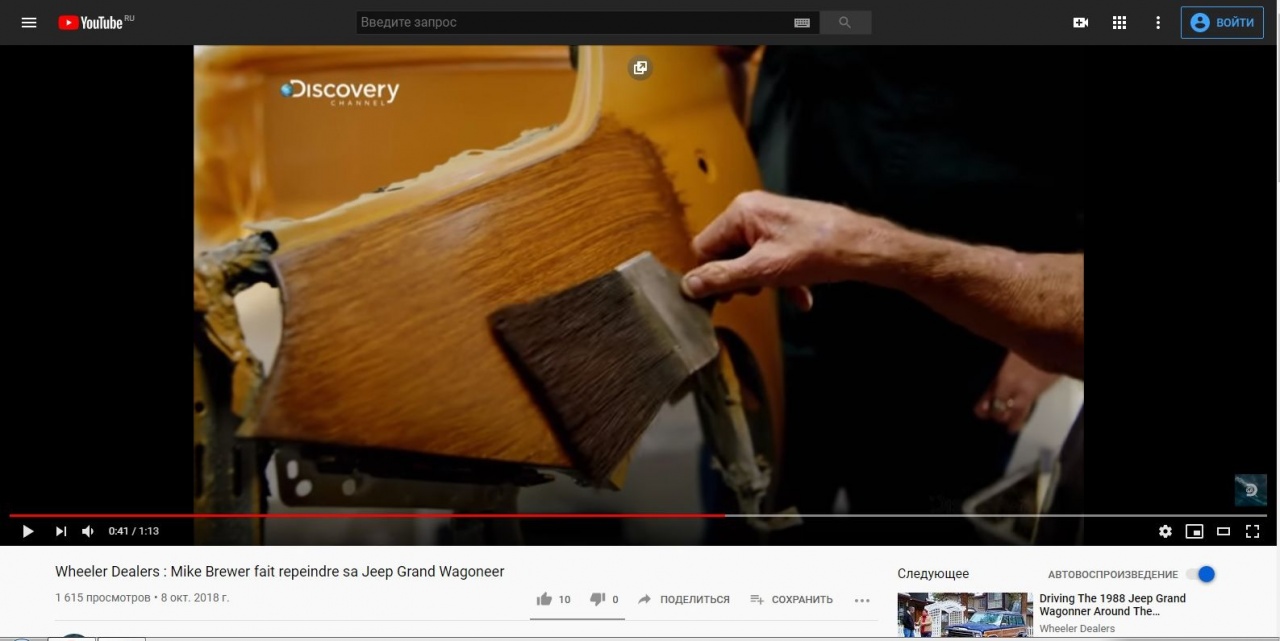

P.S.
Советую найти полную версию этой передачи.
https://www.youtube.com/watch?v=0kfC1l9rCi4

Savsv, добрый вечер.
Сообщение от Savsv Посмотреть сообщение
...Немцы тоже рисовали. Ленцкирх, задняя стенка шпон ореха, текстура нарисована.
Может новодел? Шашель сожрал допустим заднюю стенку - заменил ее кто. Просто на таких то регуляторах, да у Ленца...
С уважением.
