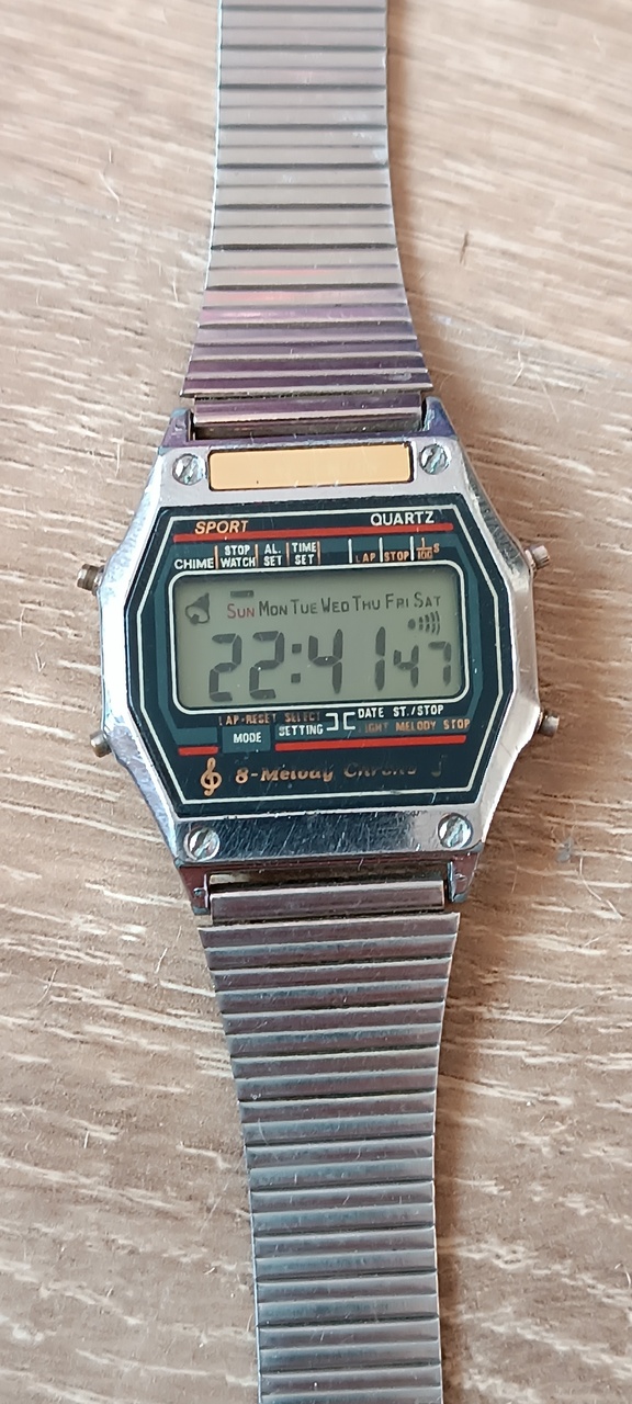

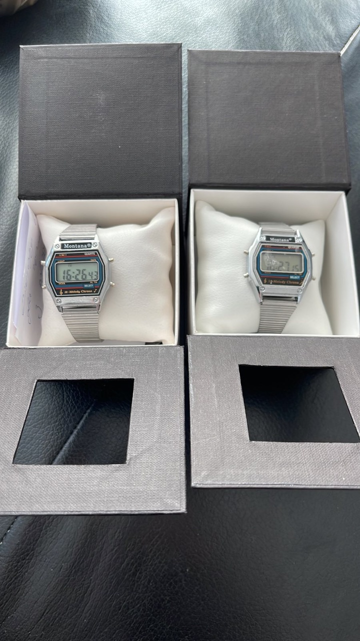

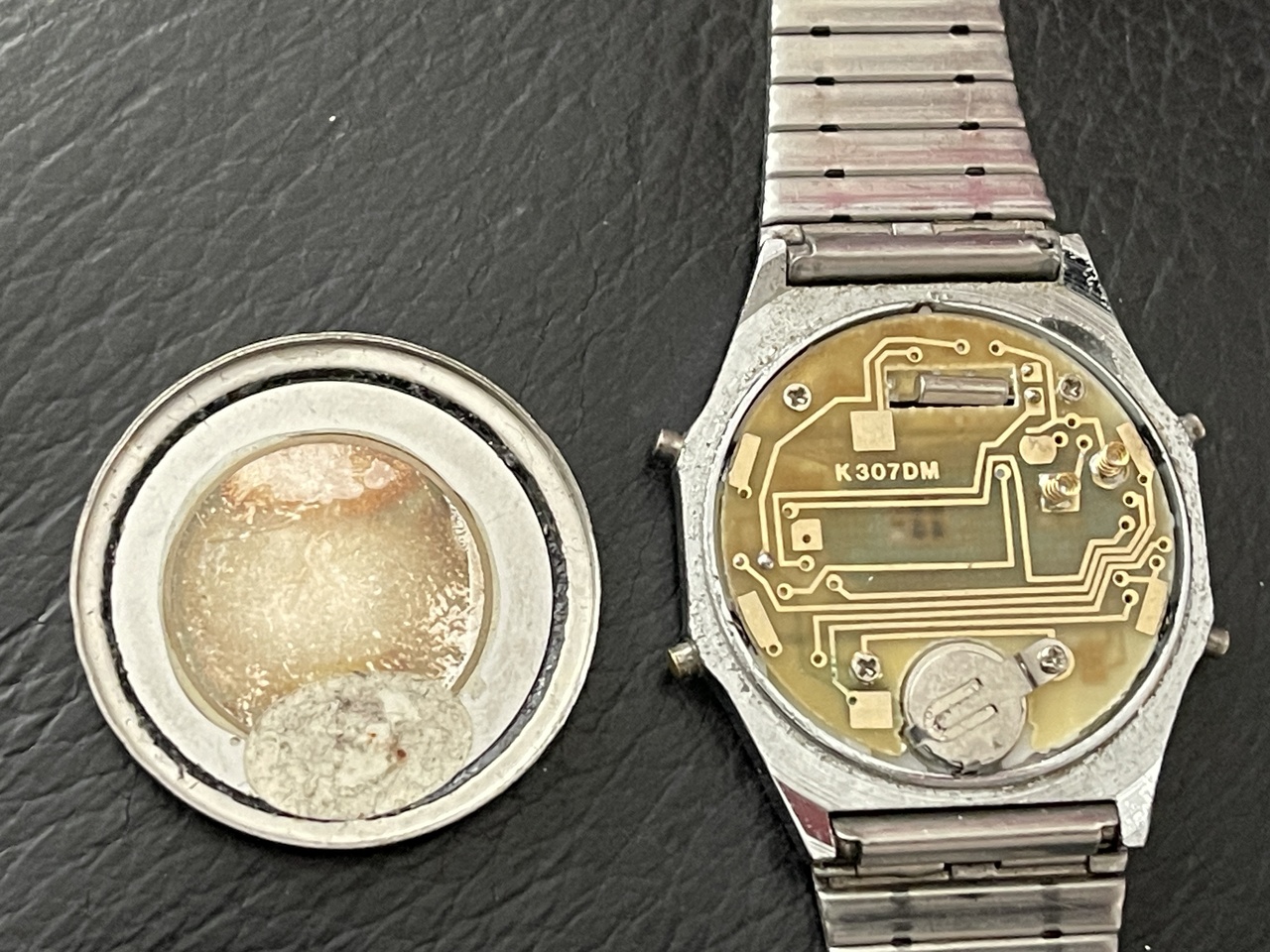

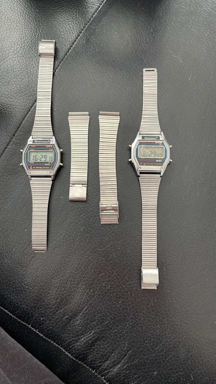

Привет ребята можете меня поздравить теперь я принадлежу к вашей секте. У меня теперь двое часов Montana, сегодня пришли по почте с Украины. Которые справа на фотографии те даже ещё с оригинальной плёнкой

Интересные коробочки

коробочки огонь. производственные традиции Дерибасовской улицы стабильны ))

Это часы которые я купил в Украине, он прислал их сюда в Германию, познакомился на одной платформ по продаже, парнишку зовут Виталя. Очень порядочный человек, хорошо с ним общаемся. Как обещал прислал все в своих оригинальных коробочках, все честный чётко. Меня предупреждали будь аккуратен могут кинуть, а мне так фартануло что человек классный попался. Так вот он эти коробочки сам делает. Выглядит правда очень клево.

У меня вот такой вопросик посмотрите вот на эту фотографию, нашел в Германии в eBay, мне такое ощущение что это те же самые Монтана только видать с другой наклейкой и всего лишь семь мелодий, можете определить?
Это и есть одна из разновидностей монтаноидов, ближе к Левисам. Ранние. Мелодий только и бывает 7 или 8. Когда пишут на маске 16 мелодий - это не правда в 99% случаев. Есть один модуль, который 8 мелодий размножает в 16, но это все равно фикция.
Каталогов особо нет - в этом форуме представлено много моделей. Но далеко не все. Имя им - легион.

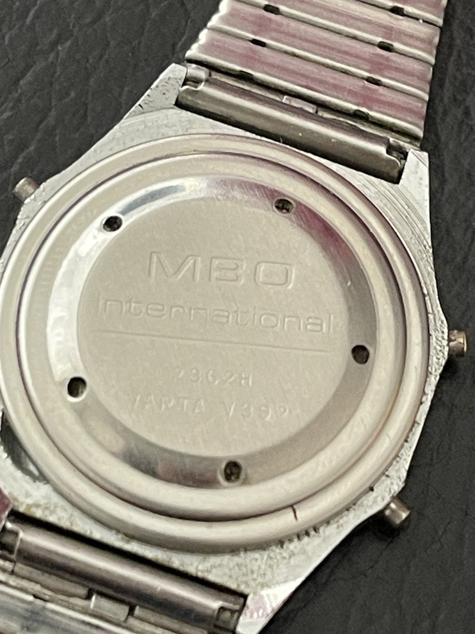

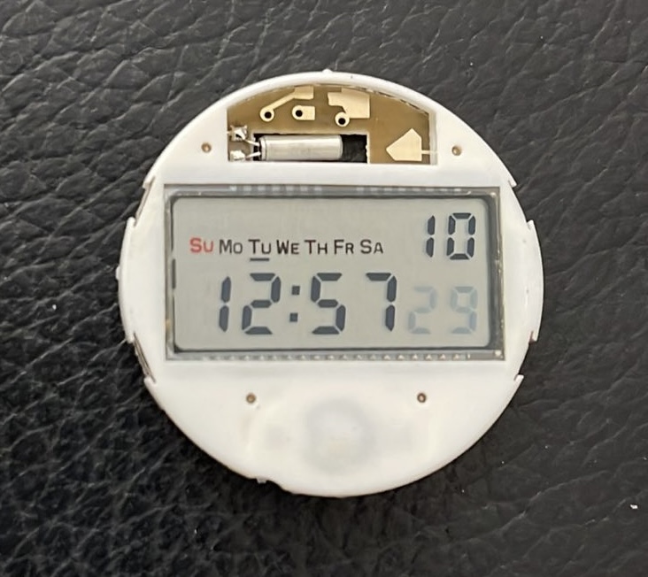

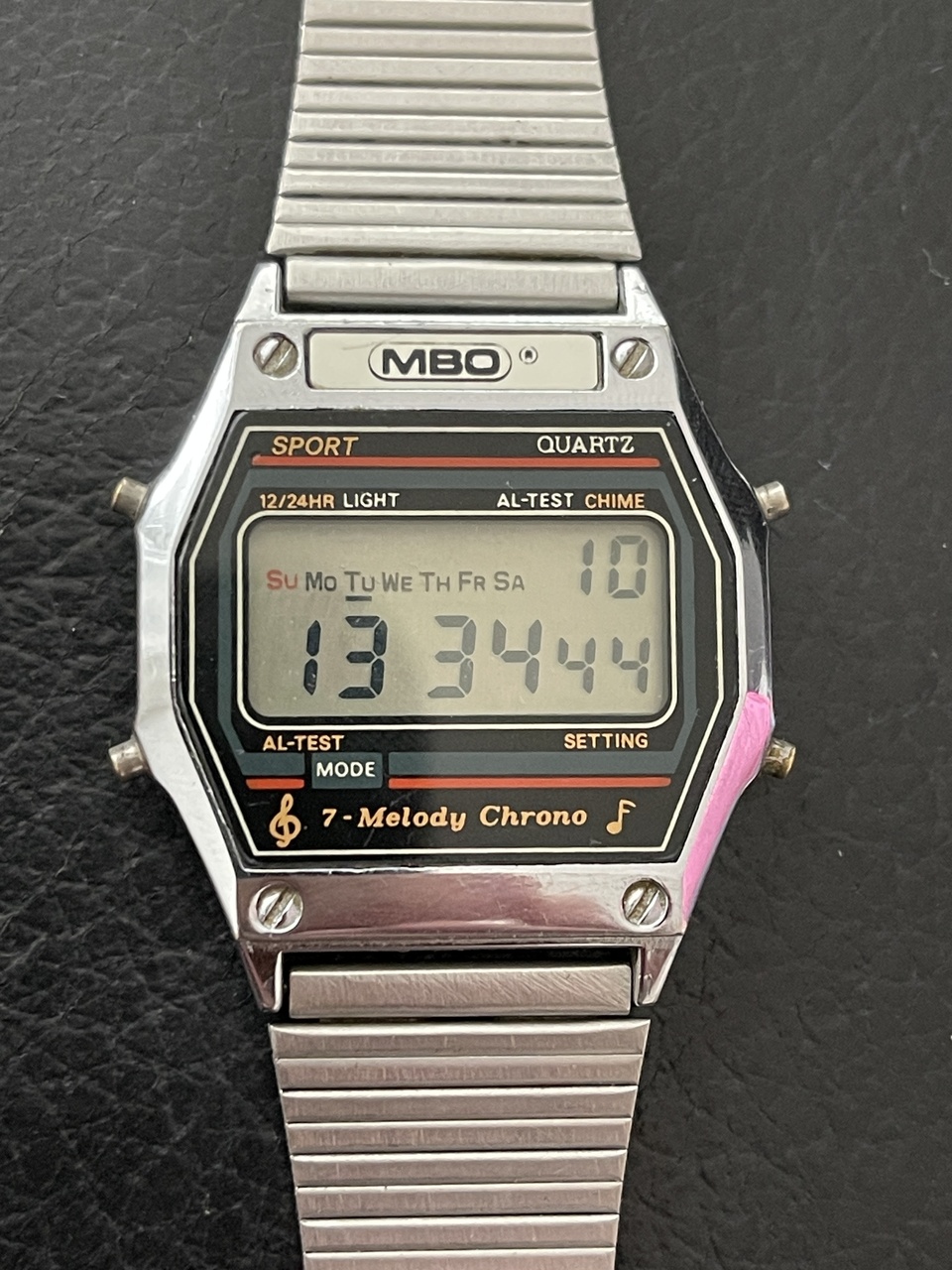

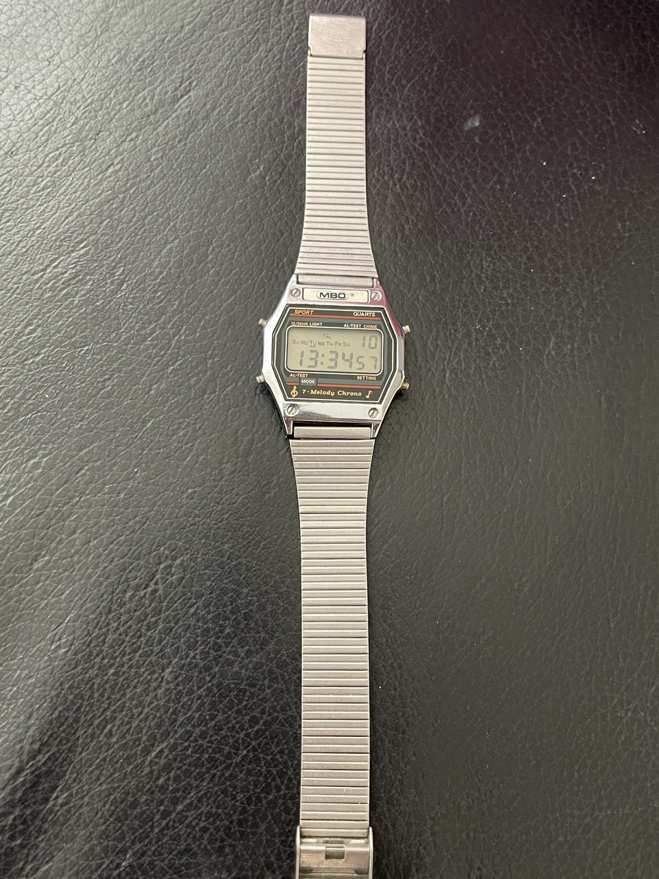

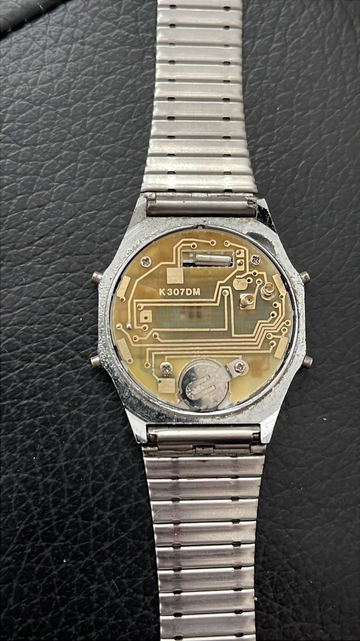

Вот ещё одни интересные часы которые я приобрёл себе в коллекцию. Часы называются MBO по виду всё конечно понятно что это те же самые Монтана, только как я понимаю это более ранние часы, потому что механизм абсолютно другой, кнопки нажимаются и выставляются совсем по-другому, мелодии правда те же самые стандартные

Восьмиразрядник а-ля Kessel или Piratron восьмидесятых годов, модуль довольно известный, но в таком корпусе мне не попадался.
