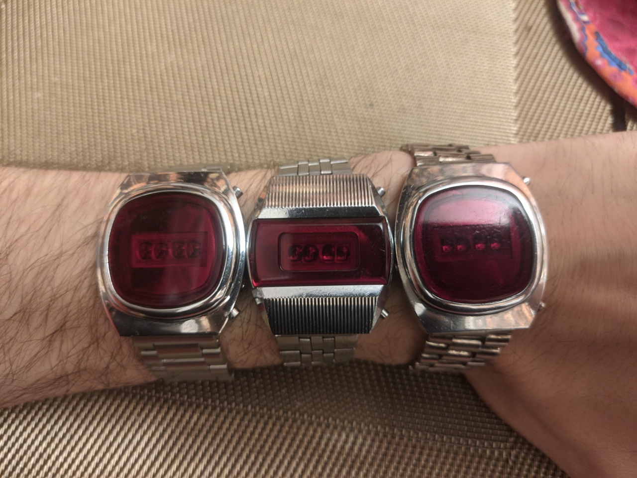

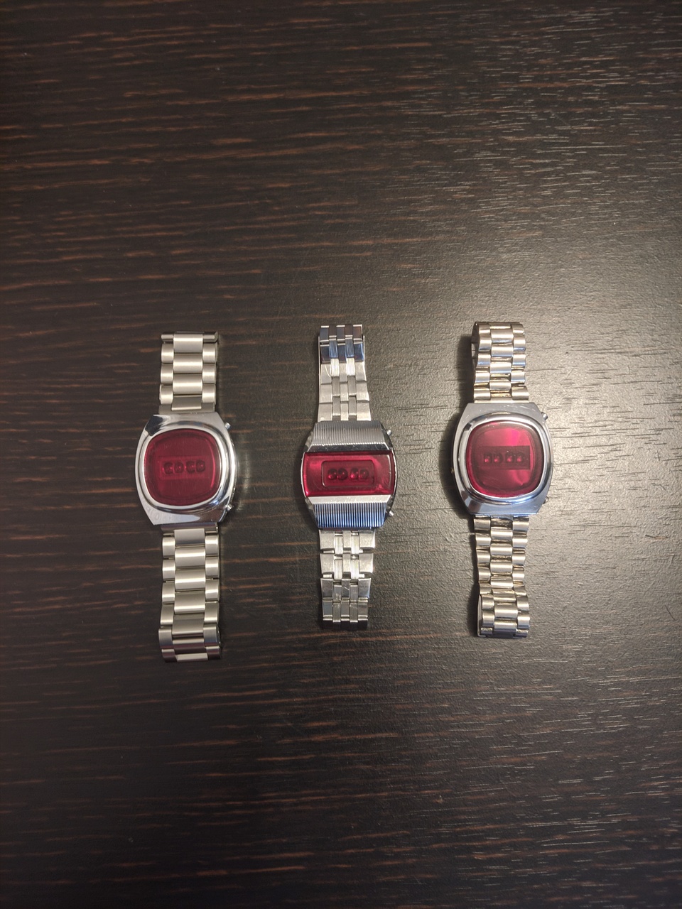

Терминатор брал как рабочие, вышло около 50 у.е., в принципе хорошо, заметил что они отставали около минуты в месяц, оказалось что это можно было просто решить подстроечником.
А вот с иллюминатором пришлось повозиться
Брал как "работоспособность неизвестна" проблема была в хаотичной смене цифр при нажатии кнопки, время не показывалось. Решил взять на удачу, вышло около 15 у.е. Сами часы пришли вообще завёрнутые в бумагу и пищевую пленку, хотя и просил упаковать надёжнее...)
Всю эту ветку я прочитал и не раз, в часах помимо кварца может быть тысяча причин не работы, поэтому больше надеялся на удачу
В общем разобрал, услышал что кварц стучит и решил поменять его, у меня паяльник на 60 ватт, родной припой не получилось отпаять, в итоге расшатал ножки старого кварца, он оторвался. На ножки старого кварца я припаял новый кварц.
Результат просто меня поразил, часы оказались полностью рабочими! Удалось вывести точность подстроечником.
В комплекте была и прокладка, и металлическая накладка, родной треугольный прижим, пластиковый кружок над батарейками, все в родне.
Кнопки на терминаторе снимаются и чистятся очень просто, их нужно выдавливать.
С иллюминатором пришлось повозиться, кнопки на шайбах, но в целом ничего сложного.
Терминатор - керамика 03.86
Иллюминатор - керамика 09.81
Светодиоды на иллюминаторе светят очень ярко, на терминаторе послабее.
Состояние корпуса и на терминаторе и на иллюминаторе очень хорошее, хром на кнопках даже не слез.
В целом часы можно охарактеризовать как необычные и комплиментарные, не раз в офисе коллеги интересовались что это за красные часы такие, они уже знают о моем увлечении

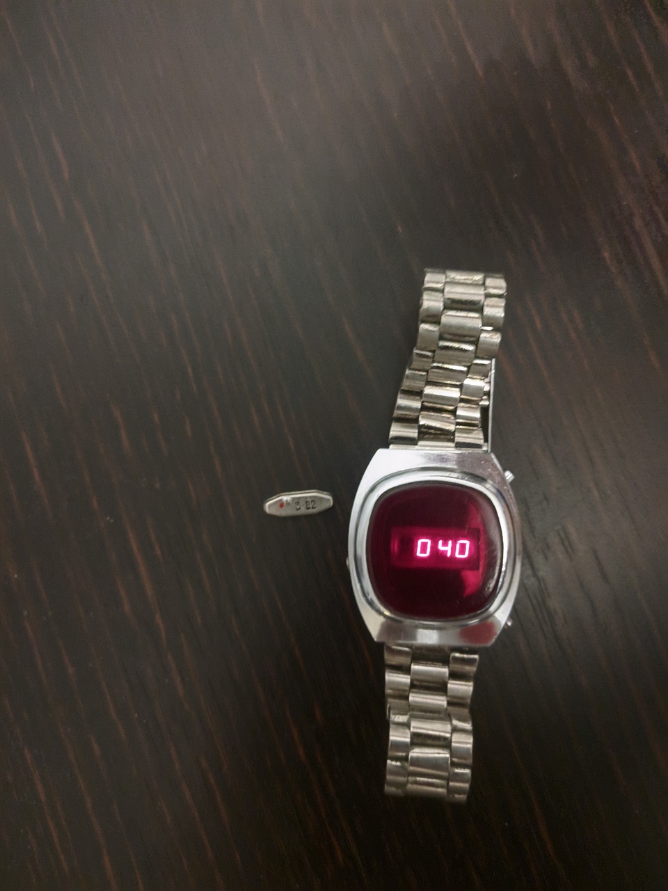

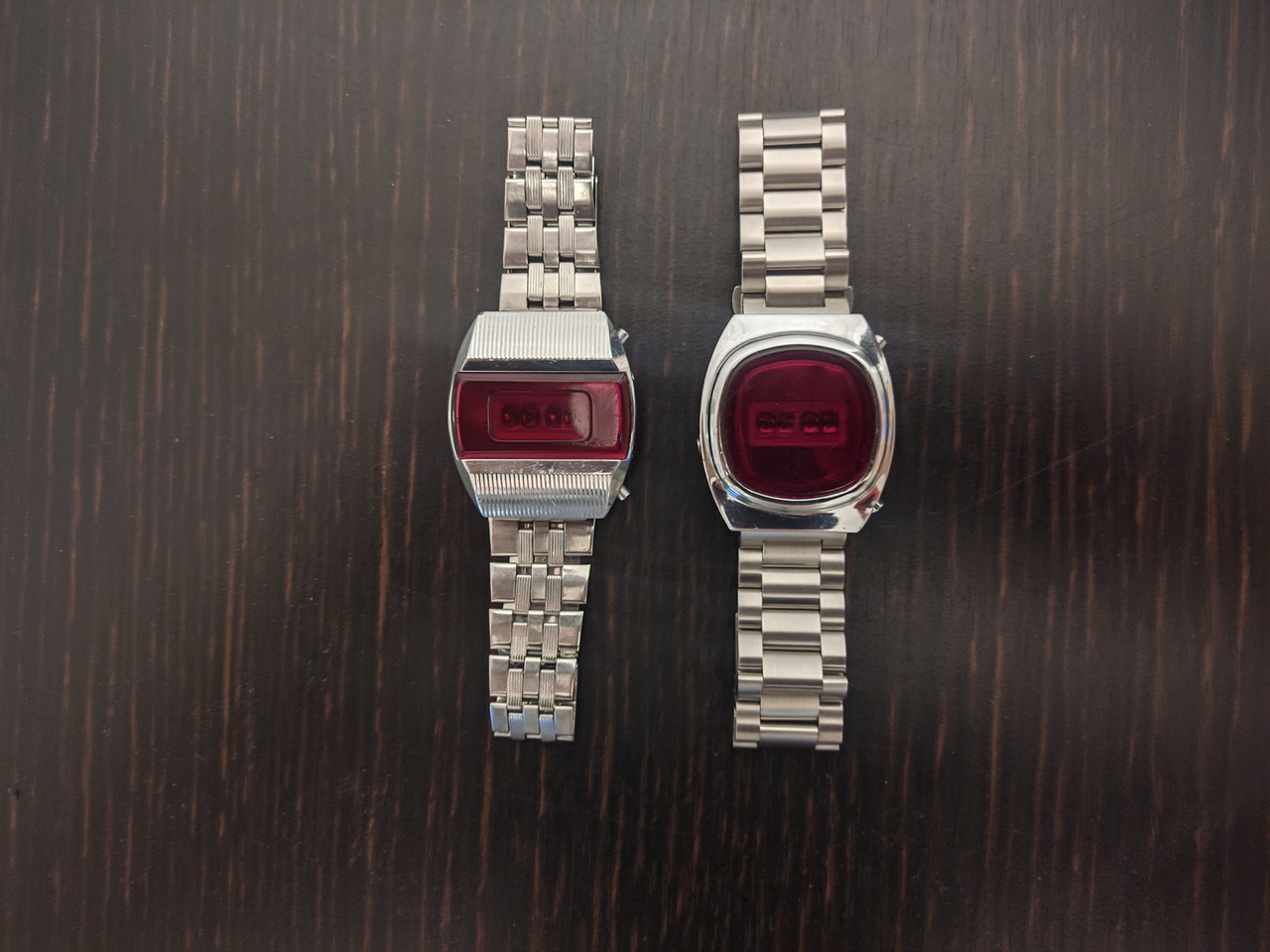

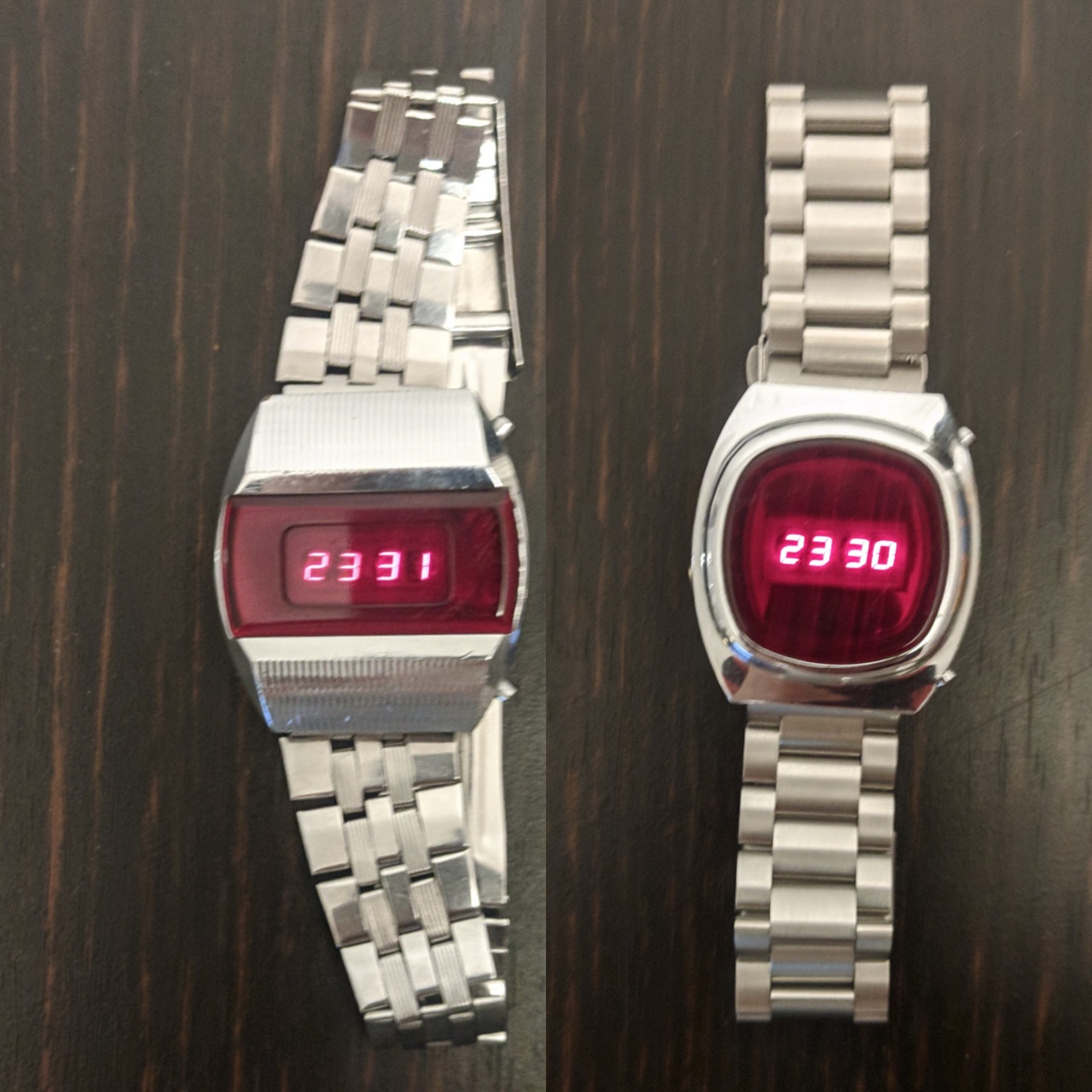

Вылечил ещё одни иллюминаторы, признаки были как у первых.
В скором времени отправятся близкому другу в коллекцию, уж очень часы его впечатлили.
