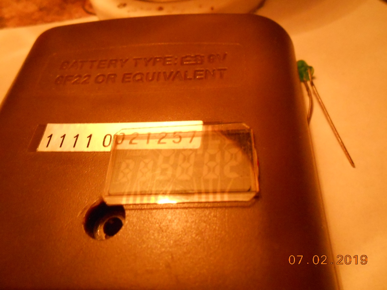

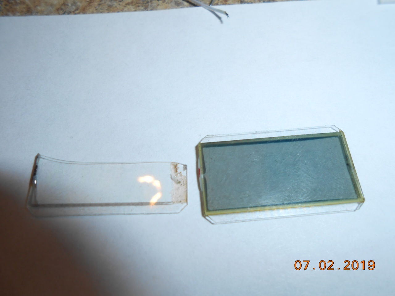

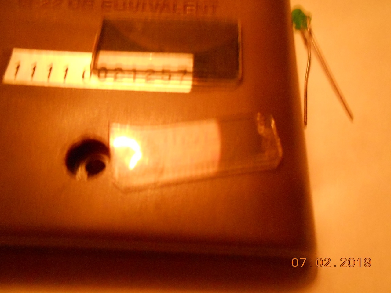

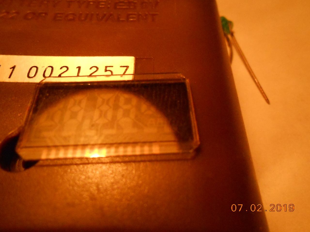

Добрый день!
Получил вчера часы, с целым экраном, но запустить, не удалось, экран один в один с разбитым, только в русскоязычной версии.
Посмотрев на просвет, в нем в отличии от старого, намного меньше контактных площадок, что идут на резинки.
Вопрос к знатокам, это версия экрана к другим часам или модификация какая?
Экран рабочий, но показывает на обеих платах всякую ерунду.

Это экран от модели 29353, он на 206 не подходит.

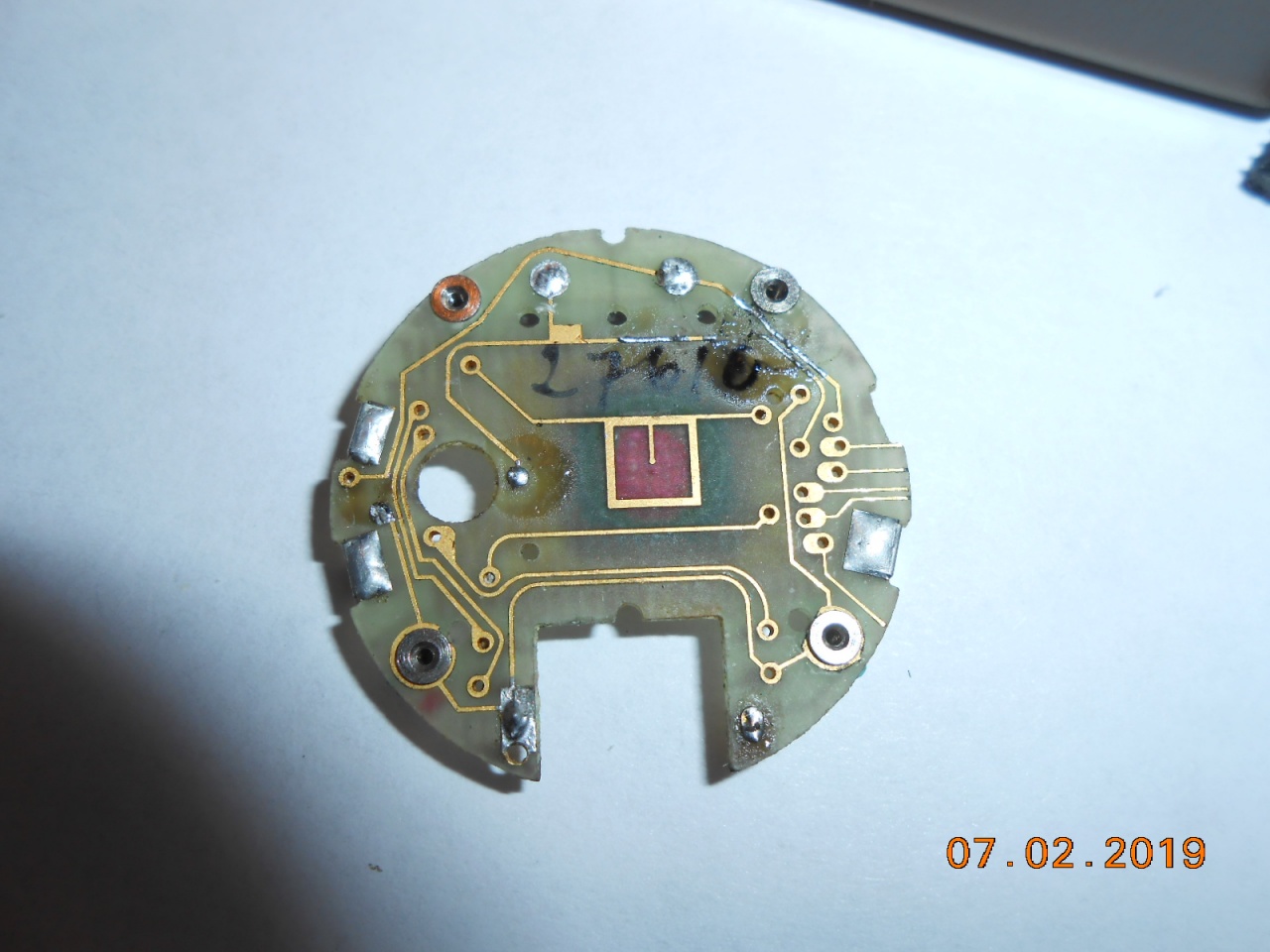

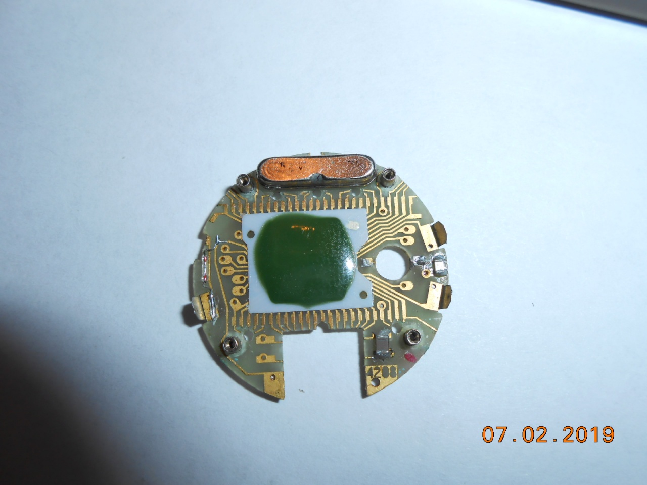

Вот плата.
Подстроечник присутствовал, я его отпаял для проверки. дорожки тоже малость подпортил, но проверял до этих действий, даже экран переворачивал на 180 градусов не помогло.

Плата от обычной 206.

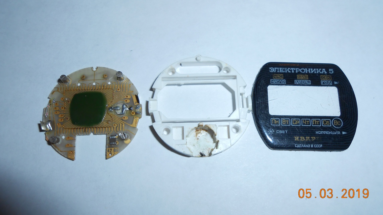

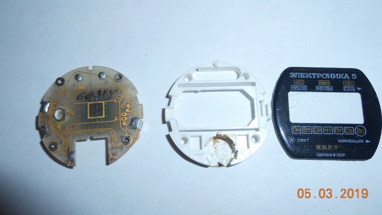

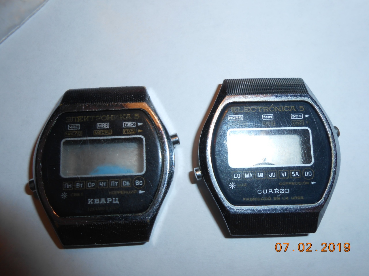

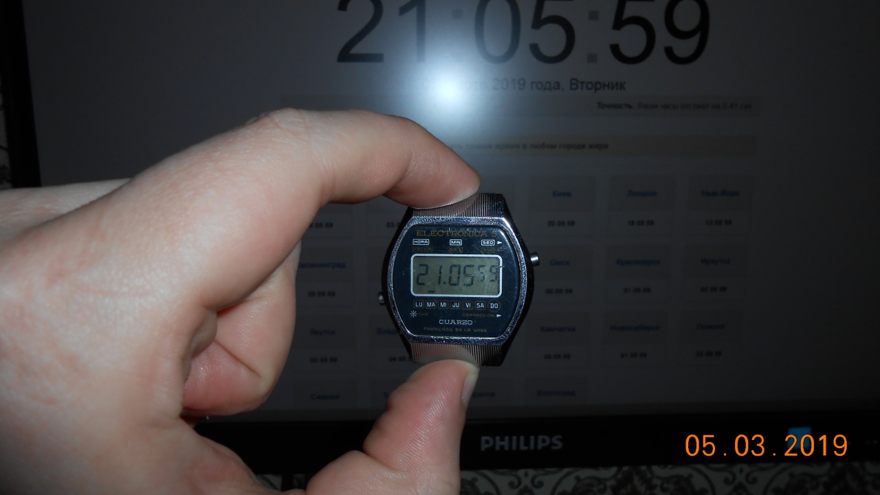

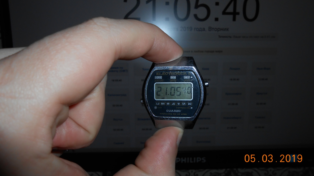

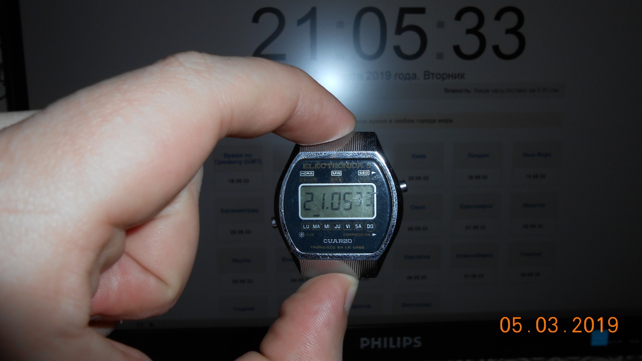

Добрый день, уважаемые форумчане!
Удалось, наконец то достать дисплей к данной модели (правда с надписью DATE)!
При наладке, выяснилось, что экран светится слишком тускло, замена конденсатора удвоителя (0,22 мкФ), к результатам не привела, пришлось менять поляризационные пленки, результат на фото.
С родным кварцем, часы ушли за сутки, на 1,5 минут, с последним, что купил (часы, из них дисплей) убежали на 1 минуту за 2 часа!, что подстроечным конденсатором поправить на вряд ли получиться, и только 3 кварц (первая покупка, дисплей от 29353) "пошел", убежал за сутки на 3 секунды, путем подстройки КПЕ в течении 3х дней, удалось добиться нулевого отставания за сутки. Дальше буду следить, за отставанием / уходом, но точней навряд ли выйдет.

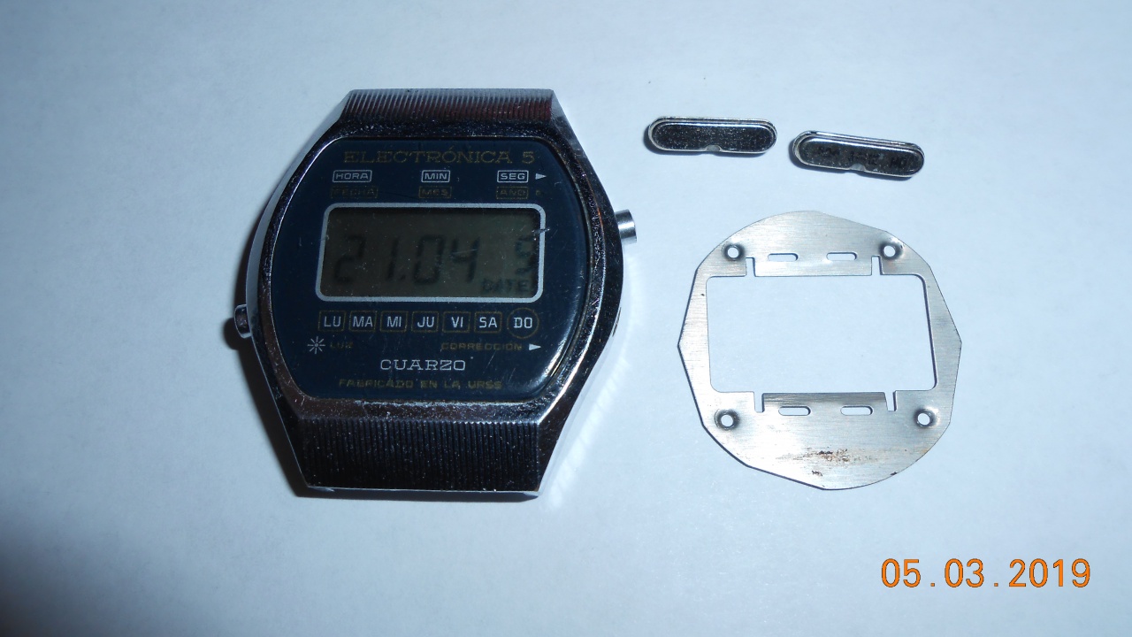

P.S. Вопрос к специалистам, что за рамка на первом фото?

  #169
Старый 05.03.2019, 22:21
Аватар для siealex
siealex siealex вне форума
Регистрация: 09.02.2010
Адрес: Украина, Харьков
Сообщений: 19,580
Сказал(а) спасибо: 2,600
Поблагодарили 8,085 раз(а) в 5,853 сообщениях
Рамка на первом фото - рамка-прижим дисплея от 204А или 206А. На модуле у этих часов должна стоять точно такая же.

Часы от 206, стекломаска, плата, обойма, во вложении, корпус к сожалению пришлось выкинуть, предыдущий хозяин пытался открыть его ножовкой, снял маску и кнопки и экран само собой
