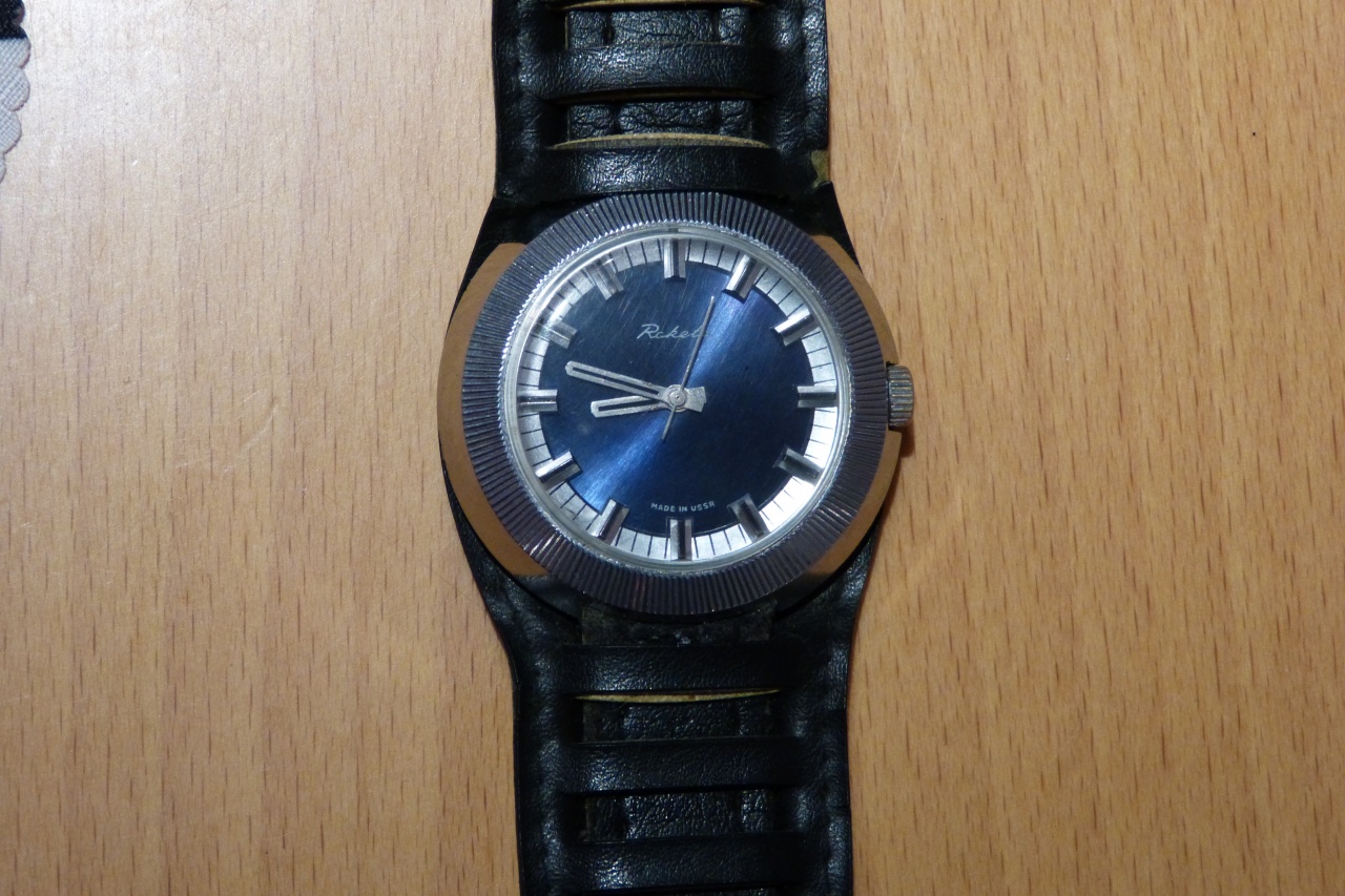

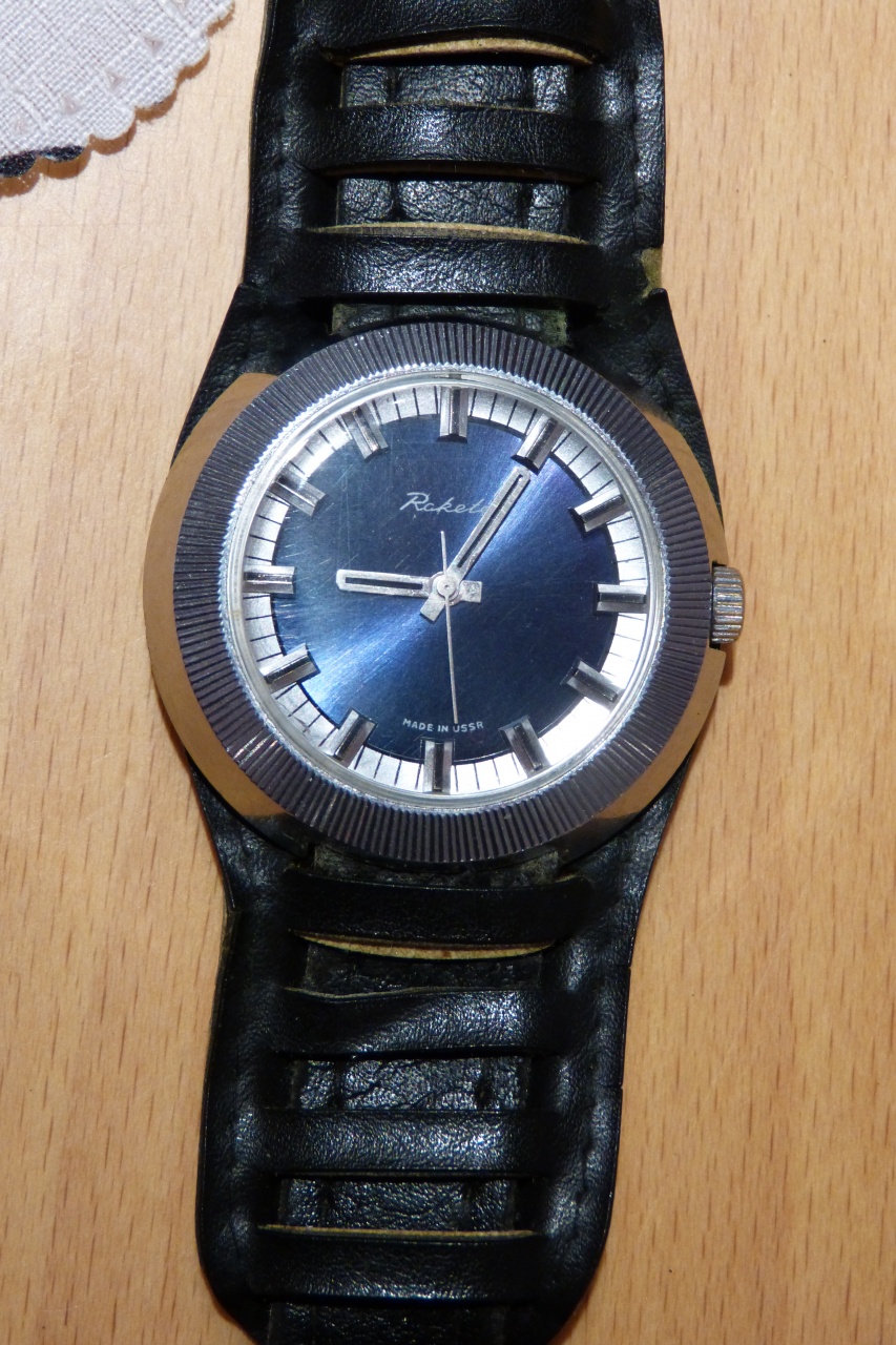

Сообщение от Faustus Посмотреть сообщение
Ещё минут 10 поелозил почти без нажима - стало по лучше, но тоже далеко от идеала. На фотке не особо и заметно, что лучше:
Вложение 1526917
Доводка 3000-ой пилкой для ногтей дала наконец прозрачность, следы теперь видны только с очень близкого расстояния и только под нужным углом, но они есть, на фото хорошо видно. Толи криворукость, толи средства не те, то ли всё вместе...

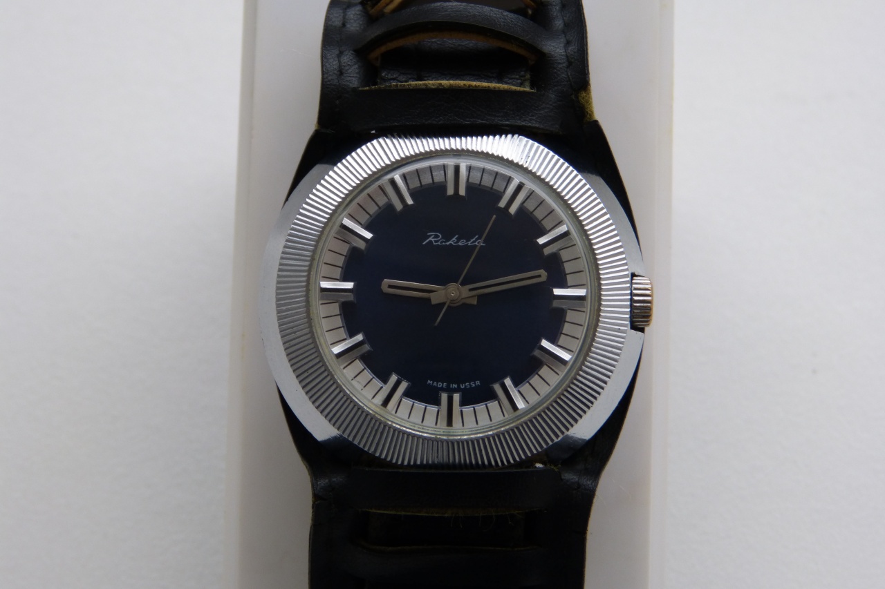

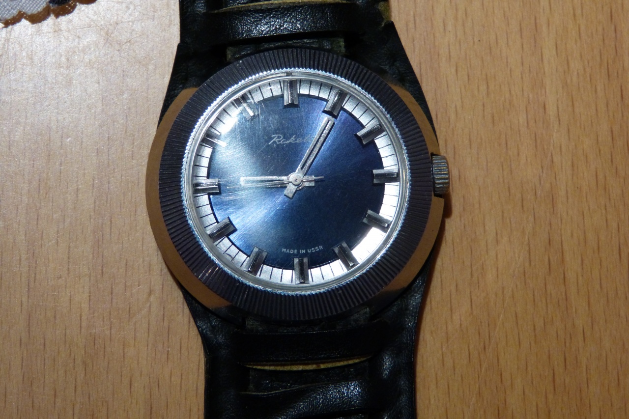

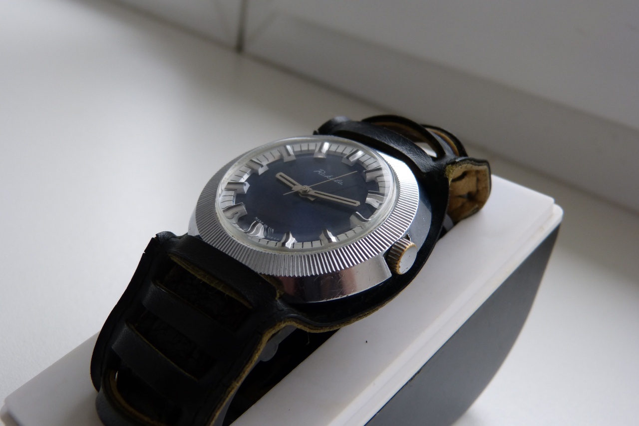

Вложение 1527265
Вложение 1527266
В дневном свете стекло таки выглядит идеальным, я физически не могу увидеть, что надо полировать:
У всех что ли так? Обман зрения в разном освещении, а на самом деле стекло не в идеале?
