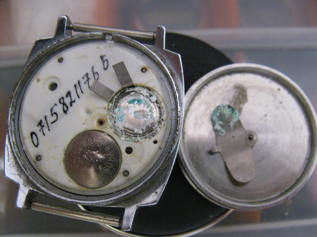

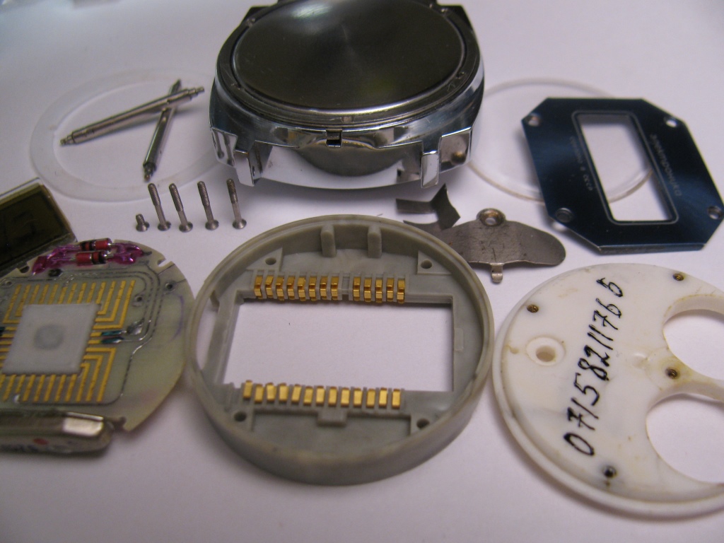

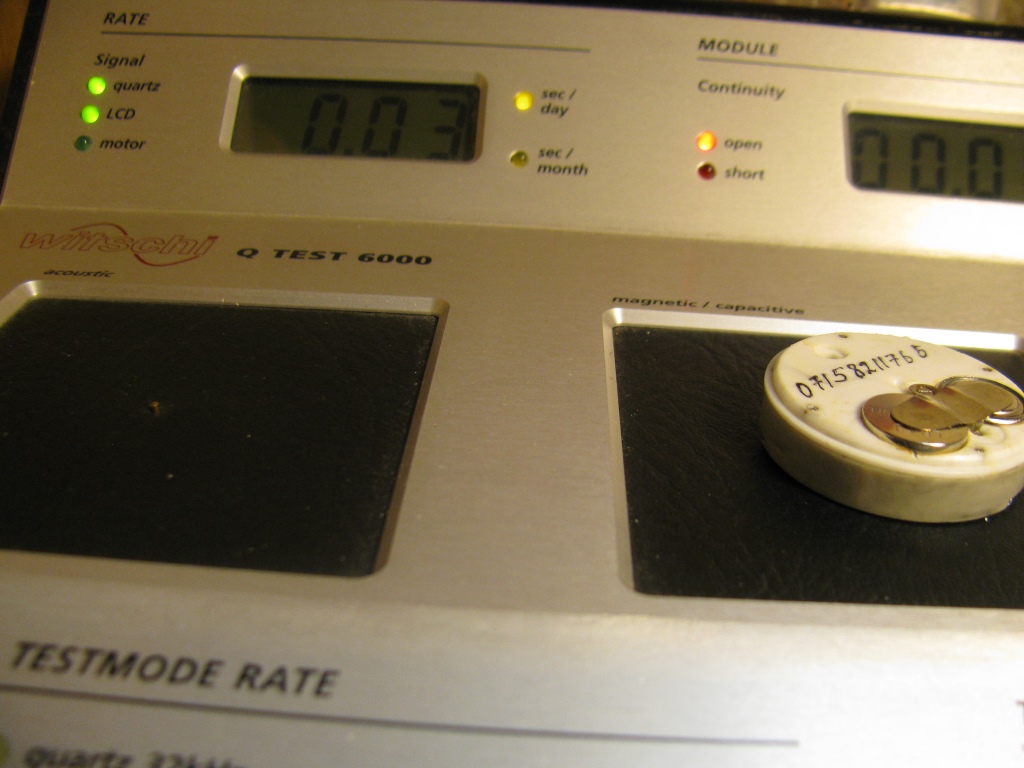

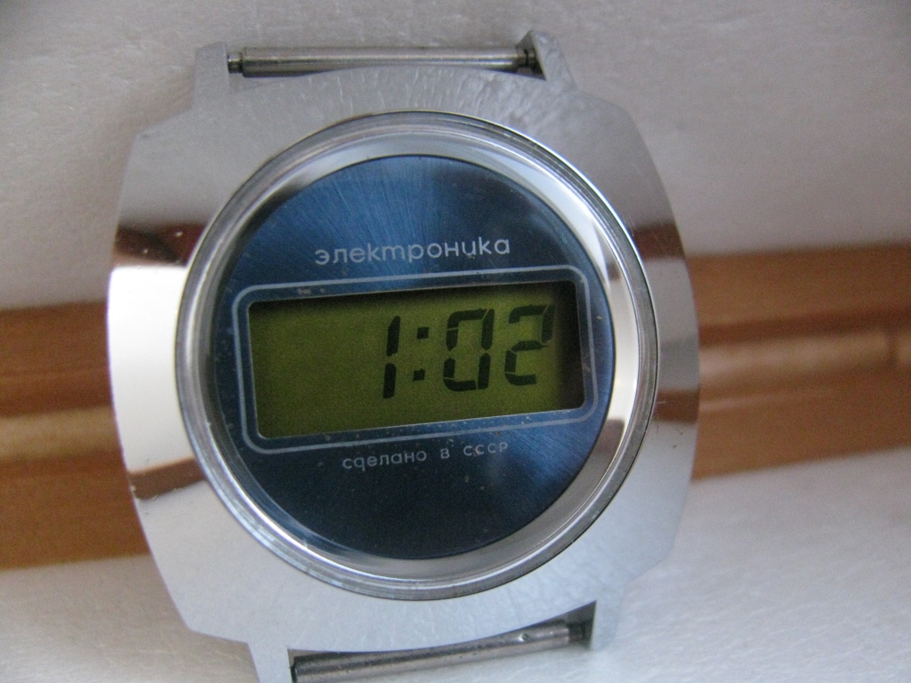

Этот чумазик пришёл подарком с Камчатки, "подъём" был тяжёлым.
Всё-таки изолятор не спасает от химической бани...

Это что то не реальное. Это общее впечатление. А маска что - новая или тоже прошла курс лечения?
PS Пригляделся лучше. Да нет маска та же. А на финальном фото и цвет ярче и оттенок другой, и смотрится как новая. ))
