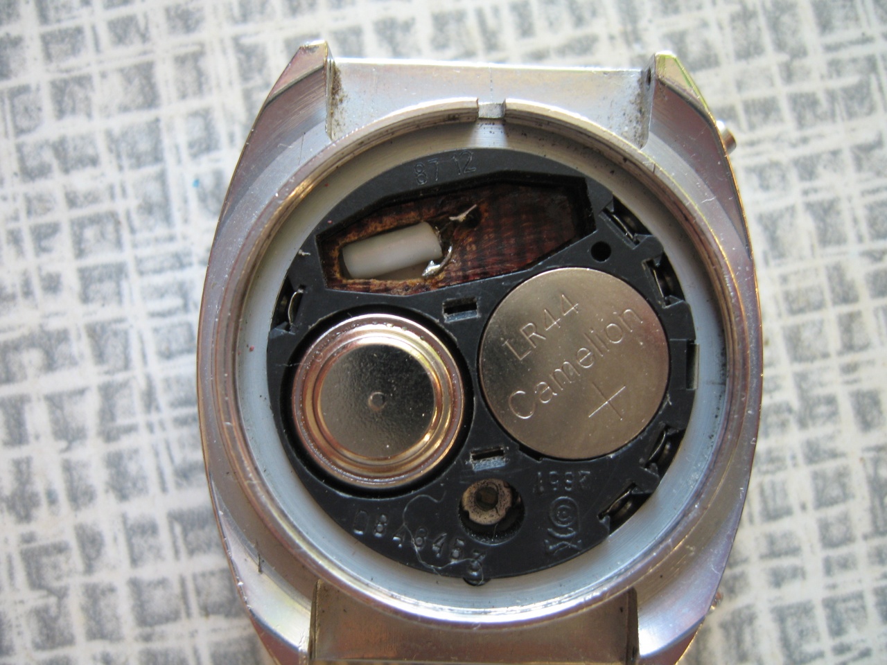

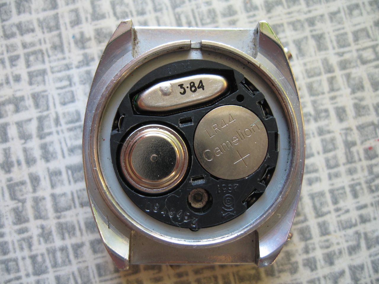

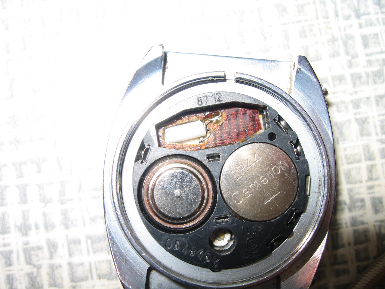

Я ваше сообщение насчёт канифоли видел,но т.к.
высказывание было сделано в предположительном тоне,
спросил повторно(уж больно все ,в один голос,аспирин нахваливали).
УРА!!! ВСЁ ПОЛУЧИЛОСЬ без всякого АСПИРИНУ!!!
Договорился с товарищем,он работает в КИПе градообразующего предприятия(у них там есть заземлённые коврики,коврики,браслеты,
низковольтные паяльники.
Мне хотелось,что бы часы шли точно и ,при этом,сохранилась
аутентичность внутренностей.
По этой причине, слегка доработал вашу технологию.
Сперва,зазубрил лезвие из нержавейки и подпилил им кварц,
в плоскости,между гробиком и текстолитовой прокладкой.
На кварц,изъятый из китайских часов,нахлобучил фторопластовую трубку.
При помощи сверла и острого ножа сделал в текст.прокладке нишу под кварц
Зачистил ножки от старого кварца,залудил их.
Подпаял китайский кварц.
Собрал и вздохнул,с облегчением-ИДУТ.
В дальнейшем планирую,если с этим кварцем всё будет О.К.,заизолировать контакты и заклеить гробик обратно,в качестве бутофории.
Вот,что получилось.

У Вас получилось! Поздравляю!
И действительно, автентичный вид (правда, кто туда заглядывать будет, но всё равно - приятно ). И решает вопрос предотвращения висения нового кварца на ножках.
Кстати, у меня эта прокладка под кварцем - резиновая была, а не текстолитовая.

harris1969
А "гробик" не пробовали расковырять и поместить туда маленький кварц?
или это невозможно? просто и плата бы осталась целая и бутафория не подкопаешься
  #168
Старый 16.12.2011, 13:05
Аватар для Electroff
Electroff Electroff вне форума
Регистрация: 09.04.2011
Адрес: Пинск
Сообщений: 983
Сказал(а) спасибо: 422
Поблагодарили 752 раз(а) в 305 сообщениях
Сообщение от shulcz Посмотреть сообщение
Хорошая идея. Кварц внутрь, залить эпоксидкой. Выводы сформировать, как у оригинального кварца. И ежели впаять такой, то никто и не догадается.
  #169
Старый 16.12.2011, 14:16
Аватар для AVIATORG
AVIATORG AVIATORG вне форума
Регистрация: 07.07.2011
Адрес: Россия, Москва.
Сообщений: 727
Сказал(а) спасибо: 588
Поблагодарили 726 раз(а) в 292 сообщениях
Здравствуйте, уважаемые любители часов Электроника 1. Нужна помощь в ремонте данных часов. Достались они мне в отличном состоянии, на браслете. Надевал несколько раз за пару лет,так как они не единственны в коллекции. Недавно сели батарейки,и так и лежали. А вчера прихожу с работы и обнаруживаю,что в часы лазил сынуля. Говорит, что хотел посмотреть как они устроены... В итоге все металлические контакты, которые прилегают к каждой кнопке, аккуратно лежат отдельно от платы. Они же вроде должны быть припаяны к ней. Я точно не знаю, потому что не курочил эти часики прежде. Просьба: есть ли среди Вас человек, в Москве или в Твери,кто смог бы запаять контакты обратно, и оживить часики? А то жаль если такой хороший экземпляр останется бездыханным. Материальную сторону вопроса можно обсудить в личку.
  #170
Старый 16.12.2011, 17:36
Регистрация: 31.08.2011
Адрес: рф
Сообщений: 6,297
Сказал(а) спасибо: 12,484
harris1969
Такая идея возникала,но вариант вклейки кварца в корпус гробика,
влечёт за собой запайку всей этой конструкции в плату,а как говорит
один мой знакомый-,,лучше перебздеть,чем недобздеть",
побоялся перегревать плату.
Есть ещё вариант пропилить в гробике дырку под кварц и нахлобучить
его сверху,как шапку(уже после запайки),но это почти тоже самое получается.(ещё один весомый минус,отпиленные ноги не так длинны
с целой прокладкой паять дюже неудобно будет)
Посчитал,что проковырять текстолит проще,чем выпиливать отверстие
в корпусе кварца.
В общем принятые меры дали нужный эффект,сейчас,примерно -1 сек
в сутки(против 3.5 мин,насчёт 5мин,каюсь,приврал)
Кстати во всех остальных часах-2трупика 2651 и живые 3051 прокладка
под гробиком тоже из белой резины.
