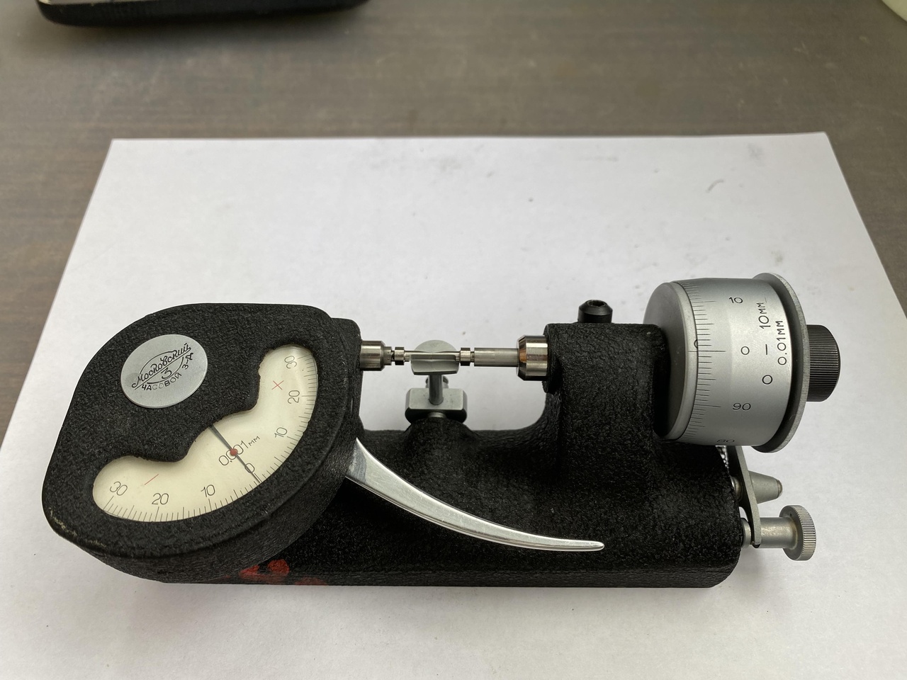

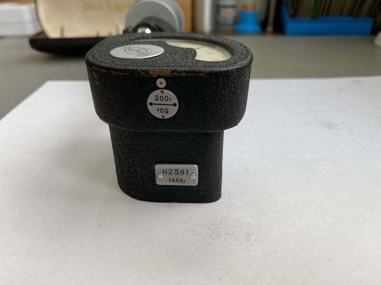

Добрый день,
Удалось приобрести микрометр 3 московского часового завода. Комплектация совершенно минимальная. Вдруг у кого нибудь имеется бумажный экземпляр инструкции. Ибо интересует какие измерительные головки должны быть в комплекте.

Сообщение от Shamich Посмотреть сообщение
Добрый день,
Вложение 3280574
Вложение 3280575
Не думаю что там что то шло в комплекте. Прибор изготовили в инструментальном цеху завода для контроля допуска "Три сотки туда три сотки обратно" в смысле 30 микрон. Красным цветом нанесли -+ чтобы колхозницы не перепутали)) вероятно для отк которые принимали определенные детали. Относительно эталона на лимбе отбивался 0 и поехали.
