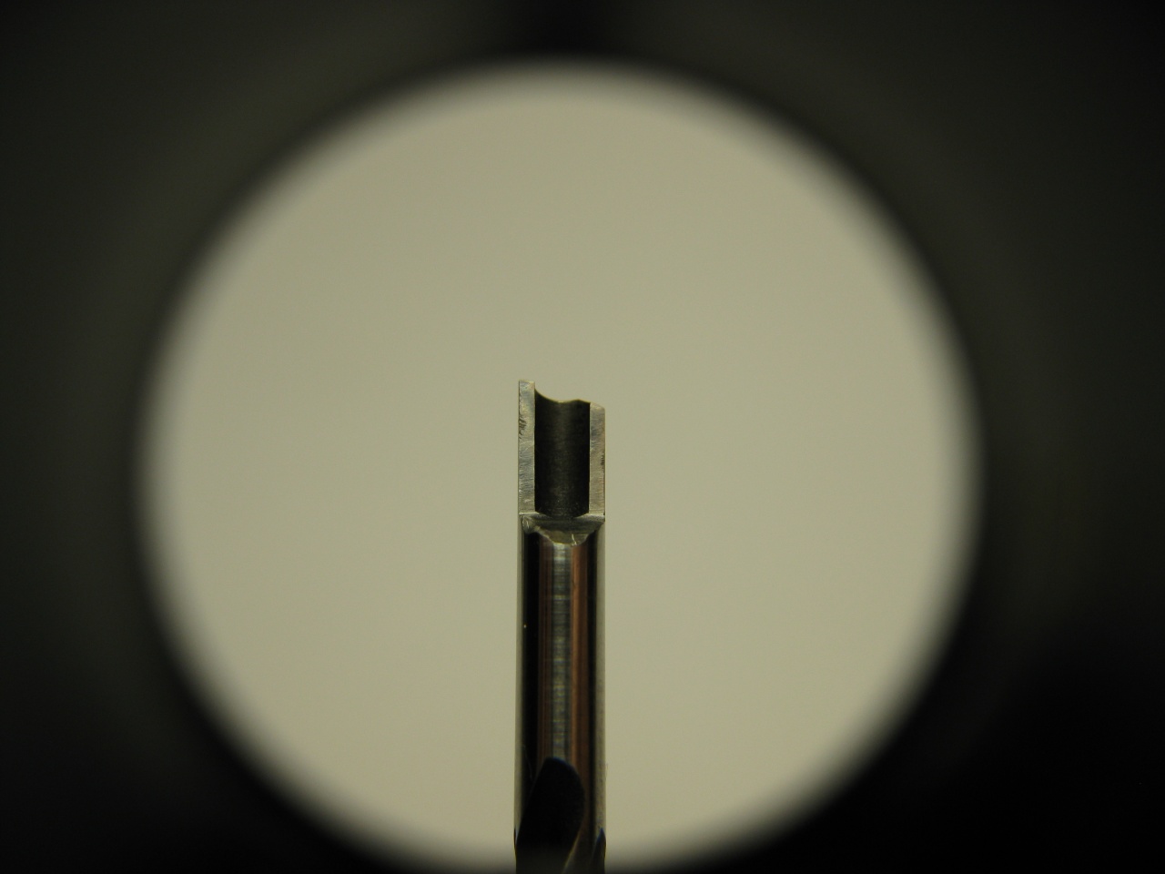

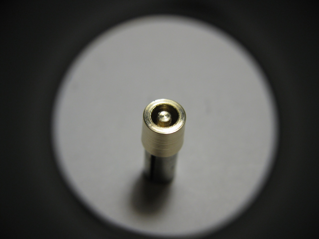

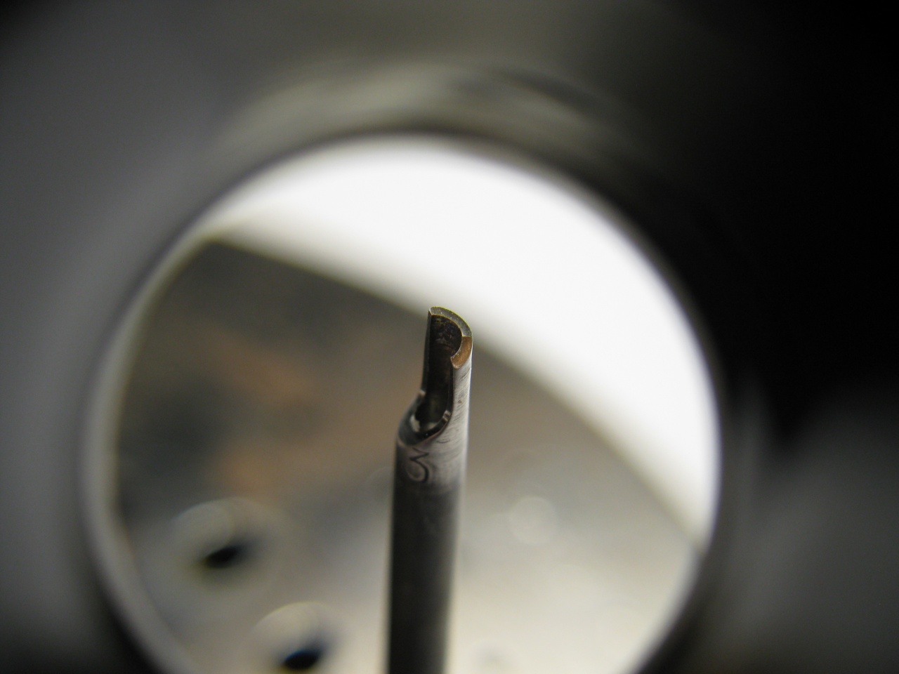

В продолжение этой темы я хочу Вам показать тот профиль резцов, который я с успехом использую для внутренней проточки. Это самодельные резцы изготовленные из хвостовиков спиральных стальных свёрел. Нажмите на изображение для увеличения
ID:	288930 Нажмите на изображение для увеличения
Эти 12 пользователей сказали Спасибо! Wlad за это сообщение:
Artin (27.07.2012), Augusta (28.07.2012), Graf (28.07.2012), kostya (27.07.2012), Kuznec (28.07.2012), OddyRash (28.07.2012), Slepoy (27.07.2012), Stanislav (27.07.2012), Trops (29.10.2012), urverk (09.03.2013), Андрей Бабанин (27.07.2012), Душан Грујић (27.07.2012)

Сообщение от Wlad Посмотреть сообщение
При помощи задней бабки?
тот профиль резцов
Можно фото под другим ракурсом, что было видно заточку резца?

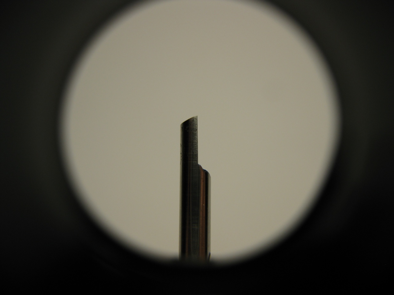

Как я уже писал выше резец изготовлен из стального спирального сверла. Хвостовик сверла отжигается, сверлится на нужную глубину (для сверления я использовал твёрдосплавное сверло), стачивается на половину диаметра и закаливается в масле. Затем шлифуется от окалины и затачивается режущая кромка. Работа просходит подобно сверлению на токарном станке, резец зажимается в рычажную заднюю бабку, а обрабатываемая деталь в переднюю.
Что за свёрла такие, обычно сталь Р6М5, она не отжигается, поэтому и незывается самокал. Если только хвостовик не из другого материала, тогда лучше взять серебряночку, или надфиль отжечь. А вобще идея хорошая, мне нравится.

Полностью согласен - быстрорежущие инструментальные стали без термического цеха ни отжечь ни закалить Температура закалки выше 1200 градусов...чем закалять-то

Да, верно маркировка на свёрлах Р6М5.Я специально выбрал этот материал, потому, что каждый хвостовик сверла имеет свой калиброванный размер и мне останется только просверлить в нём отверстие нужного диаметра и доработать до формы резца. Термообработка-не сложно. Для отжига нагреваем сверло горелкой до светло-красного цвета и сразу кладём его на разогретую докрасна электроплитку, закрываем стальным колпаком для удержания тепла и оставляем на час. Для закалки (я использую инжекционную газовую горелку температура пламени до 1300 градусов цельсия) после нагрева деталь сразу опускается в масло...

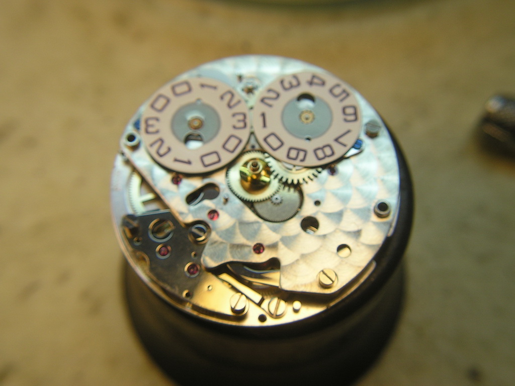

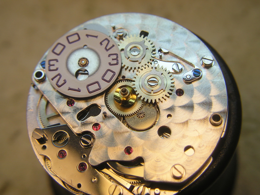

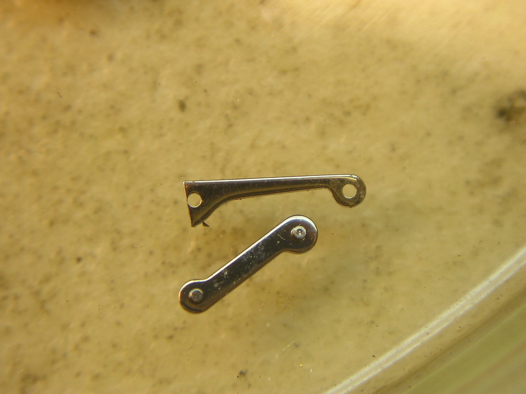

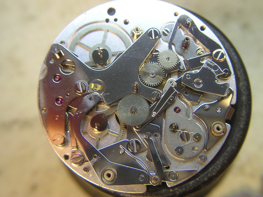

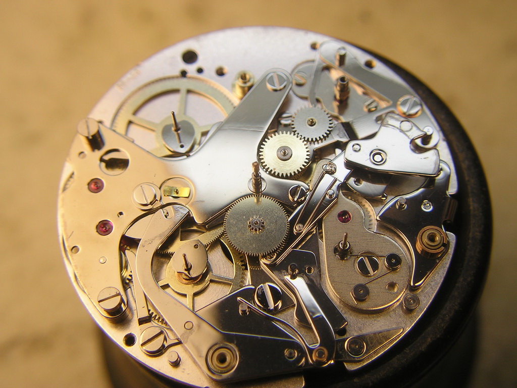

может кто сталкивался с подобным модулем у брейтлинг, от сильного удара распрессовались втулки и выпали две детали, или схема сборки, было бы здорово.
Похоже длжна быть пружинка подымающая рычаги кнопок пуска и обныления, что настораживает, возможно до меня вскрывались.

На базе 2892, забыл указать, буду признателен за помощь.

На пятой фотке правее выше вексельного колеса есть пружинка, дырявая деталь скосом упирается в пружинку на рычаге, вторая деталь снизу - с одной стороны взаимодействует с дырявой, а другой с носиком переключения режимов хрона.
Чиркани на почту, поищу мануалы.
