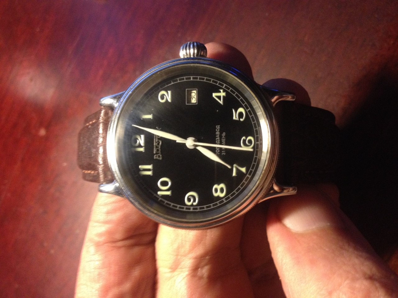

не вопрос, вот такие стрелки, правда когда купил они были стального цвета, но я их в белый люм покрасил, а встают нормально
------- ДОБАВЛЕНО ЧЕРЕЗ 15 МИН --------
Сообщение от JamesLetov Посмотреть сообщение
Покажите
Триб колхозили?И какие подводные были
вообще ничего не делал, купил и поставил, но стальные с цифером сливались вечером, трудно считывать взглядом, снял и покрасил в белый люм, и вот года 2 уже так и стоят, всё нормально

А ссыль не помните? Там должен быть указан механизм, к которым подходят, и по этому паролю можно все стрелки подходящие вычислить

давно было, более 2 лет уже, но я искал не для востока, а по размерам посадочным, писал в несколько магазинов, многие и понятия не имеют размеров, но попался один толковый магазин, вот по размерам которые для востоков и купил и встали как правильно, да и разные там стрелки были, мне эти по форме и длине, а можно и короче найти, на амфибии
