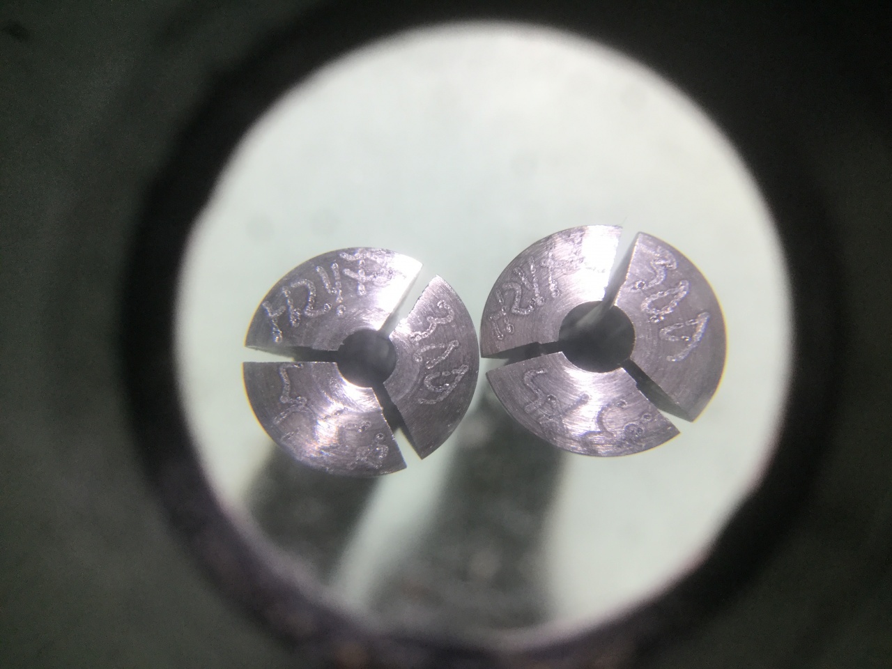

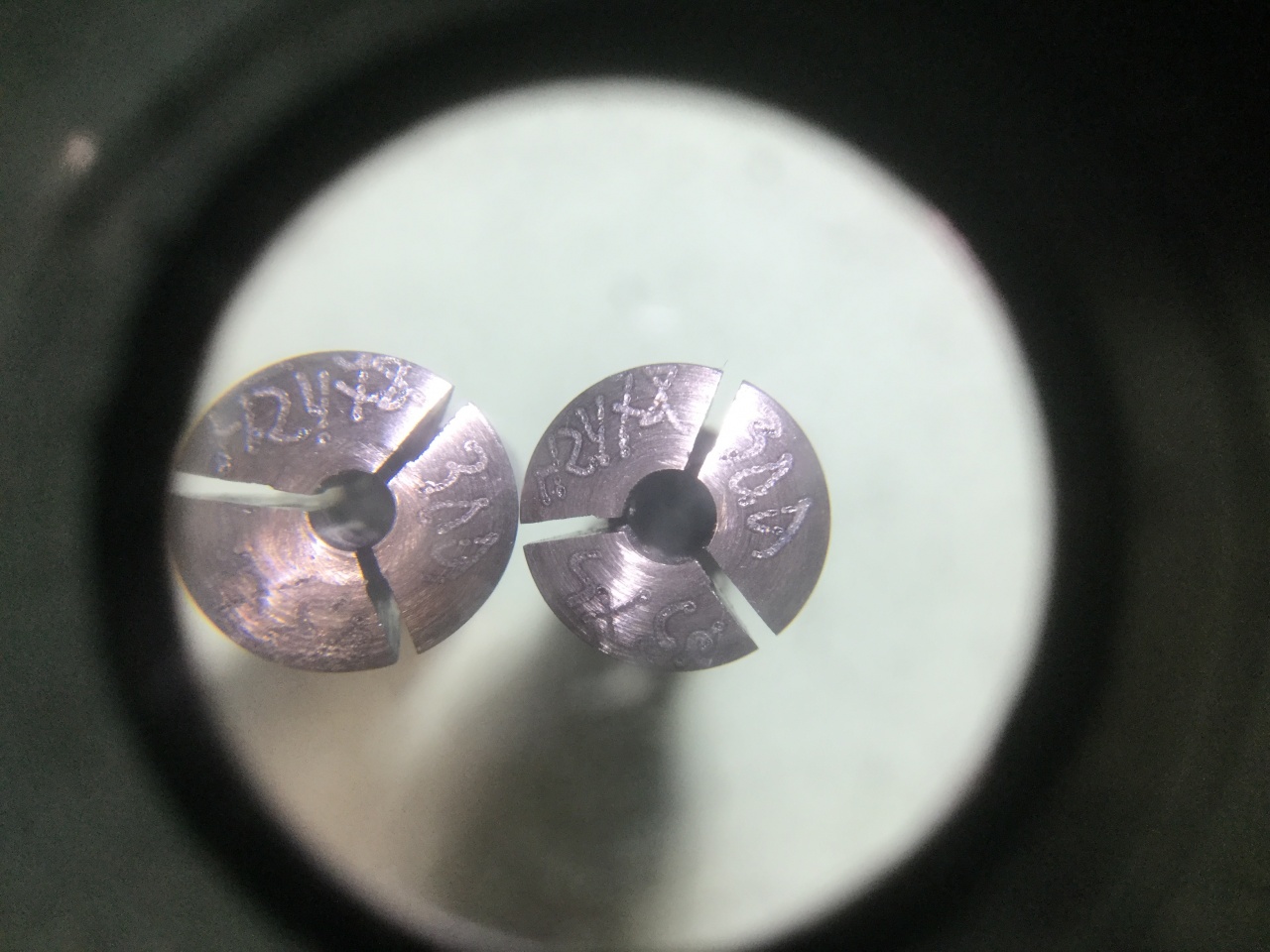

А тем временем, возник вопрос...
Как померить размер цанги? Отверстие под заготовку.
На цангах есть надписи, но я не могу понять что там имеется ввиду. А на других вообще нет никаких размеров.
Как точно его определить, каким инструментом?
ID:	1685891   Нажмите на изображение для увеличения

Сообщение от Anth Посмотреть сообщение
Нет, ну что канкретно ты имела в виду?
Нужно мерять заготовками, и подписывать самому.
У меня на Т-28 большинство не подписано, но я уже вижу их и так, привычка.

а надписи что значить могут на цангах?

Надписи не болеевские, думаю что в инструментальном цеху их делали для собственных нужд, а что отмечали на них теперь не поймёшь.
Точно. Это с завода внутренняя оснастка. Качество внешней обработки швах, точность - на высоте...

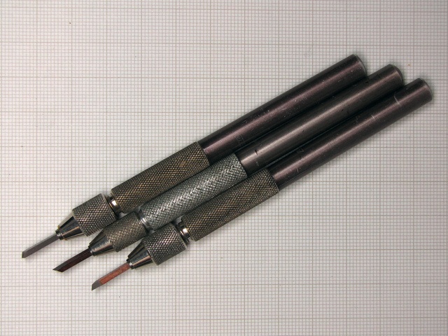

Душан Владимирович,
Какой самый удобный диаметр ручки для резца при работе с подручником?
  #169
Старый 15.02.2017, 20:51
Душан Грујић Душан Грујић вне форума
Светлая память.. R.I.P.
Регистрация: 25.05.2008
Адрес: Белград, Сербия - Sydney, Au
Сообщений: 5,165
Сказал(а) спасибо: 839
Поблагодарили 9,724 раз(а) в 3,311 сообщениях
Добрый вечер!
Думаю что это является индивидуальным вопросом, кому-то может быть подходящим одно, а другому что-то другое. Причем, это обусловлено размером рук.
Для меня, размеры держателя для удобного точения, следующие:
длина 100-110 мм
диаметр: не меньше 8 мм, не более 9 мм,
мои руки и мои пальцы большие, кроме того, держатели могут иметь короткую длину (15-25 мм) с накаткой, чтобы не скользить в руках.
Протестируйте с разным прутками и решите что Вам подходит лучше всего.
С уважением, Душан
