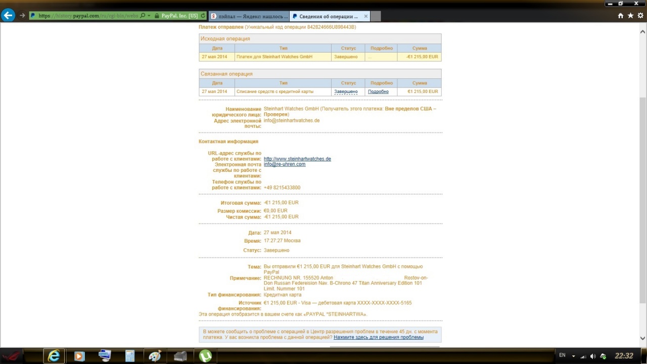

Мои часы за номером 101.
Фотоотчета не будет так как это подарок.
Мое мнение о часах:
их много, черный ремень не очень, от мева намного интересней, косяков при осмотре не обнаружил совсем (первый раз со Штайнами), видать Гюнтер принимал их очень внимательно.
Да и кстати, на момент заказа (ровно месяц назад) Оксана мне отписалась, что были доступны номера 101-109 и 066 кажется.
Вот скан перевода, я часы не продаю

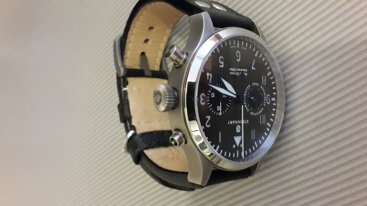

Вы не поверите...

Сообщение от andreyzas Посмотреть сообщение
Вы не поверите...
добро пожаловать к нам. точного хода.

Сообщение от helmpda Посмотреть сообщение
у товарища пушер отвалился , сочувствую

Сообщение от r711 Посмотреть сообщение
ааа. вот она моя невнимательность.
Вы не поверите...
Упс, я тоже не сразу понял. Ну пушеры такой конструкции на любых часах отлетают как здрасьте , хорошо приложились наверное. Надеюсь что не потерялся?!
Вы не поверите...
Пипец! Как жаль! Нашлась запчасть?

Была похожая проблема совсем недавно. Сидел, смотрел мультфильм "Варежка", нервничал, переживал, теребил в руках часы, открутил пушер. Отнес в "Точный ход", Андрей прикрутил пушеры на место, капнув для верности Специальным Пушеродержателем. Сказал, что есть два способа крепления пушеров - на резьбе, и более дешевый - на гроверах. Там ось и пушер - одна цельноточеная деталь, а не две. Так вот, более дешевый способ - более надежный. В панике притащил все остальные хронографы, включая бронзу и аззурро. Выяснилось, там стоят гровера, ничего выкрутить нельзя. А на юбилейном хроне - вот такая пакость. В утешение Андрей сказал, что Сейки (или Ориенты - не запомнил), тоже так делают. От этого, ясен перец, не легче. Фигня в том, что вместе с потерянным пушером, очевидно, улетела пружинка. Надо писать Оксане, нехай шлют. Ну а дальше - в мастерскую, ибо самому не прикрутить. Надо снимать заднюю крышку и поддерживать ось, прикручивая пушер.
Однако, два случая - тенденция. Остальным владельцам надо бы не дожидаясь трабла, озаботиться профилактикой.
