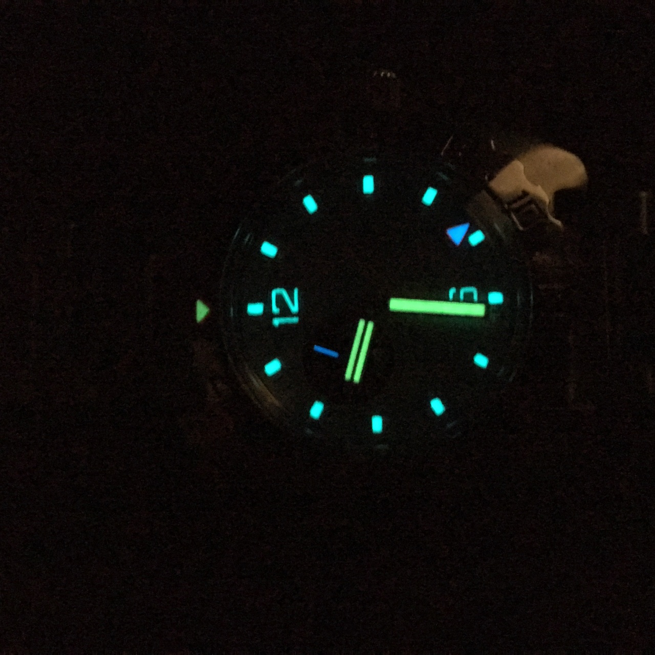

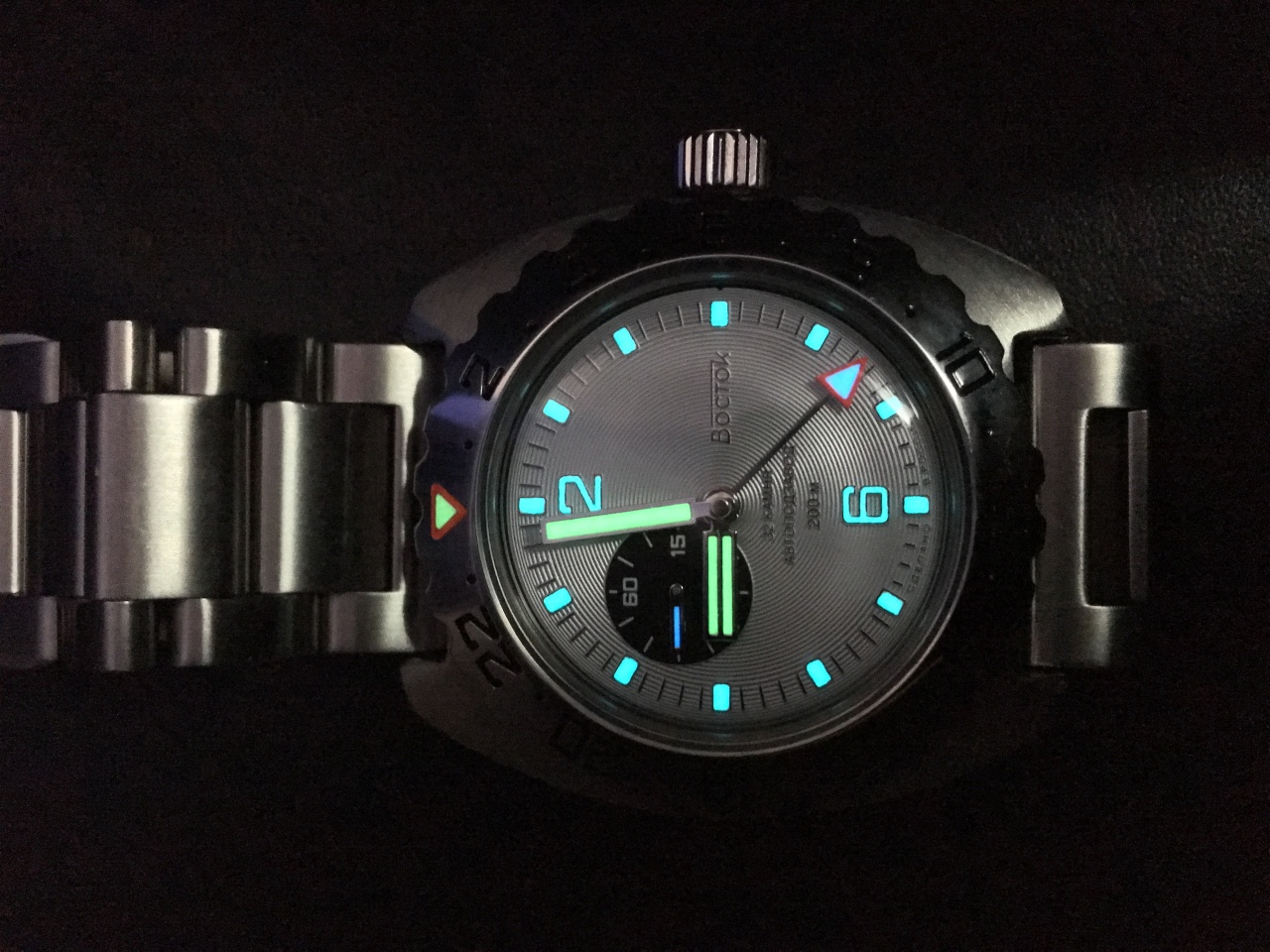

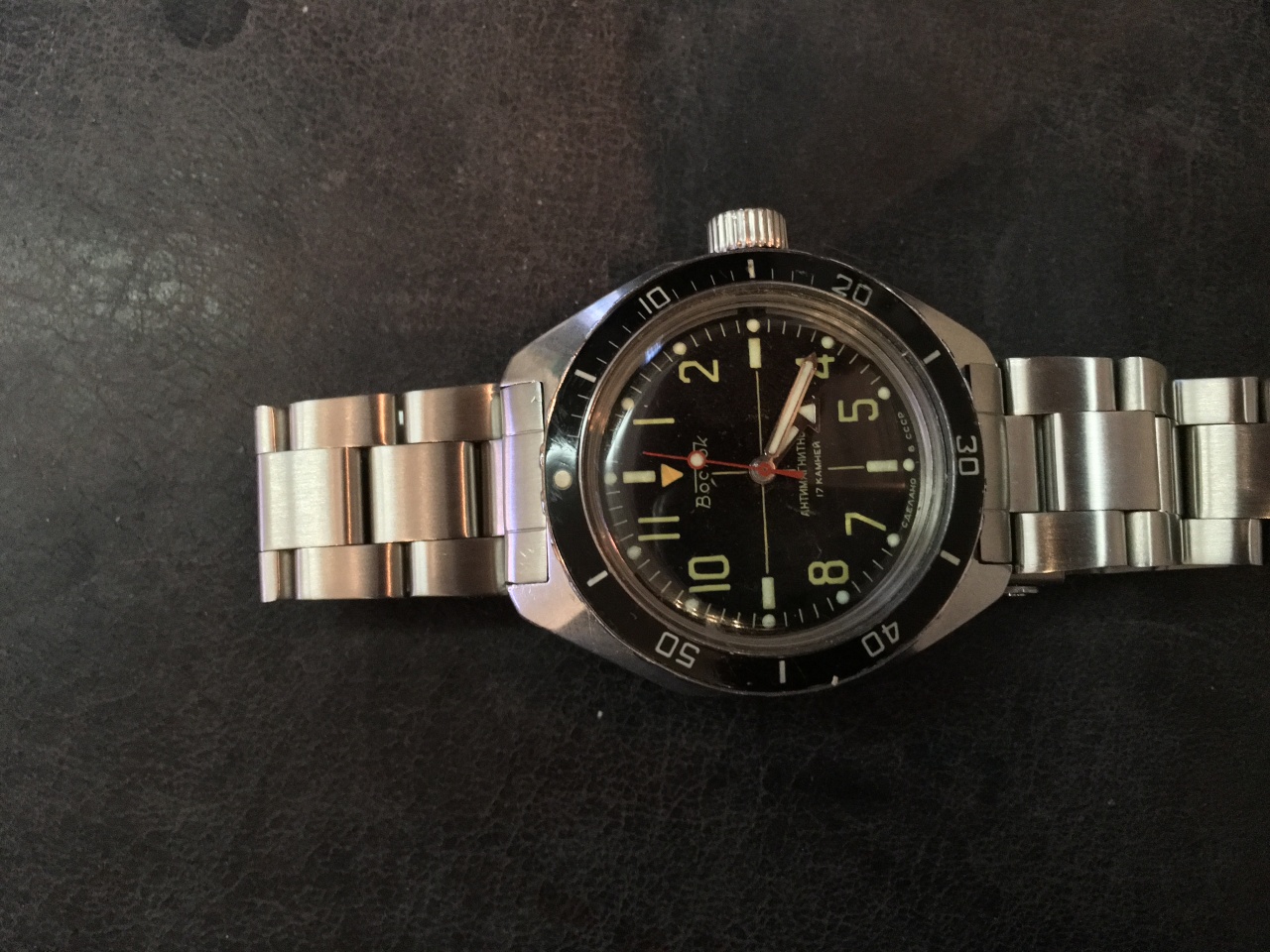

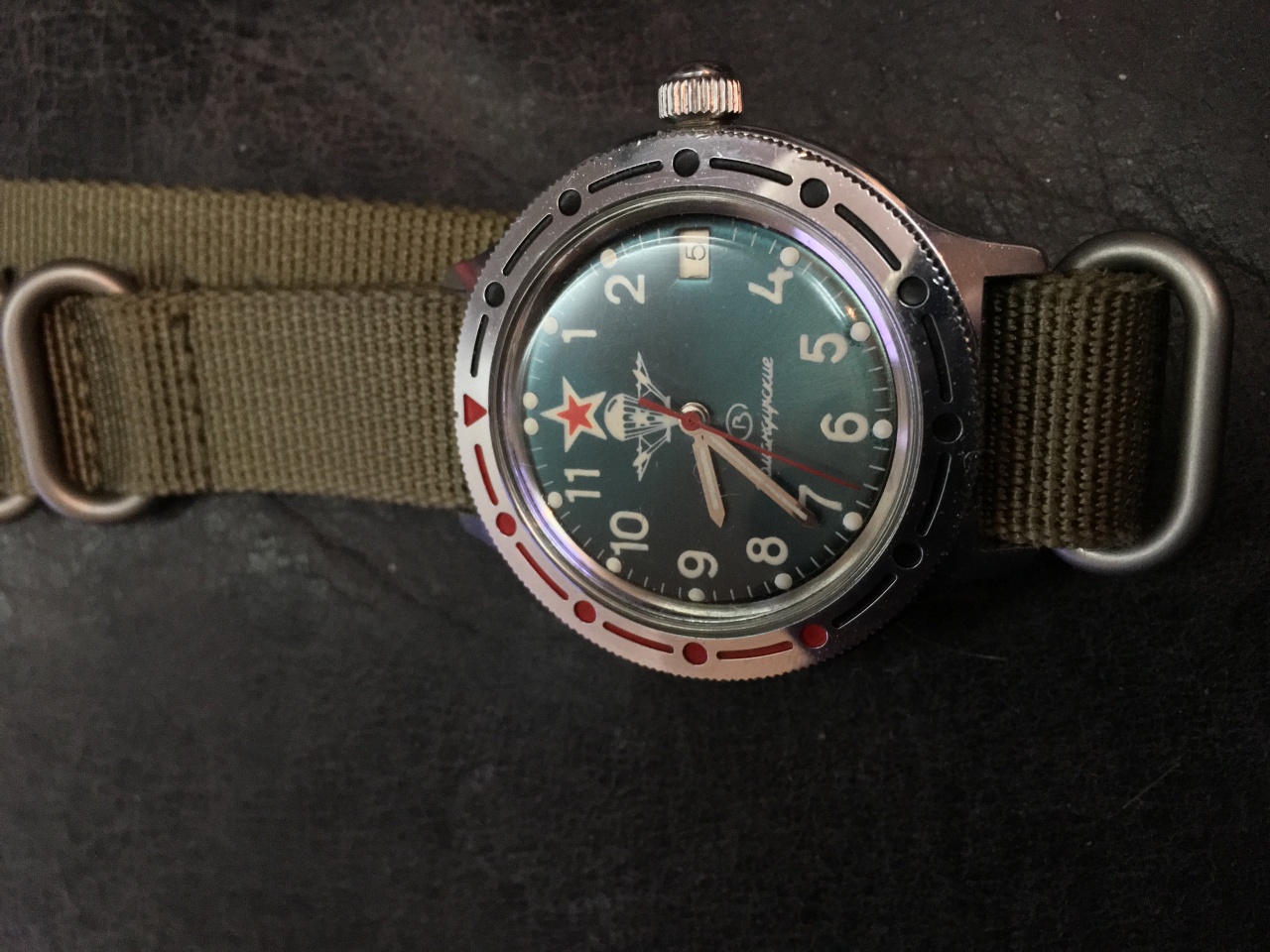

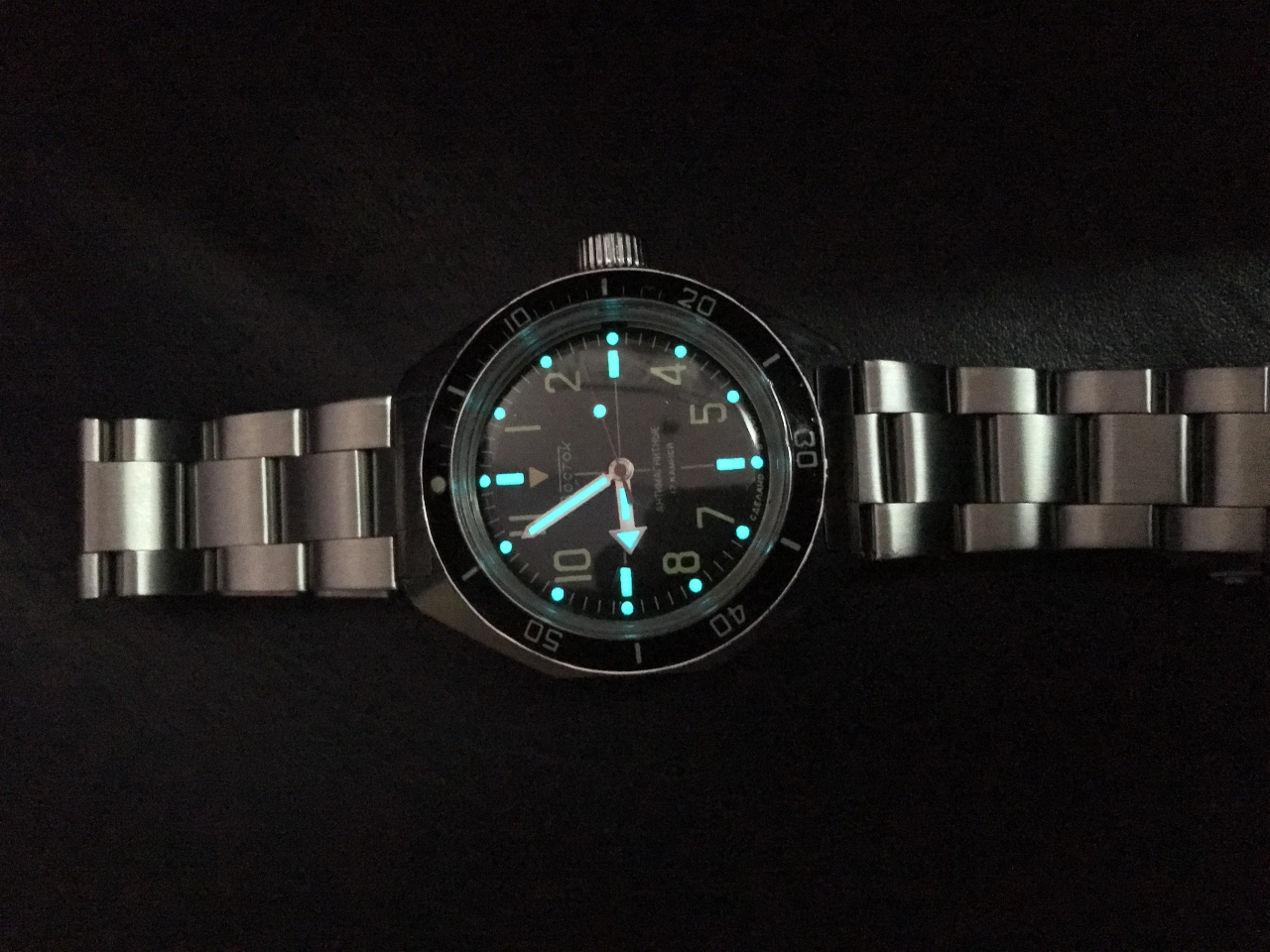

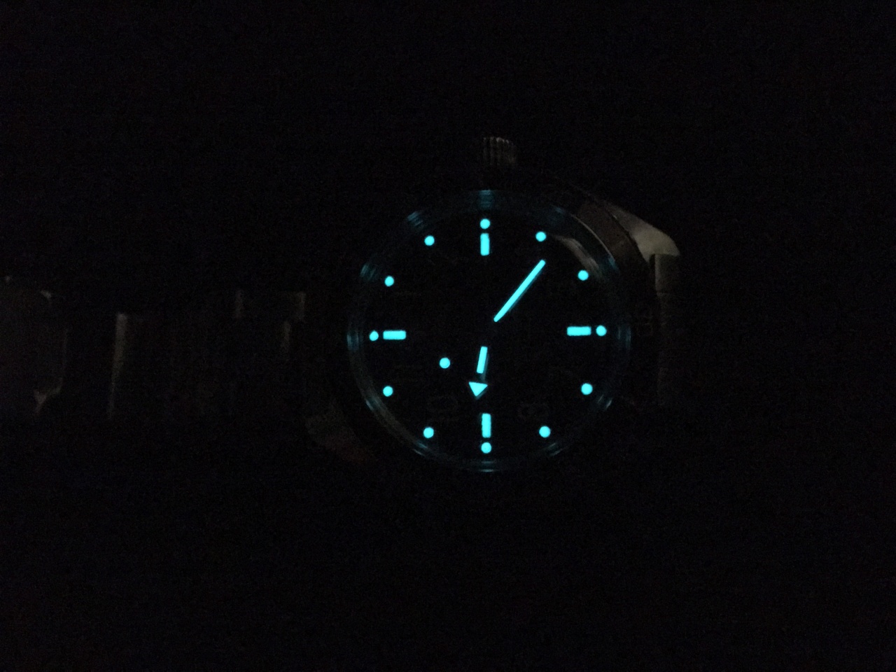

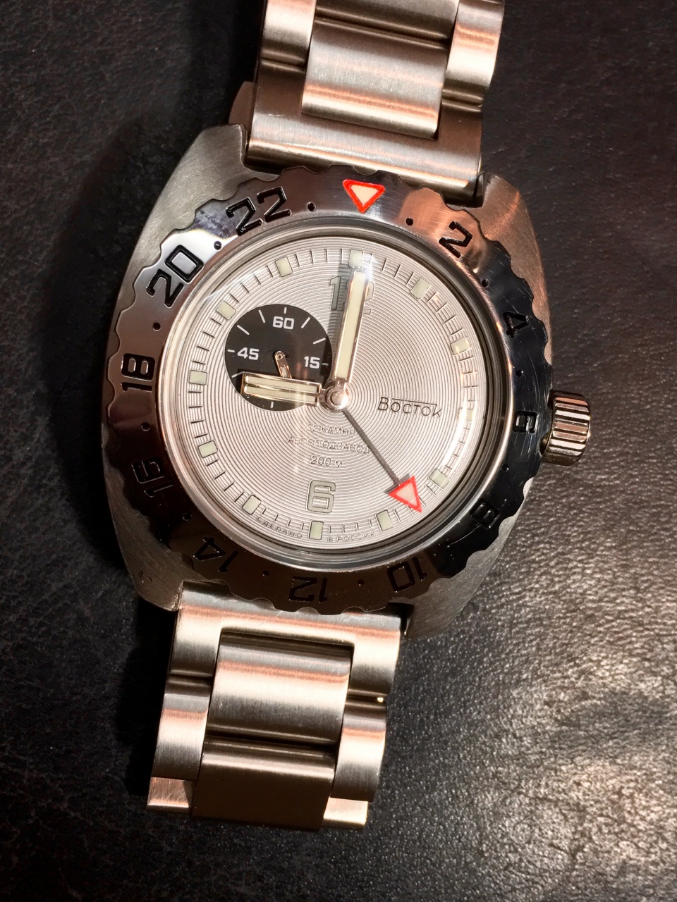

Только от Стаса. Как всегда- уровень.

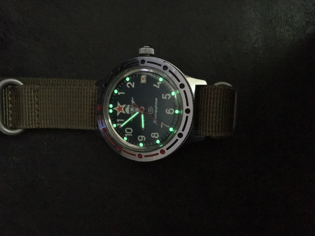

Моя скромная попытка на командирских КГБ-СССР не удалась, был пробник красный, полученный с люминофора.. вот им и решил. результат.. 5 минут красоты и все!! эх, ну, чтож, переделаю на "классику".. хочу, чтоб до утра.. будьте внимательнее.

Все цветные люмы плохо светят. Я поиграл с разными, теперь только классика. Плюс иногда аккуратно добавляю толщину слоя, что бы до утра.
