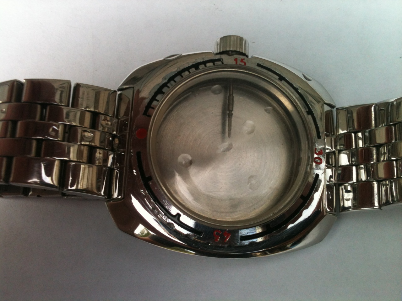

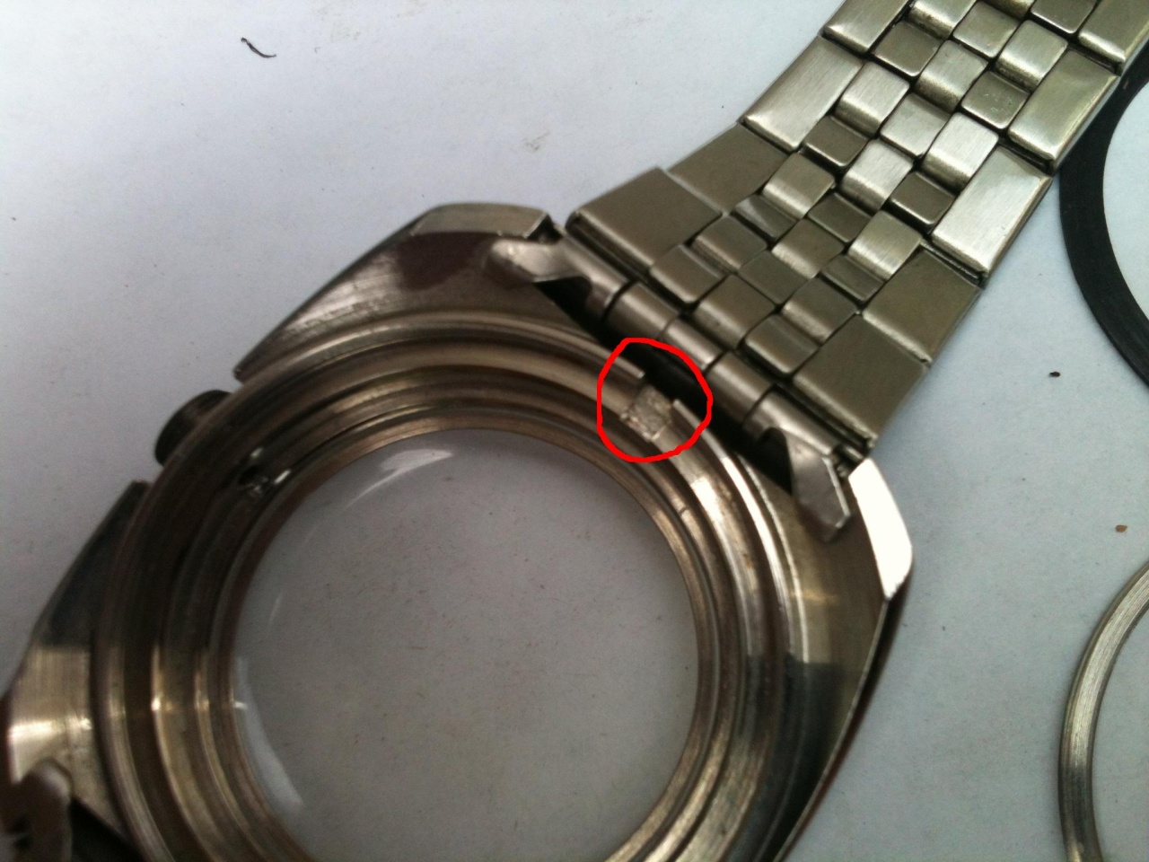

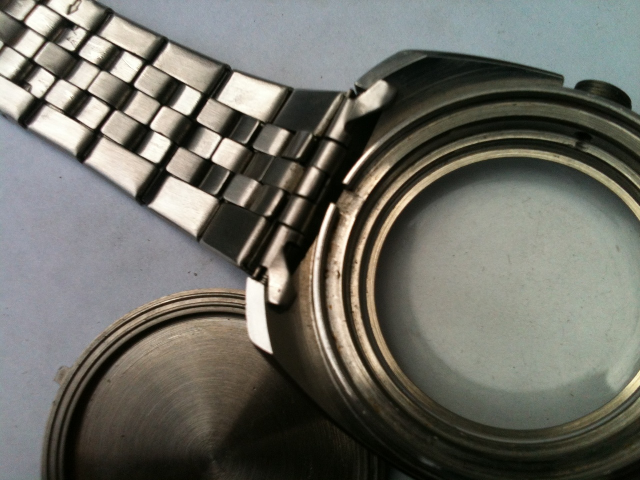

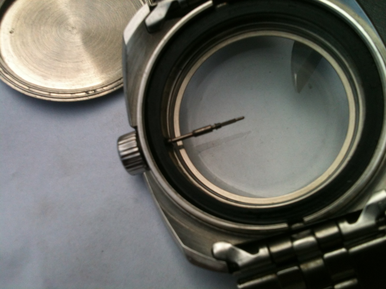

Проверил сегодня свою "котлетку" на базе Российской министерки. Вынул мех. и в воду (погружение на 1м, кёрхер с расстояния 1м) Кёрхер бытовой, так грязь на машине размазать, но всё-таки давление. Протекли... при ближайшем рассмотрении протекли через выемку под крышку. С одной стороны она гладкая, с другой углубленная и уплотнительному кольцу не хватает выбрать эту неровность, как не затягивай крышку.
Через стекло не протекли 100% ( при солнечном свете внутри увидел бесцветный герметик на распорном кольце внутри). ЗГ тоже сухая. Вылечил каплей герметика в этот паз.

вот выемка и есть самое слабое место . но только уточню протекает через направляющие для крышки.
