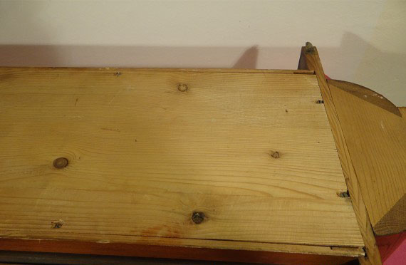

Сообщение от AVSea Посмотреть сообщение
Сергей Дмитриевич
Да, поляк. Дедукция Вас не подводит. Знаю, что они этим грешат, поэтому и решил посоветоваться. Конечно, у него спросил про вид задней стенки и секундную стрелку чтобы показал, но он то ли тугой(ни по польски не понимает(может и я что-то не так говорю), ни по английски), то ли специально, чтобы не показывать.
Два варианта:
- ждет пока новодельная задняя стенка состариться до солидного возраста
- ищет старую доску, чтобы сфотографировать и выслать вам фото
Всем доброго впемени суток! У кого какое мнение по часам на фото? Корпус вроде бы оригинальный, но цвет... Чем-то пропитали, что ли. Мех вроде в ажуре, только немогу секундную стрелку рассмотреть, часовая стоит так, что не видно, то ли она такая маленькая, то ли вообще нет). Продавец пишет, что 1918 год, но скорее всего где-то 1925-1926. Смущает корпус, впервые такое вижу(цвет).
Согласен на 100% с СД, связываться не стоит. Заурядный GB, хоть и в родном (это именно одна из поздних эклектичных моделей Беккера), но затонированном вусмерть корпусе. Затонировали, видимо, чтобы не реставрировать отслоения и потери шпона: эти сколы закрашенные даже видно на нижней доске корпуса, на углах. Ну и гири. По годам как раз где-то 1918, ведь на более поздних писали "Made in Chechoslovakia".

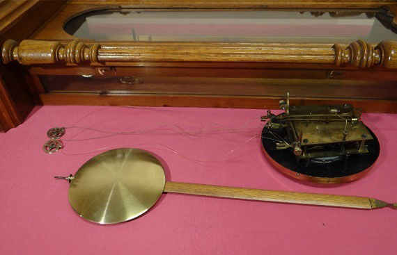

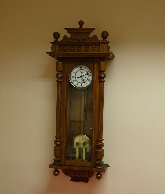

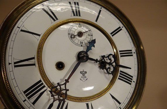

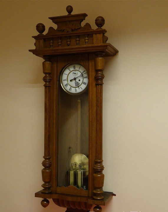

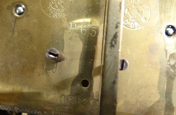

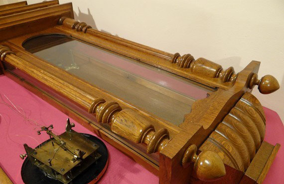

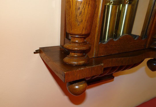

Добрый вечер!
А как Вам вот такие часы? Конечно не ахти, но хотя бы аутентичность и примерная цена.
Спасибо.

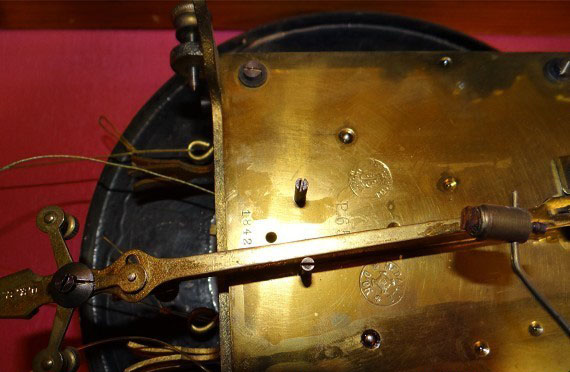

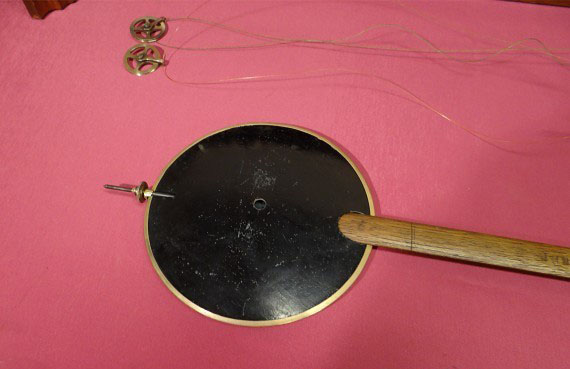

Пока добавлю ещё несколько фото этих часов. Может кто-то из наших Гуру появятся и дадут совет. Спасибо.

Корпус несколько простоват, на мой взгляд, однако я не гуру. В каком состоянии механизм? В принципе 15 тыр.

Seawolf64
Говорит, что механизм после профилактики, хотя судя по фото есть сомнения. Видел видео, часы нормально идут(правда время видео небольшое) и бьют(бой резковат). В принципе почти так и просят, где-то 17тыр. Сам по корпусу вижу, что на бороде не хватает шишки. Но вот на счёт верхушки информации не хватает. Сам что-то не определю, поэтому и спрашиваю.

Как раз верхушки навершия ,бывают всякие и сложные и нет,чем сложнее тем дороже,элементы декора тоже

Сообщение от SLAVEK Посмотреть сообщение
В России за 15 врятли купите ,тем более Петрограде,в Европе можно..аналогов чуть проще чуть сложнее много...
Я не стремлюсь покупать часы после реставрации в состоянии HIEnd, тем более в Санкт-Петербурге. Мне значительно интереснее купить часы в среднем или ниже среднего состоянии и привести их в порядок.
Seawolf64
Говорит, что механизм после профилактики, хотя судя по фото есть сомнения. бьют(бой резковат). Но вот на счёт верхушки информации не хватает. Сам что-то не определю, поэтому и спрашиваю.
1. У нормального мастера после профилактики механизм выглядит, как котовы принадлежности)).
2. Замечу, что у большинства жильников молоточек без кожаной вставки, так что бой будет резковат.
3. Навершие или корона - самый уязвимый элемент в корпусе часов, поэтому найти часы с оригинальным навершием крайне трудно. Здесь нужно оценить соответствие стилистике основного корпуса. На мой, не сильно профессиональный взгляд, навершие гармонирует. Или просите тех у кого есть гаталог ГБ поискать вашу модель.
4. 17 тыр - вполне адекватно.
