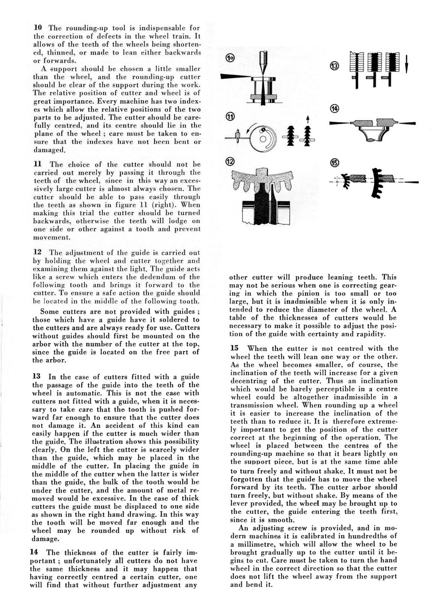

Пытаюсь по разному приставить детальки из ящика, и никак е пойму какое положение правильное.
Доброе утро!
Вот, несколько более детали и инструкции.
С уважением, Душан

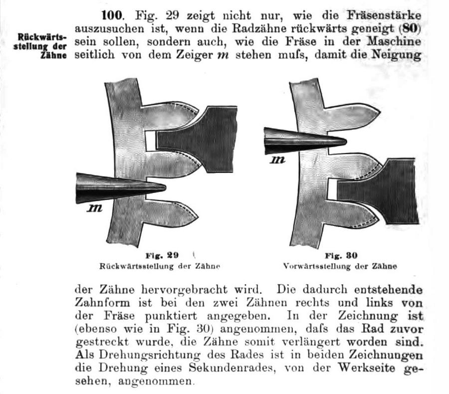

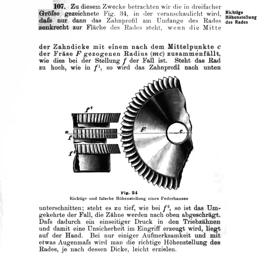

Там тоже есть, но рисунков маловато.
Wilhelm Schultz не плохо объяснил самые важных детали, в своей книге где дал хорошие рисунки.
С уважением, Душан
