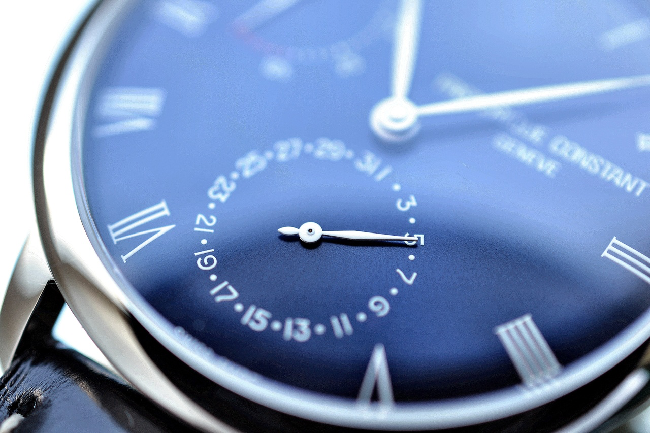

А как переводится дата на механизмах со стрелочным календарем? Всегда считал их неудобным и непрактичными, этакими подделками под хронограф. А сейчас задумался. Несмотря на большое окошко даты, больше без циклопа или двуциферного индикатора наверное не бывает, иногда испытываю проблемы со считыванием даты. Причина в падающем зрении и ... шрифте календаря. 1,2,3 - вижу без проблем. 5,6, 20 и 29 уже сливаются. На солнце ещё разгляжу, в неидеальных условиях с трудом. Поймал себя на мысли, что лучше всего вижу дату на... классических электронных касио! Вот там отлично вижу. Оказывается и день недели бывает очень даже полезным. Вот уж во истину все познается в сравнении и все новое хорошо забытое старое)
Интересно попробовать стрелочную дату. Мелко, но даже при самой мелкой стрелке не перепутаешь 20 с 29))

Тут надежда не на сами цифры, а на положение стрелок. Например мне намного проще считывать время со стрелочных циферблатов. Есть там цифры или нет - не имеет значения. Ну или почти не имеет. Перевод цифровой информации в абсолютное значение в мозгу занимает какой-то время. Короткое, тем не менее. Кроме того, на стрелочные часы я смотрю реже. Видимо "стрелочный скриншот" не только быстрее обрабатывается, но и лучше запоминается (потребляет меньше памяти?)))
Может так и с датой прокатит?) Конечно стрелки там мельче и значений больше, но так и дата меняется реже)

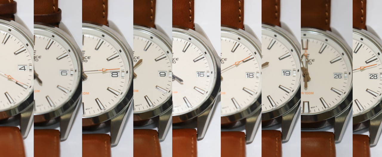

Часами со стрелочным указателем даты пользуюсь давно и очень доволен. Мне такой вариант кажется более симпатичным и незаезженным, как апертура.
Но нужно ещё учитывать, что стрелочный указатель стрелочному рознь: для меня приемлемым является только та разметка, где цифры сменяются точками по принципу «через один» (как на фото). Имел опыт, когда после каждой цифры было две точки, обозначающих день, вот такая разметка при любом зрении - нечитаемый мрак. К минусам стрелочного календаря также отнесу то, что зачастую стрелка не попадает точно в серединку каждой метки (что на самом деле довольно странно, вроде бы какие проблемы - точно расчертить круг и рассчитать шаг стрелки), причем такое систематически встречается на многих часах в разных ценовых категориях, даже в самых высоких.

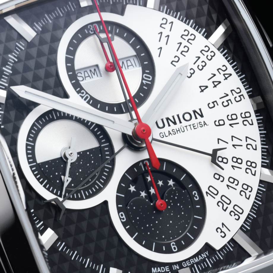

Еще бывает такой вариант указания даты с использованием 3х стрелок.
