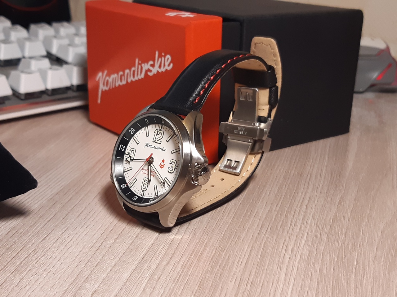

Получил новые стрелки и цифер, попробовал сам поменять, но похоже понесу мастеру (проглядывает щель между циферблатом и проставлены кольцом, красным пластиковым. Ну и погнул стрелку секундную, но с этим смогу жить.. а так теперь светится хорошо
В целом, результатом доволен и в планах новую амфибию приобрести и тоже кастомайзить

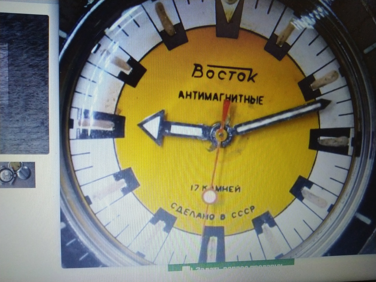

Может кто в курсе актуальной цены на Восток модель восьмигранка так называемые Банан производства СССР?

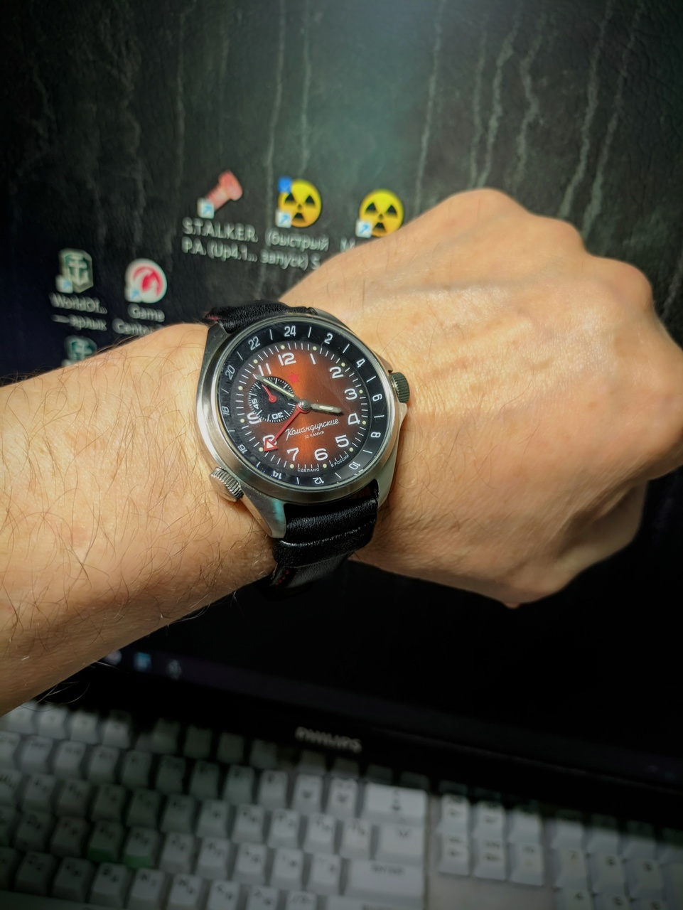

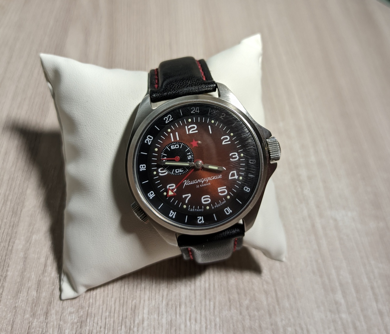

Ох и намаялся Часов с нужным механизмом у Староверова не было, ждать не хотелось и решил я переделать механизм 2426.12 в 2426.02, благо были недорогие, под всякие рукоделия.
Детали календаря решил достать из любого механизма под модами без календаря (благо, их у меня в достатке). Сам диск нашёлся только на 6 ч., чёрный.Читается тоже нормально, но со смещением.
Смещение компенсировал отковкой фиксатора в длину. Пружинка встала нормально, всё щелкает, но отковать можно было и побольше. Хотя, смещение почти не заметно - как будто технологический разброс допусков.
Но если бы только это...
Стал вынимать ось фиксатора, а она сидит как литая! Пассатижики у меня хваткие и точные - в ножике Викторинокс, ухватил, провернул - вынул. Ось оказалась слегка смятой - она не стальная, а бронзовая, или латунная.
К чёрту ось!
Ось заменил медной жилой из телефонного кабеля. Она там 0,49 мм, проходит через мост и фиксатор, а в посадочное гнездо подбил часовым молоточком. Разработал - болтается свободно. И ладно... от выпадания будет держать циферблат, хотя её и в мосту распёрло как клёпку.
При запрессовке первой же стрелки - секундной, выпал камень оси секунды! Очень тугая посадка, надо было разработать тонкой иглой... Что делать? Снял автоподзавод, нашёл выпавший камешек, снял колёсный мост, впрессовал камень обратно, поставил мост, оставил камень открытым, чтобы подпереть ось секунды. Запрессовал секундную стрелку - уффф...
Подвёл 24 часа под календарь, впрессовал стрелку GMT, а она задевает за выпуклые часовые метки - посадка низкая. Пришлось подгибать её буквой Z, чтобы всё было параллельно циферблату. Благо 12-часовая ось более менее высокая. Красиво получилось.
Надел часовую стрелку - нормально. Стал надевать минутную - а она просто провалилась на ось и болтается! А-а-а-а-а...
Примерил стрелку к другому механизму - надевается плотно...
Пришлось снимать все стрелки, мост календаря и переставлять нормальную минутную ось (как эта ненормальная ось держала другую стрелку?), потом всё надел и собрал обратно.
Чуть не забыл подпереть ось секунды
Но всё хорошо, что хорошо кончается, и если не опускать руки, то в конце концов всё будет как надо.
Результат окупил все мои 6-часовые мучения

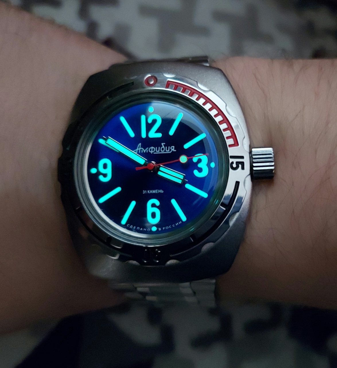

Поздравляю! Я недавно писал, что при подобной переделке поставть ось фиксатора календаря-то еще занятие. И еще писал, что нужен минутный триб от 4х стрелочного Нептуна (с чем вы и столкнулись). Как, все-таки, решили вопрос с минутным трибом, если 4х стрелочного Нептуна у вас не было? Он длиннее, чем обычный Нептуновский минутный триб
И странно, что стрелка ГМТ цеплялась. Я собирал Незнайку гтд назад, и все собралось без проблем

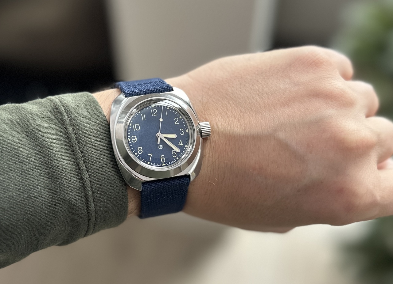

Сообщение от Sobesednik Посмотреть сообщение
Почему не было? Вы спешите с допросом - я ни в чём не виноват
Вот, даю показания:
С год назад перемодил К-43 (первое фото), четырёстрелочник с плохочитаемым циферблатом на другой механизм (2426.12), с боковой секундой (фото 2,3)
Механизм остался.
Хотел в него боковую секундную ось переставить, убрав центральную, но в верхнем камне у него мелкое отверстие, ось не проходит.
Пришлось делать, как написал в предыдущем посте.

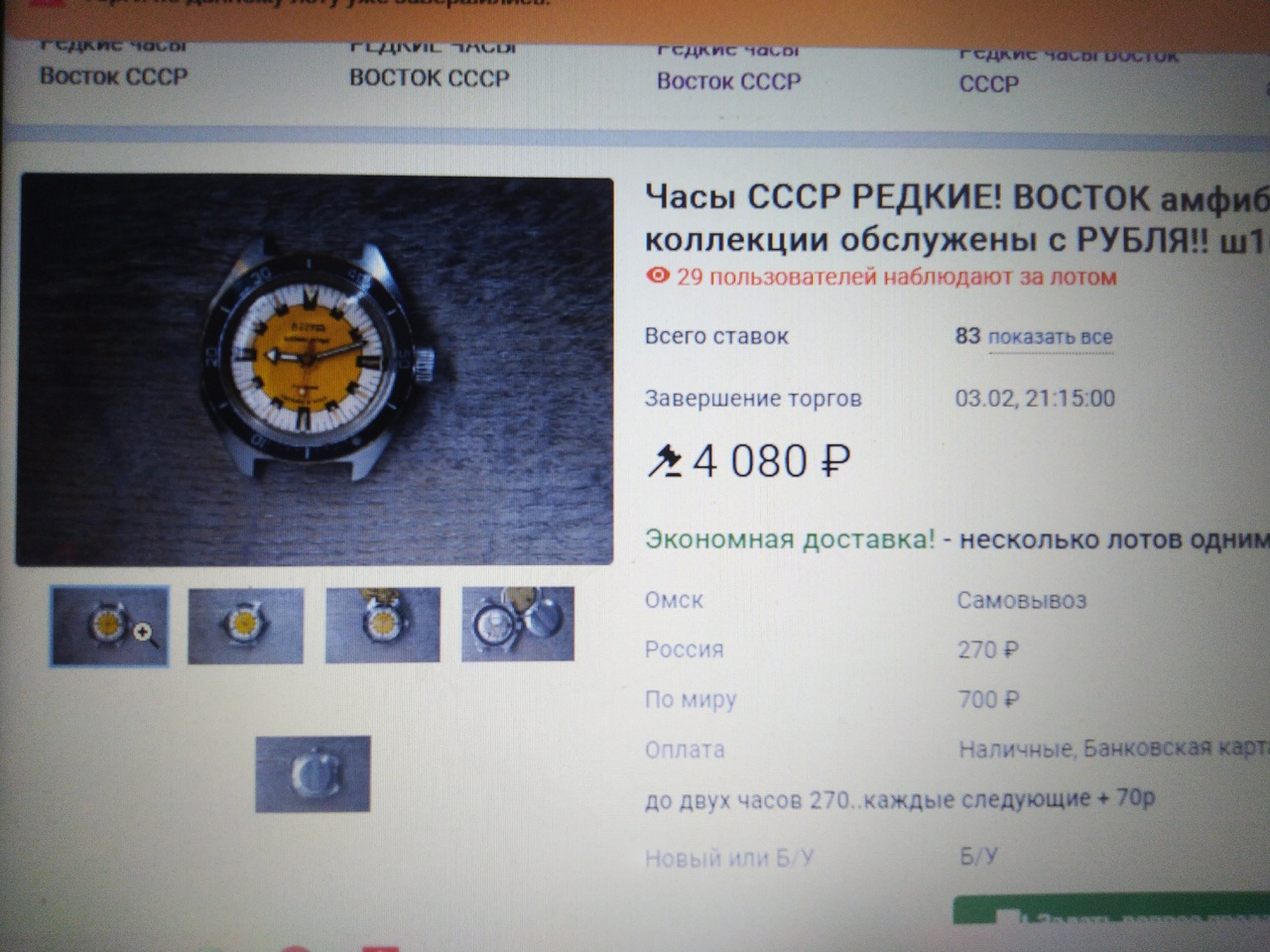

Сообщение от artur63 Посмотреть сообщение
Актуальную не знаю, есть рыночная. Пару дней назад ушли за 4000. Циферблат на троечку, стрелки неродные(люм отличается от цифера).
