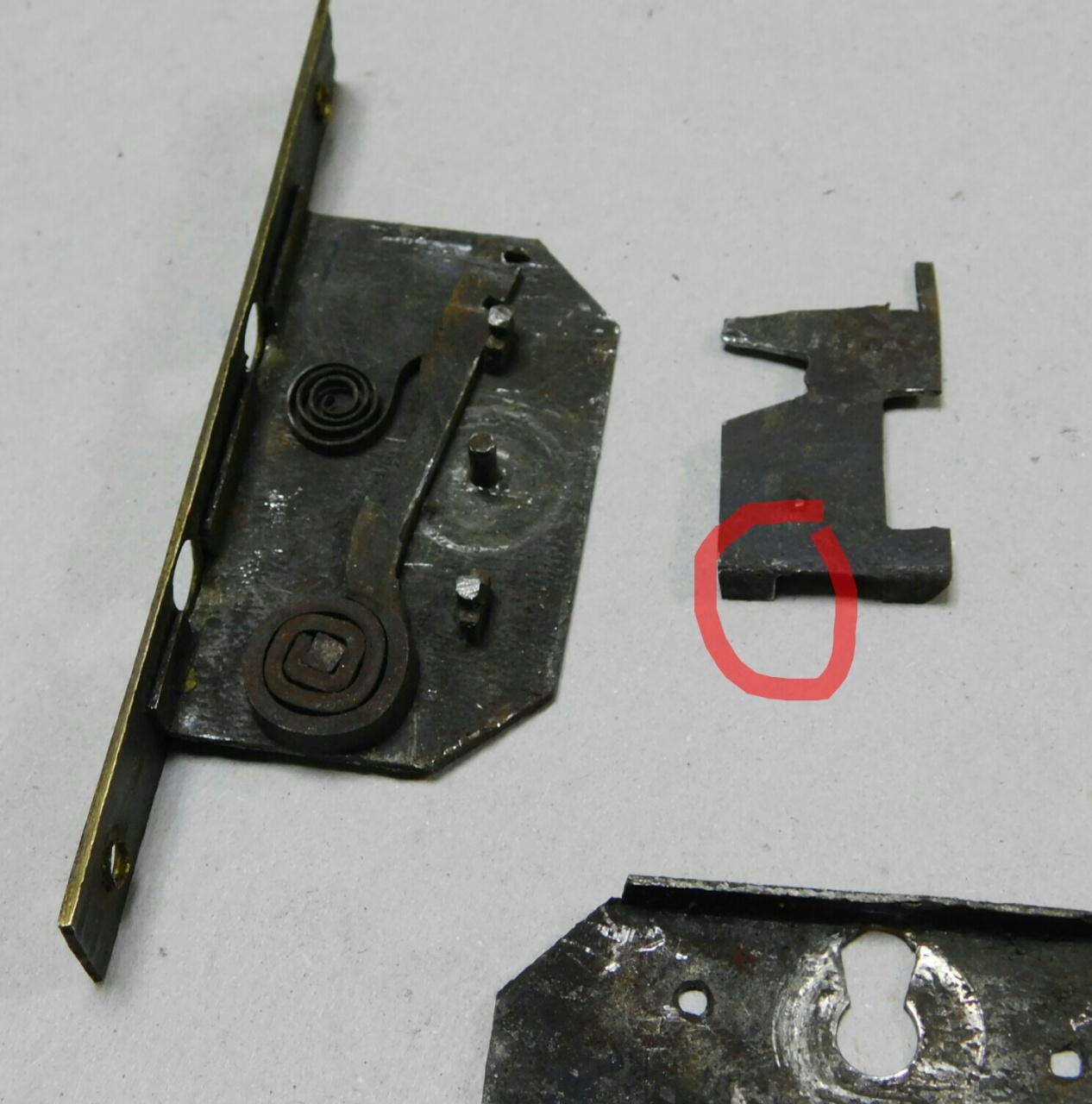

В эти пазы ригель фиксируется в 2 положениях. Собственно то, что и отломилось.
На самом деле это можно было отремонтировать, чем новый делать.
А я вот не понял функцию маленькой пружины.

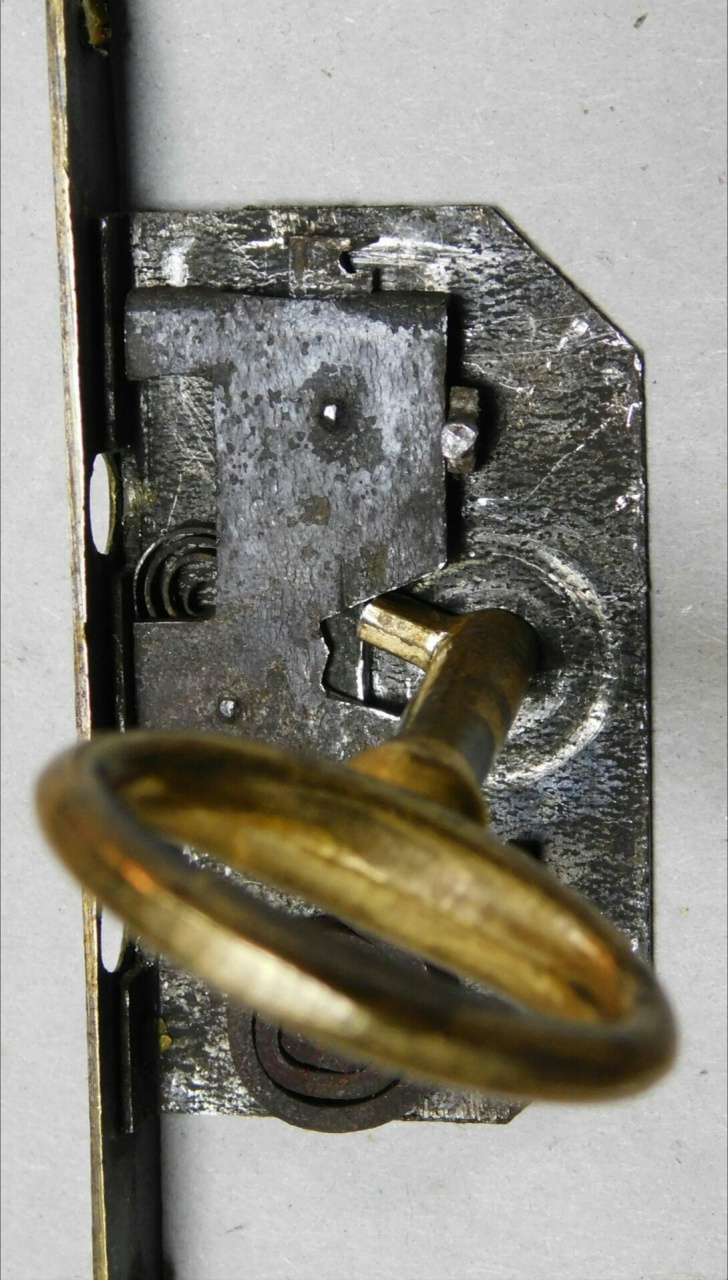

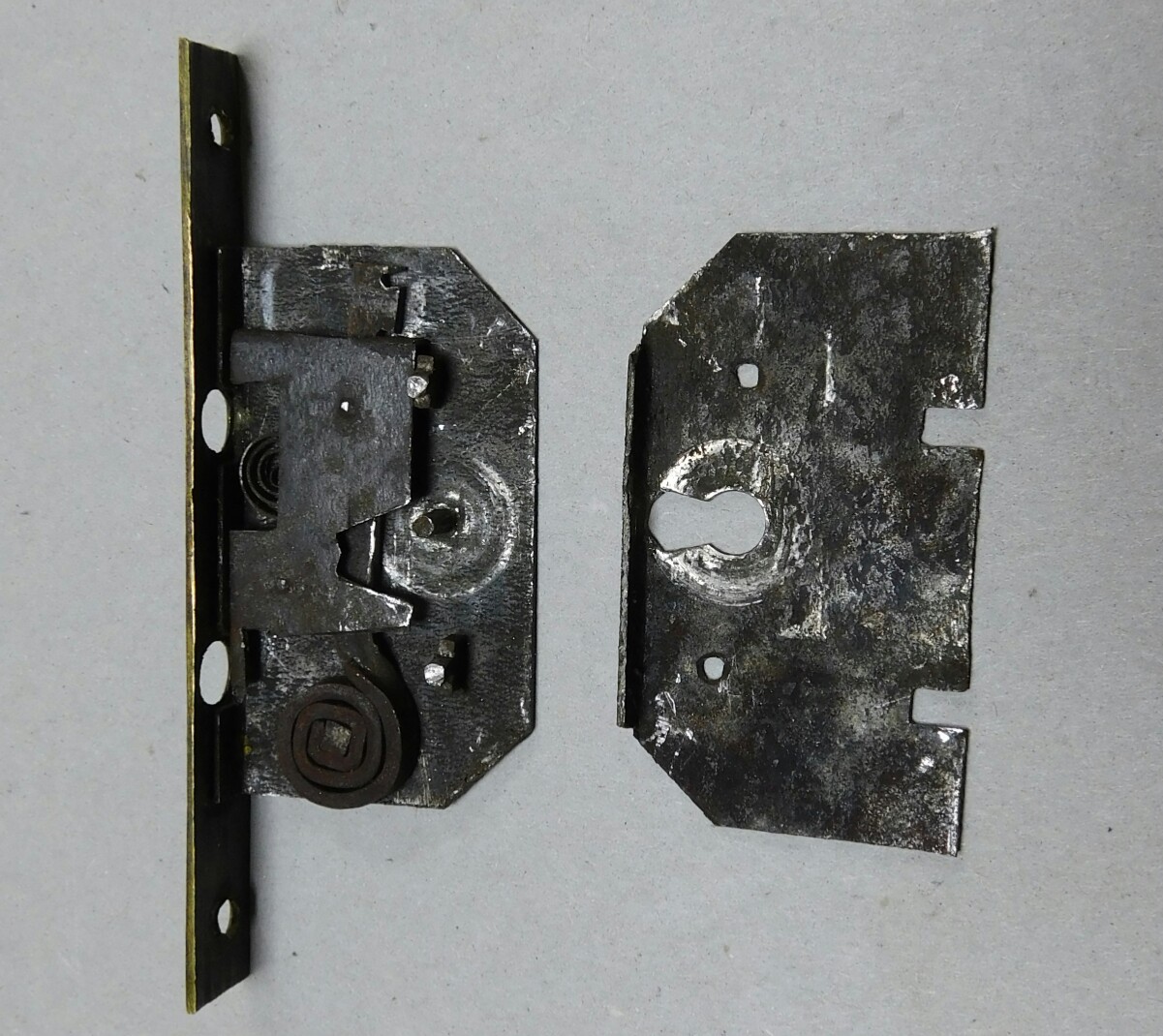

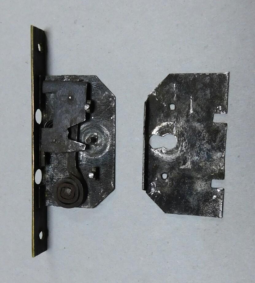

Сообщение от arhistratig Посмотреть сообщение
На сколько я понял, замки эти не самозахлапывающиещя?
Миша нет, закрывание и открывание принудительное, ключом.
Сообщение от I gor Посмотреть сообщение
Не совсем понял зачем эти пазы?
Игорь, Александр правильно написал, для фиксации двух положений ригеля (открыто/закрыто).
Вот на фото эти положения, плюс промежуточное.
Сообщение от Alex2051 Посмотреть сообщение
Александр, а как ремонтировать, пайкой ?
Я посчитал это ненадежно.
Вот на втором увидел что один ригель обломан, вскрыл замок, так на нём тоже этот фиксатор на честном слове держится, буду опять новый делать.
Назначение маленькой пружины, видимо в дополнительном (возвратном) усилии для основной пружины.

Александр, день добрый, я недавно чинил замок с подобной поломкой, сделал протез с соединением к старой части в "ласточкин хвост" (дремелем, что довольно быстро), потом обработал до правильной формы и поверху пропаял уже. Сталь облуживается более менее нормально, без кислоты.

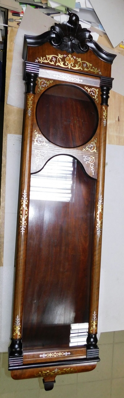

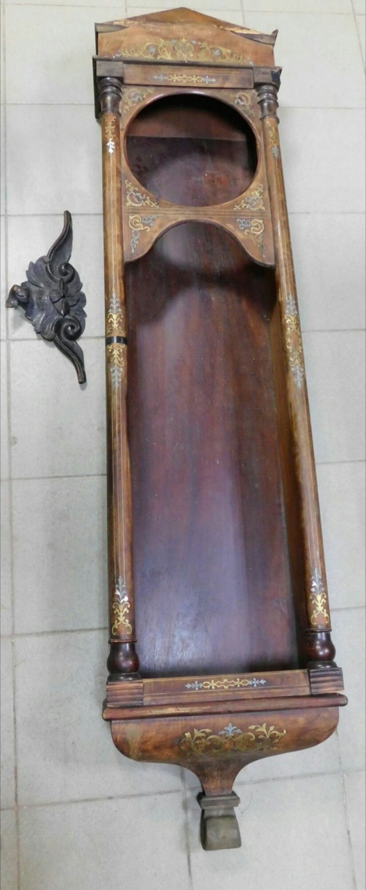

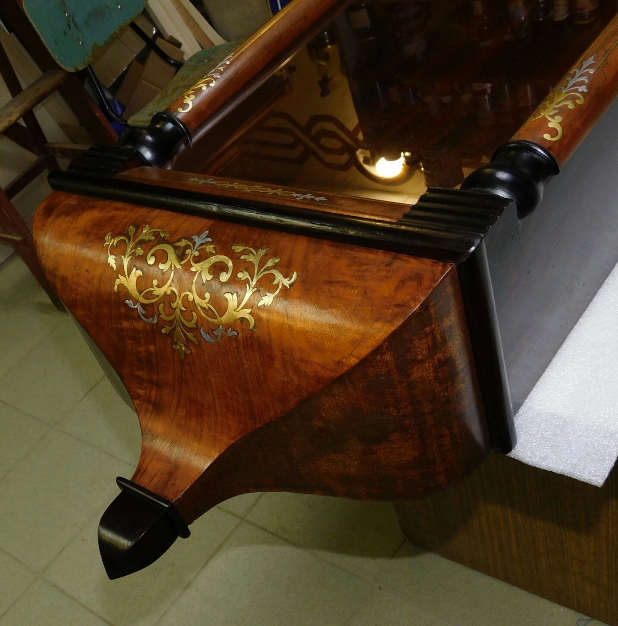

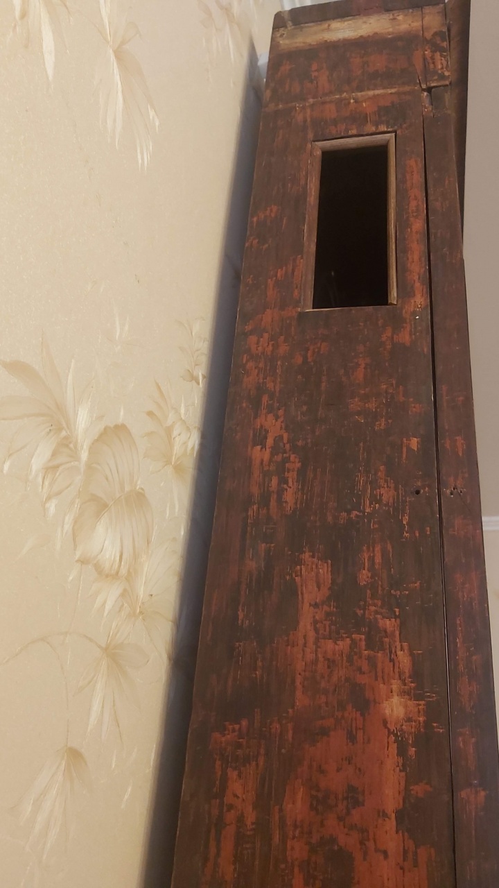

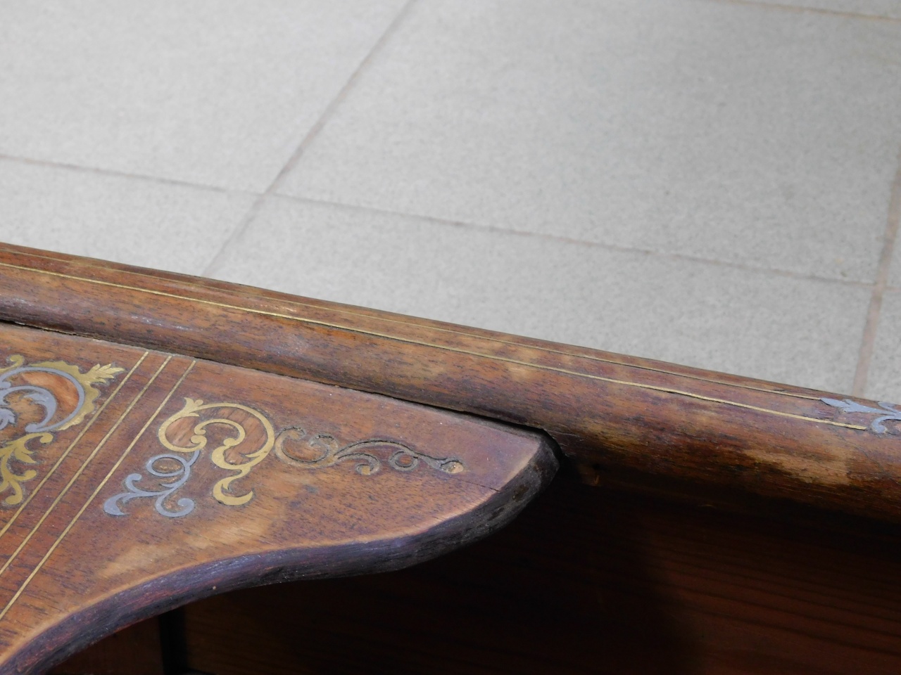

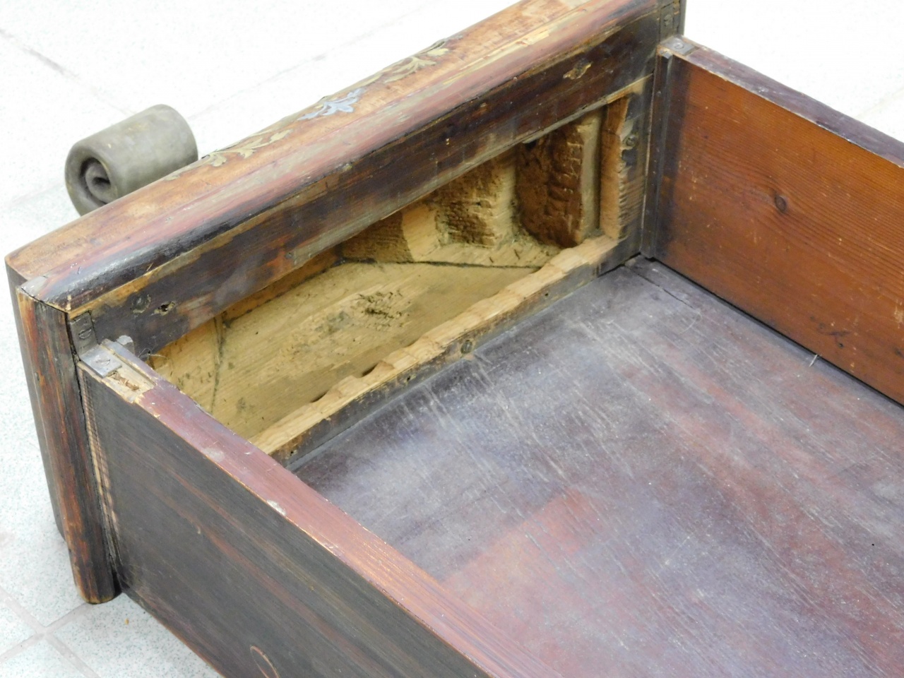

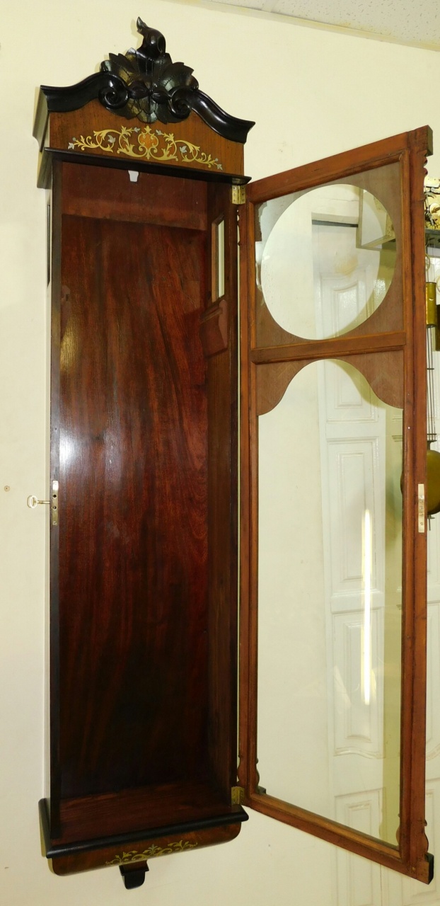

Коллеги, добрый день!
Закончил работу по корпусу, покрытие шеллак блондинка.
Вот в таком состоянии он был.

Отличная работа. Поздравляю с таким результатом.
А мех покажите, пожалуйста.

Спасибо Саша, у меня был только корпус, часы в сборе надеюсь Валера покажет как получит.

aleks1960
Александр, аккуратная работа, приятно смотреть. Поздравляю!
У меня вопрос по боковинам, на сколько я вижу раньше на них была имитация красного дерева, или это не так? И по итогу - как сделано покрытие боковин? Я так понимаю, что и молдинги и накладочки тем же составом покрыты?
мне скоро предстоит этим же заниматься, хочу так же, открыт к любым советам.
Похоже, что это родное покрытие такое - снизу красная грунтовка, сверху - темновишневое - может колерованный шеллак?
