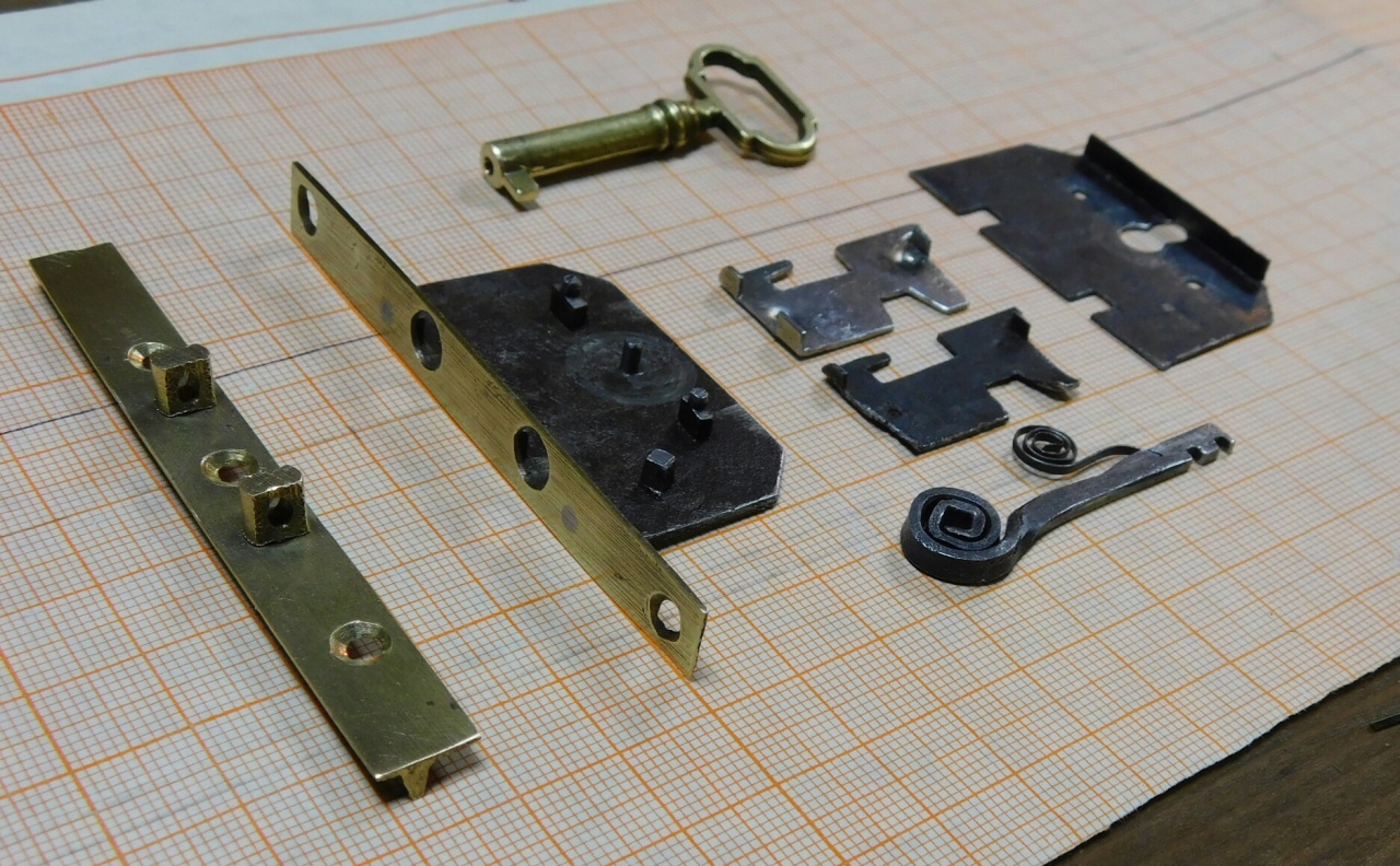

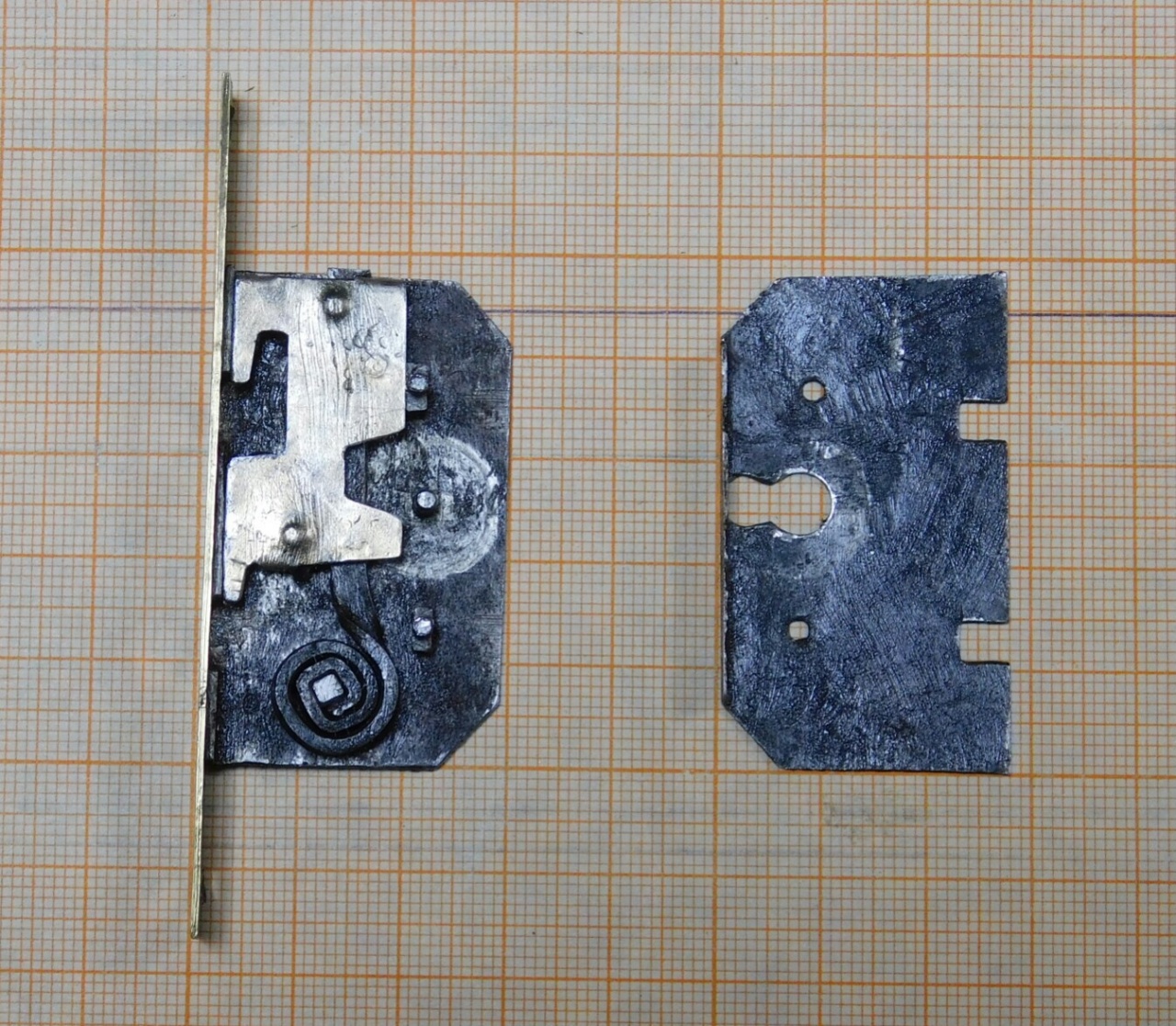

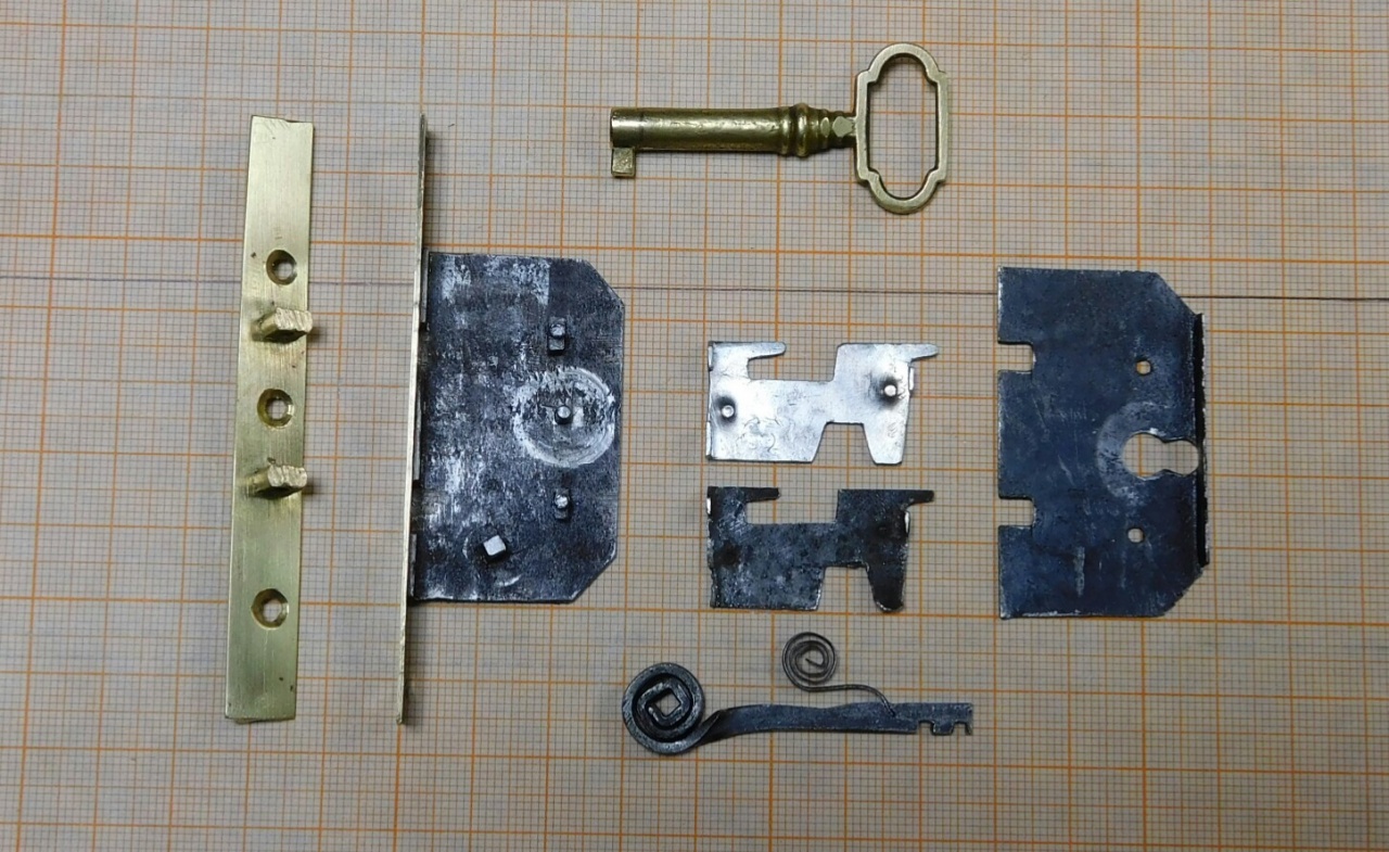

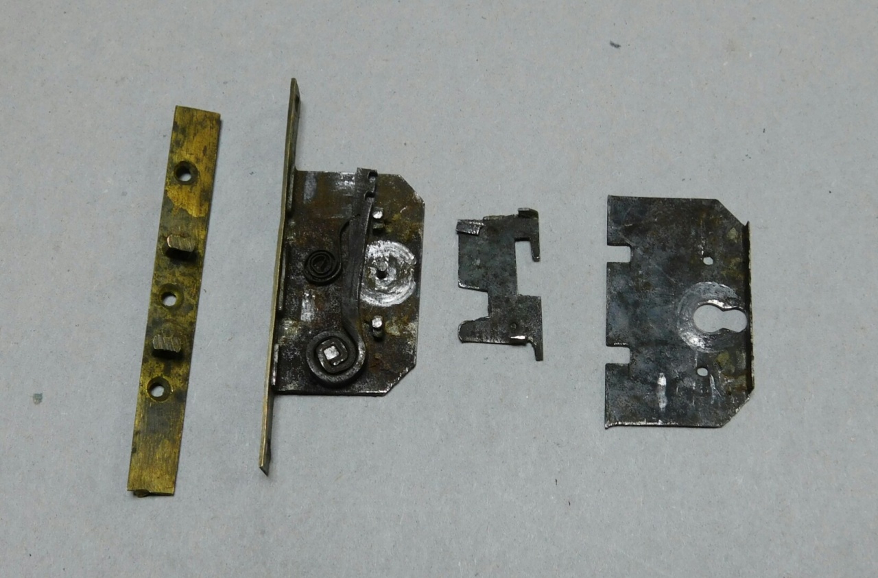

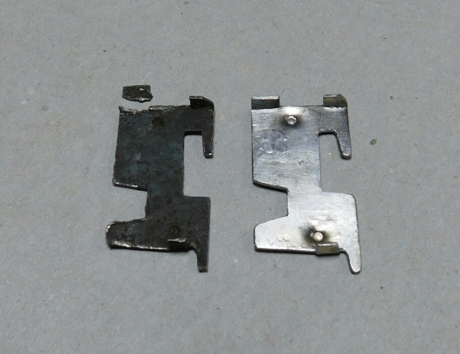

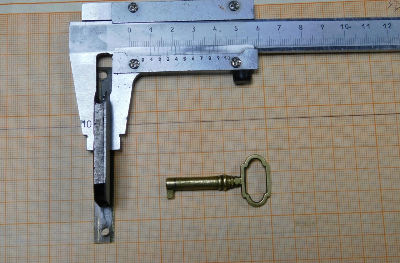

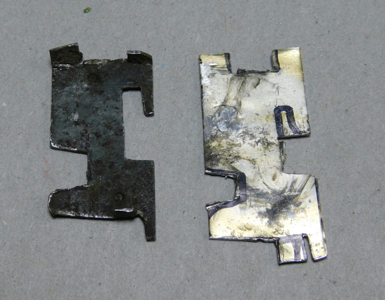

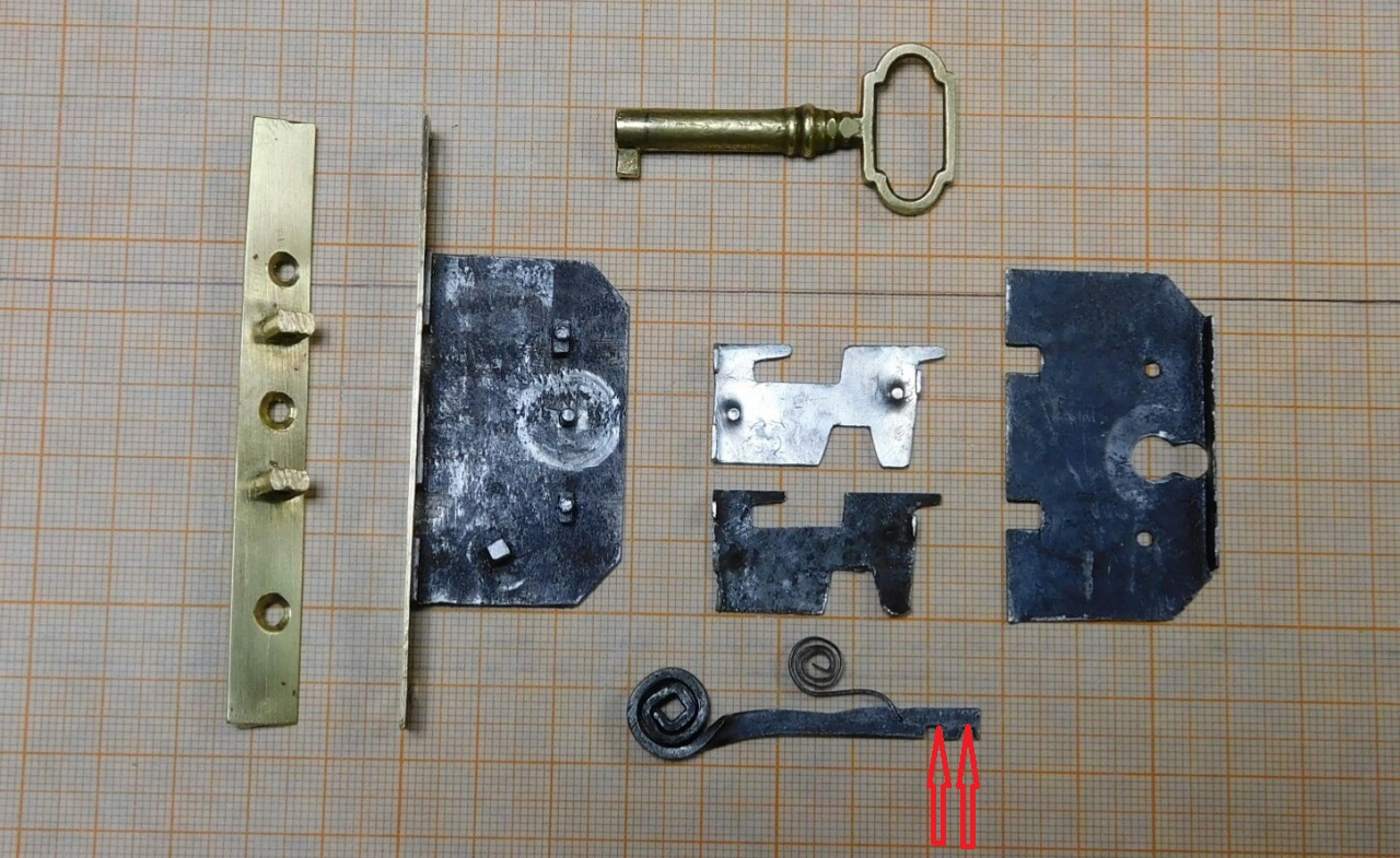

Добрый вечер!
Сегодня пришлось заняться ремонтом замка русских жильных часов (сломался фиксатор положения ригеля), ну и ключик подобрал и подработал.
Фото с размерами, ежели кто захочет с нуля сделать.

Добрый вечер!
А какая толщина деталей?

По миллиметровке на фото:
латунные~1мм,
стальные~0.5мм.

Сообщение от I gor Посмотреть сообщение
Добрый вечер!
Игорь, добрый день!
Саша почти точно сказал, толщина латуни и стали 0.8 мм.
Вообще замки по размерам разные бывают, вот у меня ещё один (ключ подбирать надо), он уже побольше, и на нём детали 1 мм.

Сообщение от aleks1960 Посмотреть сообщение
Игорь, добрый день!
Саша почти точно сказал..
Почти - не считается!
Саша привет!
Да мне, где то таких размеров и нужно, сейчас время есть - нужно делать, если материала под рукой хватит. В гараж съездить не получится.
Не совсем понял зачем эти пазы?
