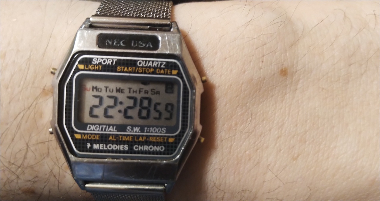

Вопрос к обладателям модуля SA1907: есть ли у этого модуля писк при нажатии пушеров в режиме секундомера? У моего мелодии звучат четко, вместо почасового сигнала - глухой щелчок, а секундомер - совсем немой.
Всё так и есть. Вот NEC USA с таким модулем внутри. На миланском техночасовском браслете очень круто выглядит. Модуль после переборки мастером выдаёт примерно +1секунду в двое суток. Часики очень нравятся. Кстати нажатие правой верхней кнопки пока звучит будильник врубает его повторно через 5 минут, типа snooze. В 352м модуле это так же работает. Инвертированный значок будильника тоже редко встречается.

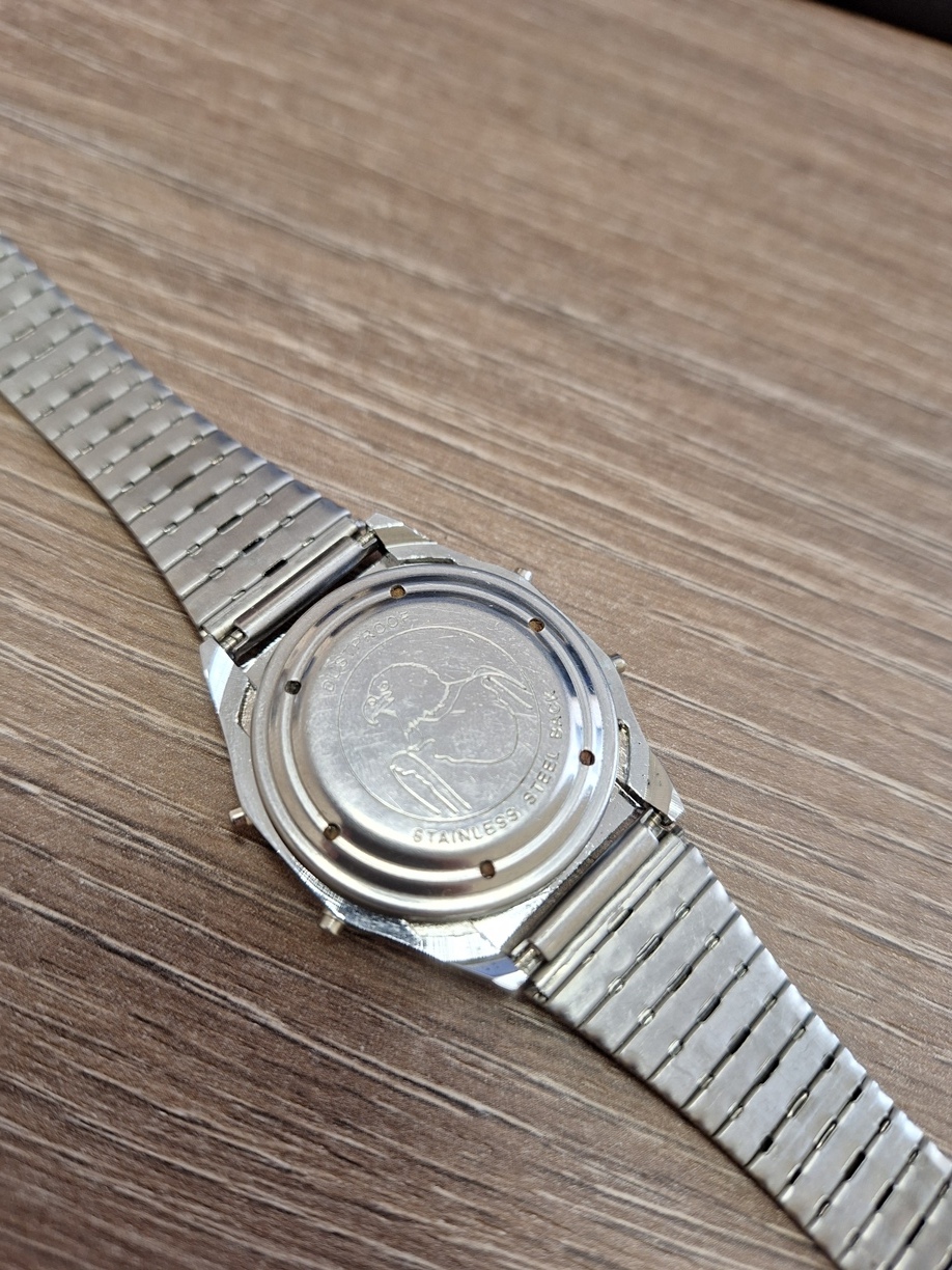

Нашел в хорошем состоянии у знакомого часовщика, который отдал их так. Вставил батарейку и все работает, музыка играет громко, дисплей не деградировал. Только лампочка не горит. Внутри зеленая плата PAM352 и редкий орел на задней крышке.
Помню в конце 80-х отец в комиссионке себе Монтану взял. У меня тогда уже была Электроника с 3 мелодиями. Монтана конечно тогда было круто, но светить ей было опасно - гопота местная могла снять)

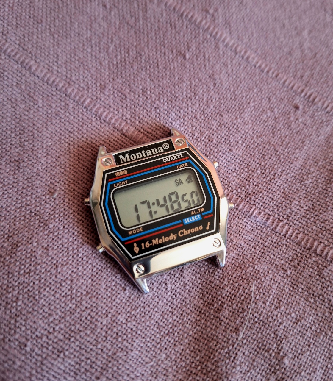

Разобрал, лампу проверил-горит. Контакты почистил. Заодно полирнул корпус и стекло, хотя они так в неплохом состоянии были. Убрал грязь на пьезопластине. Собрал,подсветка заработала. Посмотрю какая точность и можно носить. Ещё бы браслет подобрать, стоковый что то не очень

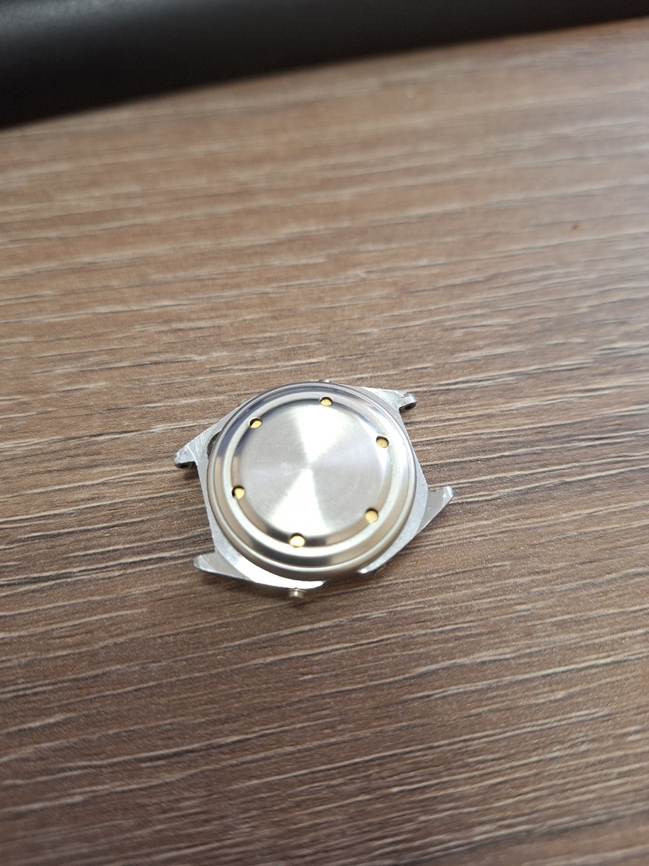

Достались дамские kessel. Внешний вид неплохой, но отсутствует кнопка подсветки. Вставил батарейку, часы не включились. Разобрав не увидел ничего криминального, но на плате через отверстие кнопки из за влаги стало подъедать дорожки. Плату промыл в спирте, удалил солевые выделения. При сборке увидел что отсутствует боковой контакт батарейки. Вырезал из бронзовой фольги, встал как родной. Собрал, наконец часы включились, но на индикаторе не работало часть сегментов и при попытки послушать мелодию часы просто выключались. Еще раз разобрал почистил контакты, индикатор и резинки. Индикатор заработал. Позамыкал кнопки плюсовым проводком на открытом модуле - никаких отключений. Вставил в корпус, закрыл крышкой, нажимаю комбинацию для мелодии - опять выключаются. Т.е. выключение происходило только при попытке включить пьезик. Осмотрел пищалку, не понравилось что металллизация в некоторых местах сошла на нет, где то возможно закорачивало. Пластина пищалки маленькая, поэтому на скорую руку пришлось обрезать диск большого пьезика. Вставил, музыка запиликала, правда тише, чем большом собрате. Теперь бы найти кнопку. Может сниму у Монтаны. Ни у кого нет опыта замены кнопок?
