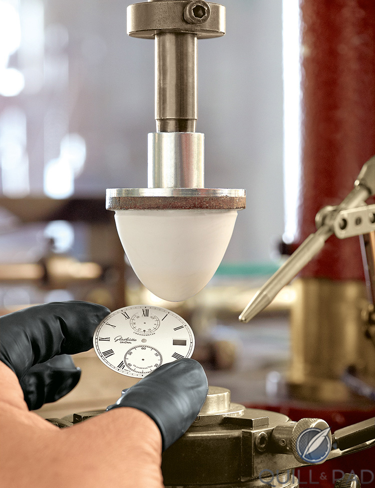

если бы могли такие станки собирать сами, то стоило бы пересмотреть свои бизнеспланы )
А, например, на таком "станке" как у нас делает цифер Гласхютте и Кадор. Так что можете не переживать )
