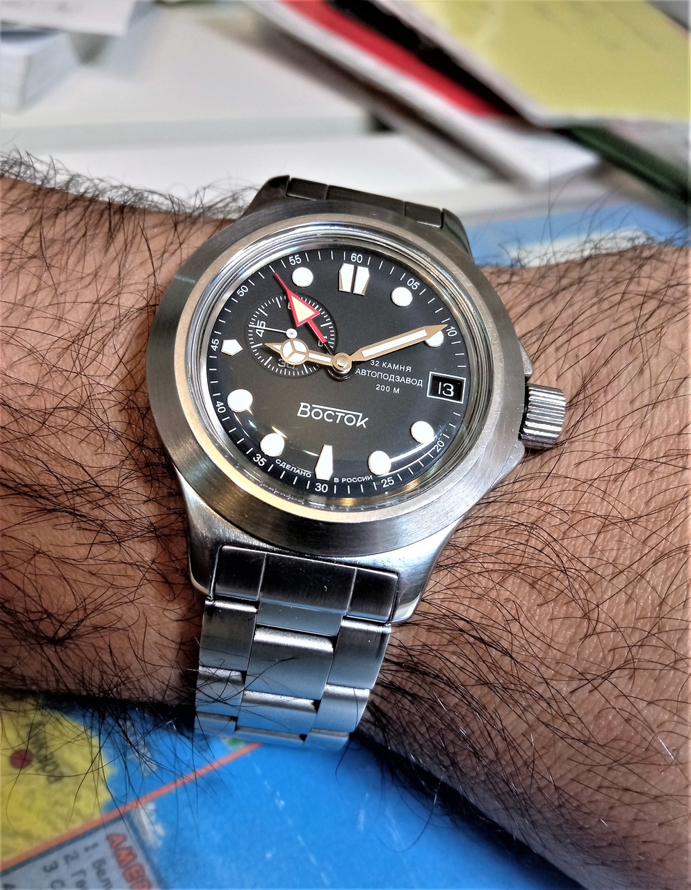

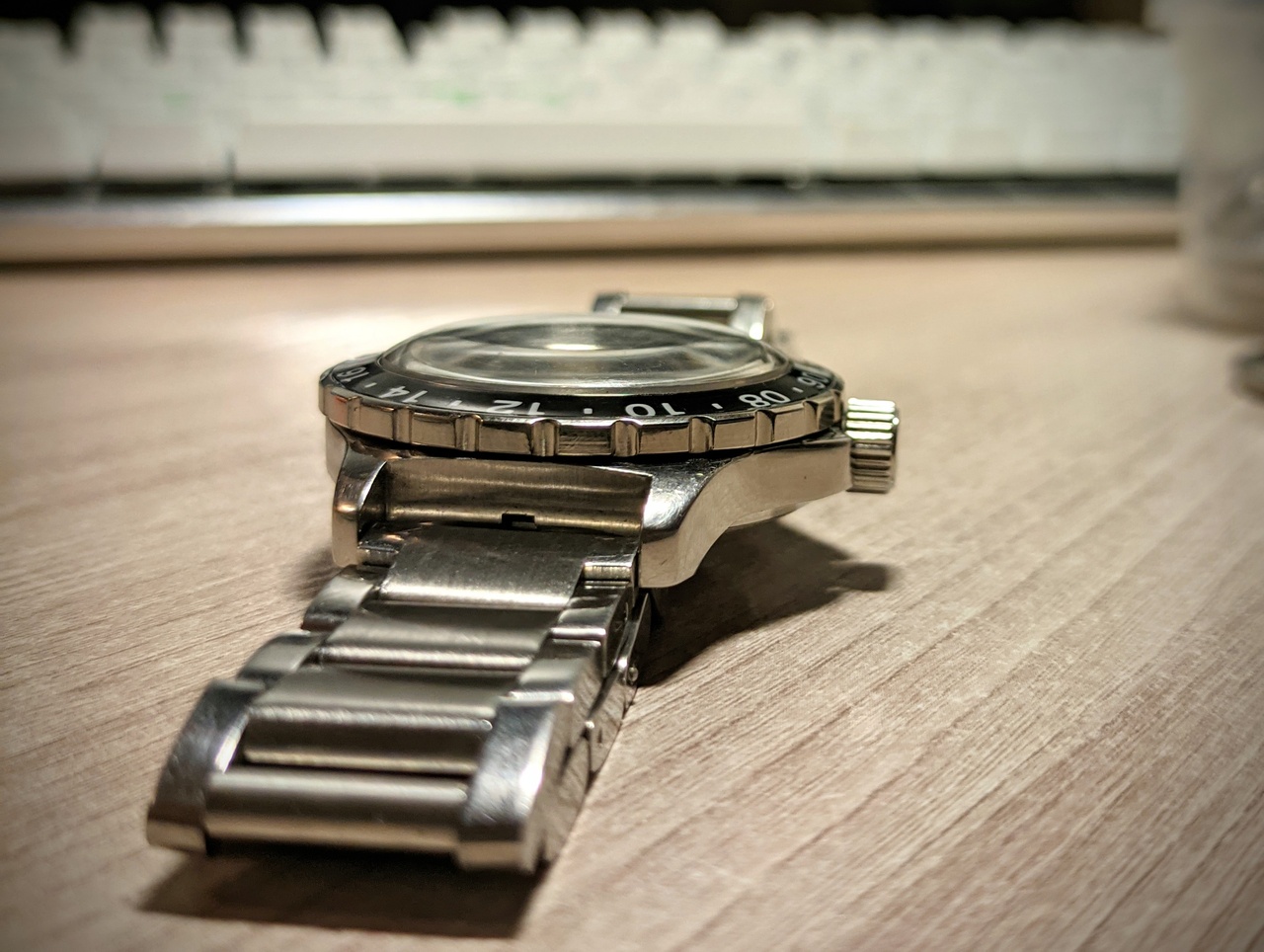

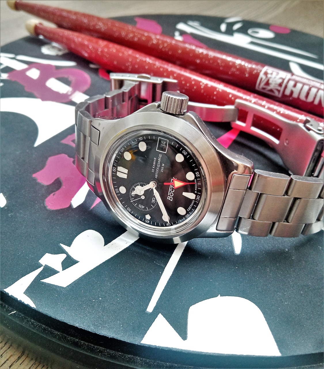

Пересадил на "зимний" безель.

Сообщение от YuranS Посмотреть сообщение
"зимний" безель
Суточная стрелка теперь показывает День-Ночь?
Ну... а почему нет.
А ещё есть вариант не пересаживать безели на спецефических часах, а сделать "зимние" часы отдельно

Доброго дня!
Корпус 090 сами сатинировали?
Приветствую!
Нет, корпус от какой-то спецсерии с Мераном

Сообщение от Air Aquarius Посмотреть сообщение
Объёмный безель на 090 и 170
Расскажите ттх, пожалуйста.
Больше интересует что за механизм и как такой сэндвич стал на него. Пришлось-ли убирать что-то типа псевдо моста календаря?

Сообщение от RuslanRuslan Посмотреть сообщение
Ну... а почему нет.
Даже не знаю на что теперь указывает стрелка 24ч, давно хотел на этот безель нанести лазером гравировку под GMT, но потом понял, что крутить такой безель будет сложно, а сбиваться это все будет легко.. оставил так, как вторичный вариант, а основной безель для этого мода с черной-красной вставкой с правильной 24-часовой разметкой. Только с правильным безелем вид получается очень стандартным, набившим оскомину. Посматриваю на вот такой стальной вариант, предполагаю, что будет более "свежо" смотреться, хотя не факт.
Посматриваю ... стальной вариант, предполагаю, что будет более "свежо" смотреться, хотя не факт.
На 120 корпус можно попробовать безель на 24 часа с акриловой вставкой от 020 корпуса. Но - он плоский и чуть-чуть широкий и поэтому достаёт до футора заводного ключа. В этом месте футор надо немного подточить. Видно не будет, но безель временами будет по нему щёлкать. При виде строго сбоку будет заметно, что безель на полмиллиметра шире, но в целом он неплох.
Это ж ранее известный "молдавский" сэндвич с ибей (на 090-м), механизм 2415, убирать ничего не пришлось и даже крышка плоская "Якорь" стоит
