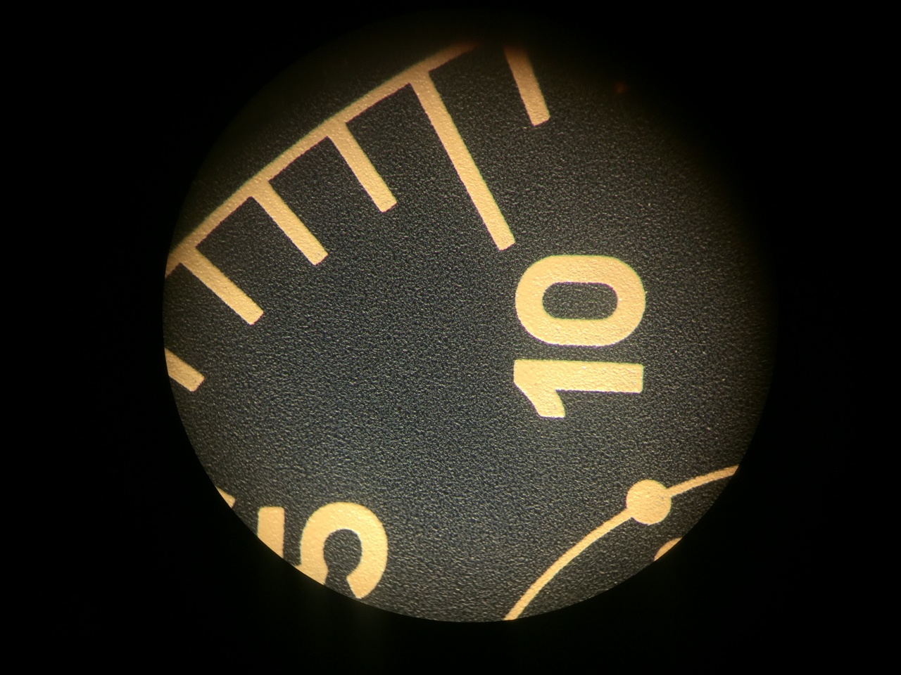

антимагнитные часы с защитой до 80 000 А/m представляют собой стандартный корпус в котором кольцо механизма, циферблат и дополнительная задняя крышка сделаны из специального материала. По весу сходу не готов сказать, но "утяжеление" будет только из-за добольнительной крышки. В понедельник могу сказать точный вес
болванок с окном даты нет. Но это не есть проблема. Самое сложное уже позади, я надеюсь... Как бы так сказать... Казалось все достаточно просто. Ну что сложного напечатать циферблат?! ну нажал педальку как вот тут мы нажали:
но по факту, чтоб получить такой результат: Нажмите на изображение для увеличения
ID:	1564453 пришлось столкнуться, наверно, с 90% проблем тампопечати
