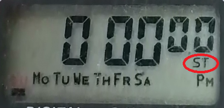

Метка у PM появляется только в режиме секундомера. Но тогда имеется в виду не PM, а девять десятых секунды.
В любом другом режиме эта позиция пуста. Точно так же, как позиции 7 и 8. Они тоже появляются только в режиме секундомера.

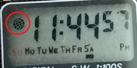

Попробуйте устанавливать часы в режиме Dual Time,может так получится?Или они находятся в этом режиме,не пойму. А что там за самолёт(он всегда или можно убрать) на 1 фото под надписью DUAL TIME? Может этот режим? Тогда переключите в обычный режим и настраивайте. Удачи! Кстати,а на 3 фото какой режим ? если часы то где точки между час.и мин. и что слева за 2 окошка?

Думаю, лучше будет это показать, чем описывать. Посмотрите это видео.
Сначала Вы увидите обычное время - 12:44:xx.
Затем секундомер и беговую метку.
Затем двойное время - 11:44:55-11:45:00 (обратите внимание на знак глобуса слева - он обозначает двойное время).
И затем я расскажу, как установить обычное время, а также двойное время, а также как установить день недели.
