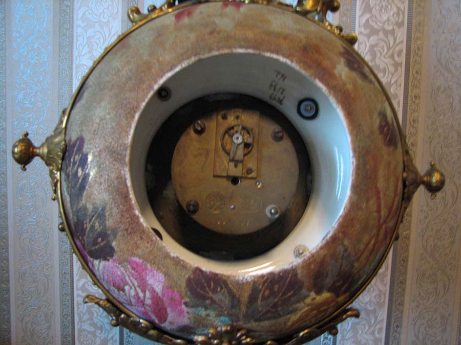

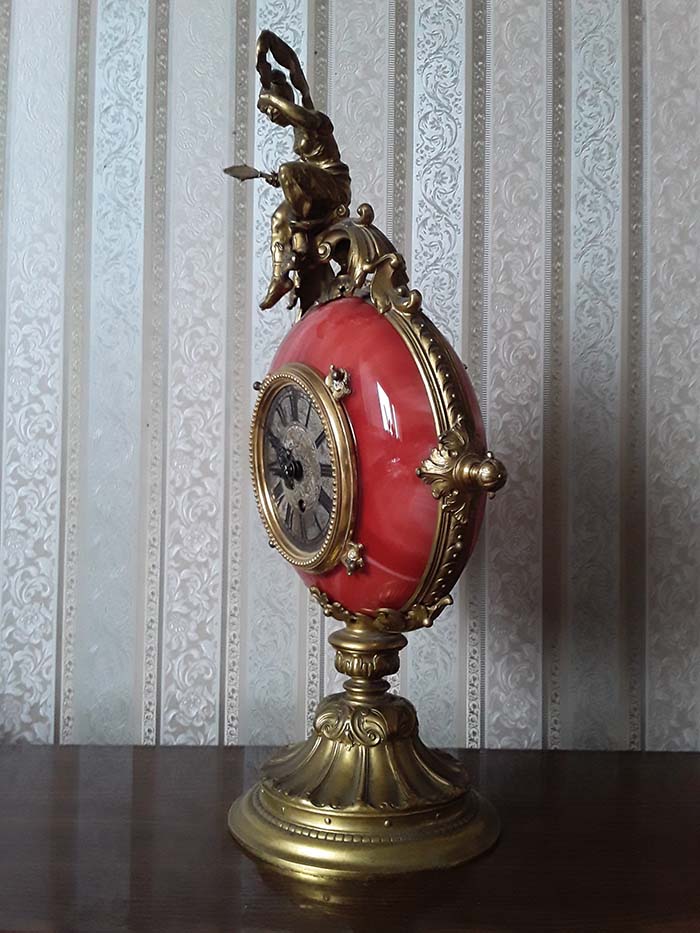

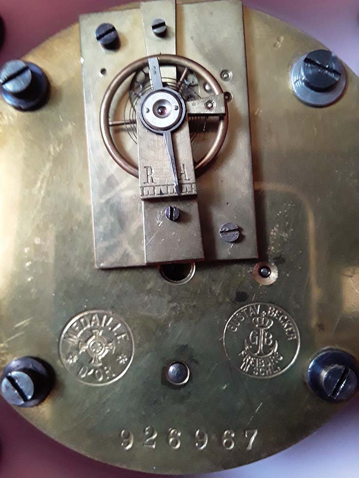

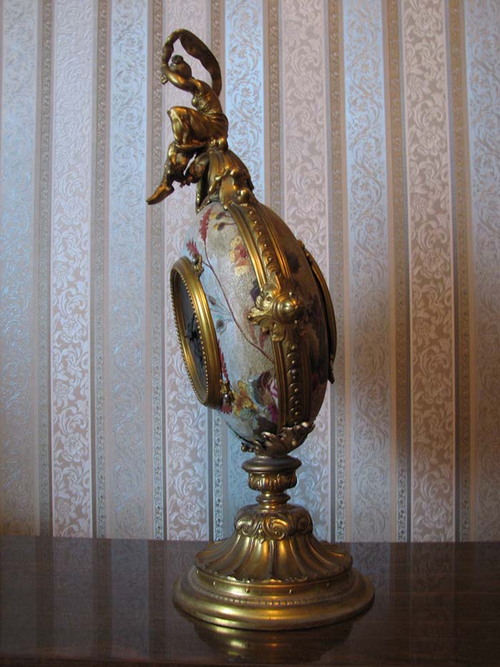

Татьяна, добрый вечер.
Я за каминными часами Gustav Becker cлежу давно. За это время у меня оказались двое каминных часов GB из одной и той же серии, механизмы которых изготовлены на фрайбургской фабрики с номерами очень близкими к одному миллиону. На первом 926 967, на другом 994 991. Из двух экземпляров один удалось собрать в исключительно хорошем состоянии. Очень похоже на то, что в этот период на фабрике стали уделять большое внимание каминным часам. Часы хрупкие: одни из фарфора с рисунком, другие уже из двухслойного стекла. Сохранять подобные экземпляры гораздо сложнее, чем настенные часы. Поэтому к предположению о будильниках с номерами сразу за 1 000 000, которые не дожили до наших дней, по-видимому, можно добавить и каминные часы этого периода.
Кстати меня всегда удивляло, куда подевались каминные часы Gustav Becker. B продаже вообще их практически нет, в отличие от аналогичных Lenzkirch.

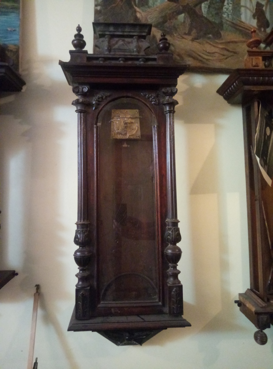

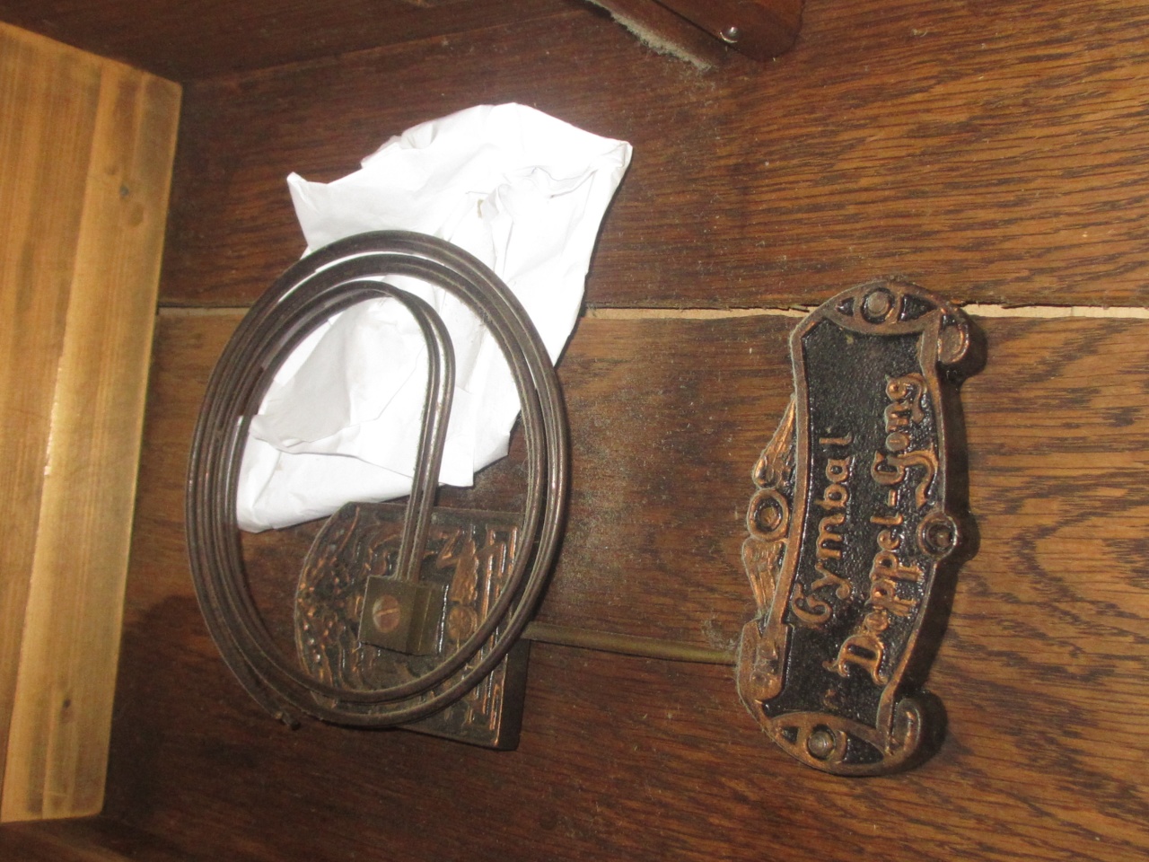

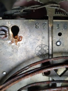

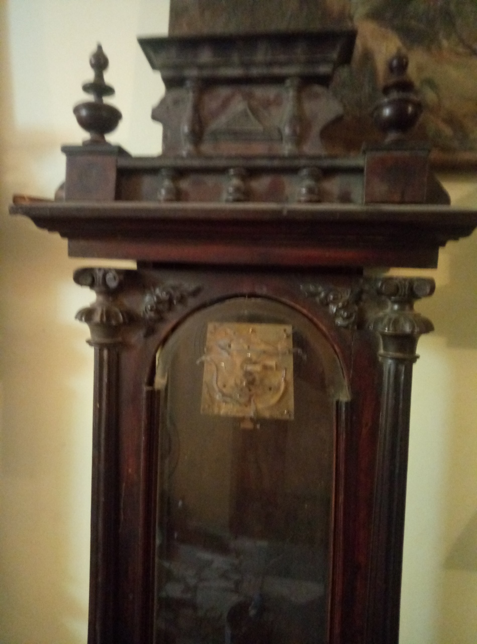

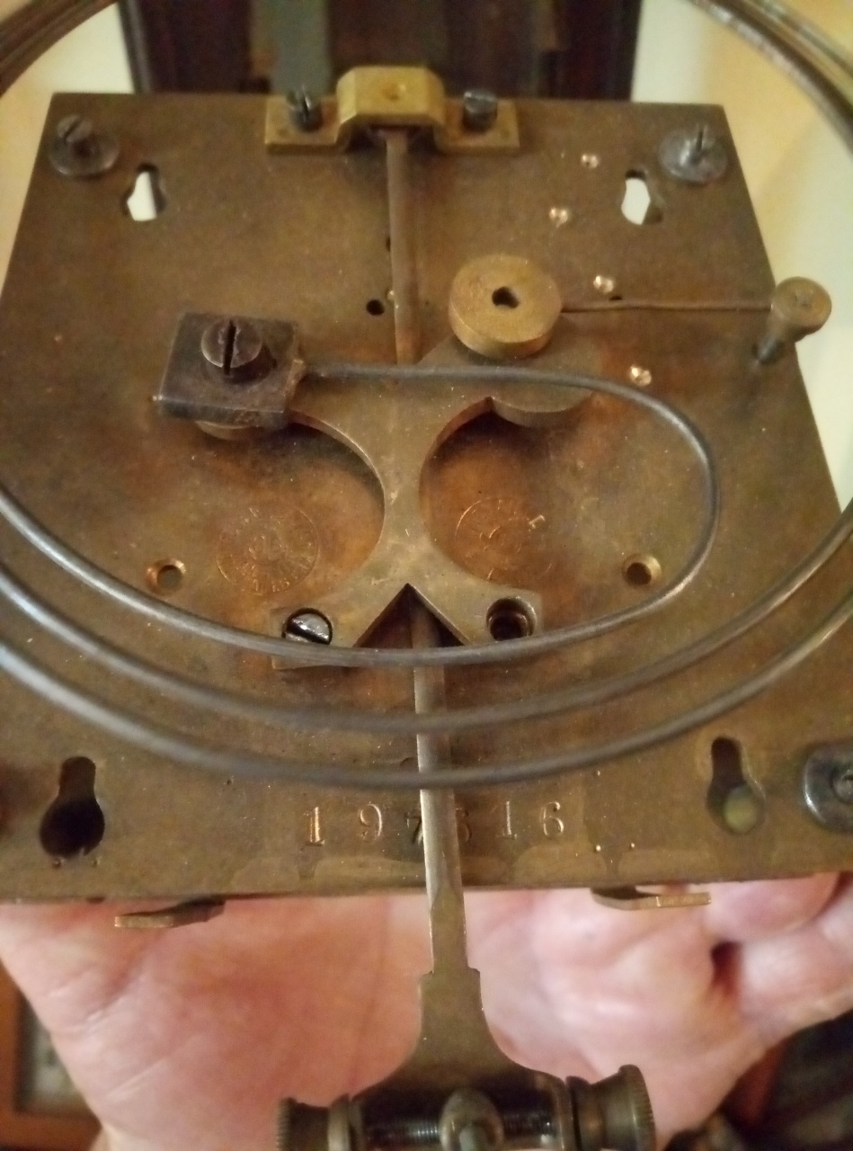

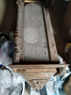

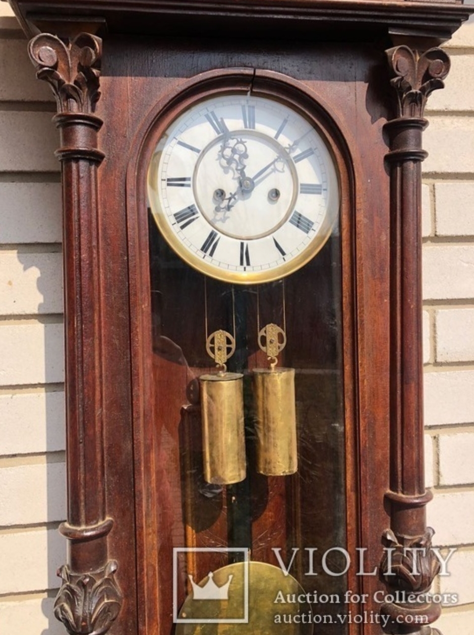

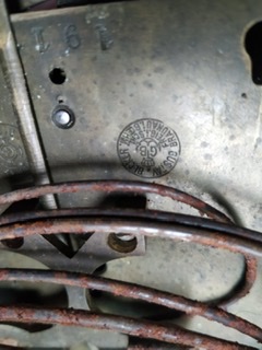

Добрый день. Хочю востановить часы как семейную реликвию, но не могу найти каталога или изображение в оригенале. Подскажите пожалуста ссылку на каталог для етих часов или само изображение, а также правильный год производства 1875-1880.?

Здравствуйте. Год выпуска 1898. Корпус покажу чуть позже , каталога этих годов не видел, пока. Самый ранний 1910 г. каталог.

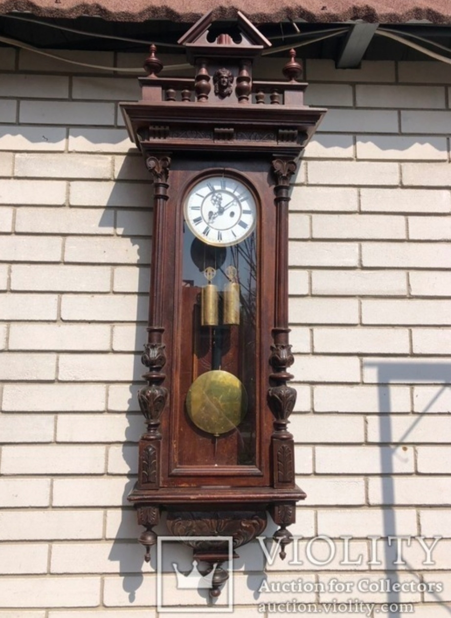

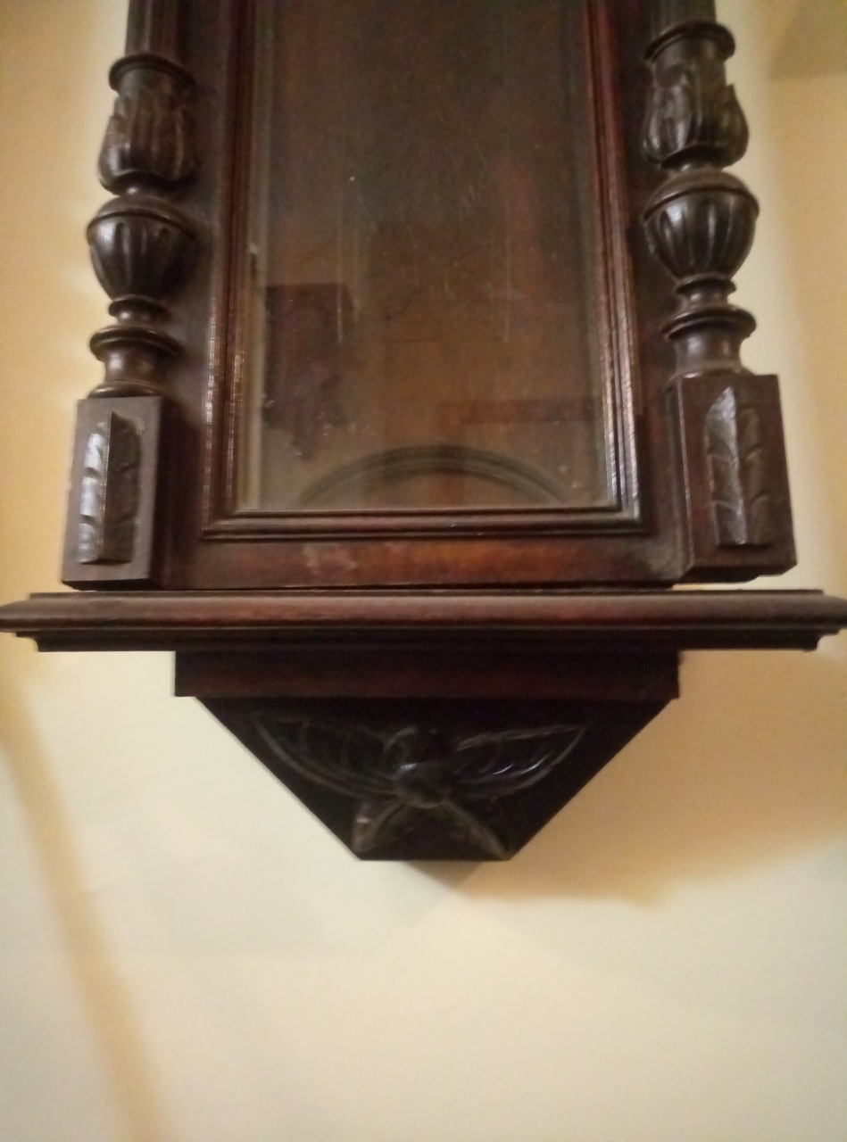

Вот похожий корпус жильного Беккера, оба и Ваш и на этих фото с завода Беккера в Брнау.

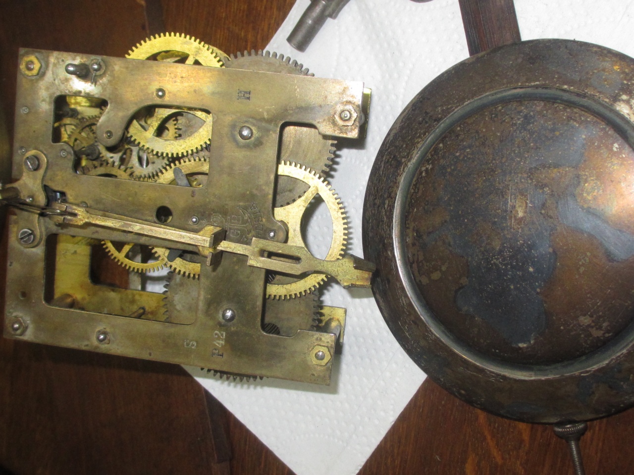

устал искать( Харфен гонг или Трио ), не выдержал купил . почищу . прослушаю этот бой 1. год. место выпуска можно прикинуть? 2 . покрытие цифера нечто типа серебрения? пятна черные можно чем снять или будет как с этим маятником. 3 . тут барабаны можно снять по типу Янтарей ? 4. потом ещё б чего спросил бы

Добрый день.
1. Примерные годы выпуска 1914-1924
2. Покрытие цифера просто серебрение.
3. Пятна можно попробовать аккуратно смыть мыльным раствором. Если это просто грязь они уйдут, если окисление до латуни, то останутся.
4. Барабаны не съёмные.
5. Потом ещё чего спросите.
