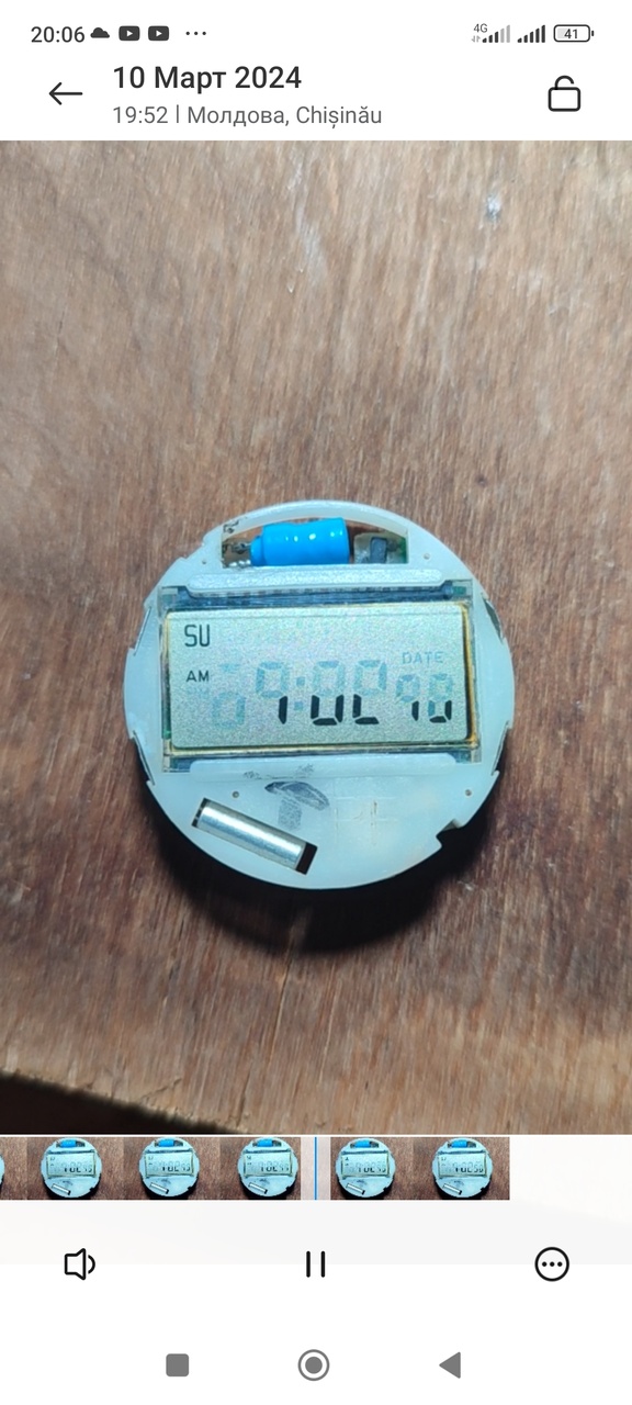

Всем привет!
Такая проблема: верхняя половина экрана не работает как надо. По виду как будто недожимает резинку. Хотя при "дожатии" пальцами ничего не меняется. При этом нижняя показывает хорошо.
Плату мыл, чистил контакты, резинки и экран ставил от других заведомо рабочих часов, батареи ставил разные... Как будто глюк по плате. Может кто-то встречался с такой проблемой?

Коррозия дорожек на плате, которая проникла под чип. Плату в мусор.

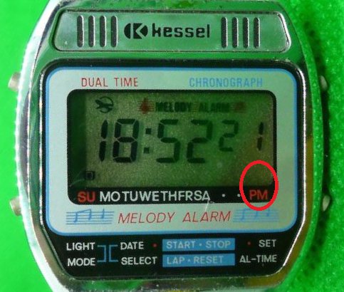

Приветствую знатоки.
Кто-нибудь может подсказать, как в этих часах активировать 12-часовой режим, т.е. AM/PM?
24-часовой режим устанавливается с момента установки батарейки.
На часах имеется символ PM, который всегда находится справа внизу (позиция девять десятых секунды в режиме секундомера).
Тип модуля — GF-077 MSM5016 или K28. Часы имеют так называемый Dual Time и сыграют только одну мелодию: «Yellow Rose of Texas».

Ув. MilanSK! Просто при установке времени перебираете разряд часов,после 24 появится АМ/РМ.Сам такие носил как на ср.фото,только дисплей немного другой(дни недели сверху) Удачи!

WYBORG, спасибо за попытку помочь. К сожалению, Ваш совет не подходит для этих часов.
На среднем фото такой же модуль, как и на двух других, но корпус от других часов (у этих на самом деле не 7 мелодий, а только одна).
Вы правы, что на модуле, который изначально относится к среднему корпусу, AM/PM появляется после отсчета 24 часов. Но, как я уже сказал, этот модуль другой

Ув. MilanSK! Тогда пробуйте другой вариант:ставите метку над/под буквами РМ и перебираете разряд часов(наверное, в настройках эта метка появляется?) Удачи!

Нет, эта метка там никогда не появляется. Часы всегда считаются только от 0 до 23.

Ув. MilanSK!На третьем фото часов попробуйте в режиме установки дней недели перевести метку в 9 окошко над буквами Рм,а потом вернитесь к установке разряда часов,возможно,тогда слева в окошках появятся буквы А/Р или АМ/РМ.Возможно,так?Удачи!
