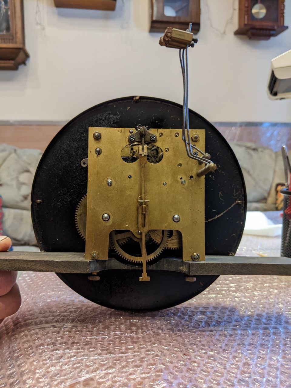

клеймо

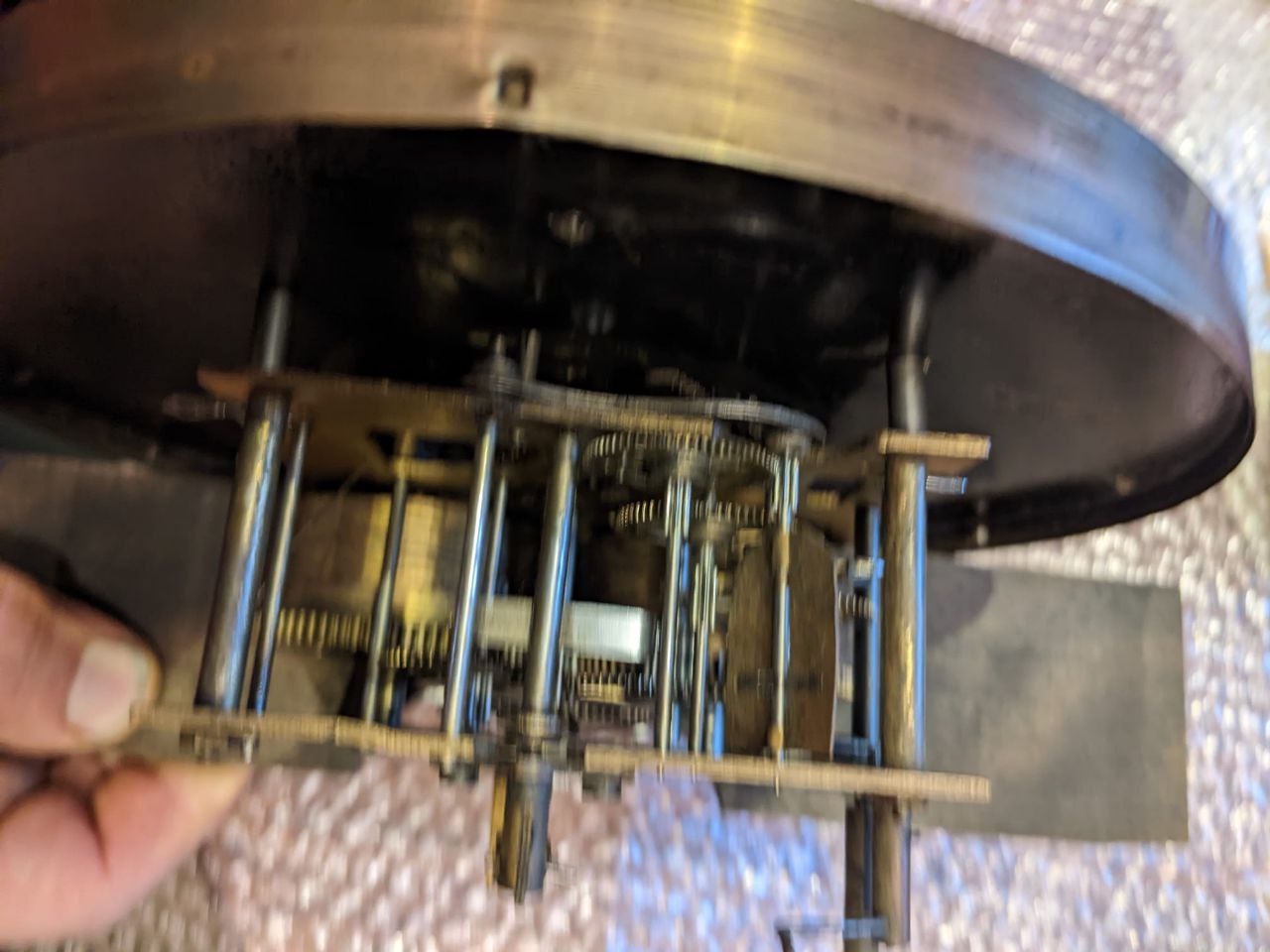

Доброго времени суток.Помогите пожалуйста опознать молчуна и определить год выпуска.С уважением,Владимир.

Я полагаю автор вот этот.
Кстати на рекламном проспекте как раз есть аналогичные часики.
Только с боем.

Сообщение от valler Посмотреть сообщение
Владимир, добрый день!
У M.Bauerle редко встречаются прорезные механизмы.
Этот сделан ~ в 1925 году.

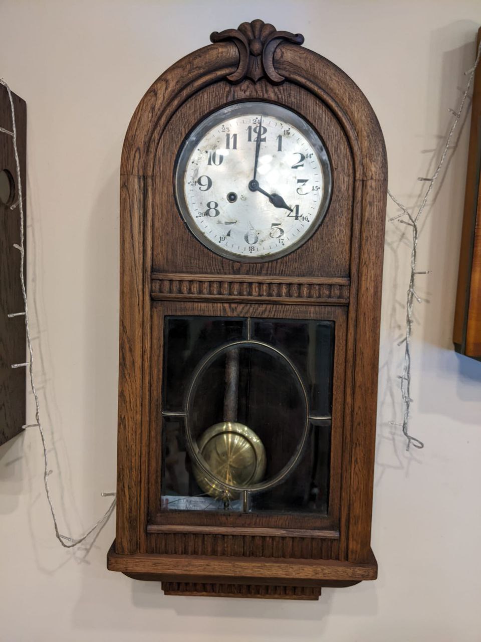

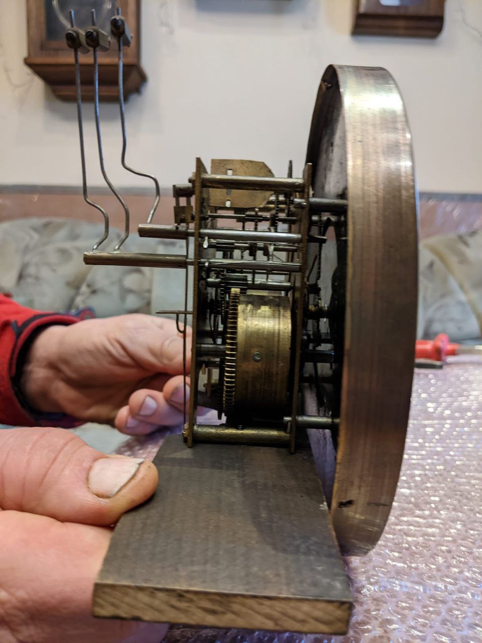

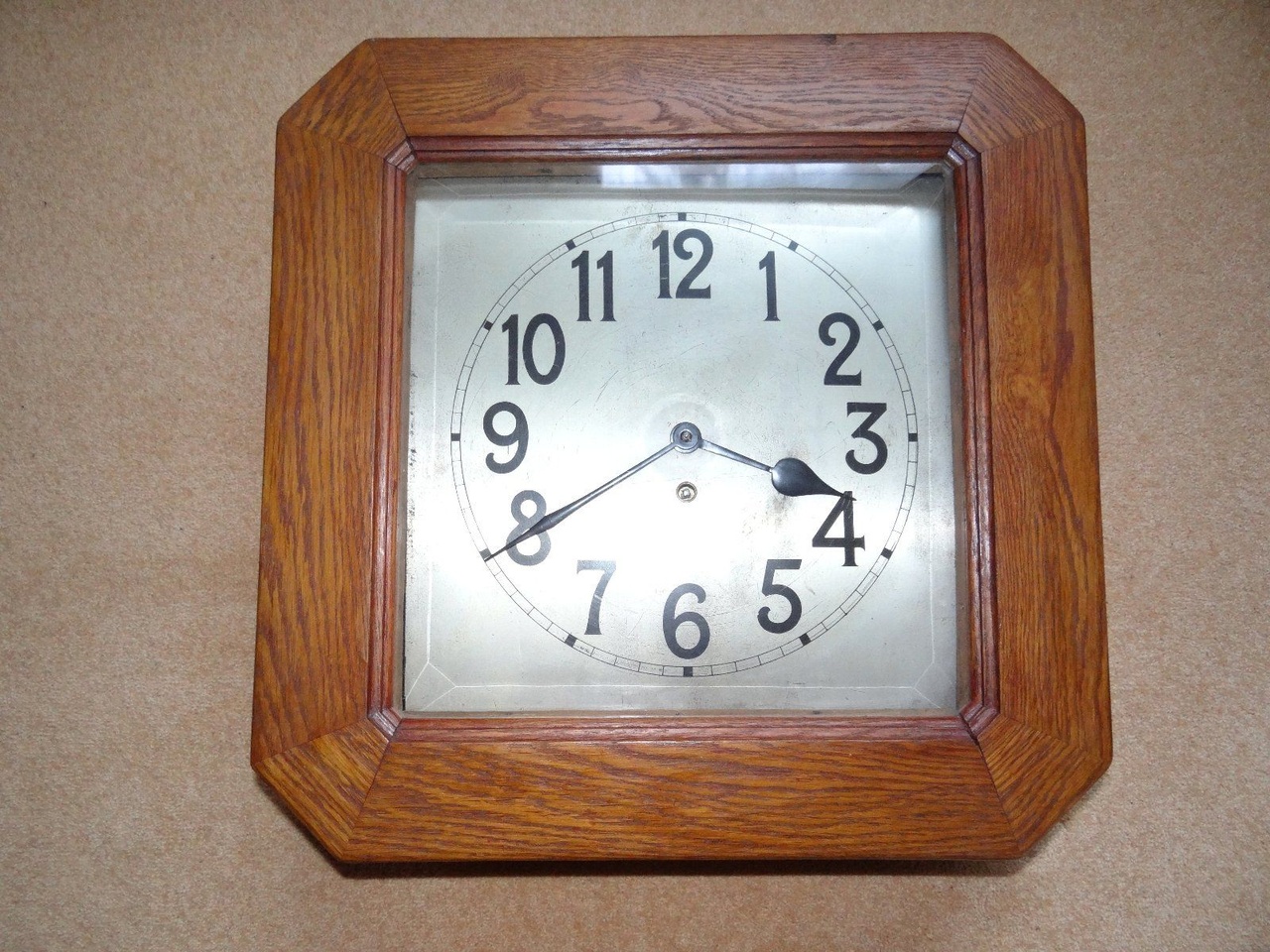

добрый день! Прошу помощи в определении часов. Хотелось узнать как можно больше и о коробке тоже. Родная или нет? Я таких не встречала / с уважением Ольга

Добрый день.
То, что вы называете "коробкой", явно оригинальный корпус.
Производителя определить не берусь, не встречал механизмов в таком исполнении.

Сообщение от ainava Посмотреть сообщение
Вложение 3508564 Вложение 3508565 Вложение 3508566 Вложение 3508567
Механизм Gustav Becker, корпус родной. На мой взгляд, в районе 1920 г.

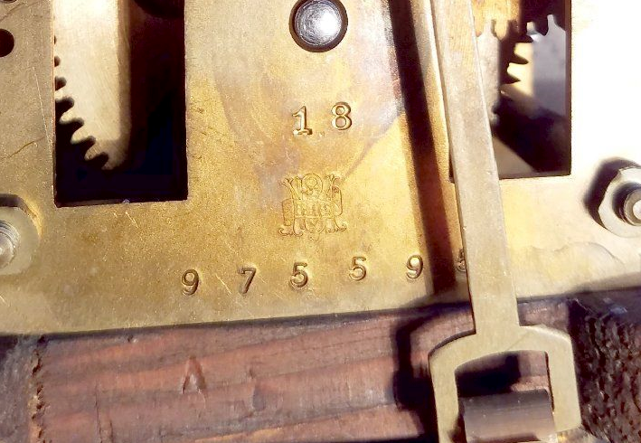

Спасибо! Может еще что нибудь напишите о часах? Точно ли это Gustav Becker?
В каталоге Г.Б. за 1931 год есть нечто похожее .
И за 1934 ещё больше вариантов подобных часов.
