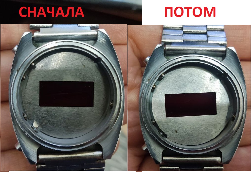

Приветствую! Случилась такая беда, решил на своих Иллюминаторах поменять стекло, поскольку мне казалось, что стекло просто вставлено, но как я понял оно или приклеено или держится за счёт внутреннего корпуса, если кто менял, можете подсказать как его достать ? Но самое страшное в том, что отказавшись от затеи, чтобы узнать как это лучше сделать, я собрал часы обратно и теперь при установке батареек и перемычки они постоянно показывают дату, а именно цифры "1 7", на нажатие кнопок никакой реакции не происходит, самое ужасное, что вне корпуса точно такой же режим, горят постоянно эти цифры. Не знаю, что могло с ними случиться, единственное, что я мог установить неправильно внутреннюю металлическую рамку, могло ли это привести к таким последствиям и каковы шанс и действия для их оживления ?
Прикладываю фото, как я установил рамку вначале и как впоследствии, как я понимаю второй вариант верный, судя по выемкам ?

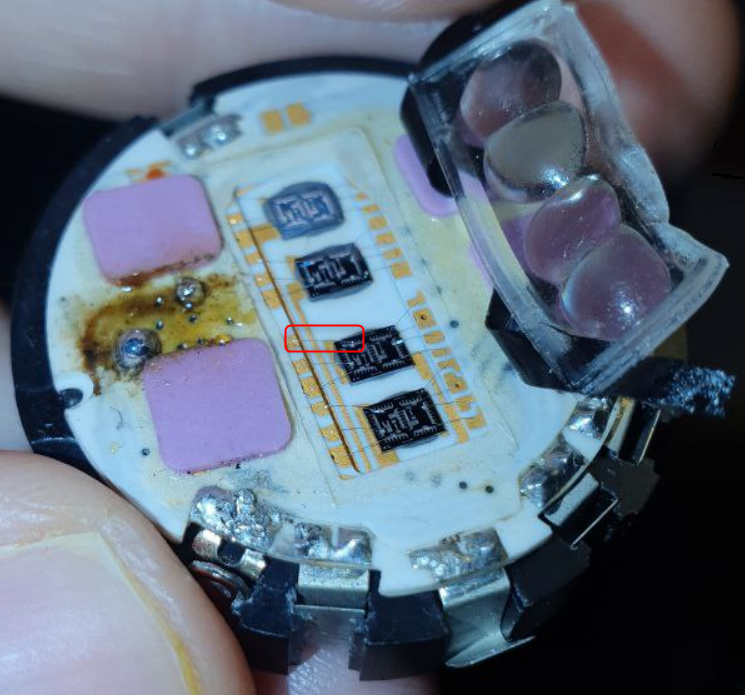

Всем привет, недавно реанимировал свою электронику 1 иллюминатор - менял кварц. Но походу дела по неопытности случилась такая беда, от паяльника исказилась увеличительная маска и теперь цифры показывают криво. Может у кого есть с нерабоченй платы? Я бы купил за разумные деньги, мне кажется даже в письме можно отправить.
Вторая беда это отвалился проводок с одного сегмента, со стороны сегмена, на фото показал. Какие есть идеи его обратно припаять. На мой взгляд паялиником это нереально сделать, это какое тонкое жало и твердые руки должны быть. Может кто-то уже делал?

Сообщение от PCCCP Посмотреть сообщение
Если и без корпуса так показывают, то чип пробило, нужна замена чипа. Видимо статическое электричество повредило чип - с модулями нужно работать с заземлением.

Сообщение от gonzupera Посмотреть сообщение
Такие вещи паяются под микроскопом с лентой-термозащитой чувствительных к нагреву частей. Паяльник, естественно, должен быть от хорошей паяльной станции с точной терморегуляцией. Жало — "карандашик".
Ну и грязь и флюс отмываются спиртом, чтобы не осталось от них следа, приводящего со временем к коррозии.

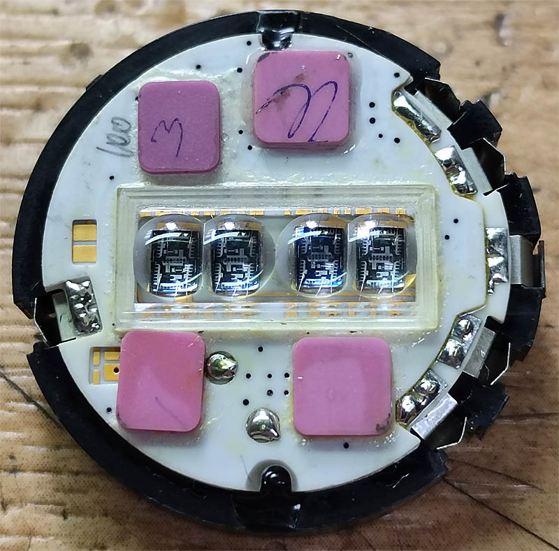

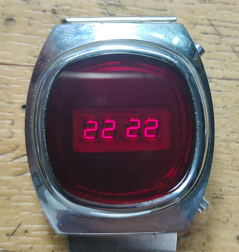

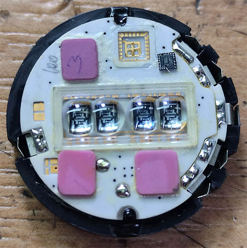

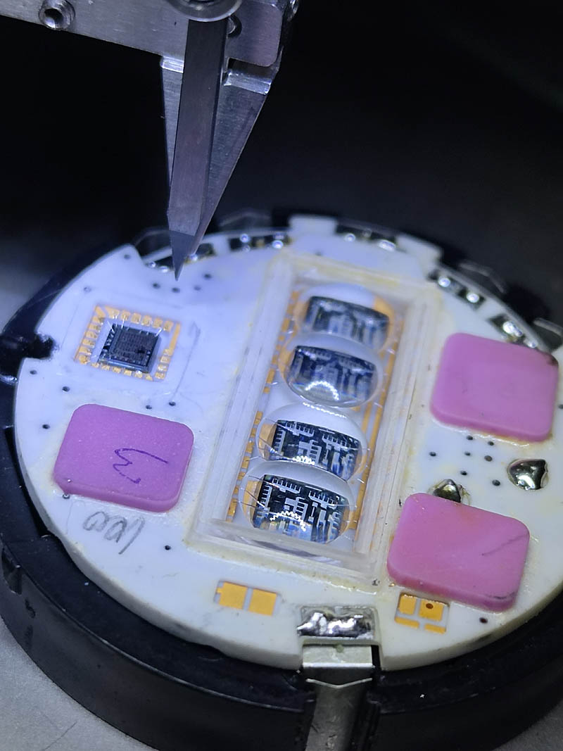

Небольшой фотоотчет по замене чипа, ибо это все-таки оказался пробитый чип.
Извлекаем из колодца старый чип
Вклеиваем новый, развариваем
Проверяем, заклеиваем колодец обратно
Настраиваем точность хода и текущее время
Эти 22 пользователей сказали Спасибо! Андрей Бабанин за это сообщение:
Artemka2633 (24.06.2023), babangida (24.08.2023), Danimur (03.05.2023), eir139 (03.05.2023), Expositor (03.05.2023), Grammatevs (03.02.2025), hepto (08.10.2023), ILEXIS (04.05.2023), illuzion (03.05.2023), Kelevratony (18.10.2023), Laurent1 (12.08.2023), max-73 (03.05.2023), Mitikas (09.10.2023), Moryak1 (03.05.2023), Pachoche (03.05.2023), PCCCP (03.05.2023), Serj Metakiller (08.01.2024), SHTRLZ (01.02.2024), siealex (04.05.2023), VJha (03.08.2024), VSochi (11.05.2023), zzlavik (03.05.2023)
