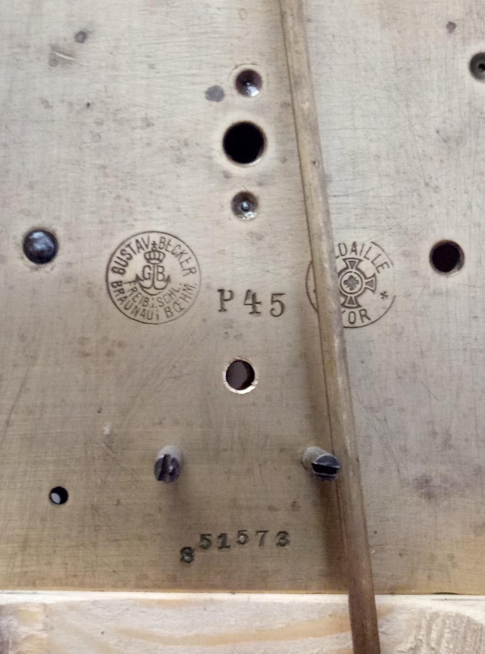

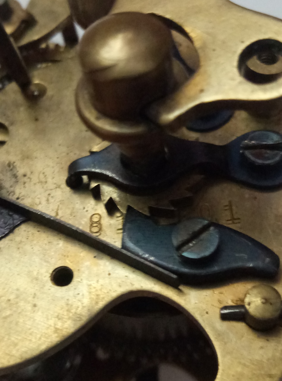

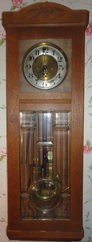

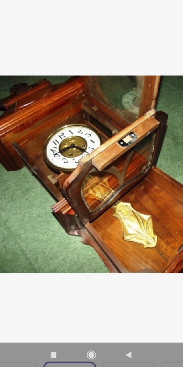

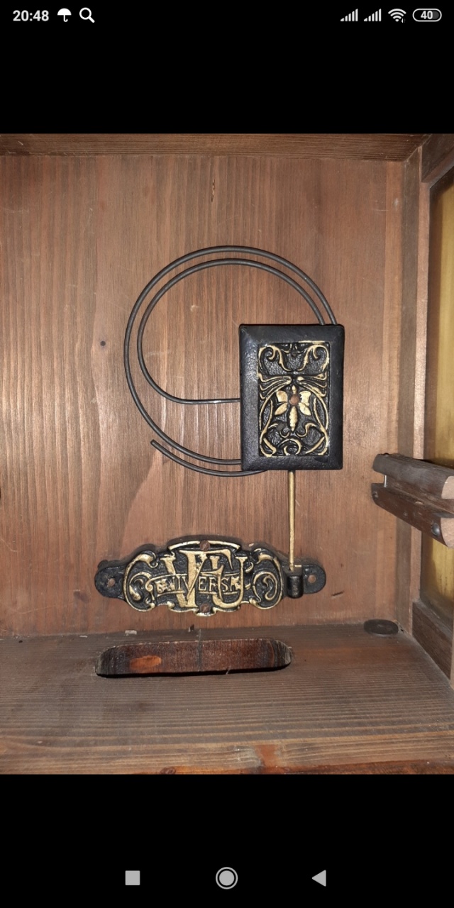

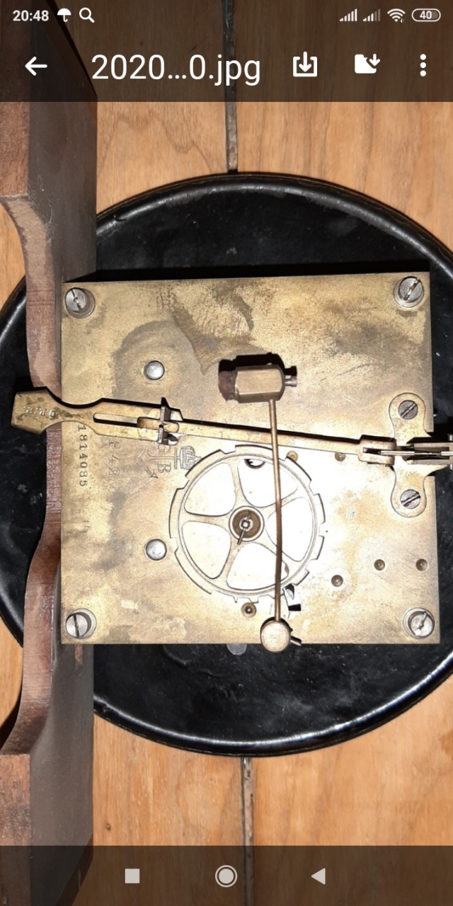

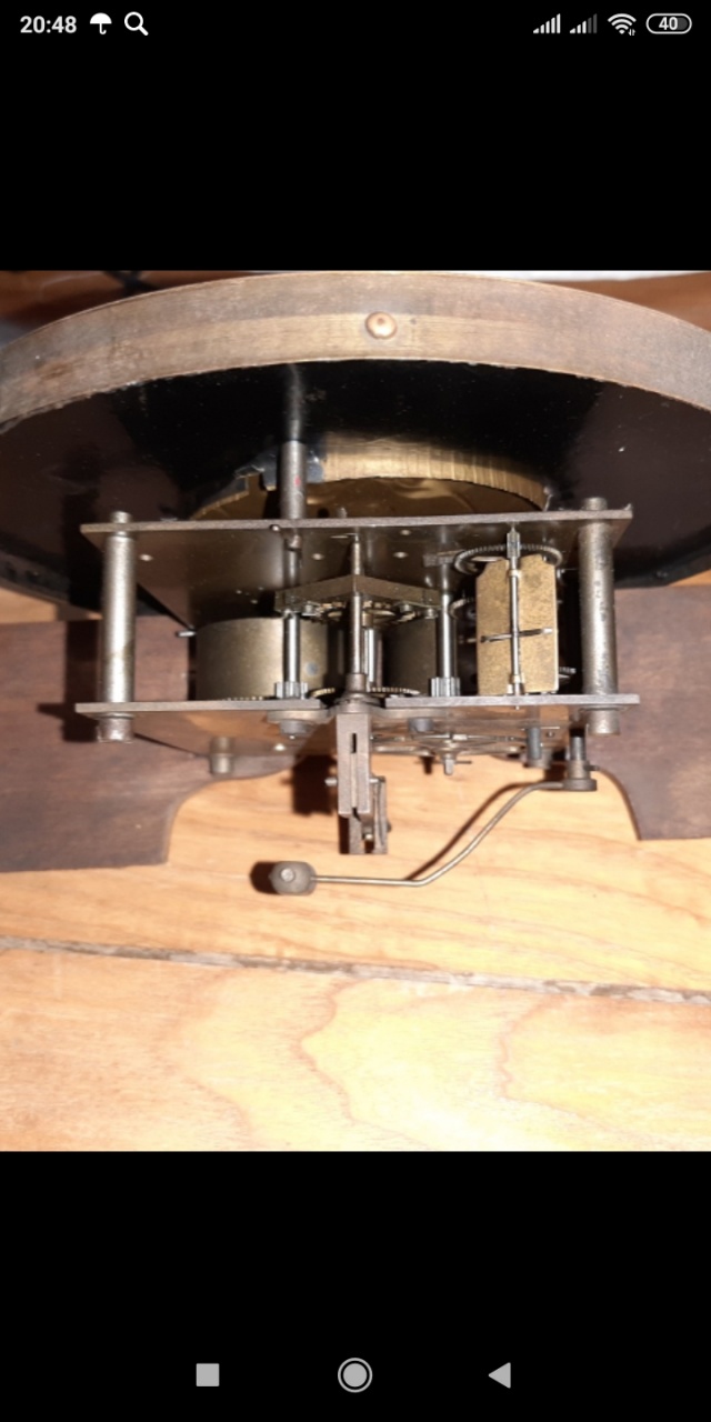

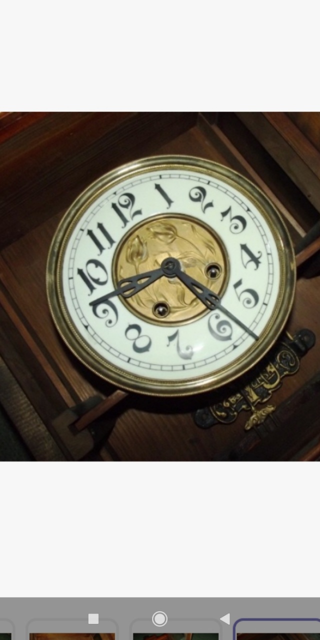

Привет всем форумчанам. Просьба подсказать дату выпуска ГБ, есть номер. Думаю что конец 19 века. По стрелкам, вопрос. Родные ли? Объясните не сведующему, на механизме, большое колесо-это улавливатель Грема? Я не часовщик , пытаюсь понять для себя.Нажмите на изображение для увеличения

1904 год выпуска механизма Ваших часов.

Александр, добрый вечер!
Стрелки - замена, год выпуска - 1904-ый.

Сообщение от Sancan Посмотреть сообщение
Это счётное колесо, по нему отсчитывается количество ударов молотка по гонгу.

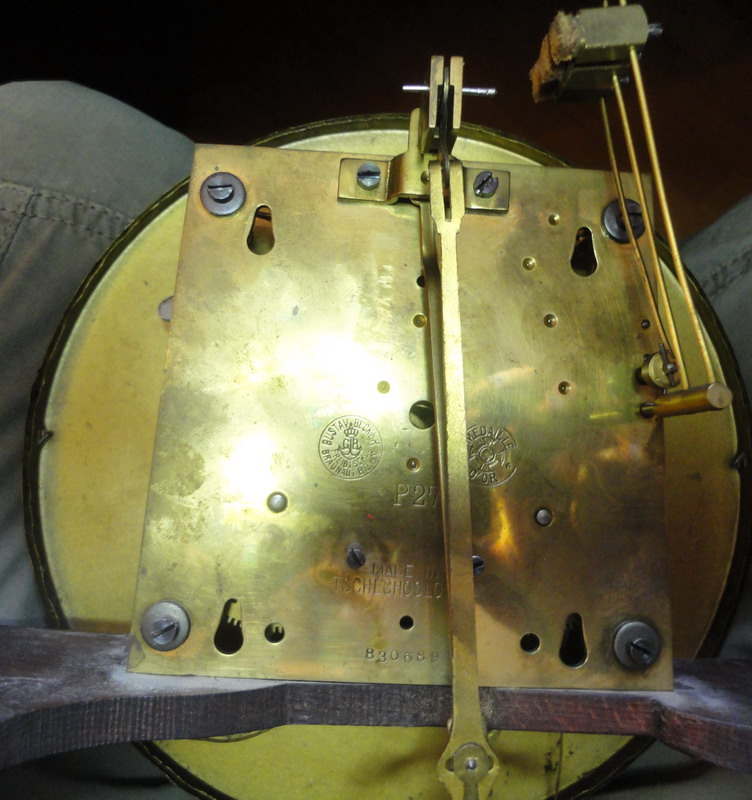

Мои Беккеры с 800тыс диапазона : Будильник балансовый и разкуроченный (без боя) жильный регулятор с сек стрелкой (правда не центральной) и 45дюймовым маятником (мех большого калибра) .

я понял что Таня хотела про часы фабрики во Фрайбурге. Твои жильнички из Браунау. У меня тоже есть Чехословацкие, вот покажу:
