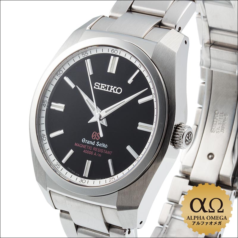

кромки, как видно острые. ощущение "неостроты" создаётся за счёт сатинирования и полировки поверхностей.
