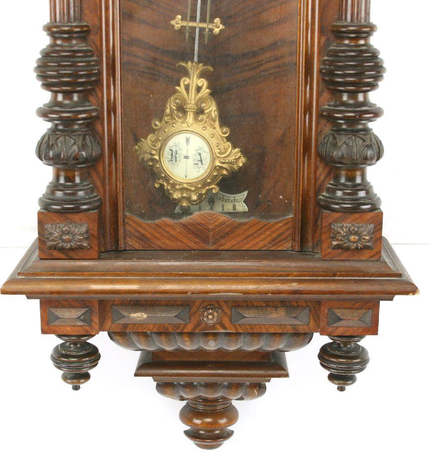

Собирал фото подобных корпусов т.к. тоже такой имеется. Шишки были такие снизу.

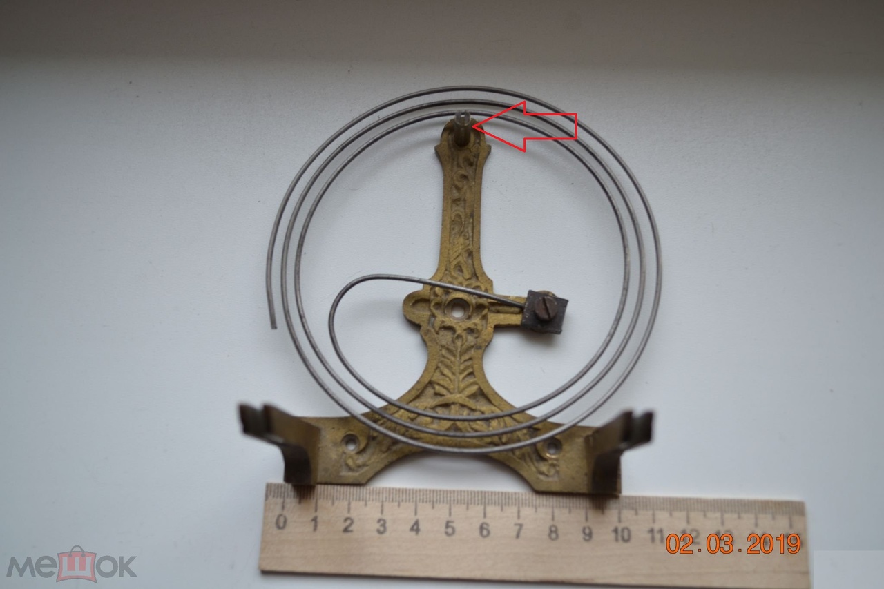

И сверху утеряна кругляшка такого плана).

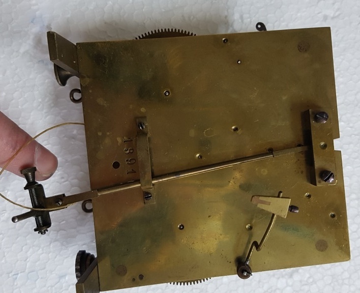

Благодарна за ответы. Подскажите что за цифры на платине были ? И что они обозначают? Вопрос по пендельфендеру , какой он должен буть в такой конструкции, где на нем подвешен маятник. Никогда такого не видела. С уважением Ольга
  #1604
Старый 10.01.2023, 15:05
Аватар для arhistratig
arhistratig arhistratig вне форума
Регистрация: 14.03.2015
Сообщений: 4,054
Сказал(а) спасибо: 2,607
Поблагодарили 4,073 раз(а) в 1,937 сообщениях
Цифры это № механизма.
Пендель обычный как и на других подобных часах, единственное отличие в том, что пендель крепиться не к механизму а к держателю механизма.

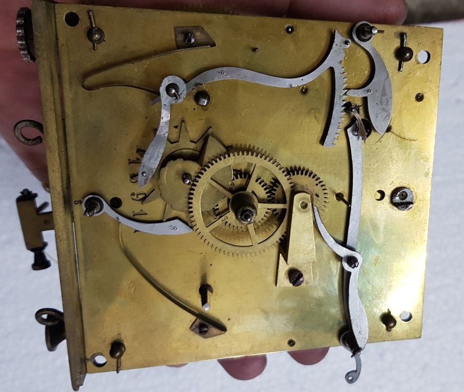

Здравствуйте, Уважаемый Форум!
Прошу помочь с идентификацией механизма. Номер механизма 13911.
С уважением, Алексей.
upd: При размещении фотографии почему-то повернулись на 90 градусов по часовой. Приношу свои извинения

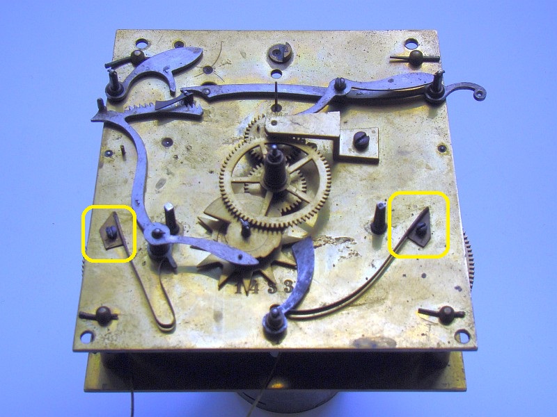

http://forum.watch.ru/showthread.php?t=337433&page=3
Нет, засомневался. Крепеж платин у Вас спереди

Сообщение от Alex NP Посмотреть сообщение
Алексей, добрый день!
Это ранний Endler:

С уважением, Татьяна

У раннего Endler одновременно использовались на задней платине и винты, и завальцовка.
С винтами в этот период были только молчуны.
С завальцовкой были и молчуны и механизмы с боем.
Использовать завальцовку перестали на номерах 43_ХХХ.

Татьяна, подскажите, пожалуйста, ранний насколько?
Как я понимаю, это конец 1870-х или даже середина? В 1881 году они заявляли ежегодный выпуск порядка 12000 механизмов.
