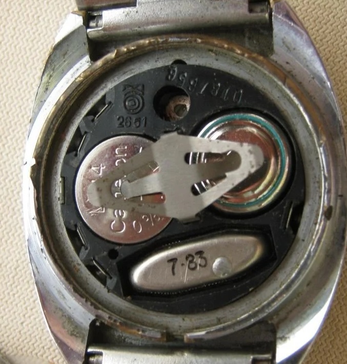

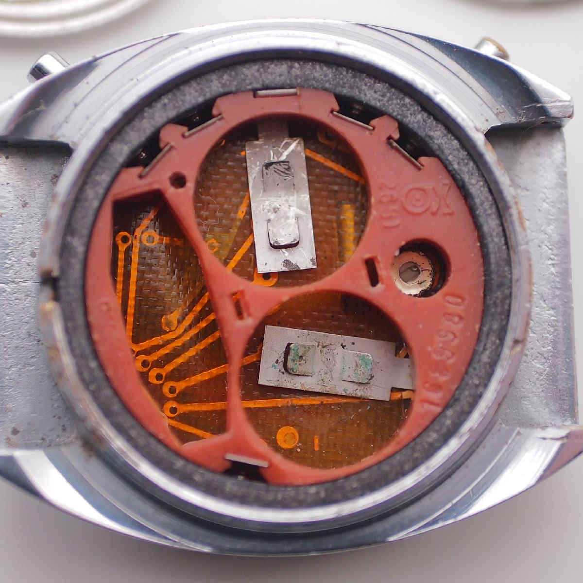

Подскажите, как-то можно повысить яркость индикаторов? При ярком освещении их почти не видно. (Плата - текстолит)

Батарейки свежие? Яркость действительно выглядит очень слабой, такая яркость характерна для ранних керамических плат.

Поставил новые батарейки. Стало чуть ярче, но не намного

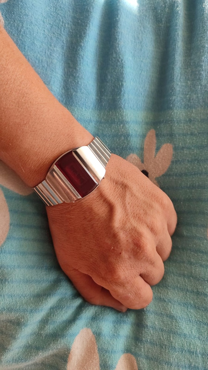

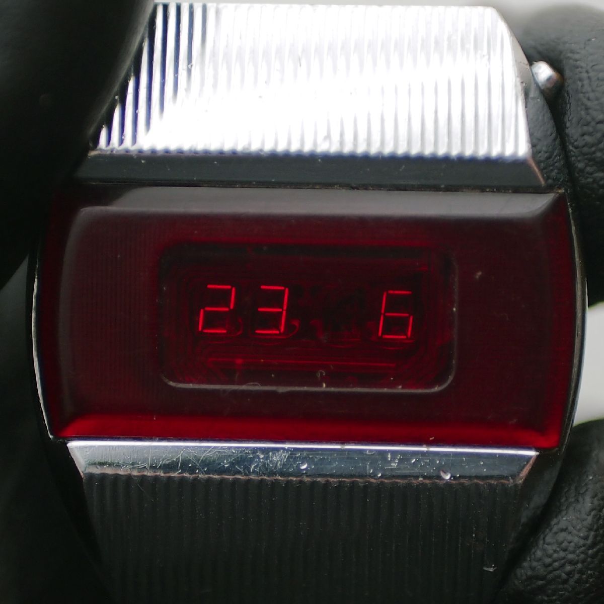

Добрый день, давно хотел и вот случилось, теперь и в моей коллекции есть они, часы с светящимися цифрами и строгим видом. Сразу появились вопросы:
Заметил что красная маска есть двух видов ровная как у меня и с углублением под цифры, с чем это связано, почему разные? Ну и буду признателен за любую информацию что можете о них рассказать (про браслет знаю уже)), изготовлен на Белогородском заводе РИТМ).

Их было больше двух видов.

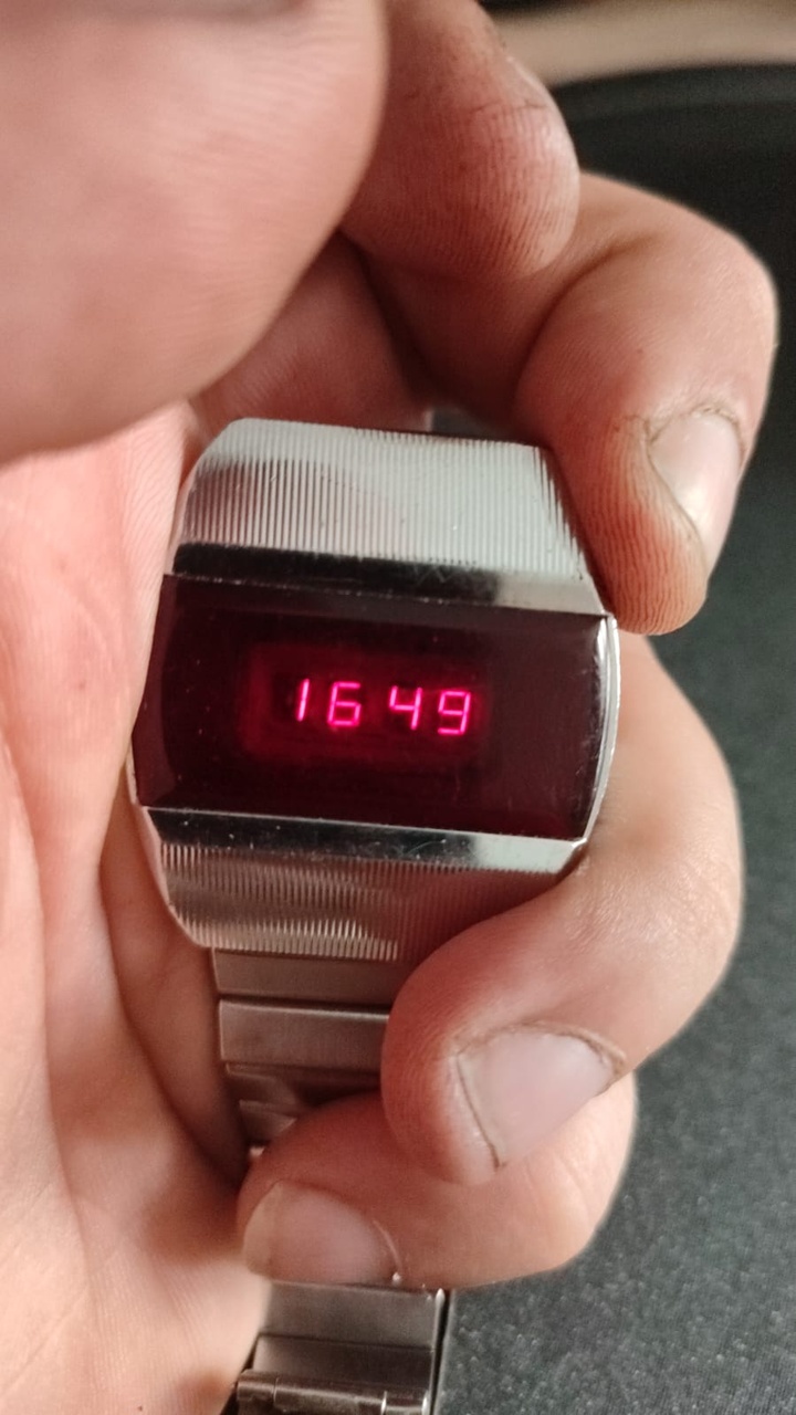

Имею часы 2651 Б6-03 в шикарном состоянии, но отстают за сутки на минуту.
Лечится это или только замена модуля?
Точно отстают, а не останавливаются? Минута в сутки в минус даже для самых некачественных отечественных резонаторов - нереально. В плюс - вполне, встречал и существенно больше.
